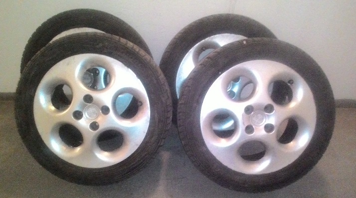

Re: Pajaalfa77 - 145 1.4 TS 16V (1999)
No nevím , ale ted mám dilema, vytáhnul jsem ze sklepa alu kolesa na letních a ted co dát za kola , jestli nechat 185/14 na plecháčích s poklicema , nebo tam dát origo 195/15 alu kola která jsou těžší o cca 2 kg na kolo , nevím jak je možný že alu kola jsou těžší
Pokiaľ chceš aby to lepšie vyzeralo a lepšie držalo na ceste, daj 15".
Tá hmotnosť ťa nemusí veľmi zaujímať pokiaľ auto neladíš na závody
...líbí se mi taky alu víc , trošku ju dávám do sportovního stylu :-) , alfina se stala koníčkem ,dostane i decentní spojler nad zadní kufr , ale málo času při práci si stim pohrát ,ale pujdeto sice pomalu , navíc už jen za 10 let bude veterán :-) :-) :-) asi se zajedu podívat i na nějaký sraz ať mám motivaci ,nevíte o nějakým na moravě ?

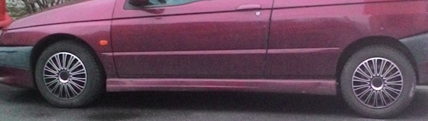

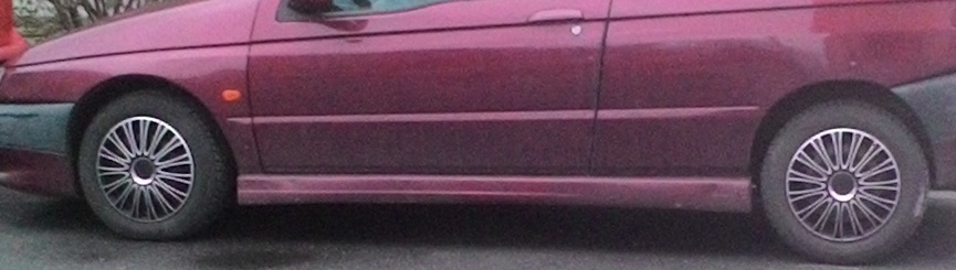

pod sukni se mechanik podíval , chce to vyvařit prahy a kus podlahy pak to bude OK před STK příští rok , neví někdo kde se nachází palivový filtr ? a nějak odešel nebo spíš se vytratil asi kód s řídící jednotky , jak se měnily ventily a všechno bylo rozdělaný včetně rozvodů , svíček a dělala se hlava tak svítí klíček a navíc odešla baterka , je tam nová a nejde nastartovat , neví někdo jak to znova spustit ?
