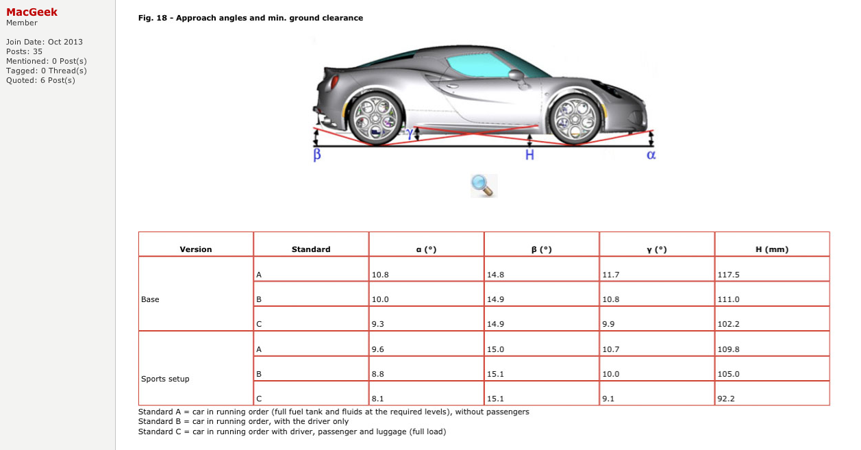

tak nějak se o tohle auto hlouběji zajímám a podvozek je samozřejmě základ (nic jiného kromě barvy laku se na tom tak jako tak vybírat nedá
). Níže obrázek pro základní představu....
- Příspěvky: 7427
Re: podvozek: standard vs. sport
No, koukám, že u BASE podvozku je nejnižší nastavení jen o 1cm vyšší než u sportu. Nevím, jestli sis obě varianty pro porovnání projel, ale myslím, že ten Base bude pro naše silnice vhodnější. Samozřejmě je jasný, že auto bude sloužit jako víkendovka, ale tak víš jak to kolikrát je když člověk frčí někam na sraz a kolikrát ty cesty ať už třeba na letiště nebo na jiné plochy zrovna ukázkové rovinky nejsou
