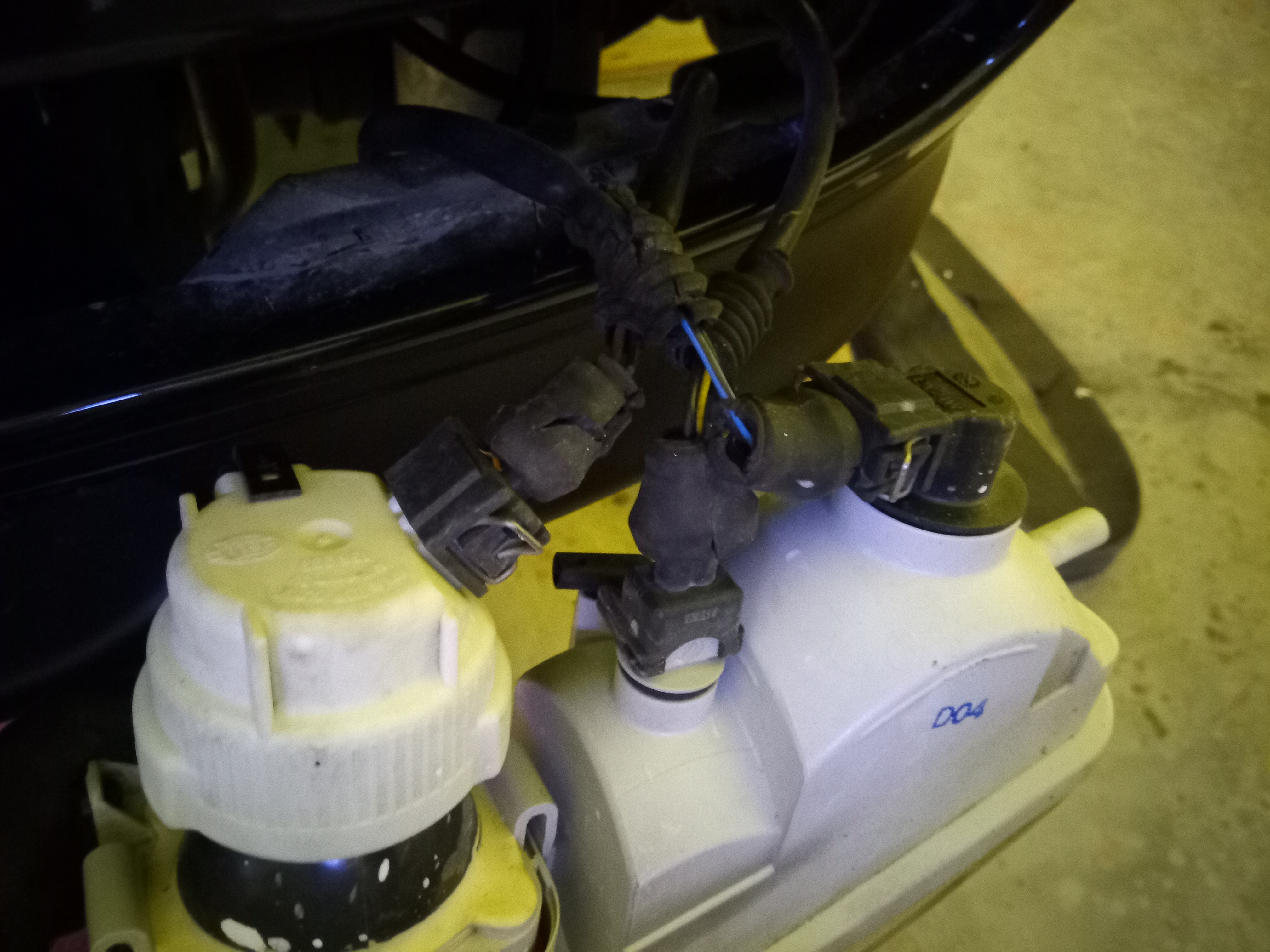

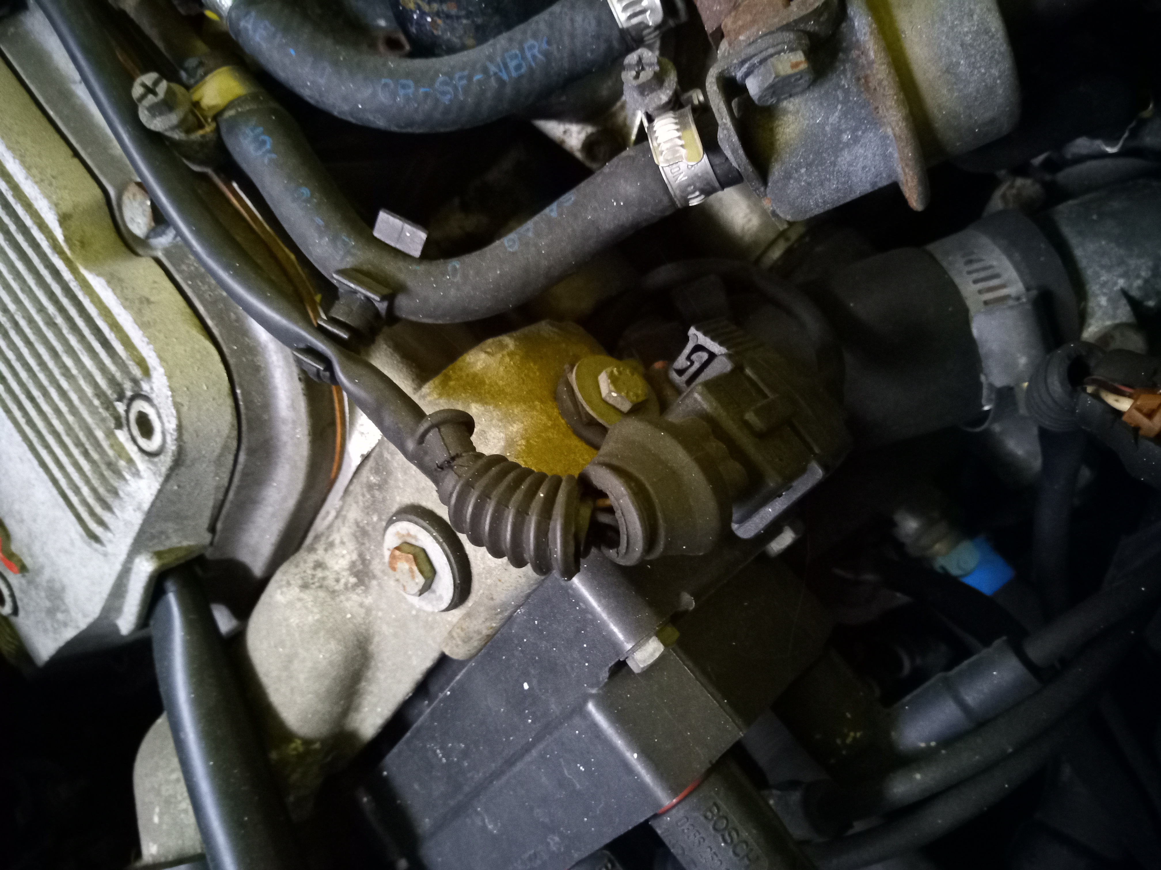

Ahoj, poradí někdo kde (a jestli) se dají koupit gumové šprcky na konektory? Většinu mám po smrti. Díky za radu.

Spíš ne, jsou součástí konektorů, ty koupit jdou. Ale i kdyby, nedostaneš je tam (musel bys vypíchat konektory a to se mě vždy povede).

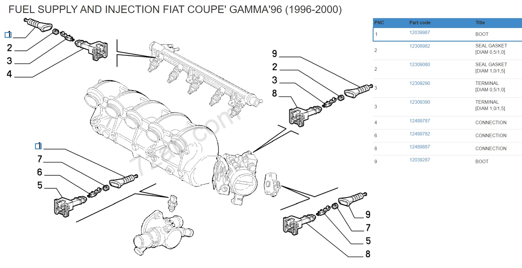

Ahoj, díky za odpověď, konektory bych musel rozebrat, s tím počítám. Musím se stavit do fiatu, jestli mi poradí. Nemáš případně představu, co stojí celý konektor? Eper píše nějakých deset dolarů, což teda asi nedám :)

jsou to běžný konektory výrobce AMP. Dodává je např. firma TME
https://www.tme.eu/cz/details/amp-0-028 ... /282089-1/
