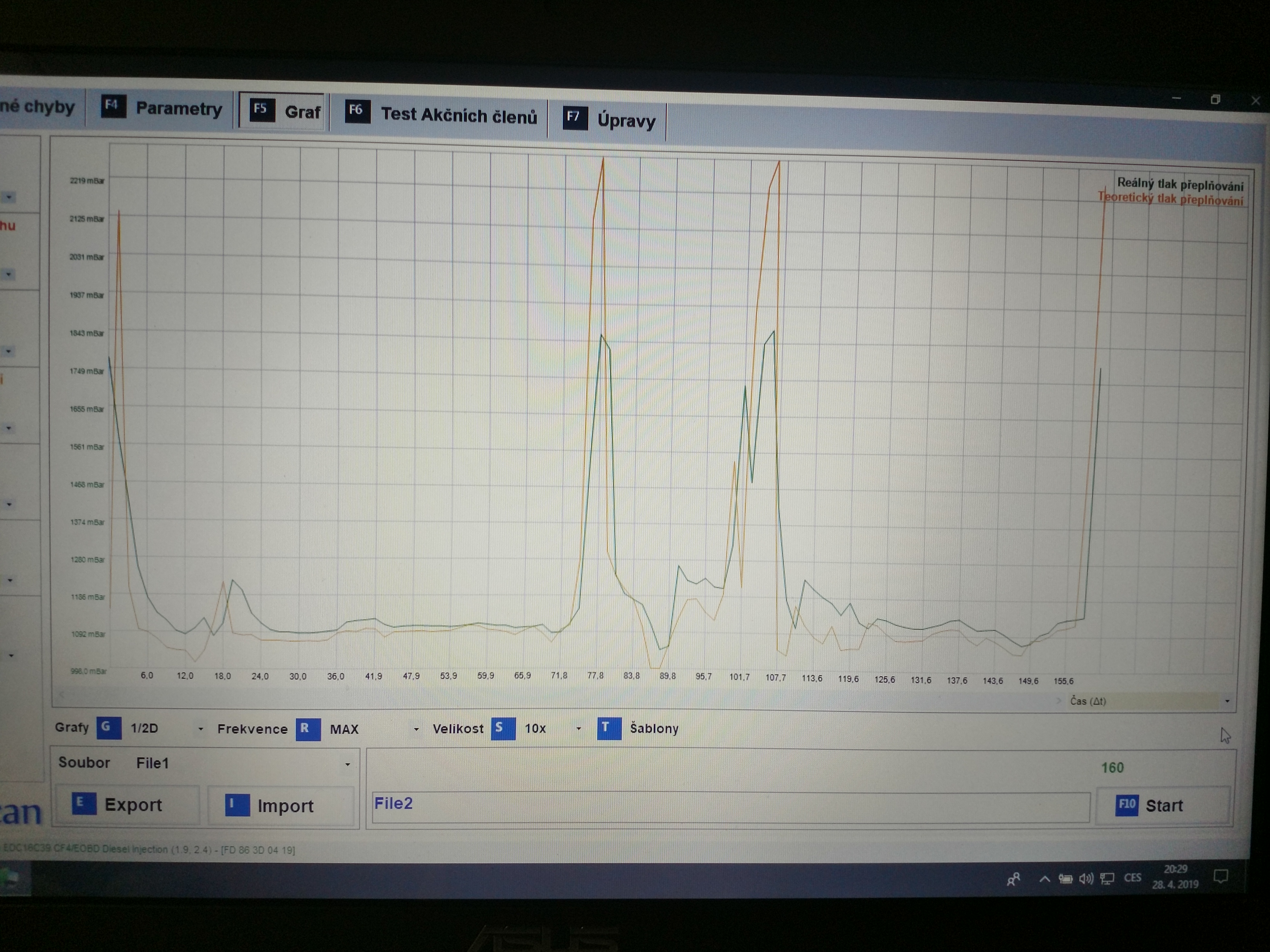

Poslední 2 dny mě trápí jedna věc. Turbo mi podle budíku nedá více jak 1 bar. Chyby na diagnostice žádné, přijde mi o něco línější, ale nic markantního. Co může být špatně? Začalo to zničehonic. Díky
Ve videu cca na 27 vteřině mám plný plyn z 2000 otáček

zatuhle naklapeni turbo lopatek?

Nakonec lhalo čidlo tlaku v sání. Už to zase lítá lépe :)

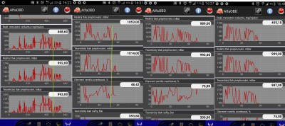

zdar, udělal jsem celej motor (vstřiky repas, čerpadlo změřeno, egr nový, dpf nové, filtr, vyčištěno sání,čidlo tlaku nové; TURBO-POUZE ZKONTROLOVÁNY VŮLE A NAKLÁPĚNÍ)) ale jednu věc se mi nepovedlo vyřešit:
- mám zařazenou rychlost, motor točí na 1500-2500 otáček, ručička tlaku turba je na první čárce; jemně polechtám plyn a auto CUKÁ a tlak turba jemně klesne
- sešlápnu plyn víc aby turbo tlačilo na druhou čárku a auto cuká
-sešlápnu plyn ještě víc, aby se turbo dostalo s tlakem přes druhou čárku a jede jak z praku
Prostě na malo plynu cuká, na víc plynu ne
Protože jediné co jsem nedělal je turbo tak to vidím na něj nebo na naklápění
Váš názor?

Zkoušel jsem podložku s celootvorem, zaslepit a ted tam mám podložku se 4mi otvory průměr 6mm. Právě jsem to jel projet s diagnostikou a při cukání jsou korekce:
1.válec plus 5,2
2. plus 5,3
3. - minus 4,8
4. - minus 5,2
5. minus 3,6
Nevím jestli je to příčina nebo se motor snaží s cukáním bojovat. Protokol ze vstřiků mám a jsou po repasi již v pořádku
Tady je graf z diagnostiky:
https://uloz.to/file/2fQoAEkhGm9m/scree ... lfaobd-jpg
Alfa Romeo 159SW 2,4JTDm 147KW

To je teda hrozná divočina. Nějaký jiný symptomy to ještě má? Třeba zvýšená kouřivost, hluk motoru..?
Když máš diagnostiku tak zkus kouknout co dělá tlak paliva, vždycky je dobrý porovnat požadavek a reálnou hodnotu. Stejně tak tlak a množství vzduchu, třeba se něco ukáže.
Palivový filtr jsi měnil?

Filtr je novej,...diagnostika ukazuje za teoreticky a realny tlak paliva jsou skoro stejný. Vzduch je taky v pořádku. Zkusil jsem tam dát jinou váhu a nic.
Ty korekce se zvyšujou válec po válci, není to tak že by hned vzrostly všem válcům najednou.
