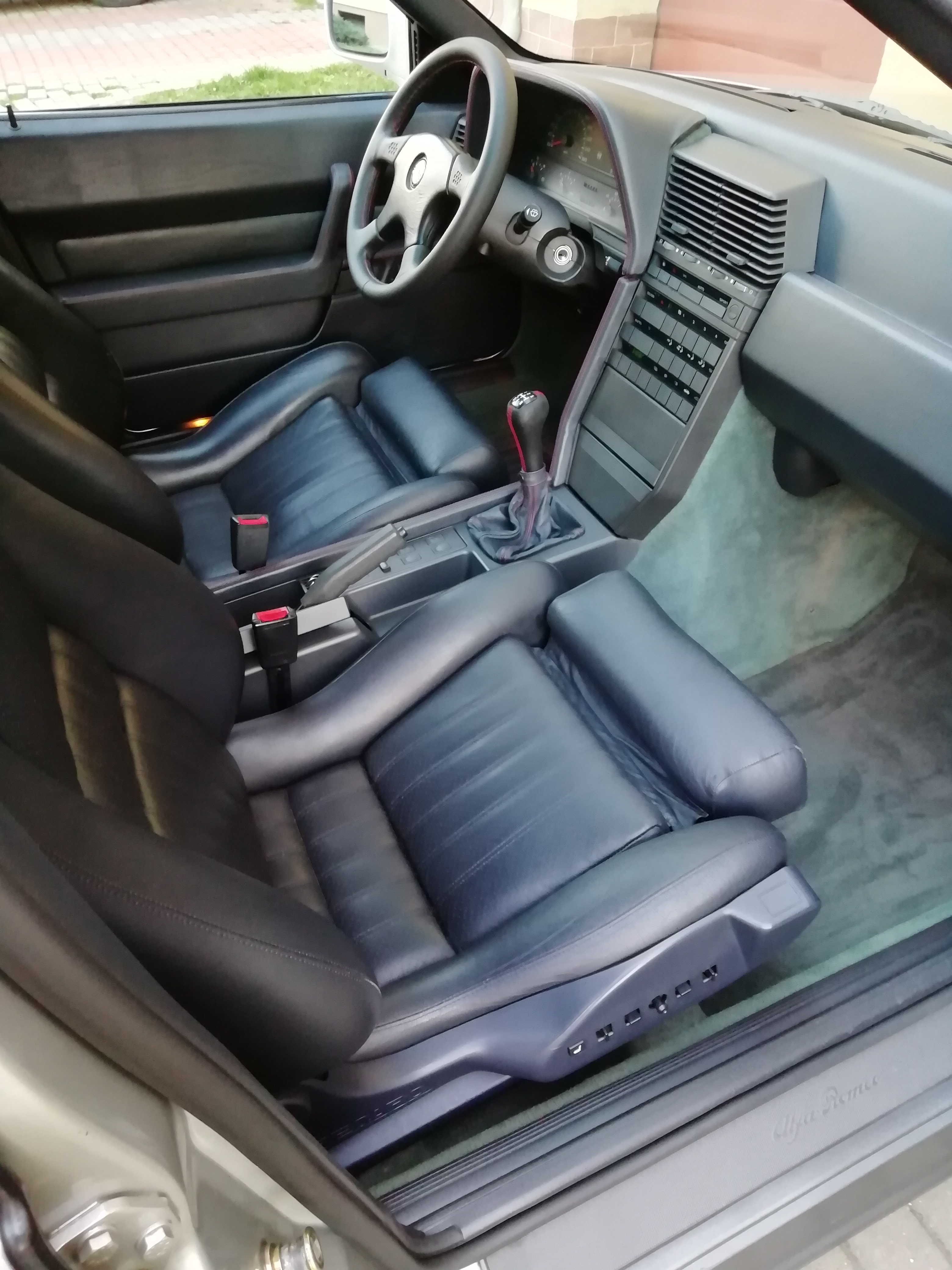

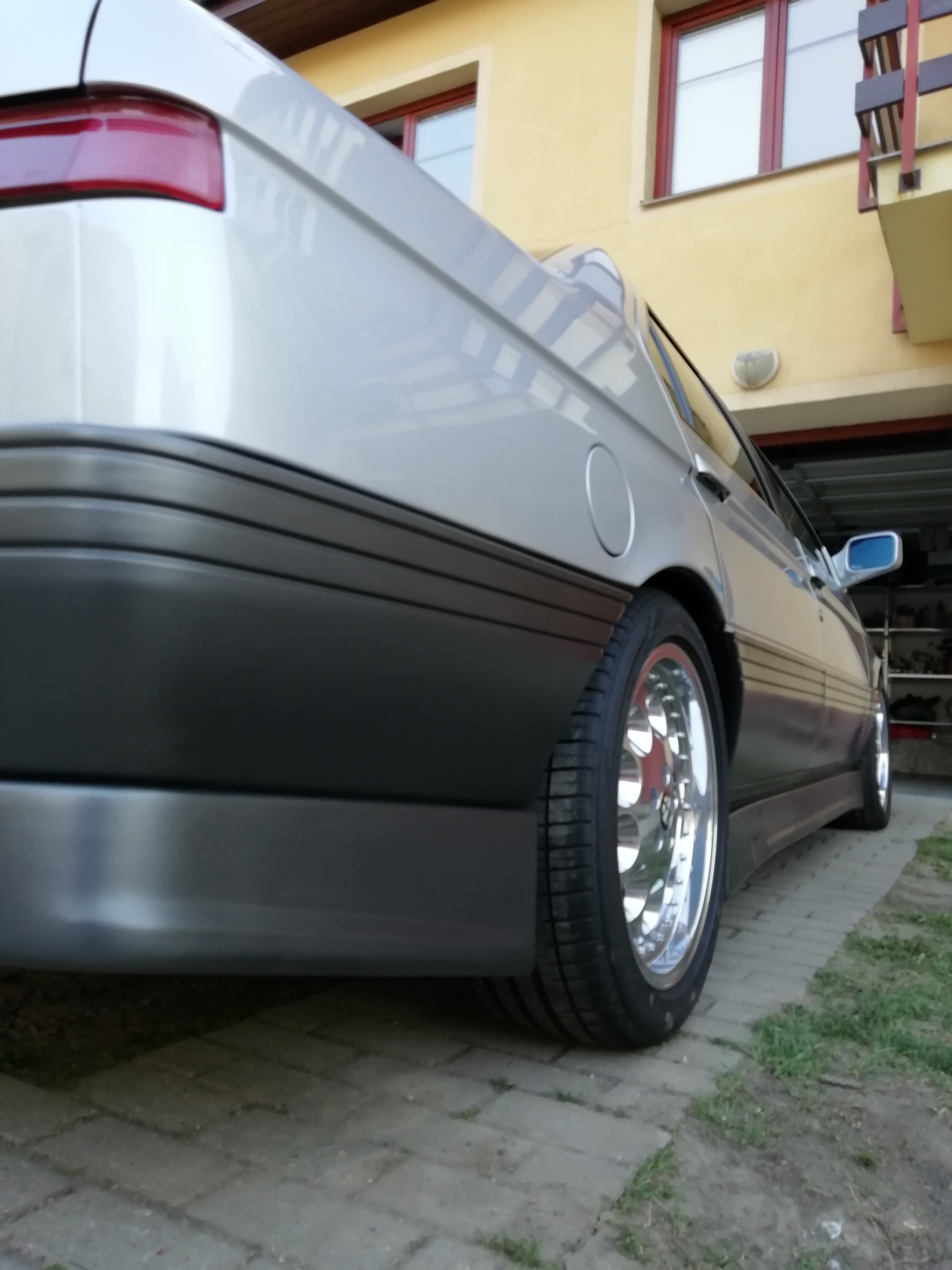

Takže jsem to mohl během dvou minulých dnů dát zase po delší době trochu do stavu...

Parádní :smt023 :smt041

:smt055 Stejně mně vždycky nejvíc dostane tvar zadních sedaček.

Je pekelne pekna :smt055 :smt023

vonkreuz píše: 4.4.2019, čtv 11:42 :smt055 Stejně mně vždycky nejvíc dostane tvar zadních sedaček.
:D Jj, ty prostě říkají " Jak si jednou sedneš, tak nebudeš chtít nikdy vstanout" :smt023 . Sedačky jsou už na pohled špica a to i přední :smt023

Hovoriť tu, že je nádherná je ako nosiť drevo do lesa. :smt055 :smt055

Díky, mám z ní radost 🤗
