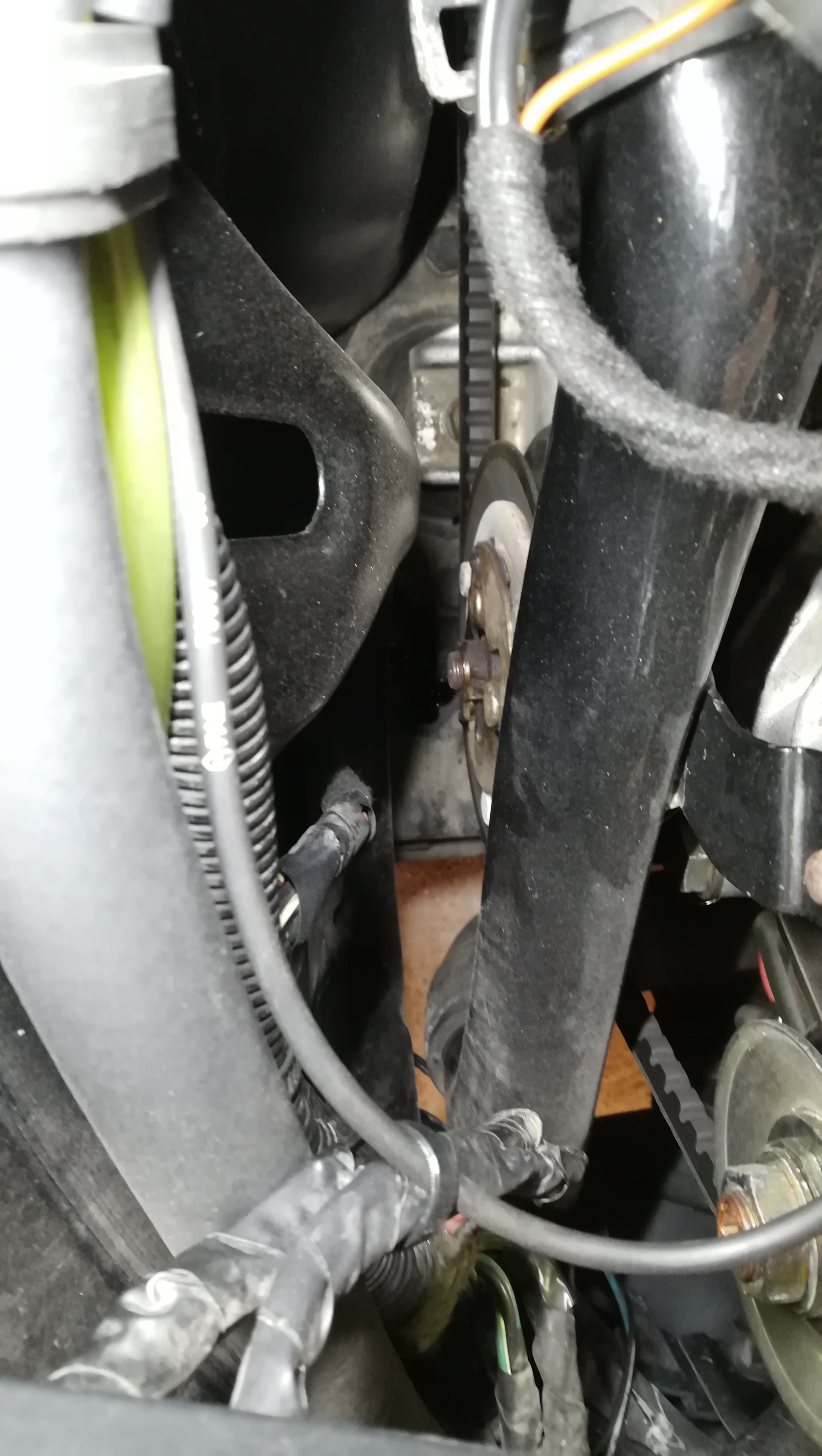

Tento rok bolo na rade spojazdnenie klimatizácie. Po prvom neúspešnom plnení, keď praskla alebo bola prasknuta hadica od chladiča do susica sa druhý pokus zadaril a klíma chladí ako bláznivá, mi príde, že až moc. \:D/

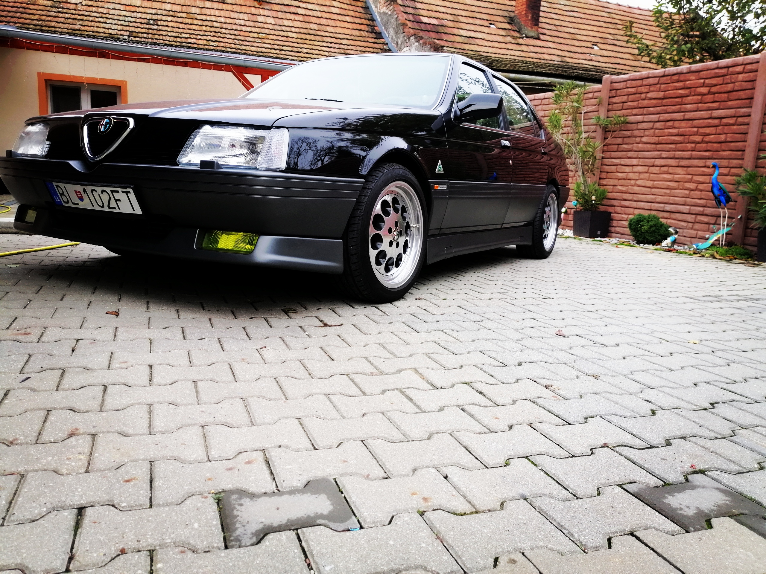

Posledné fotky.

jako kdyby vyjela z fabriky

Příspěvek od Vlado » 7.12.2019, sob 17:57
Praveze vyšla z garaze :supz: *varim varim

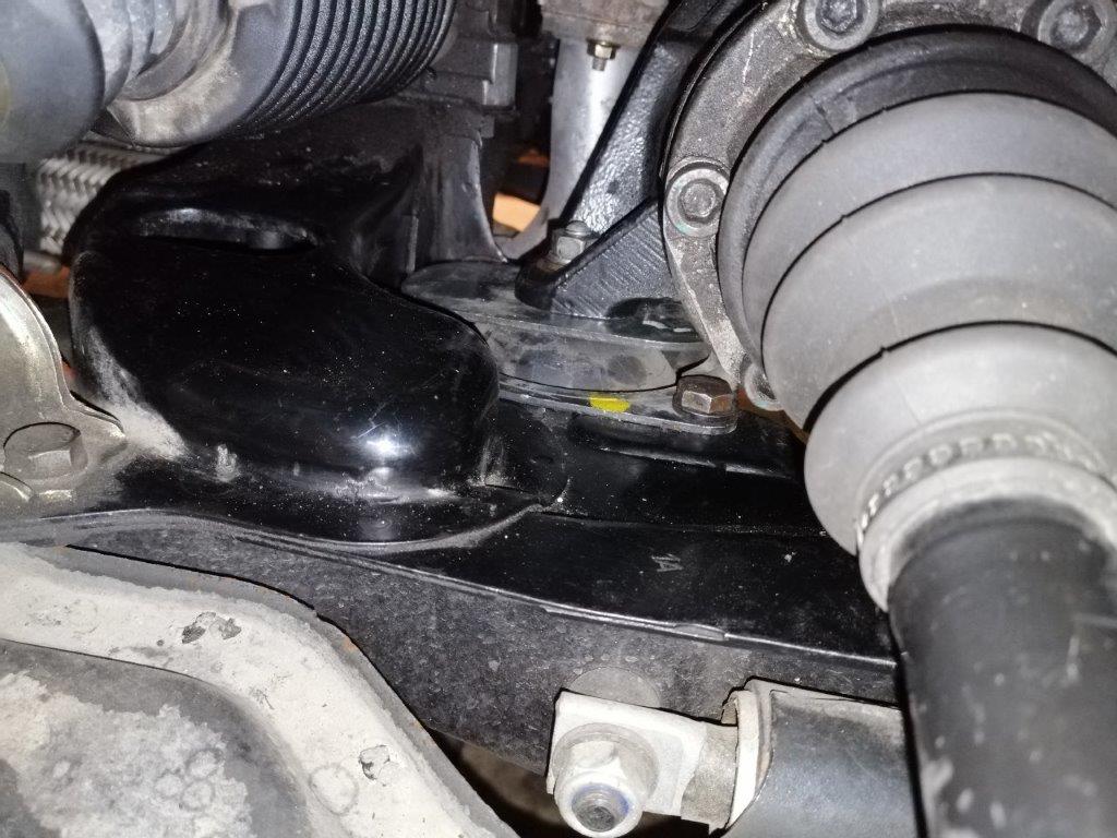

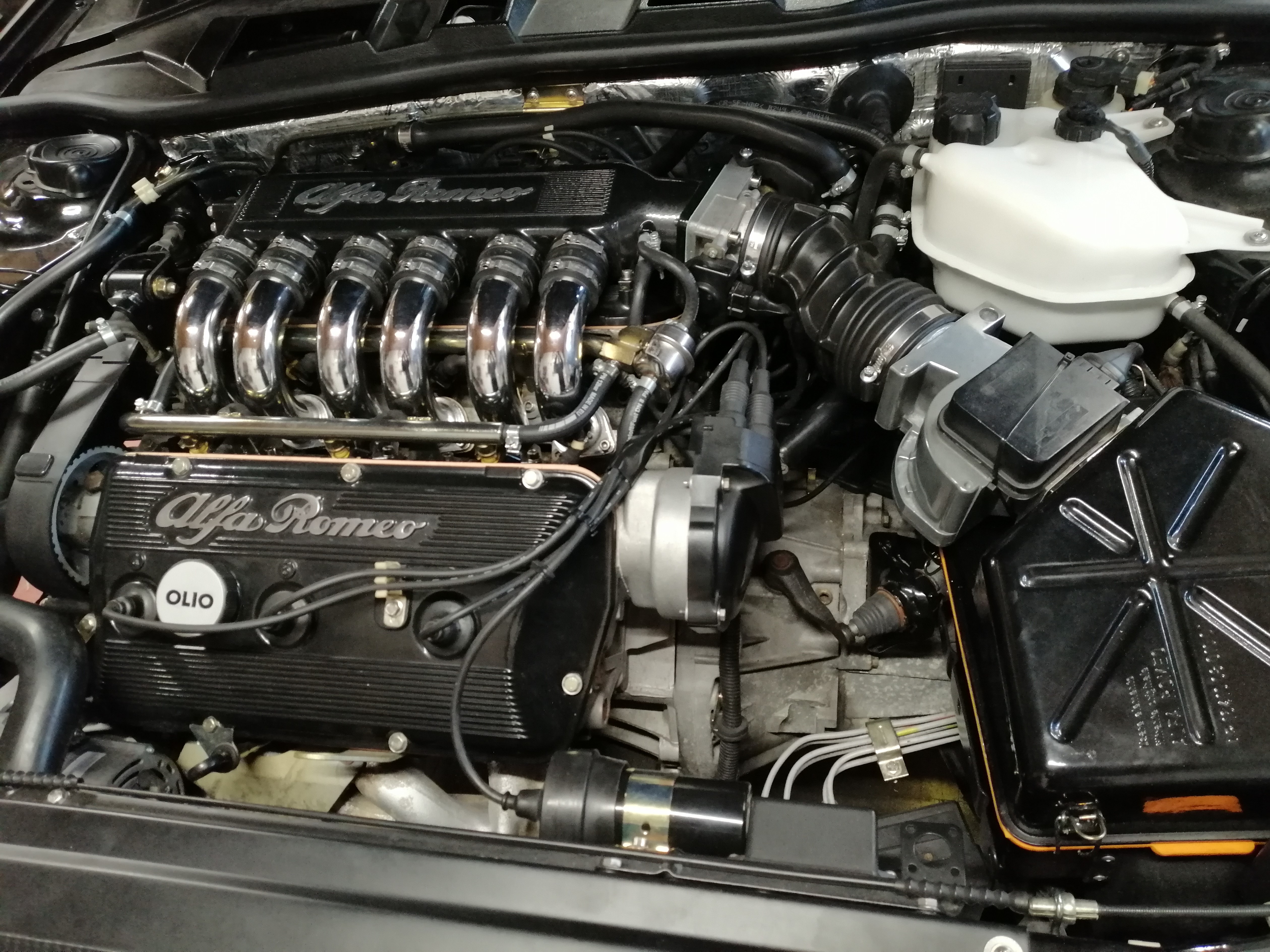

Příspěvek od Vlado » 3.4.2020, pát 21:10

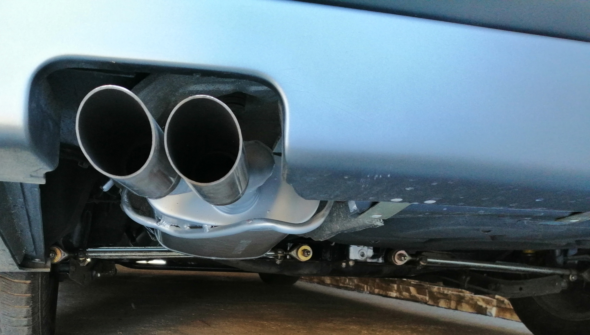

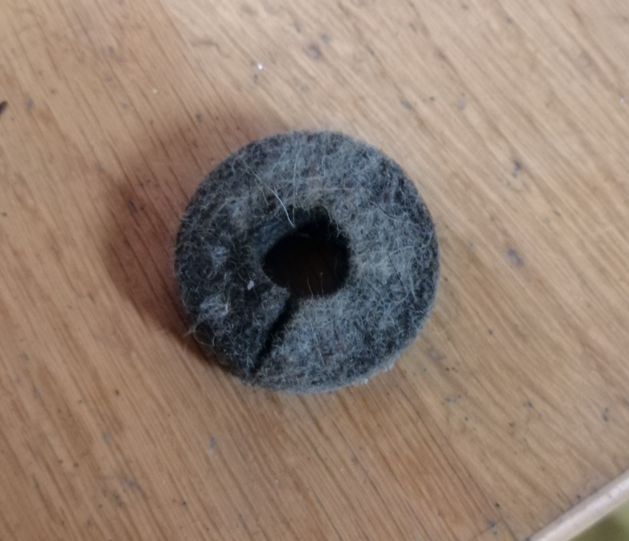

Novinky, TK za nami EK pred nami. Vyriešené drncanie volantovej tyče. Na TK mi bolo opäť vytknute, že účinnosť brzdenia je slabá a medzi časom som našiel asi aj príčinu a to je filcovy filter, ktorý už po rokoch neplní svoju funkciu, ale funkciu stúpla, ktorí nepusti žiaden vzduch do posilňovacia. Po vytiahnutí a jazdnej skúške je brzdenie je oveľa lepšie, nemusím skákať po pedali, napriek tomu tam stále ostal molitanovy filter,ktory je priepustnejsi (Súperka to ma takto bez filcu). Je doplnení uni kat, nová lambda, Staru som poškodil pri demontazi, stredový tlmič, koncový tlmič, pôvodný bol reseto.

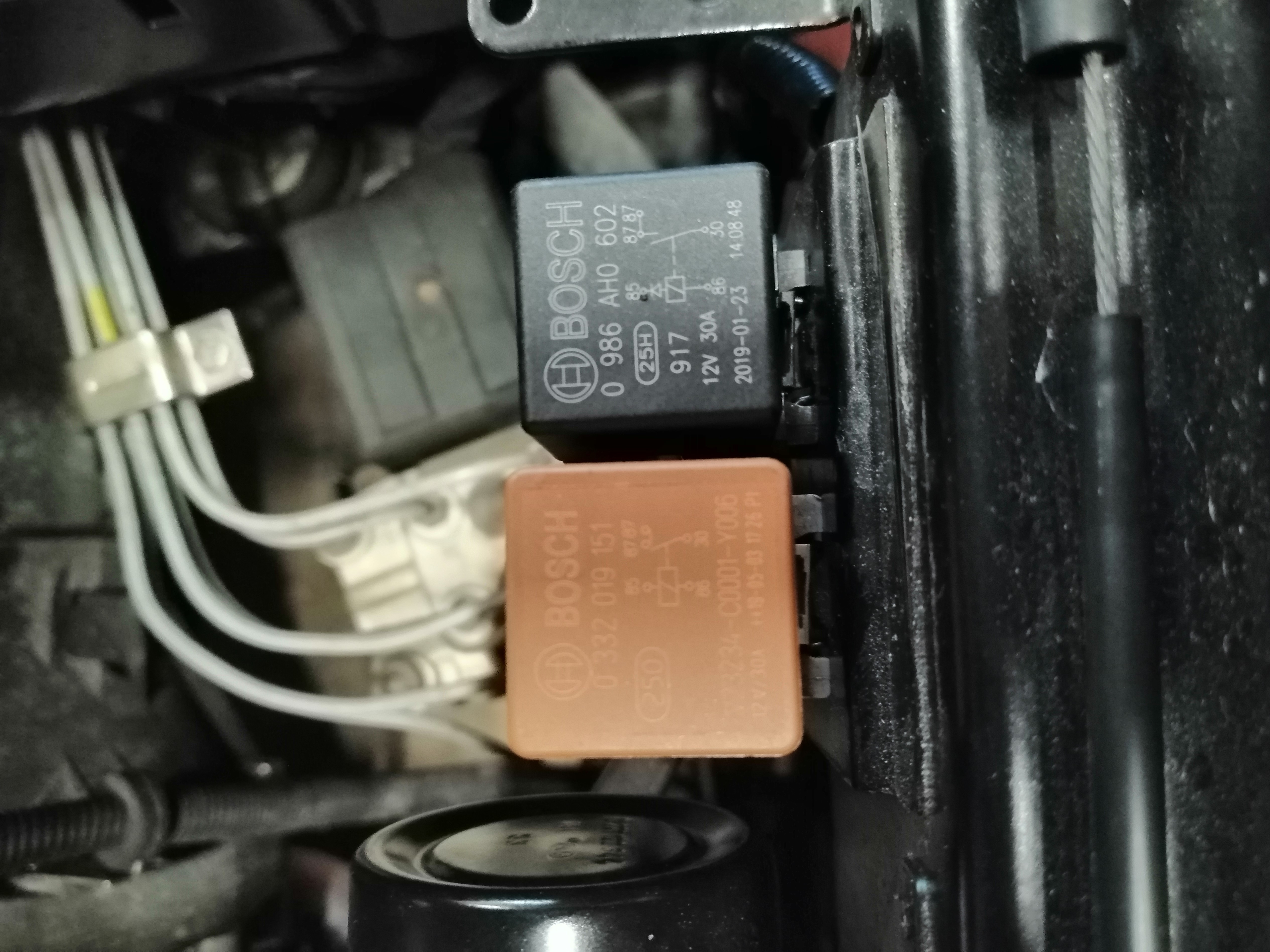

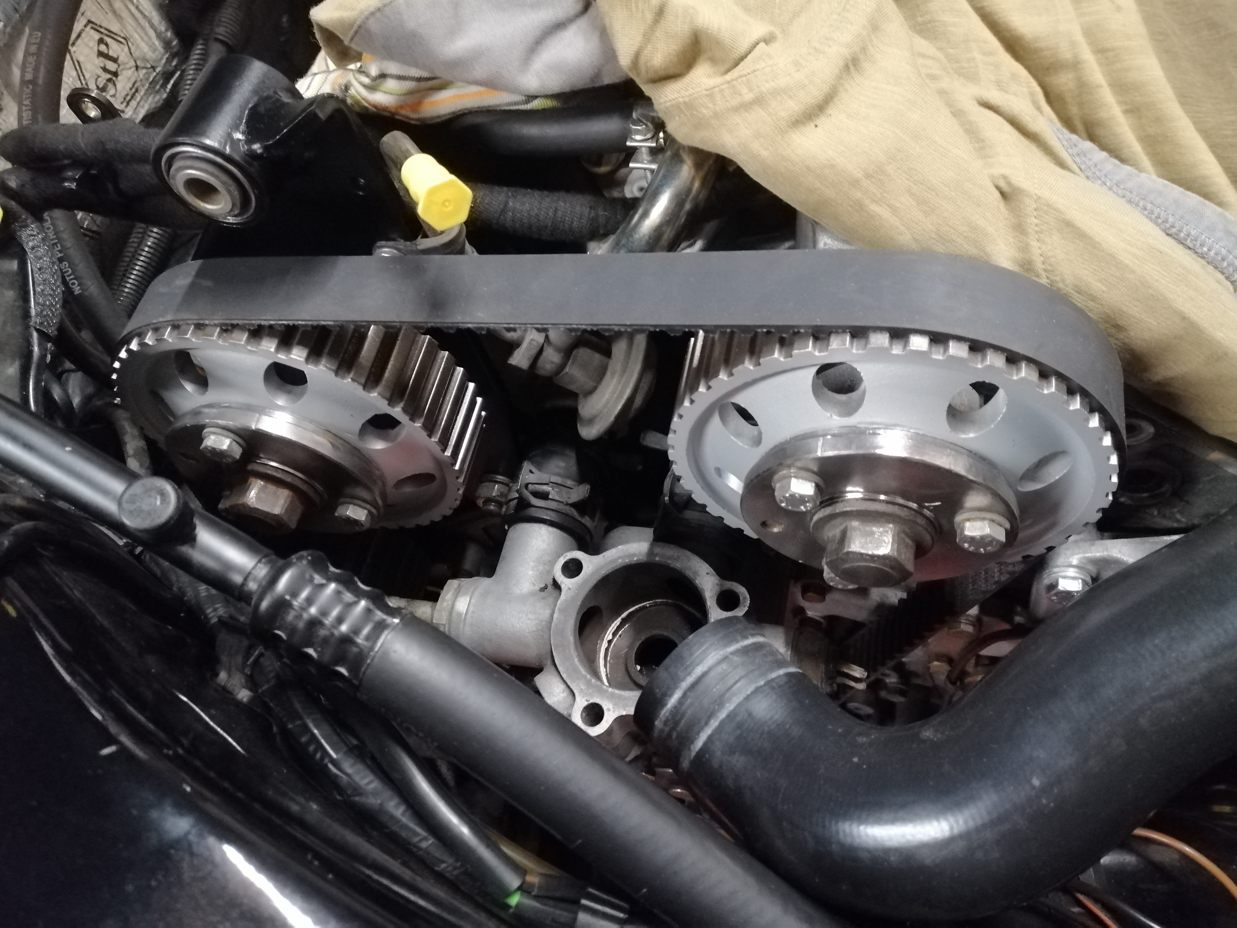

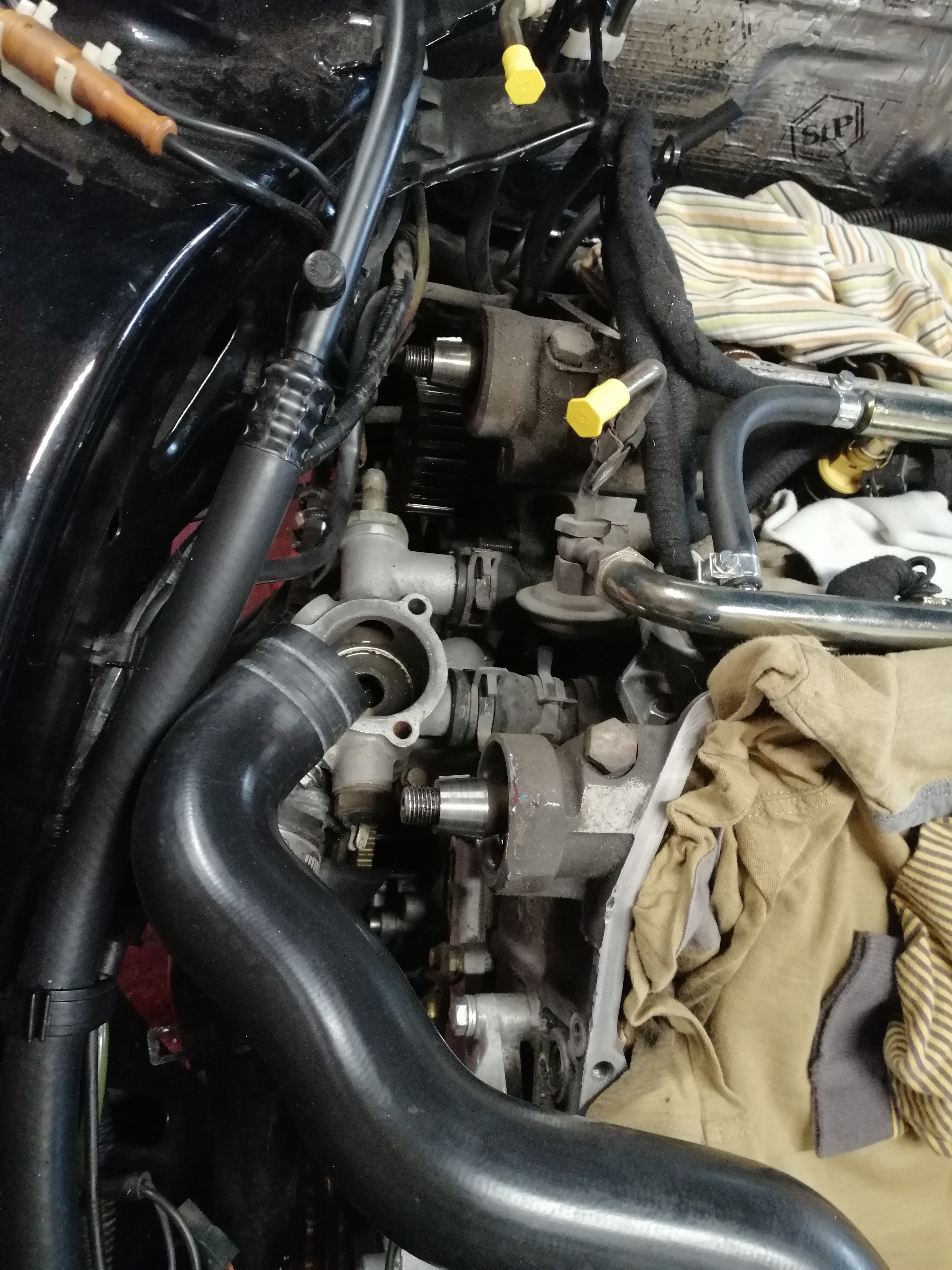

Mensia vymena dielov :-D :-D

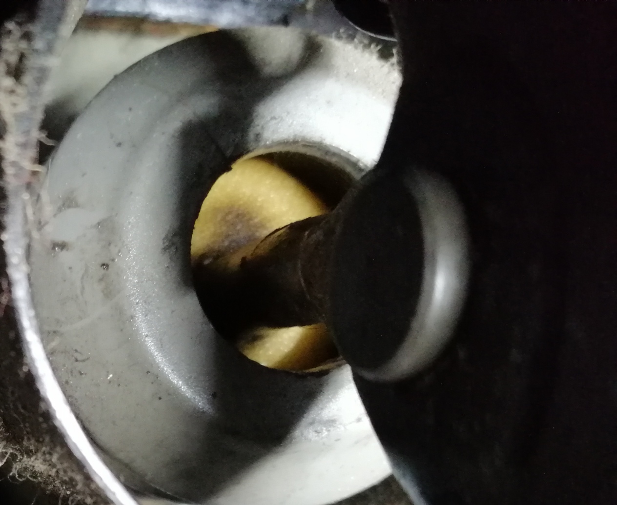

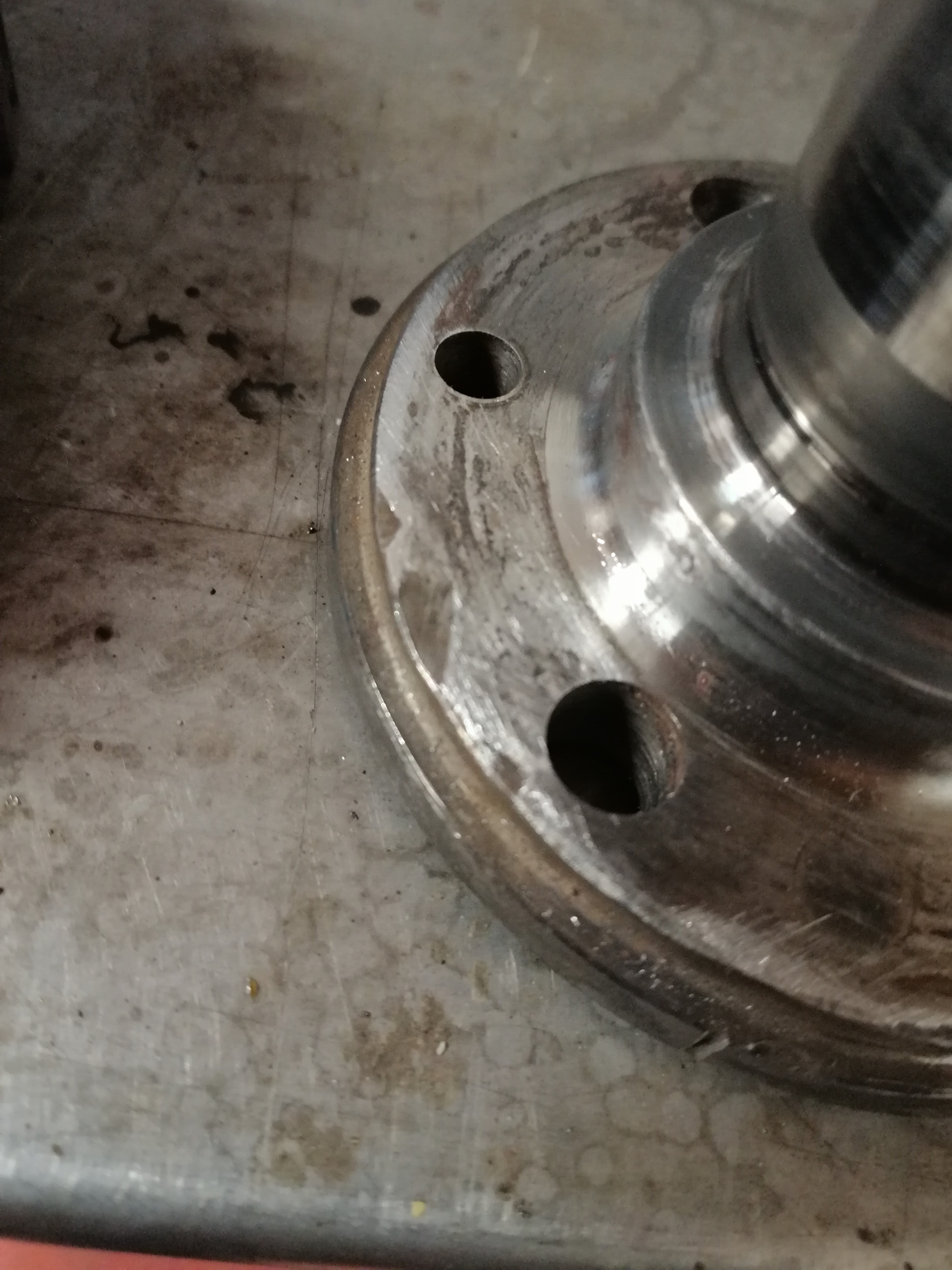

Příspěvek od Vlado » 22.1.2021, pát 17:17

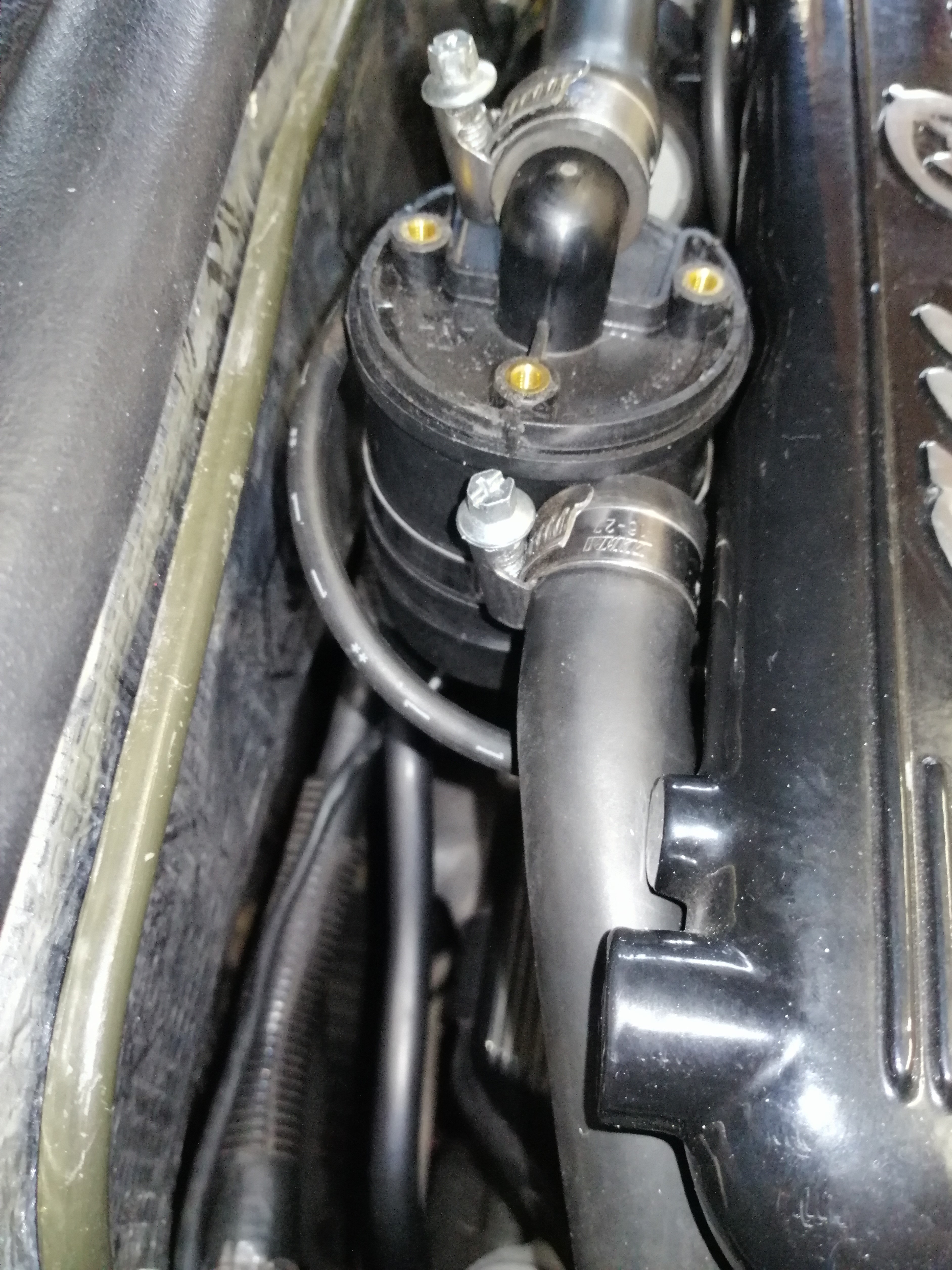

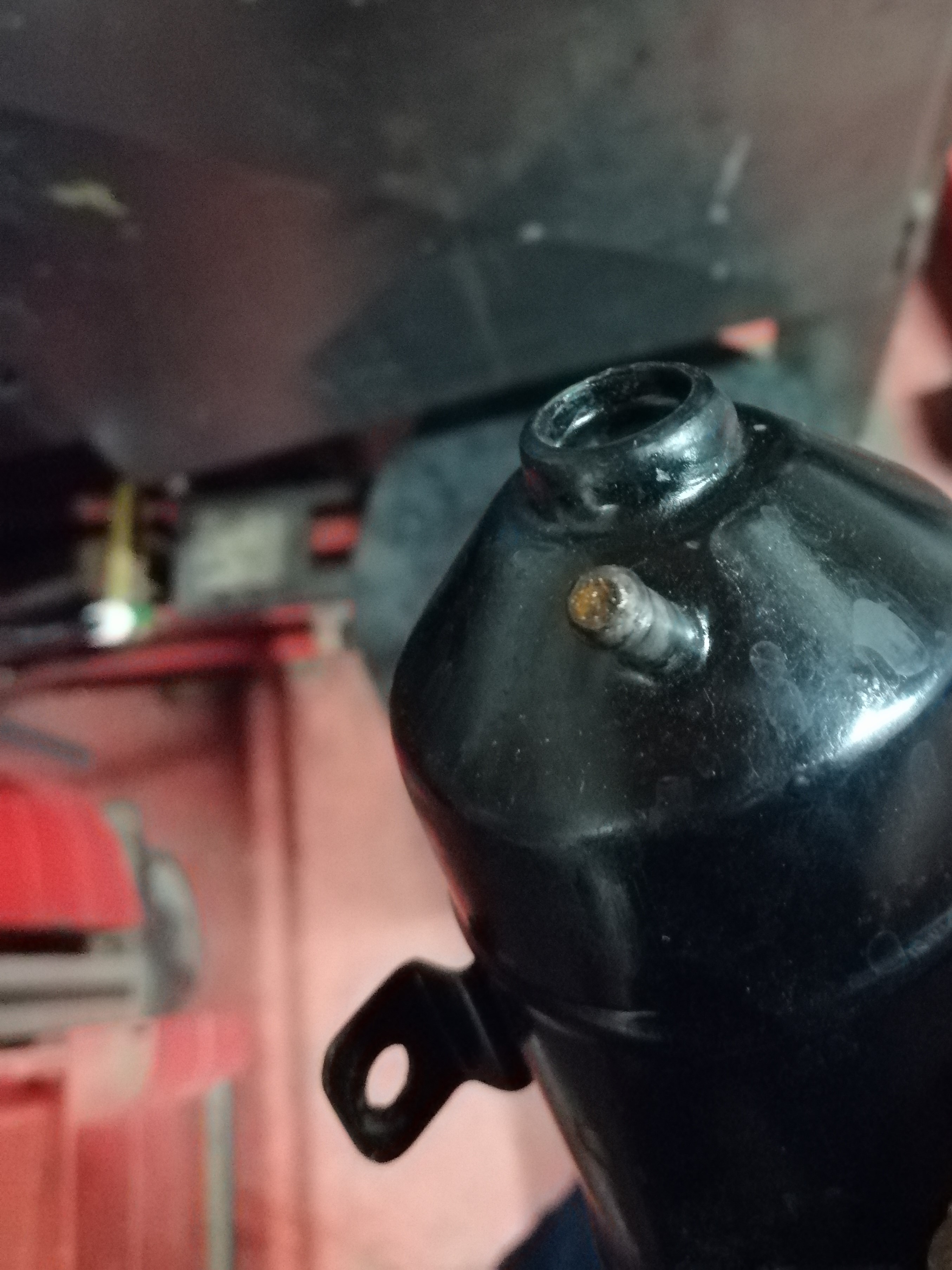

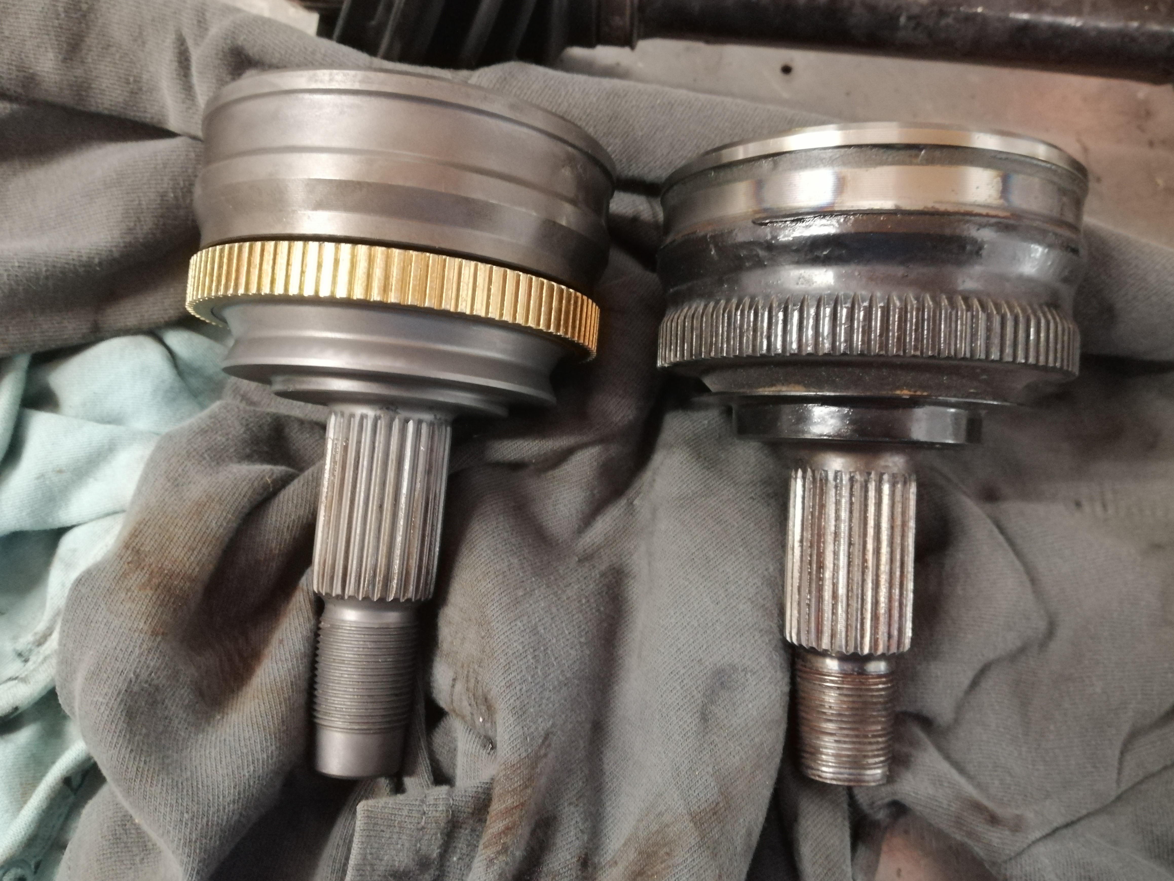

Nieco malo oprav a uprav... tie sekance nie su moja akcia....

Ten odlucovac sa ti zalepil? Ci ako co sa tam stalo
Vlado
Příspěvky: 784
Bydliště: Trnava
Re: Vlado - Alfa Romeo 164 3.0 V6 i.e.Q.V 12V (1991)
Příspěvek od Vlado » 22.1.2021, pát 17:49
ten odlucovac je naskor zvnutra totalne hrdzaveny a rozpada sa tam ta mriezka a ucpava to odvod oleja...

Tak to je ironia ked tam je hrdza, zaujímavé ze sa ti podarilo zohnat nahradu

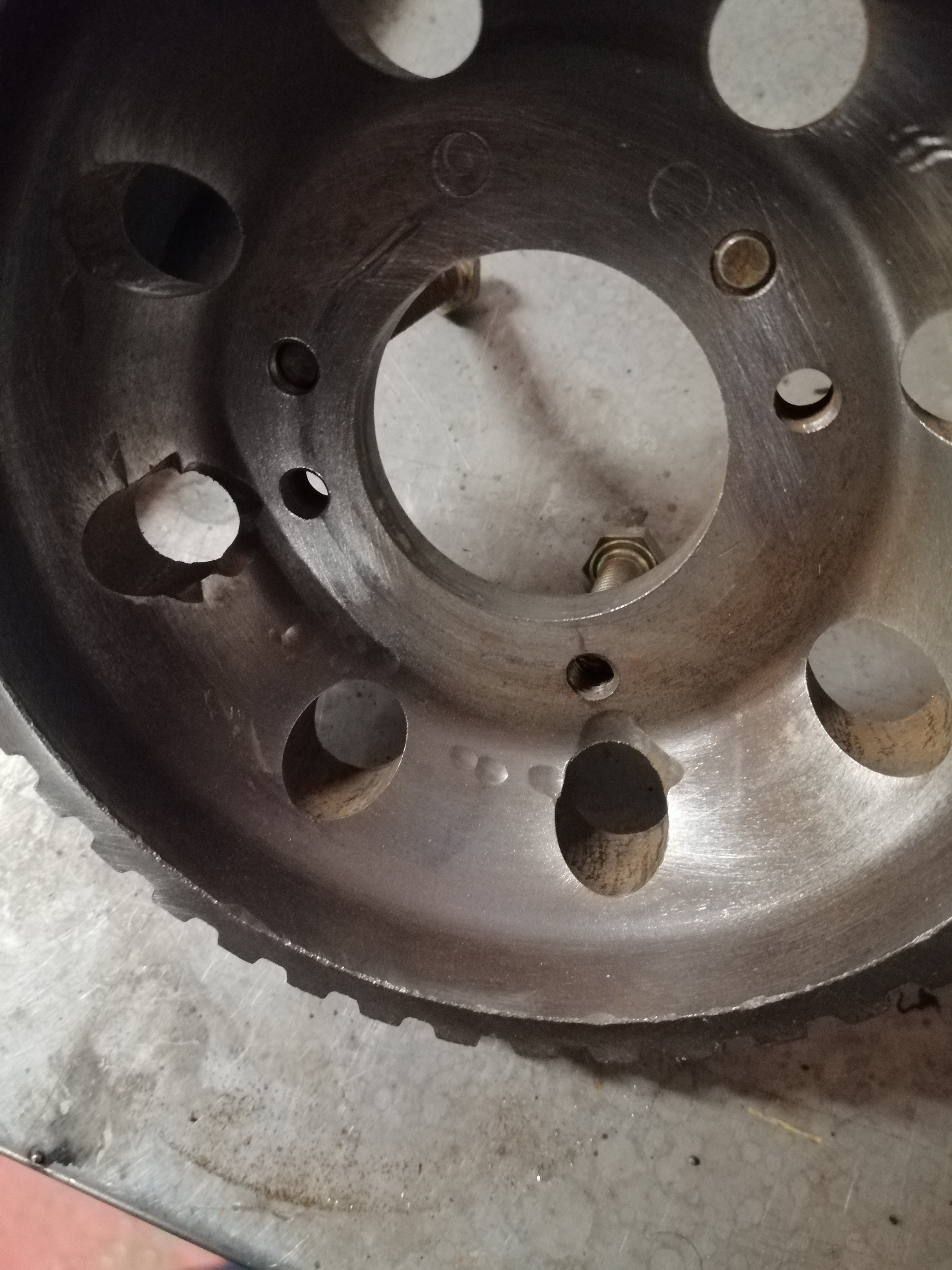

Příspěvek od Vlado » 22.3.2021, pon 13:53
opat nejake tie prace
