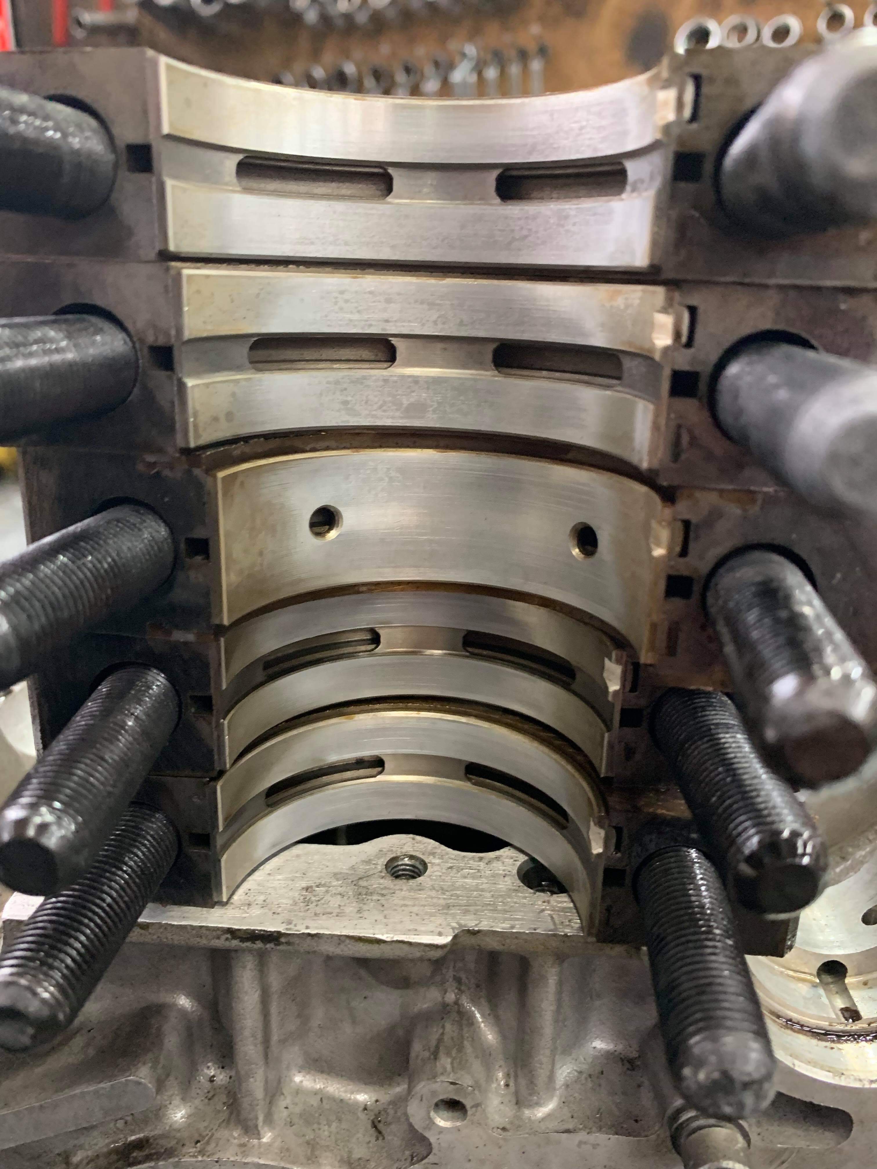

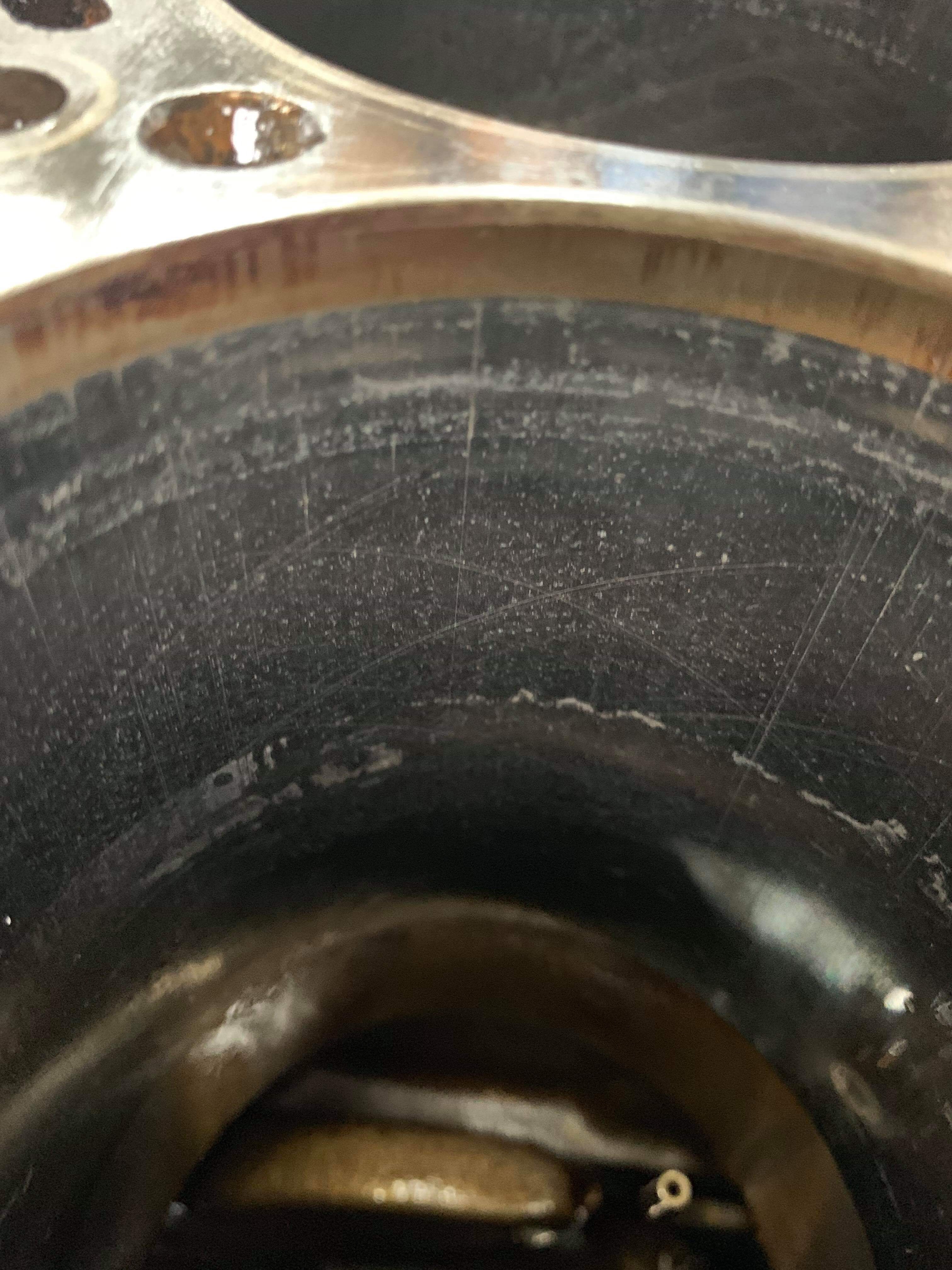

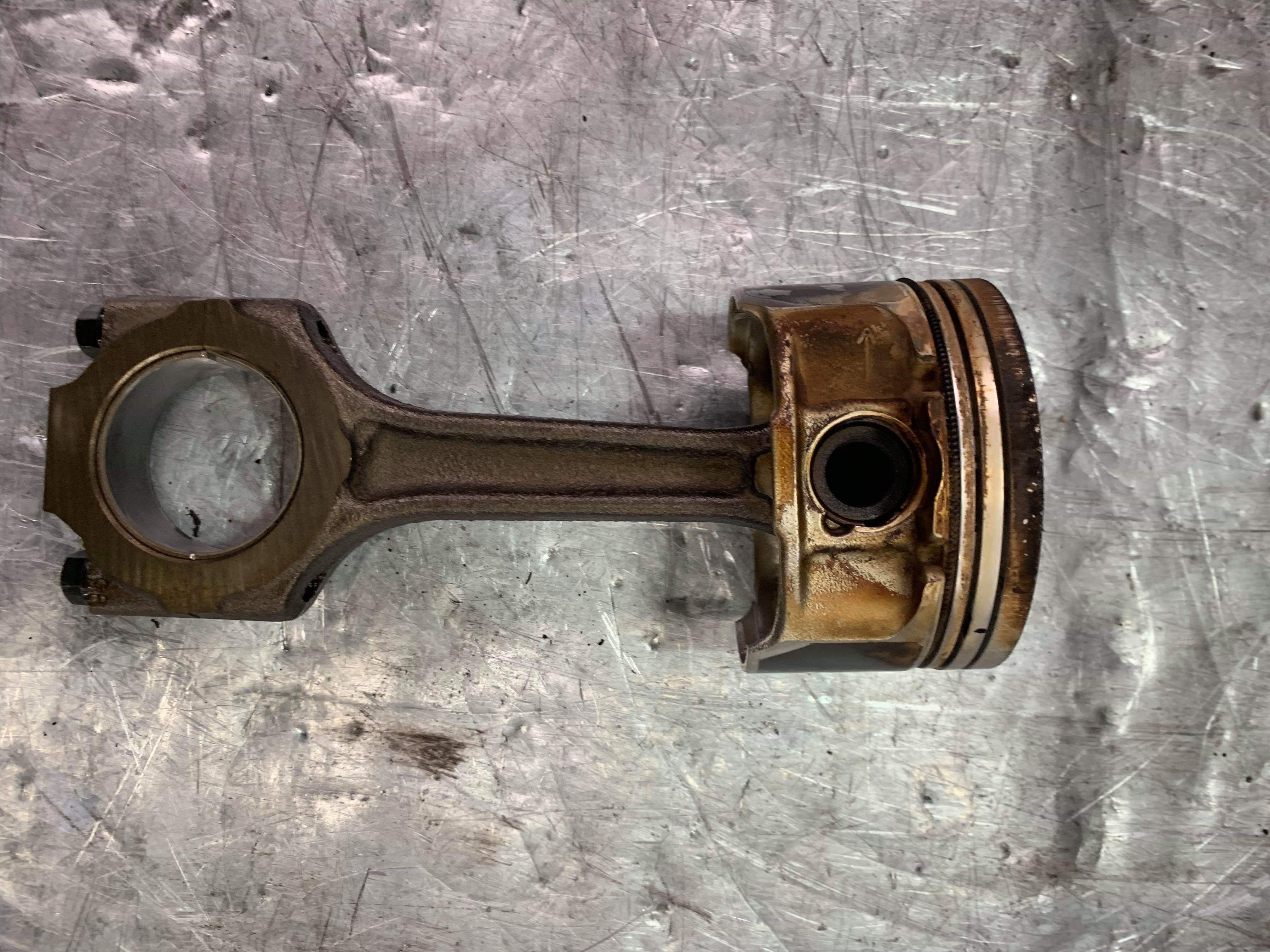

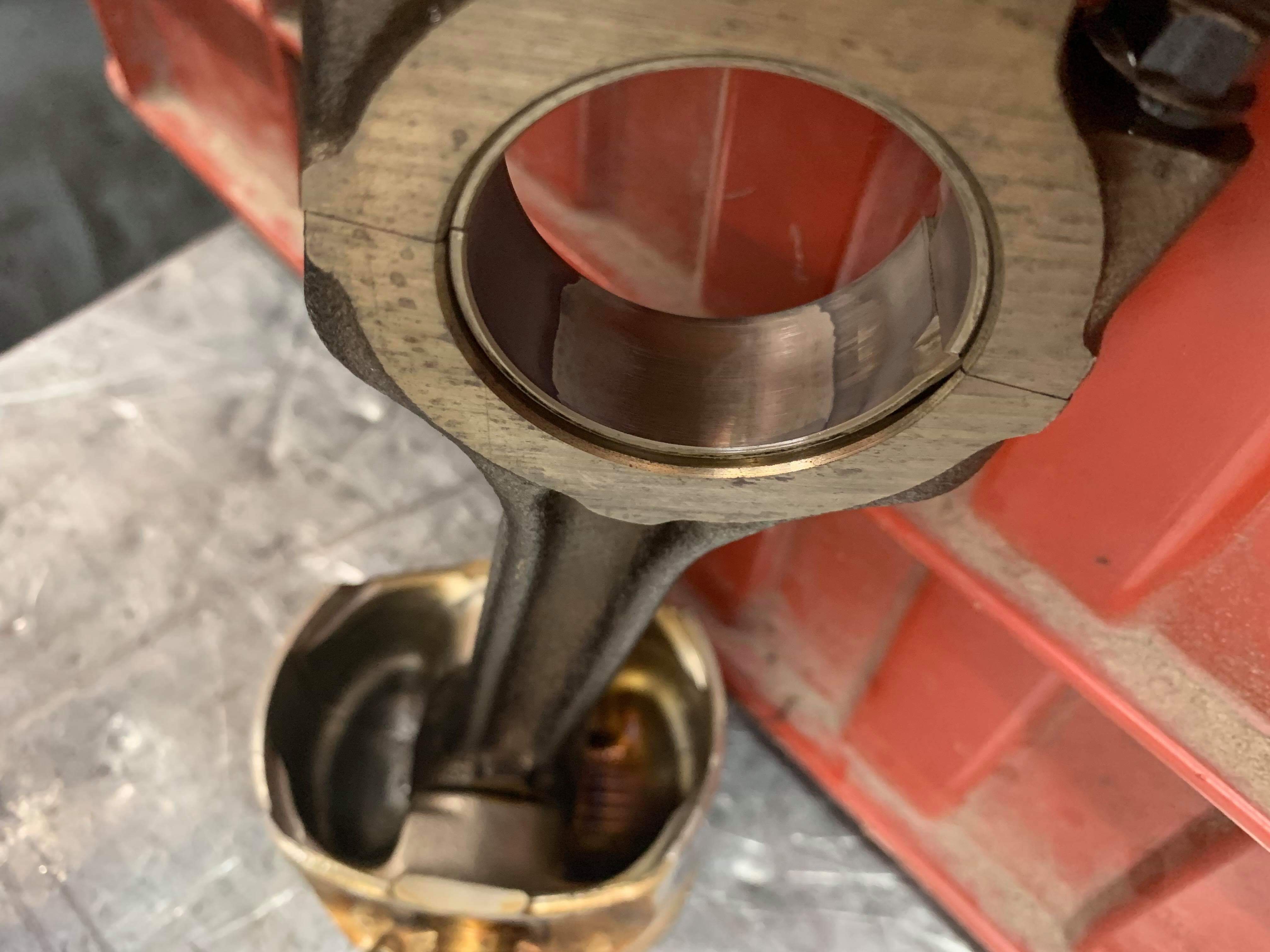

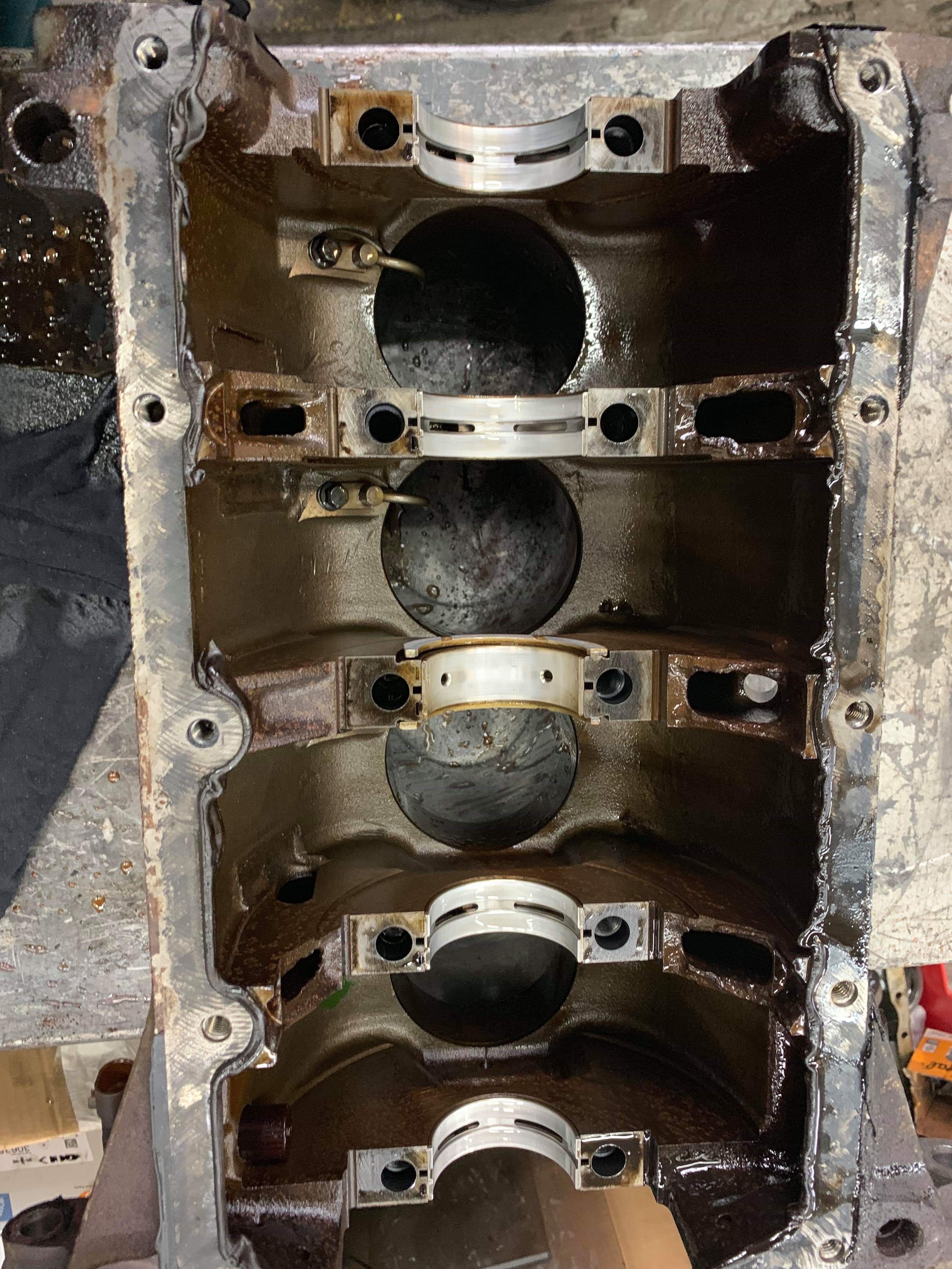

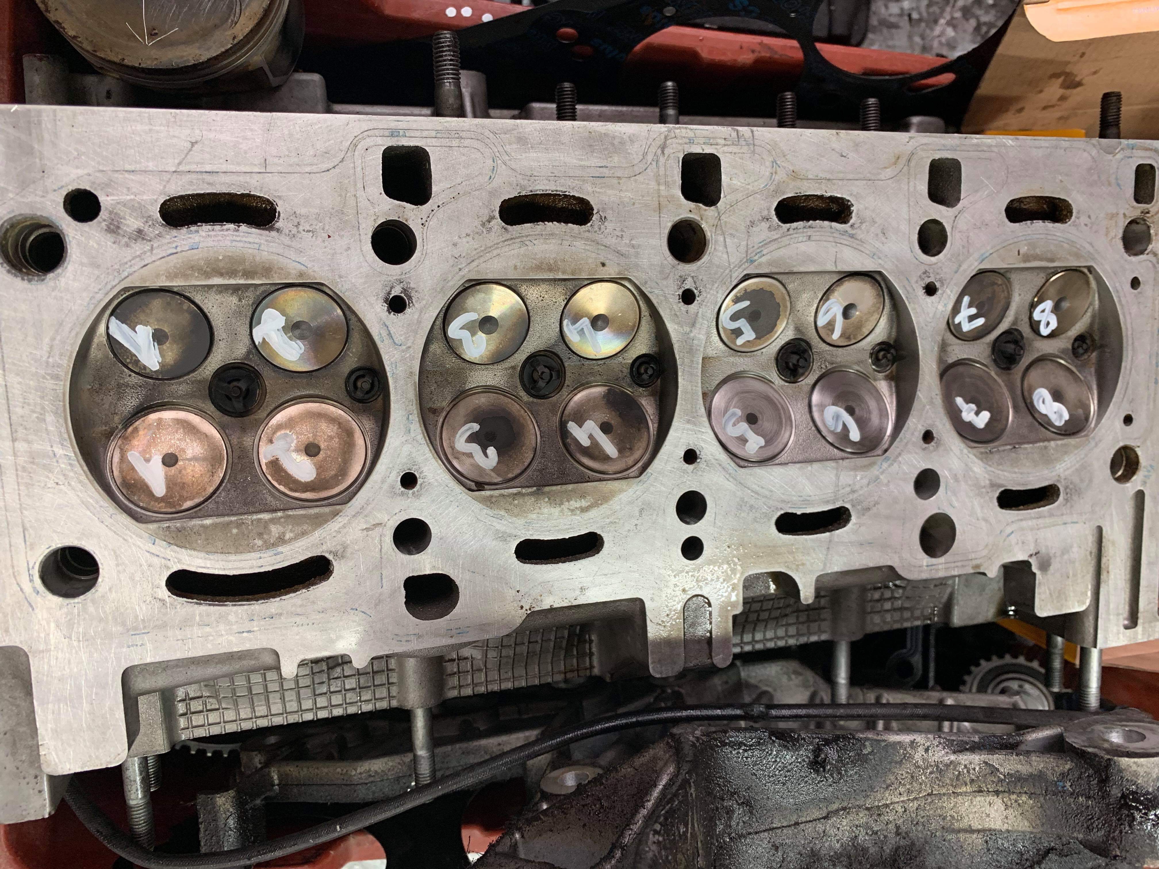

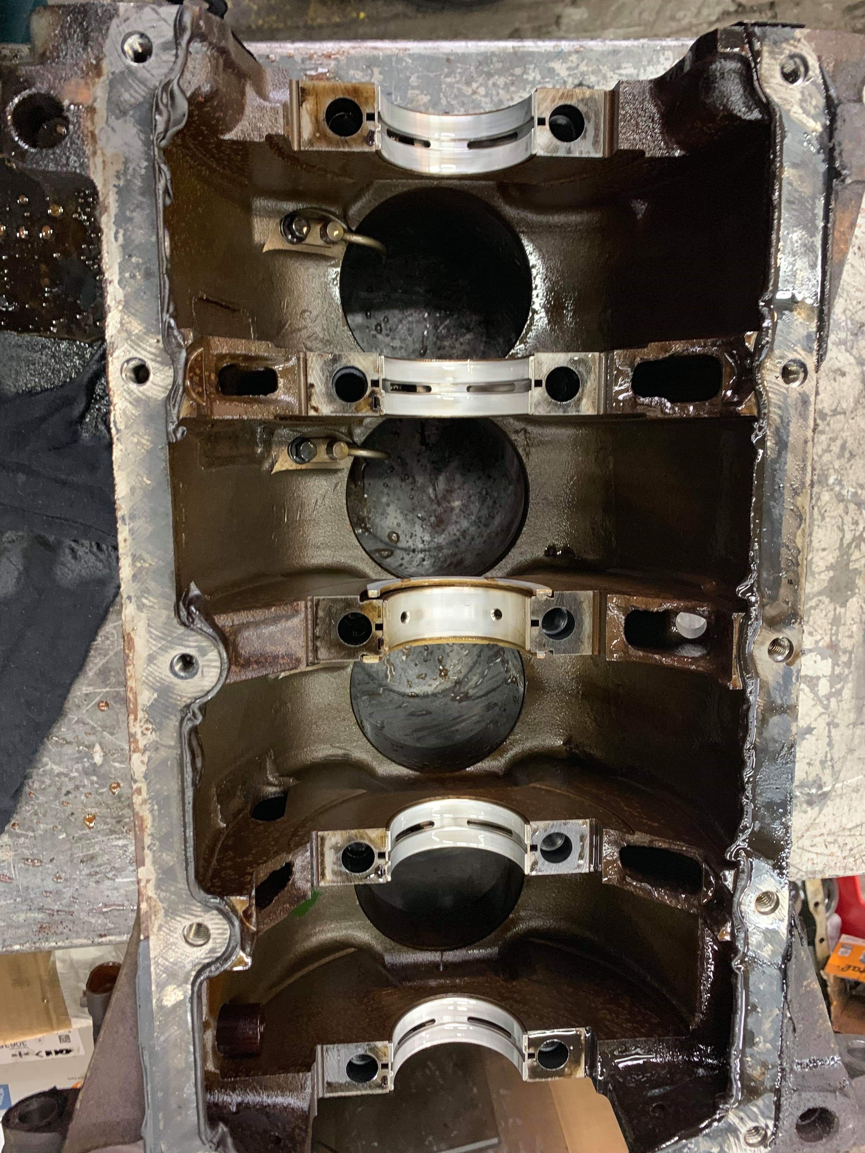

Příspěvek od Kryengine » 18.3.2019, pon 22:01

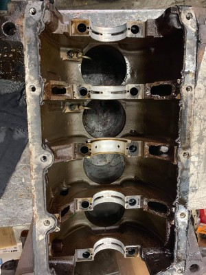

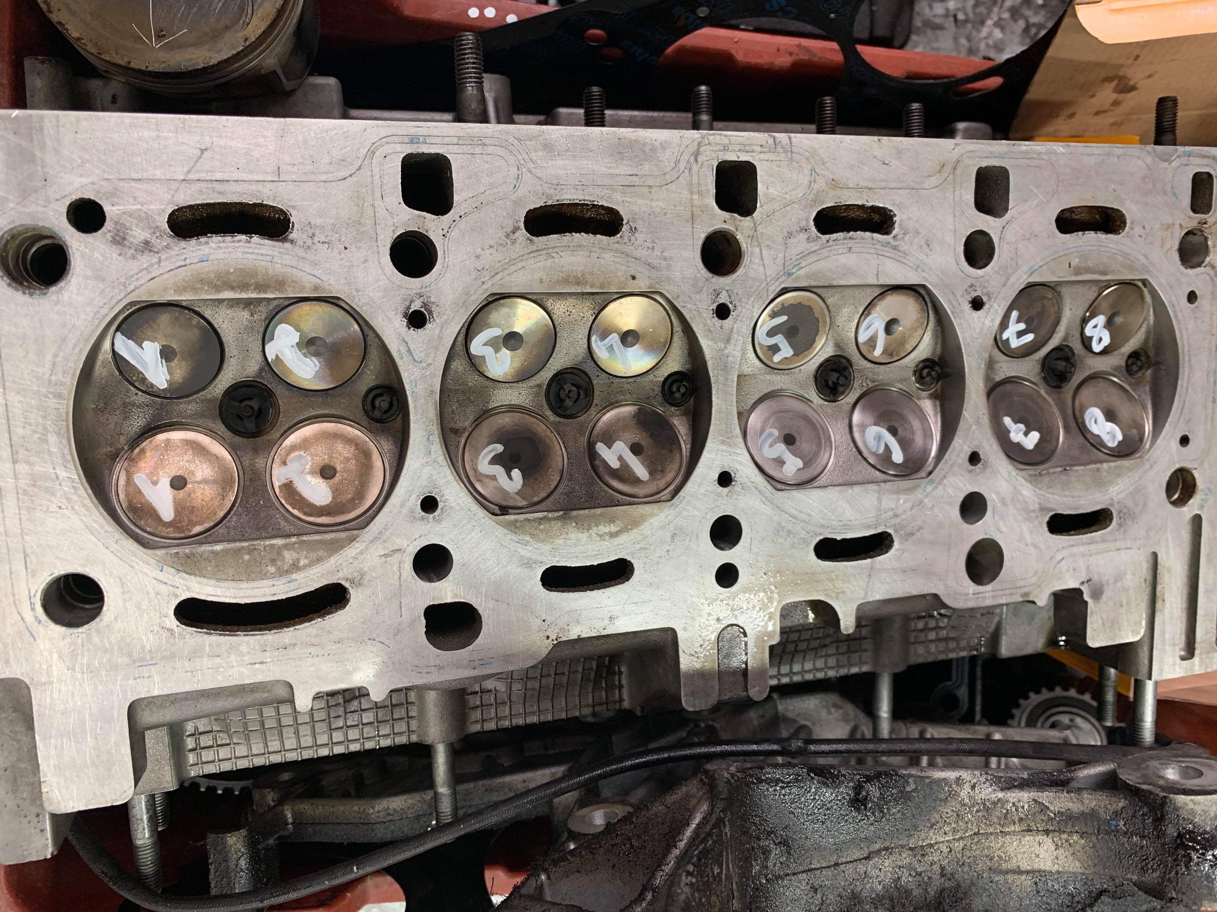

Tak motor je rozhozenej a kruhy vypadaji ze toho maji hodne za sebou. Zkusi se vycistit ty ostriky pistu a uvidim, gufera na obou stranach, ojnicni loziska, novy kruhy a tak. Co rikate na ojnicni loziska a kliku ? A je nutne menit pruziny ventilu nebo se tam muzou nechat puvodni ?

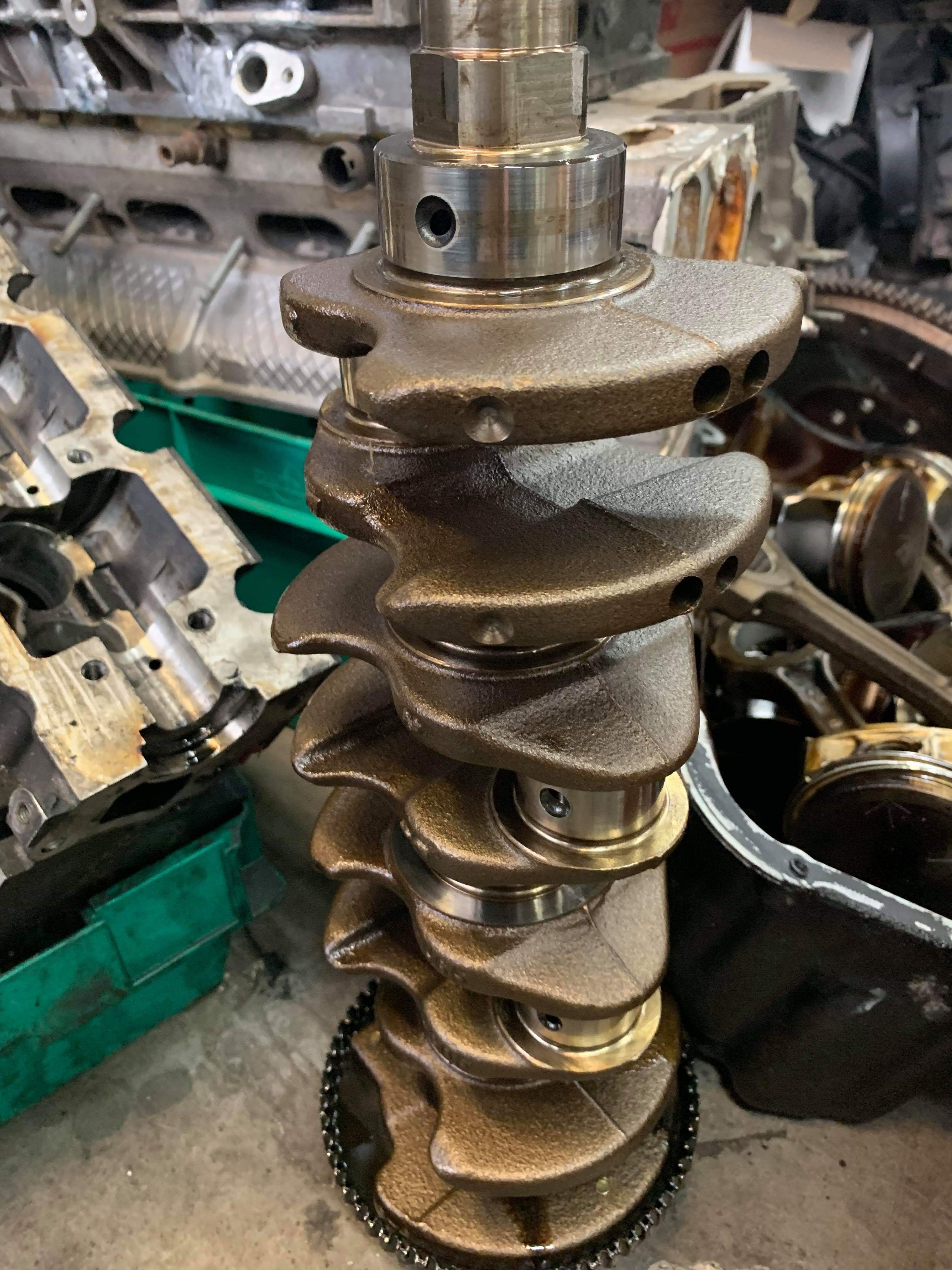

Příspěvek od lacin » 19.3.2019, úte 06:36

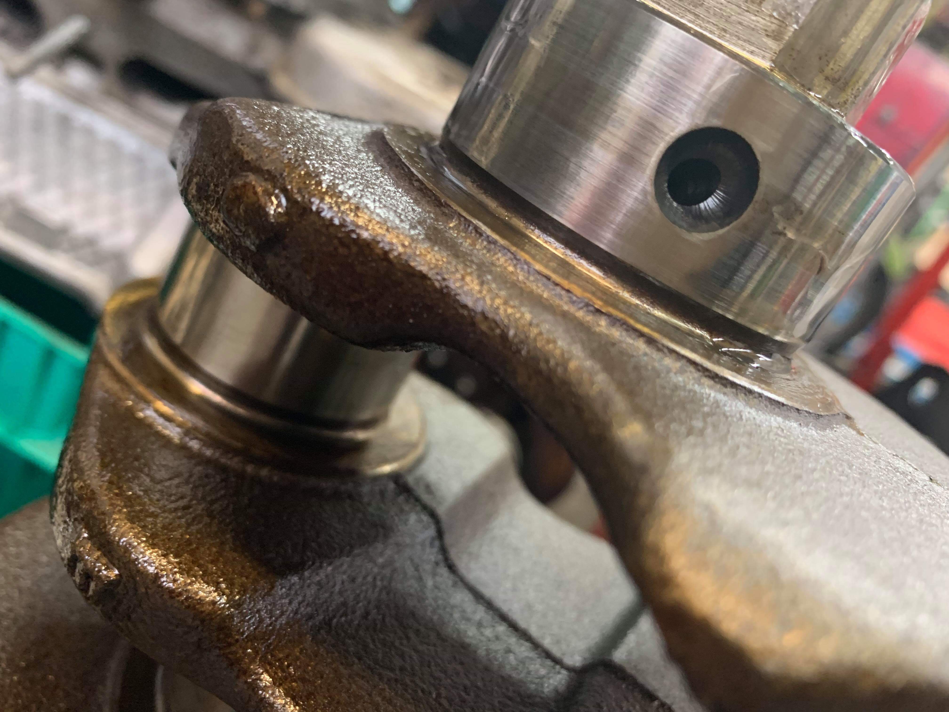

No saly vypadaji dost divoce. 😁 Anebo klame fotka. Klika vypada pekne. Nasad novy saly a hotovo. Samozrejme i hlavni i ojnicni. Akorat to radsi zmer, jestli uz neni klika brousena. Jistota je jistota.
Pruziny ventilu nemen. Pouzij puvodni.
A male doporuceni - nebrus hlavu, pokud to neni nutne (pokud neni vyhnila od kapaliny atd...). Ale do brusu te stejne budou vsichni tlacit...

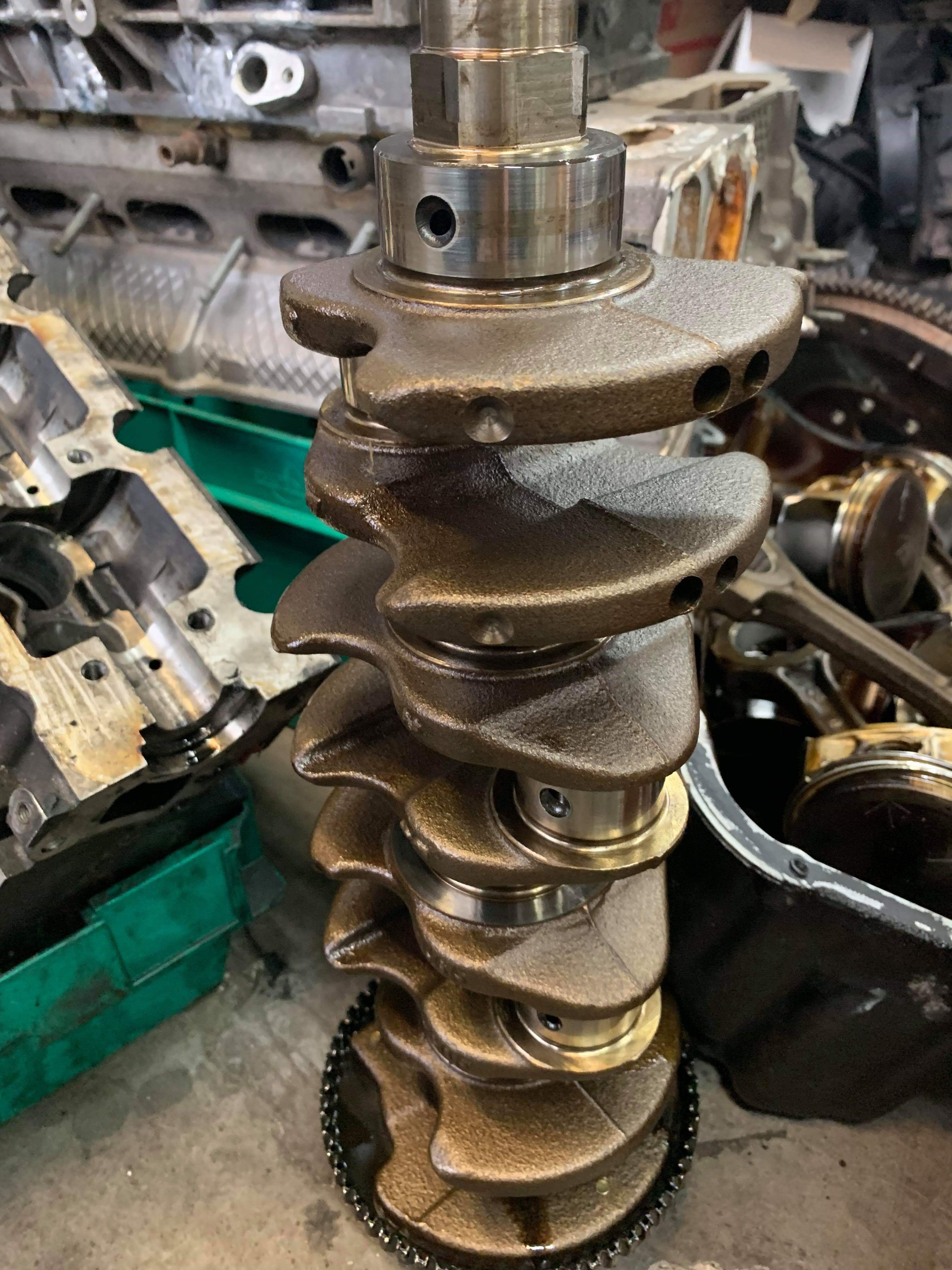

Díky za presunuti a za radu, ta klika se zmeri a uvidi se. Bude se asi brousit hlava i blok, nebo je nejaky dulezity duvod to nebrousit ? Udelal jsem dalsi fotky jestli je potreba brousit hlavu, ale myslim ze to potreba bude. Nejake dalsi uzitecne rady a tipy ? Je vhodné pak seskládaný motor zajet na zajížděcím oleji (napr. Millers oils motorsport cro) nebo staci nalejt seleniu 20k nebo racing ?

Příspěvek od hno3 » 19.3.2019, úte 08:35
šály vypadaj, že toho maj dost za sebou (potkan jim moc nepomovl.. přesně v tomto místě taky dostanou ránu..).. jinak OK,
písty okometricky jsou ty, který nemaj vrtání pod kroužkem, takže problémy se spotřebou oleje hrozí..... takže preventivní vrtání nebude na škodu..
kliku proměřit, vyčistit pokud je rozměrově OK a není na ní někde gramofon, nechat bejt
nahoře čtu, že to je potkan -pokud pružina nesedí závitama na sobě, není třeba měnit.... ale bacha na písty - v místě kontaktu s ventilem se při potkanoj často vydojej ven a zmenšej vůli píst-válec.. takže se časem voleští válec.. písty bych proměřil jak jsou vydojený v místě vybrání pro ventily..

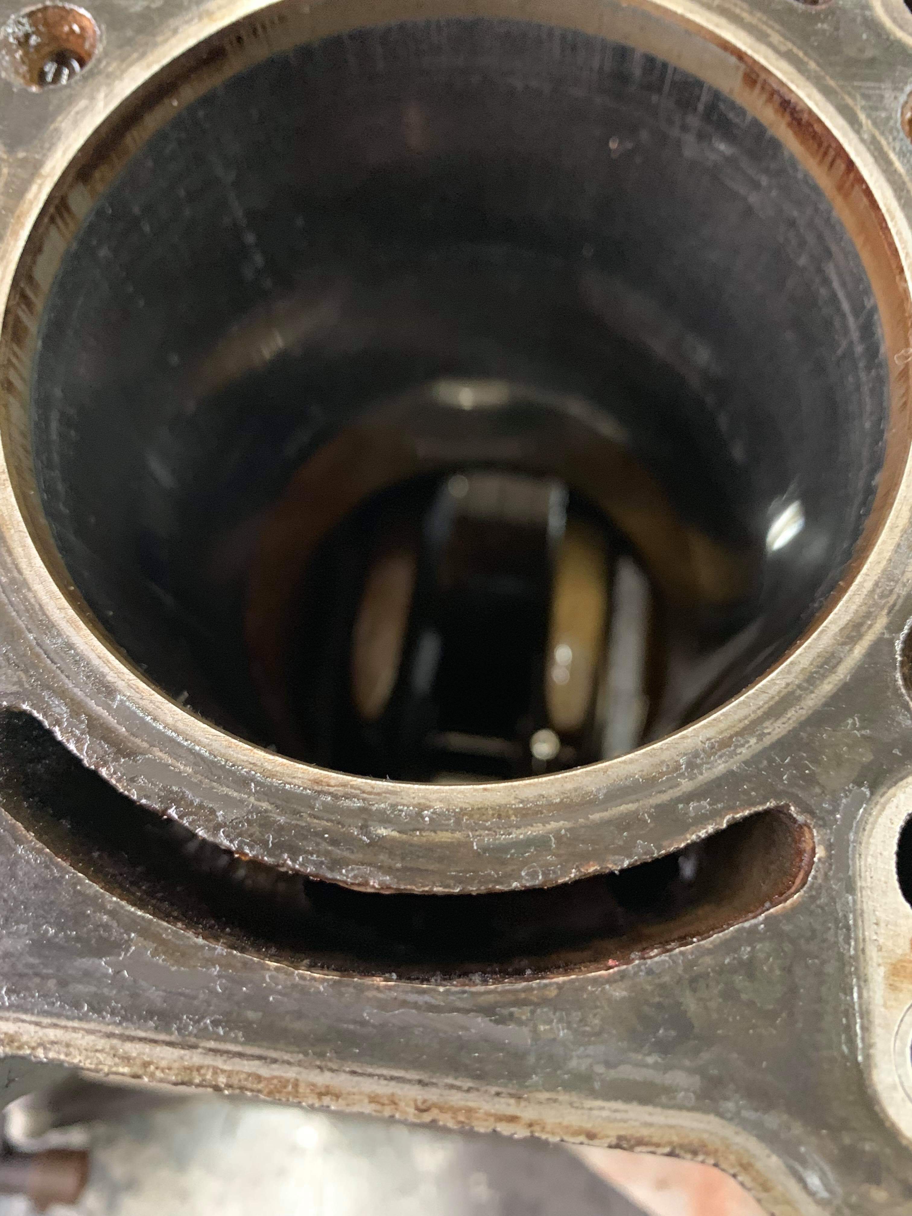

válce zdrzsnit (strhnout sklovinu) klidně smirkem v ruce a strhnout hranu v HU, jinak hned rozmlátí nový kroužky...
hlavu klasicky zrepásnout komplet a srovnat i blok.. obzvlášť pro tuhle generaci motoru, která má cleoplechový těsnění.. není neobvyklý že i ten je zkroucenej jak prase.. (naposled se mi na magnetce kolíbal klasickej fiatí 2l 8v a pod pravitko na dosedací plochu s hlavou se dalo nacpat skoro 1mm spároměrek..)

Příspěvek od Kryengine » 19.3.2019, úte 09:03

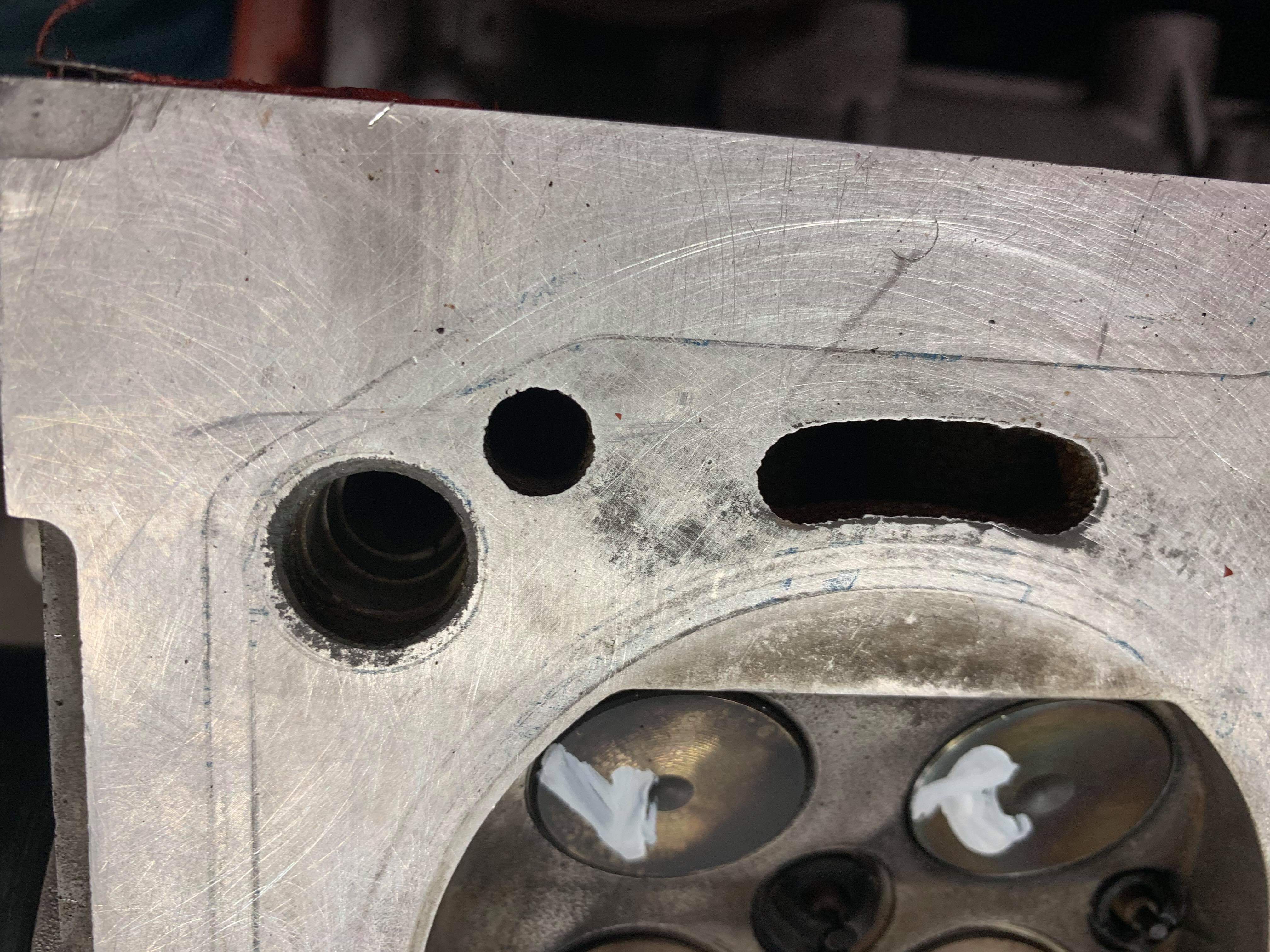

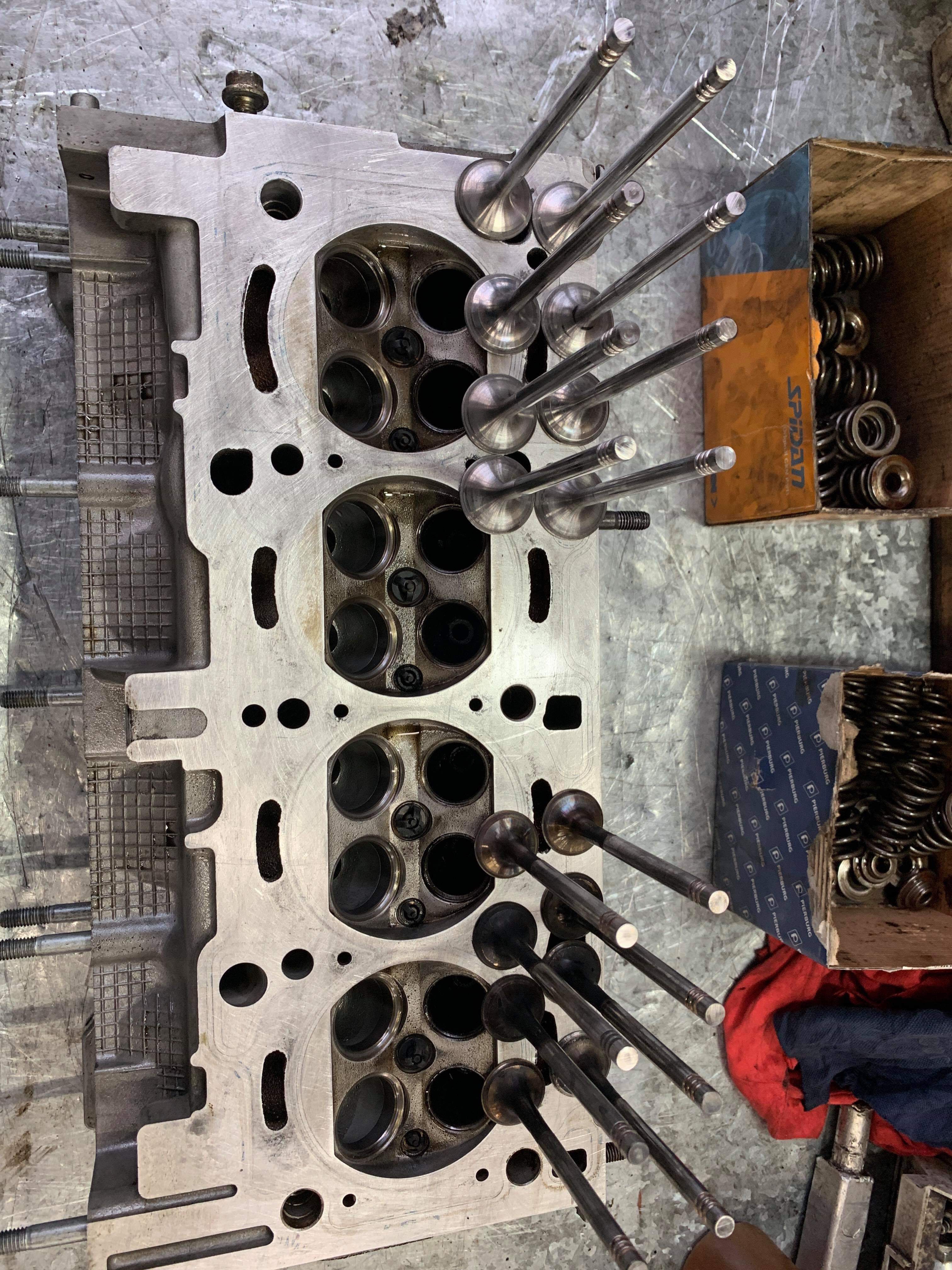

Jo ty saly dostali asi peknou ranu pri tom potkani, pisty se jeste nekontrolovali jestli to jsou vrtany nebo ne.
Válce se budou honovat tak doufám že to bude stačit a nebude potřeba výbrus.
Na hlavě jsou vyměněny ohlé ventily, hydroštely, vodítka i gufera. Rovina bloku se okem za pomocí pravítka kontrolovala a bude se muset brousit, díky za věcné rady, nějaké tipy k tomu zajíždění ?
