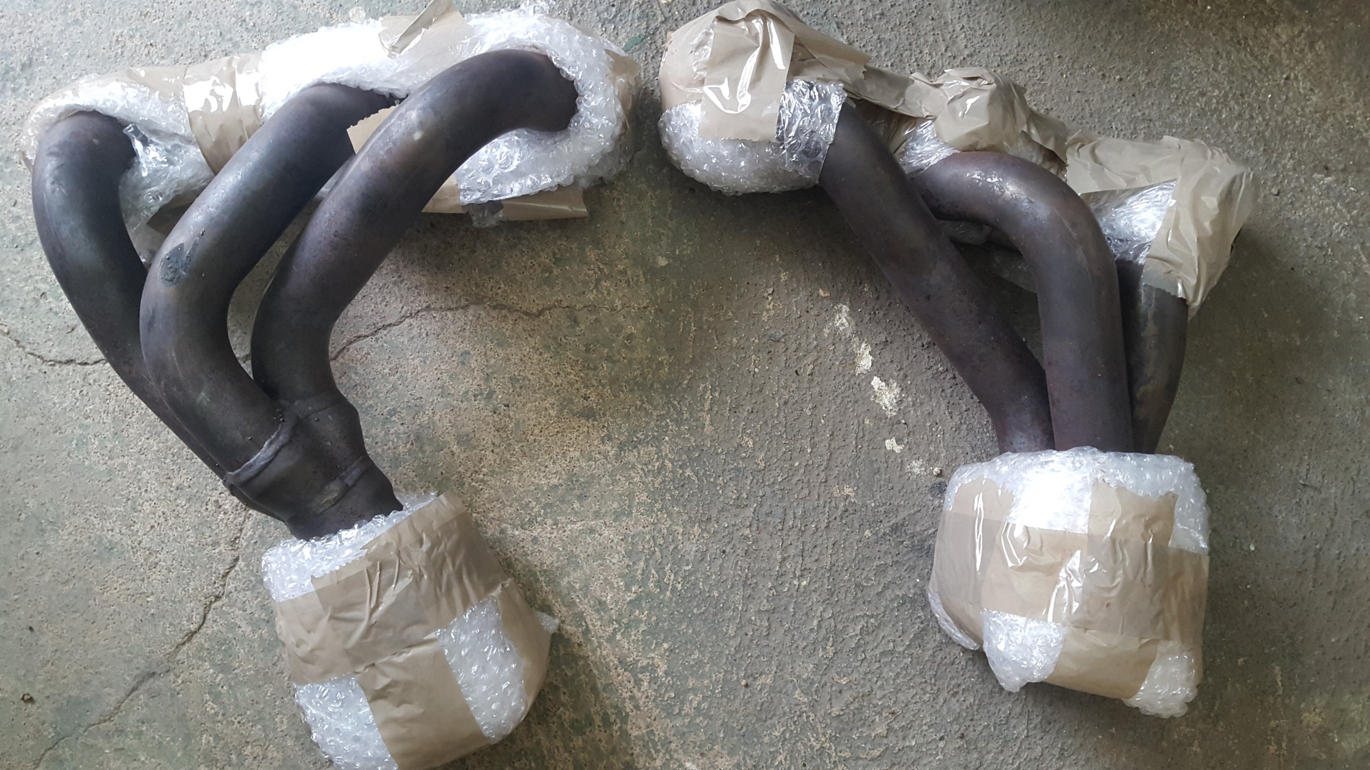

Příspěvek od Tazdevil » 25.1.2019, pát 15:52
Bezkatové svody :smt041 Bude CF2 místo CF3... :drivers:
A mezisvody (equal lenght) od A.M.A. Exhaust
A nakonec Quad pipe Autodelta (výrobce Ragazzon)
