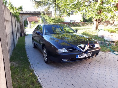

Příspěvek od MichalT » 27.6.2019, čtv 19:54
No, tak další kousek na práci :wink:
Kastle a motor vypadá slušně, ale jinak interiér snad radši komplet na výměnu, nápravy na renovaci, zadní světla popraskaná, atd.
Ale chtěl jsem 166 a chtěl jsem 2,4 jtd, tak dobře mi tak :D
