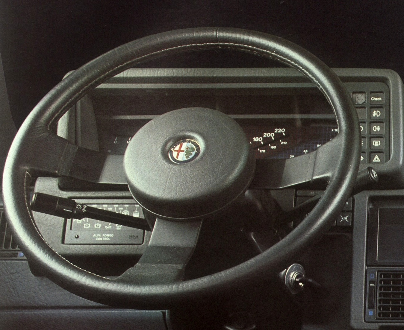

Re: Renovace volantu
tak pánové, trošku to oživíme - kam dát volant Novanty na renovaci? máme tipy....?? budu si vymýšlet, chci to fakt přesně jak na fotce (švy pěkně podélně, světle šedá nit, atd. atd.). prostě na tom klenotu musí být všechno TOP ;-)
