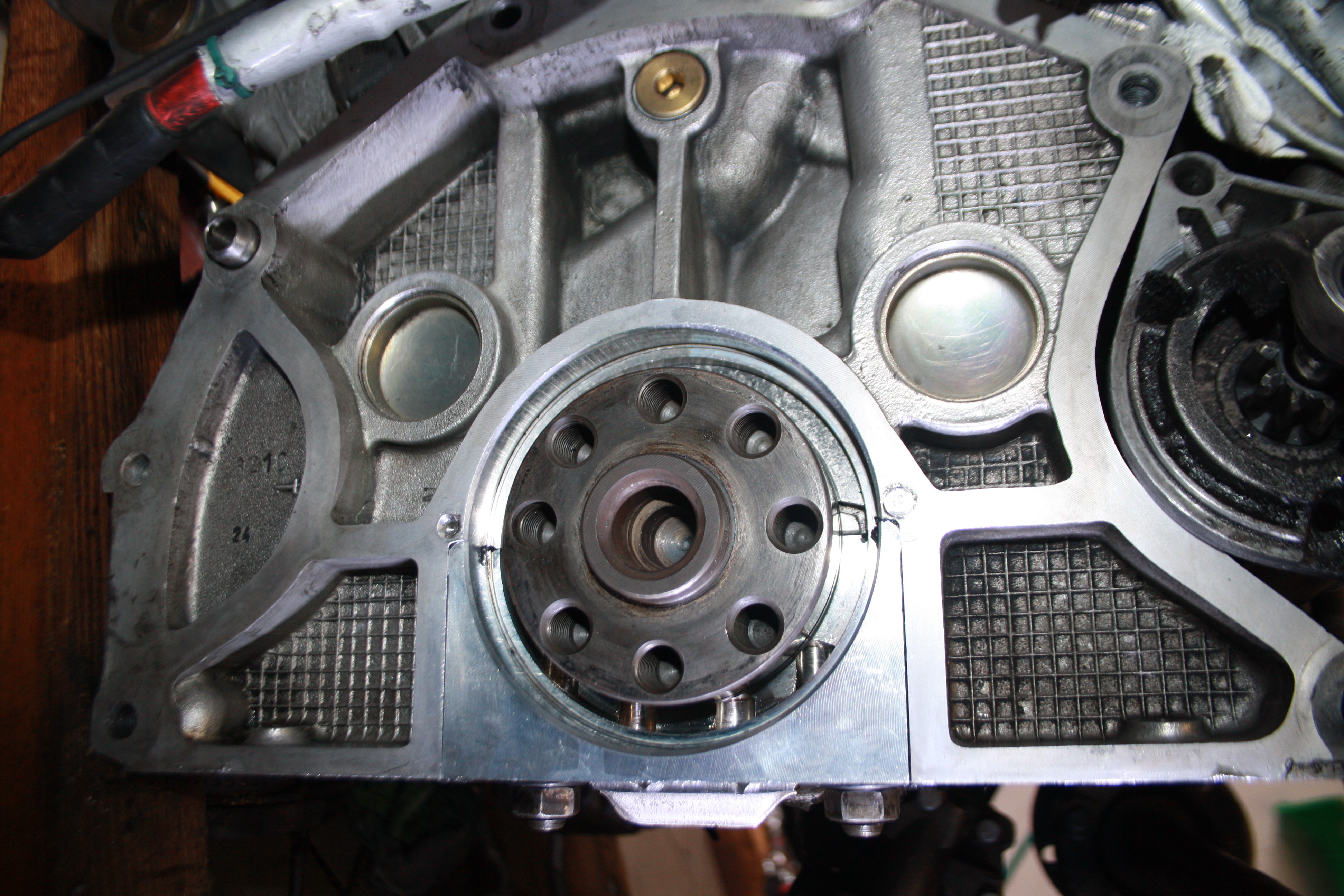

Manžeta vyřešena, hydroštely nainstalovány, rozvody jsem nastavil, skompletoval, teď zbývá jen dostrojit zbytek a vyrazit, už mi to trvá hodně dlouho, ale i tak mě to auto baví....

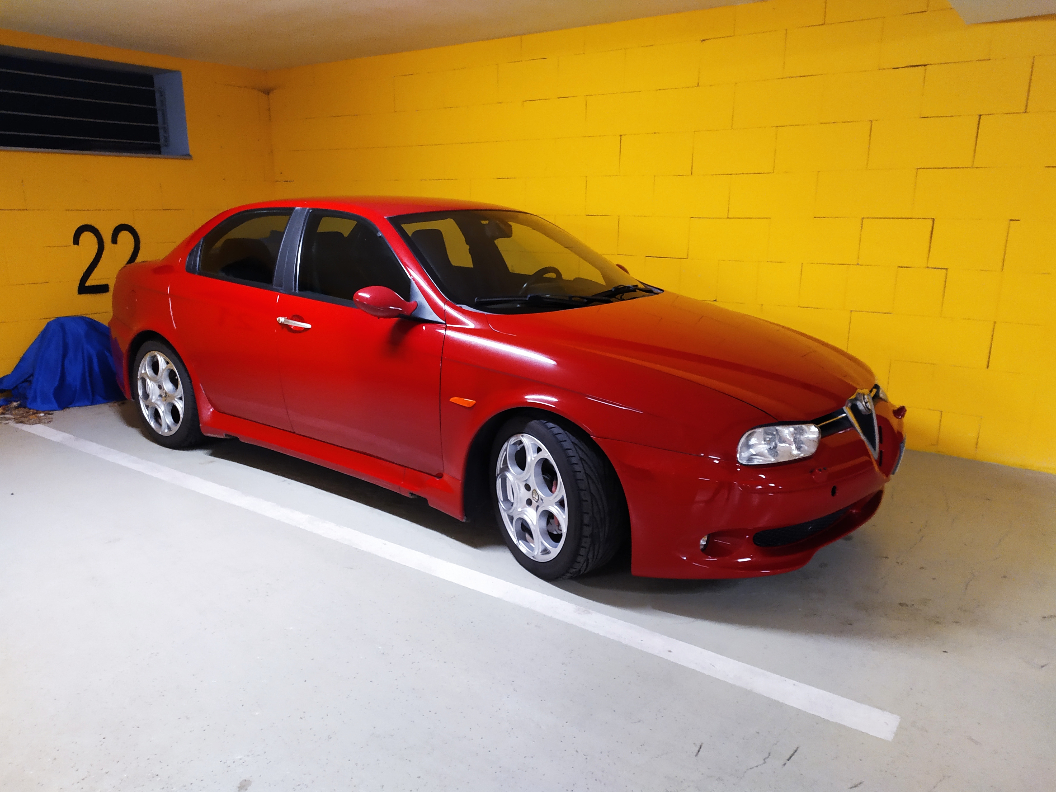

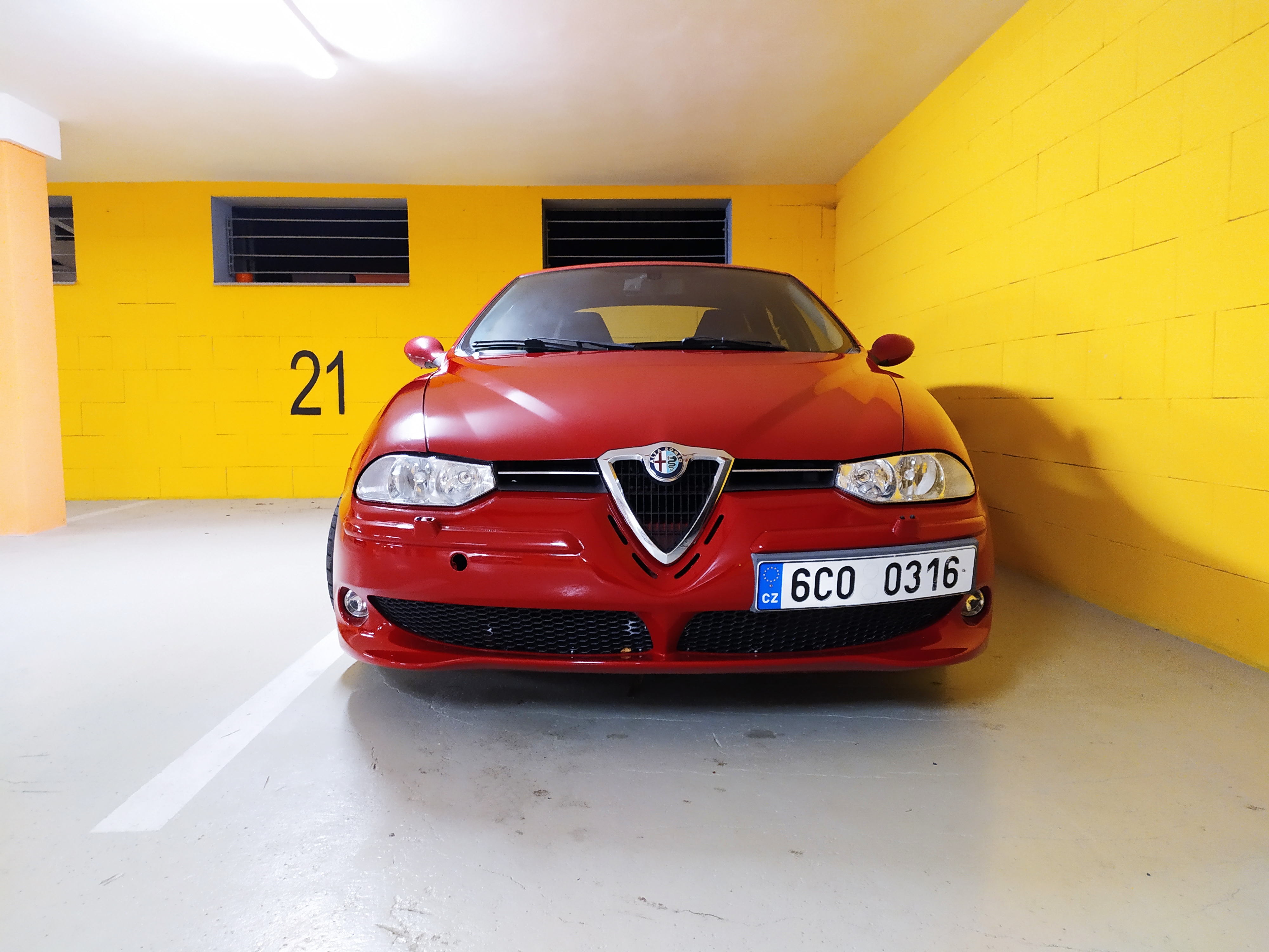

Proběhlo první bezkontaktní mytí, docela fajn a má novou garáž, protože je to rozmazlená potvora...

21 místo je taky tvoje?

Bohužel není...by už tam stála další Alfa...
Re: Enzo 156 - Alfa Romeo 156 3.2 V6 24V GTA (2002)
Daval bych to tam cumakem dopredu a co nejvic ke stene, zkušenosti hovori tak, ze panicka vlevo ti to pri prvni příležitosti odrbe.. M
A ještě bych dal kola rovně, aby nějaká panička ti to kolo při parkování nevyvrátila a za druhý si nebudeš vytahávat zbytečně manžety na poloosách

Chlapi, díky za rady. Naštěstí to místo vedle je pořád prázdný. Asi ho nikdo zatím nekoupil, se nedivím za ty prachy co za to chtějí. Mám to v nájmu k bytu....
