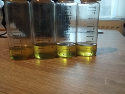

Že někdy nechytá na poprvé+i je větší kouřivost může být i vstřikem-že více propouští do přepadu.Aspoň já tak měl.Co vím,vstřik má propouštět max. 10 ml za min.Mně dělal něco přes 25 ml. Kouřilo i teplé,po výměně je to v pohodě. Teď nový po repasu tak 1 ml.To je má zkušenost.

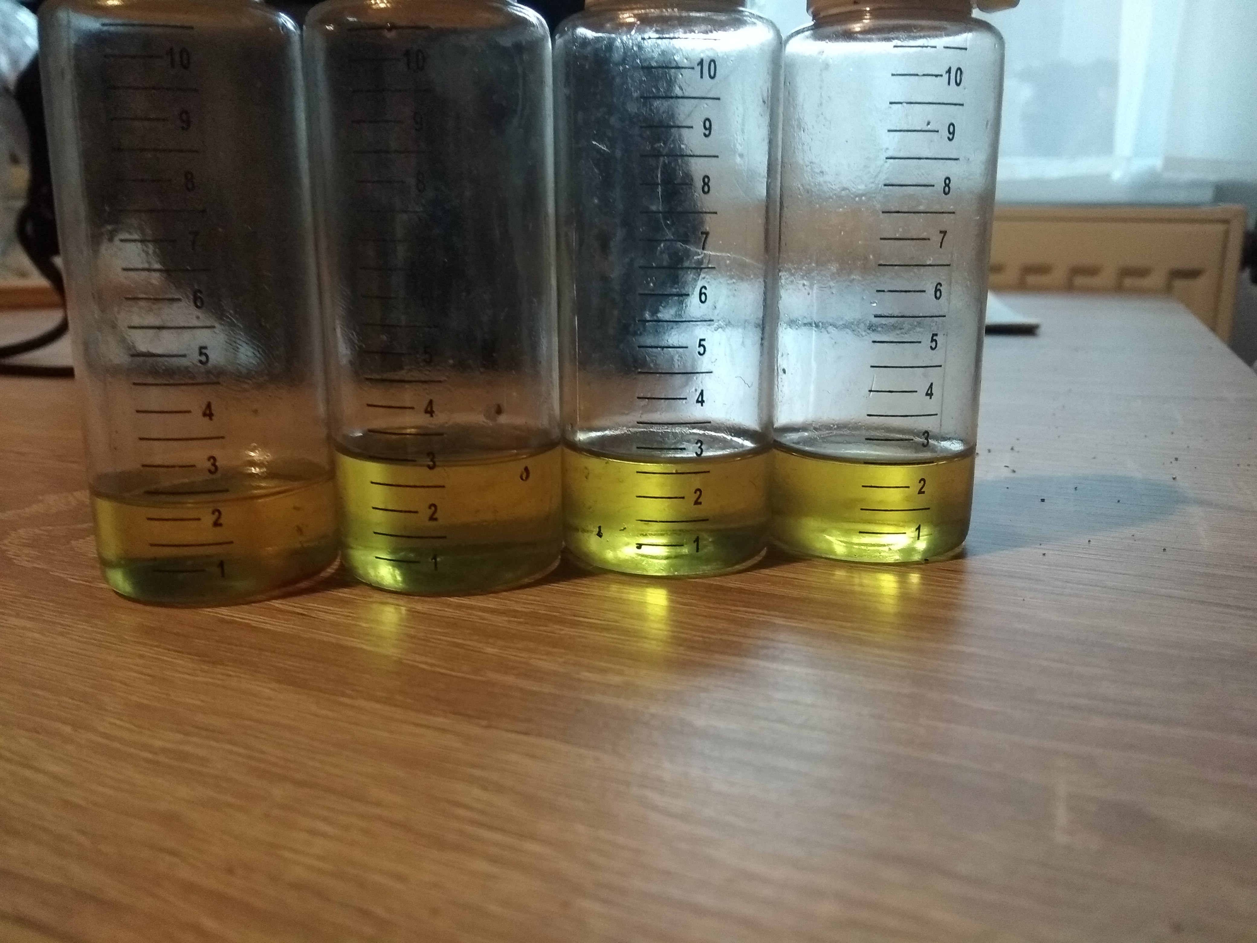

Zkoušel jsem proměřit , vstřiky nemají ani jeden 10 ml za minutu ,dva mají kolem 20 ml a dva kolem 30ml .
Re: Problematika DPF u AR159
Je to vyrovnané,jen jak jsou velké ty odměrky.Jestli 2 = 20 ml a 3 = 30 ml tak je to fakt moc a dělají Ti to vstřiky .
Já tam napojuju inj. plastové stříkačky velikosti 20 ml /vyndám pístek/ a ten nejhorší vstřik teď dával 4 ml / min.
Před výměnou těch 20 ml bylo za 40 vteřin.

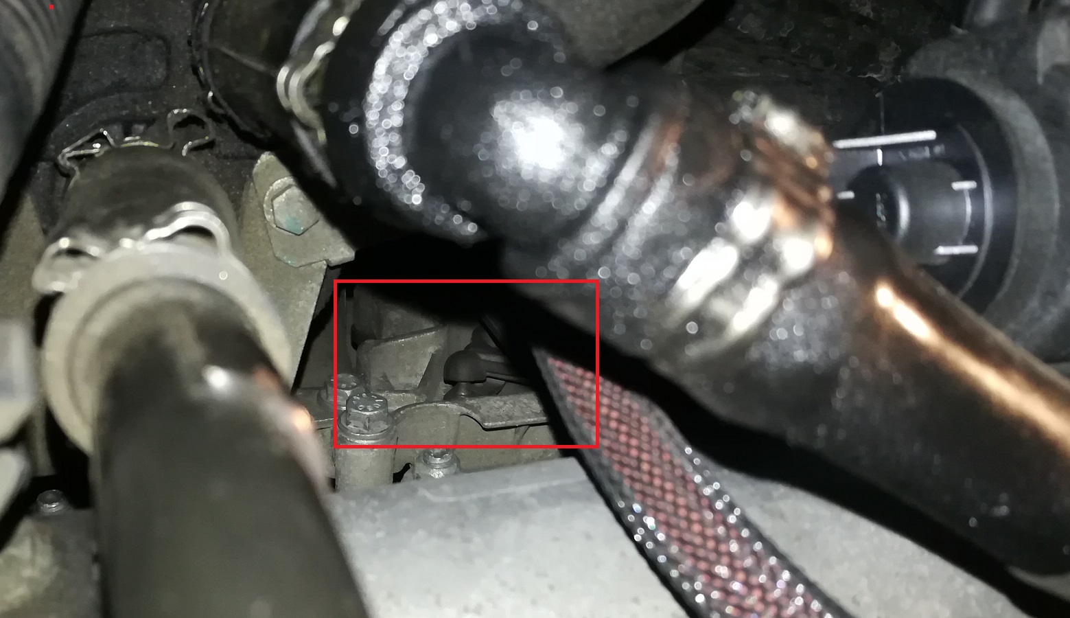

BTW toto je kloub táhla vířivých klapek na motorku? Pohled zezadu na motor.
Já to celou dobu hledal ze strany od baterie. Ty klouby jsou tam dva? Pokud ano, odpojoval to někdo na této straně?
A nemáte někdo fotku, jak jste vyřešili nafixováí té lišty nahoře, aby se to nemohlo zavřít?

Jj, je to ten kloubek. Jeden je na motorku ovládání klapek, druhý kloubek je na plastovém dílu, který ovládá zespodu klapku, která slouží jako ovládací pro zbývajících pět. V podstatě je jedno, na které straně to plastové táhlo odpojíš.x-f píše: 14.1.2020, úte 16:54 BTW toto je kloub táhla vířivých klapek na motorku? Pohled zezadu na motor.
Samotné táhlo klapek jsem měl přidělané klasickou stahovací páskou k vývodu odplynování hlavy (aspoň doufám, že si z paměti dobře pamatuju, že to je vývod odplynování). Je to ten mosazný vysoký šestihranný díl na sání skoro až u rozvodů. Snad je to srozumitelné, mám za sebou celkem náročný den, ale zvítězila snaha ti poradit.

má pravdu pán ,,rammstein,, ,je jedno kde se odpojí, zaaretovat nejrychleji je, jak jsem vymyslel, plastovou stahovací páskou k měděnýmu šroubu u prvního válce, tím poznáš jestli není upadlé táhlo co ovládá všechny klapky, což dost často taky bývá
Jojo. Já si to myslel. Jen jsem nikdy nepostřehl informaci, že by to někdo odpojoval tady. Přitom je to imho dostupné bez demontáže čehokoliv, tak jsem si říkal, zda to nemá nějaká negativa, např. že není kam odložit to táhlo a drbe do něj pak ten motorek, nebo jestli tam není blbej přístup, když se to člověk rozhodne nasadit zpátky.
Připáskovat to stahovačkou k tomu tomu šroubu co píšete mě taky jediný napadlo. Jen on je trochu víc nahoře, tak jsem si říkal, zda to bude držet klapky zcela otevřené.

já to takhle dělám už několik let, ono je tu i na tohle téma přímo vlákno a tam jsem to myslím popisoval, jak to udělat a co hledat
Jo, to vlákno jsem četl celé, ale u starších příspěvků už nejsou fotky.
