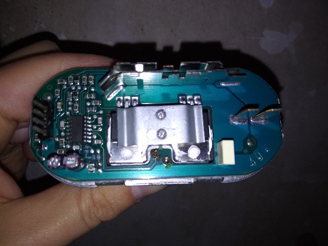

[Ahoj, přestal se mi točit ventilátor topení.. Pojistka se jeví v pořádku. V dřívějších diskuzích byla většinou chyba v modrém odporu u ventilátoru,tak jsem to dnes rozebral a ten se jeví v pořádku... Kondíky nejsou nafoukle, neni vyhraty (viz foto), ani kabely nejsou vizuálně poškozené..
Ještě jsem vyndal samotný ventilátor, protože mi poslední dobou tu a tam piskal. Vidět na něm nic moc není... Jen prach... Ale překvapilo mě, jak jde ztuha otáčet... Neměl by se točit zcela volně?
Poradíte mi co proměrit abych zjistil, kde je chyba? Dekuji

Zkoušel jsi pustit do ventilátoru 12V, jestli se točí sám o sobě?
Volvo V70 D2 (2015)
Jako přímo z baterky? Popravdě mě to napadlo, ale nebyl jsem si jistý, abych něco nezmrvil.. Zkusím.. dík.
