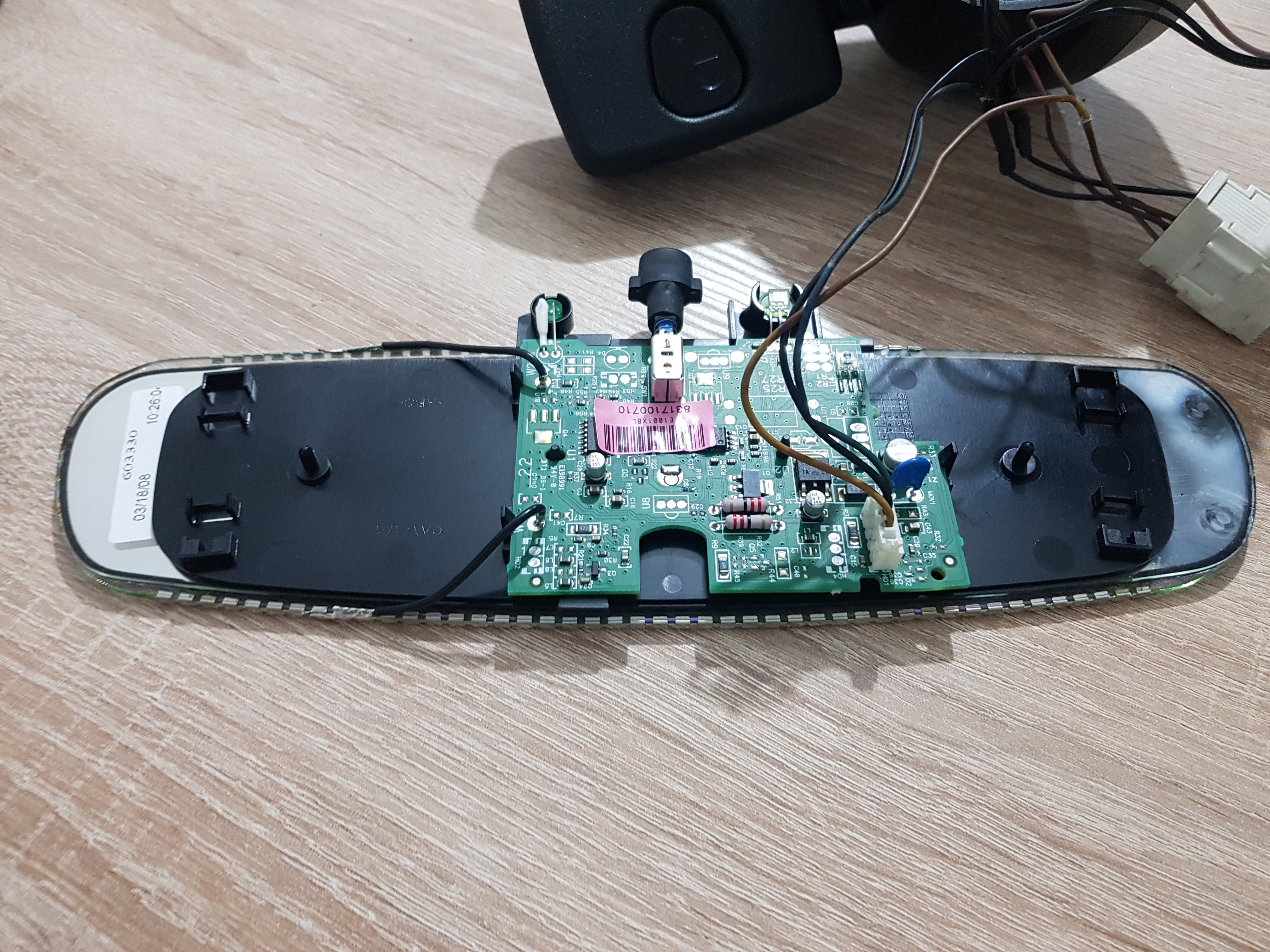

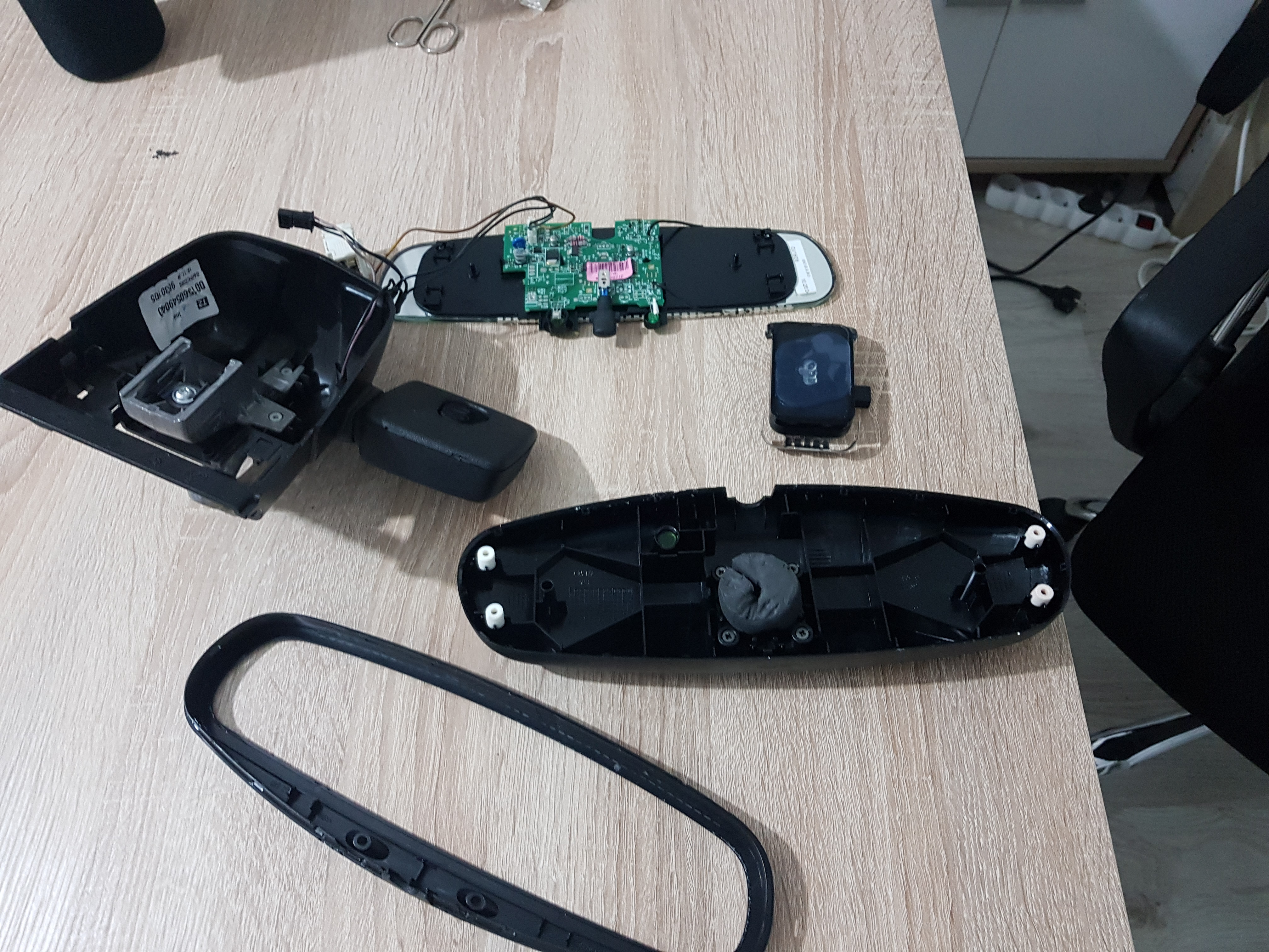

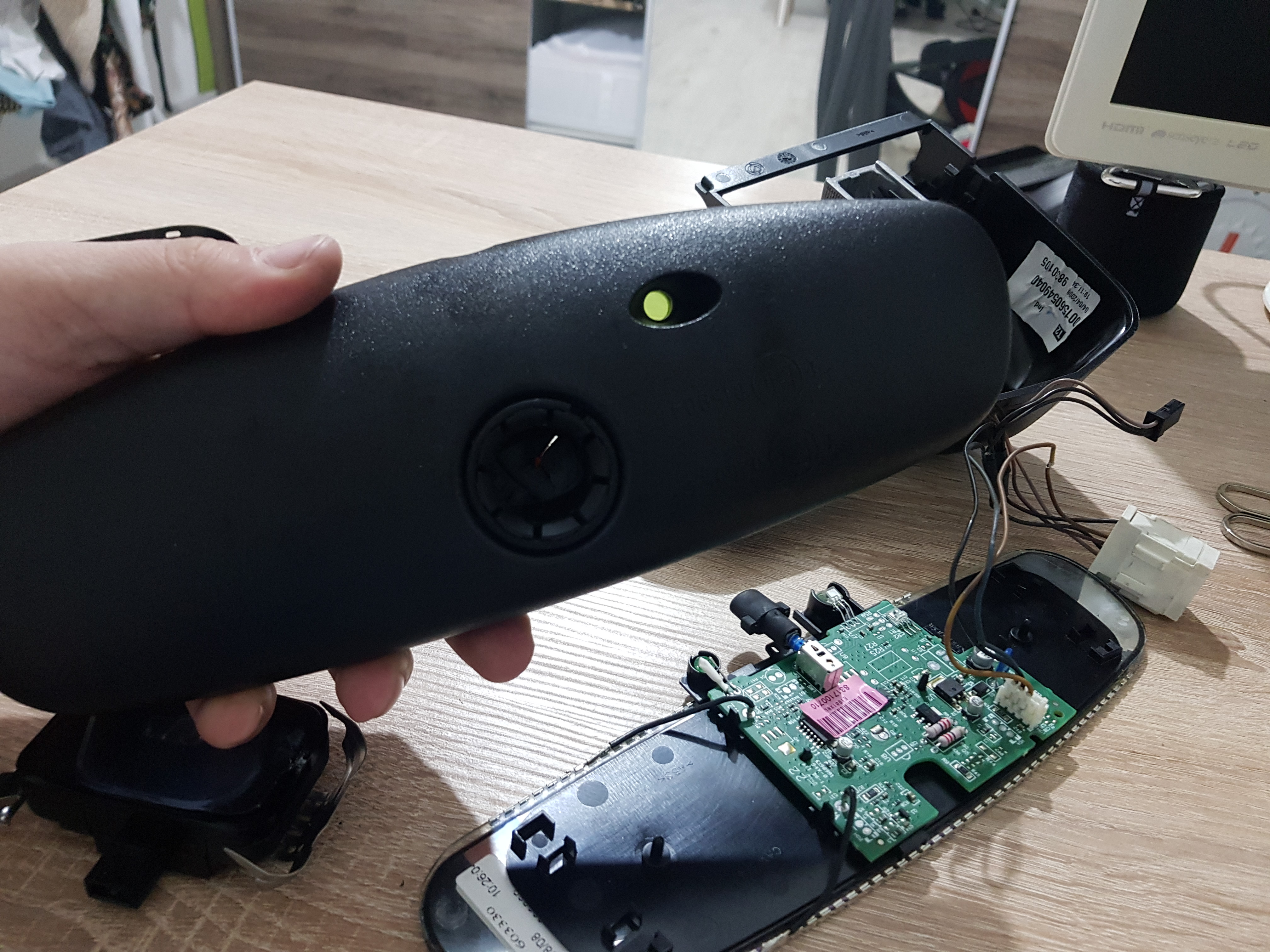

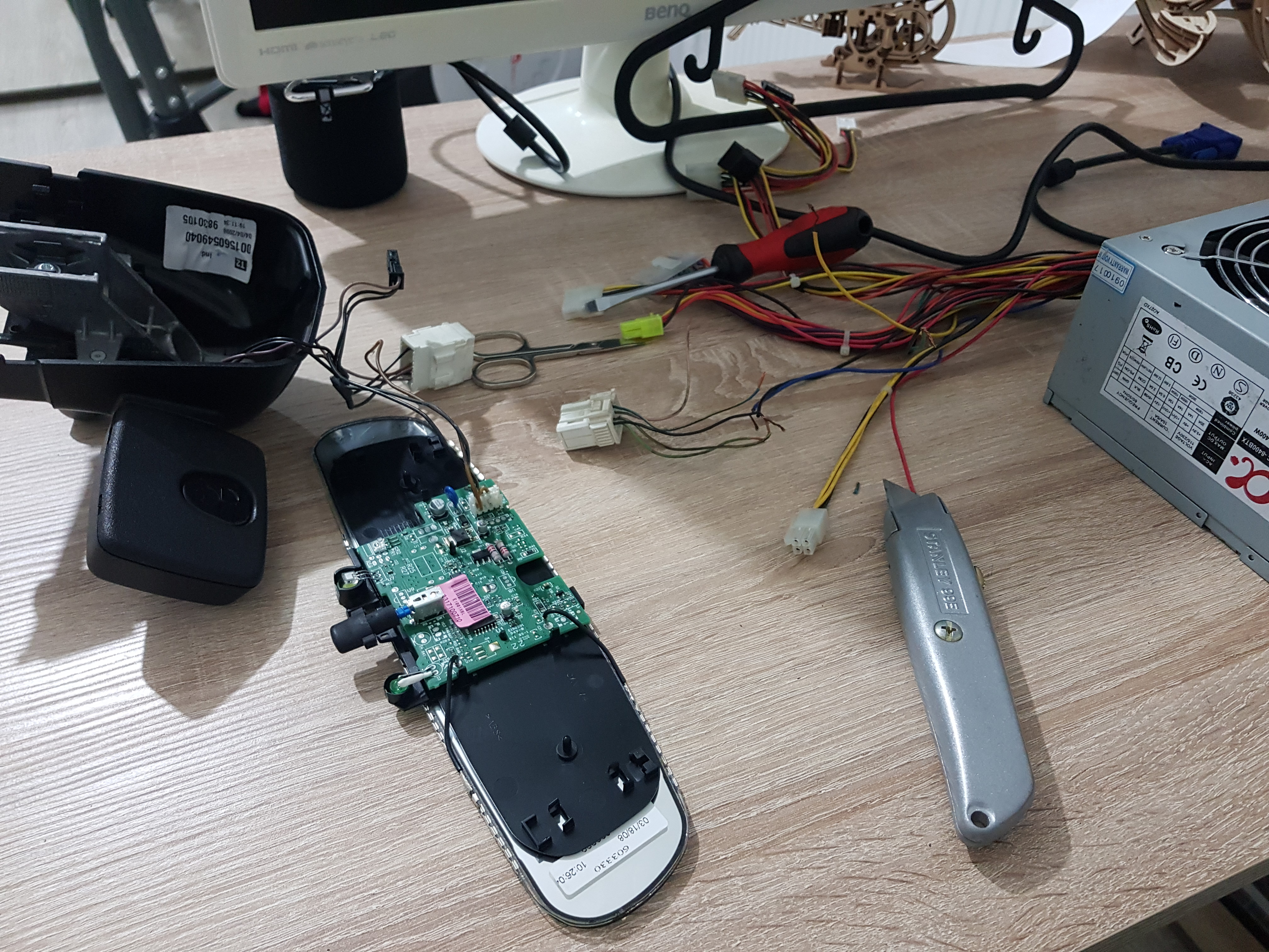

Nakoniec je zapojenie samozatmavovacieho zrkadla je easy, staci + a -(12V), kam vid obrazok. Mal som to napojene spolu so svetelnym senzorom(kocka co trci do boku zo spataku), a bez dazdoveho senzoru(predpokladam ze by to islo v pohode aj bez toho svetelneho), zrkadlo ma zozadu vlastny svetelny senzor a zpredu senzor ze svieti auto zozadu, takze je nezavisle na tom svetelnom senzore vedla. Je dost mozne ze by islo rozbehat aj dazdak, a nakoniec aj svetelny(tam by sa ale musela asi menit packa smeroviek(funckia AUTO)). Ale zatial mi islo o zrkadlo, ak budem mat cas, skusim aj ten dazdovy, eventuelne svetelny.

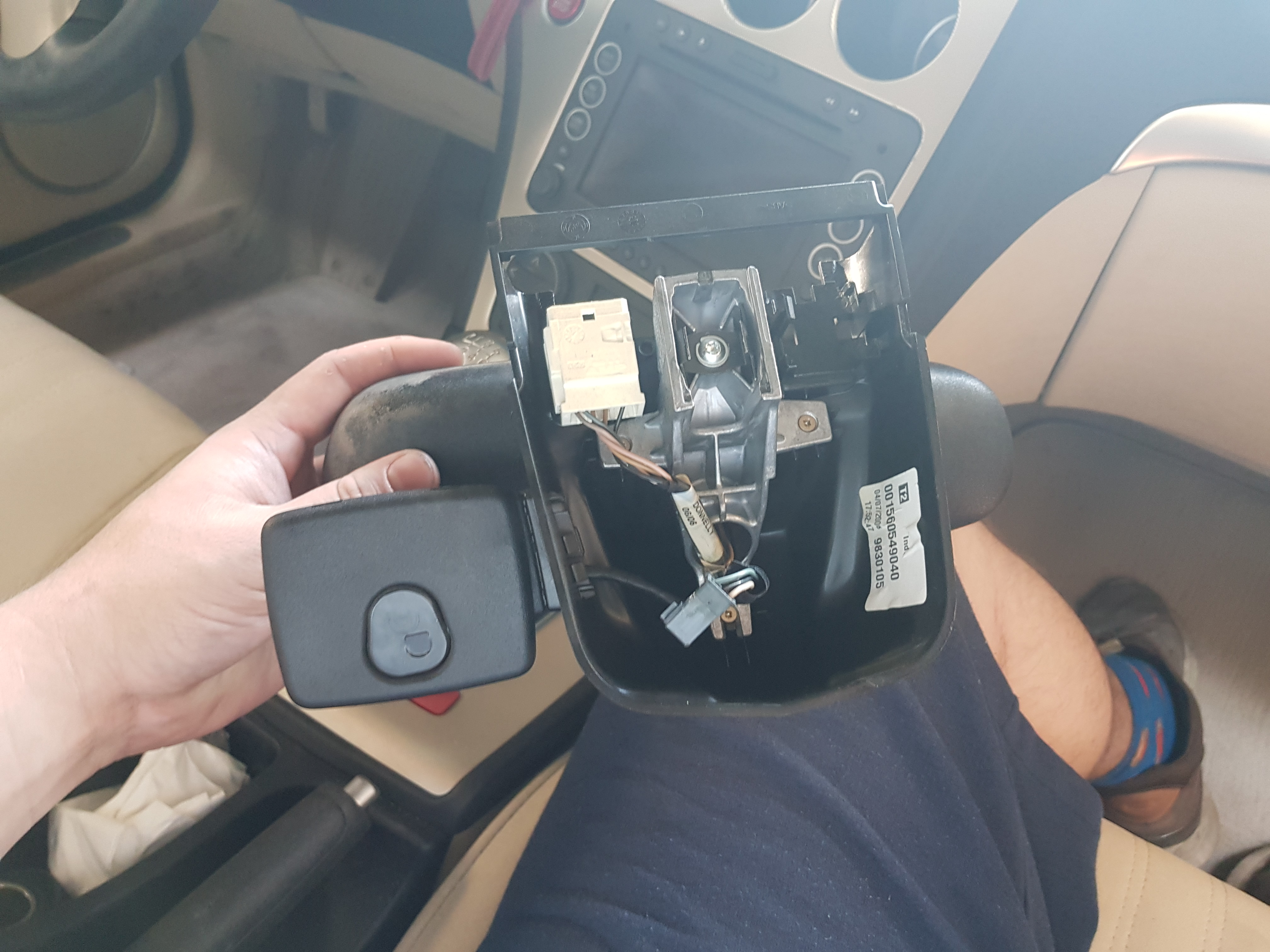

A netreba na späťák doviesť aj signál zo spiatočky aby sa zrkadlo odtmavilo keď cúvaš? Ja som našiel kedysi taký návod. Inak otázočka ako si zhodil zrkadlo zo skla. Až niečo nepokašlem. A ako si upravil úchyt na okne lebo pokiaľ viem nie su totožné a nepasuje elektrické zrkadlo na úchyt obyčajného zrkadla. Tiež to mám v pláne dorobiť, zrkadlo mám.

o tej spiatocke som nieco cital aj ja, ale neriesil som to, ked si uvedomim, kolko krat som mal situaciu, ze by mi vadilo v noci pri cuvani, a bolo by tmave. Inak ono ztmavnie az ked dopada svetlo na zrkadlo(auto za tebou), inak je svetle. V noci cuvas odkial najcastejsie z garaze, z dvora, na parkovisku...myslim ze to prezije :) Zrkadlo ide dole zo skla uplne easy, vysuva sa dohora, smerom k streche(netahat od celneho skla k sebe! Riziko ze prasknes sklo, vysunut dohora, same potom odkvecne dolu), predtym vylupnut ten jeden plast, aby si mohol odpojit steker. Zatial som riesil len zapojenie(pojde to na svagrovu alfu), a osadzanie budem riesit troska neskor, ked sa dostanem k autu. Niekde som zasa cital ze to uchytenie je rovnake, pokial by nebolo, a bolo by problematicke vymysliet alternativu ako to uchytit, tak sa vymeni celne sklo(80e)...
