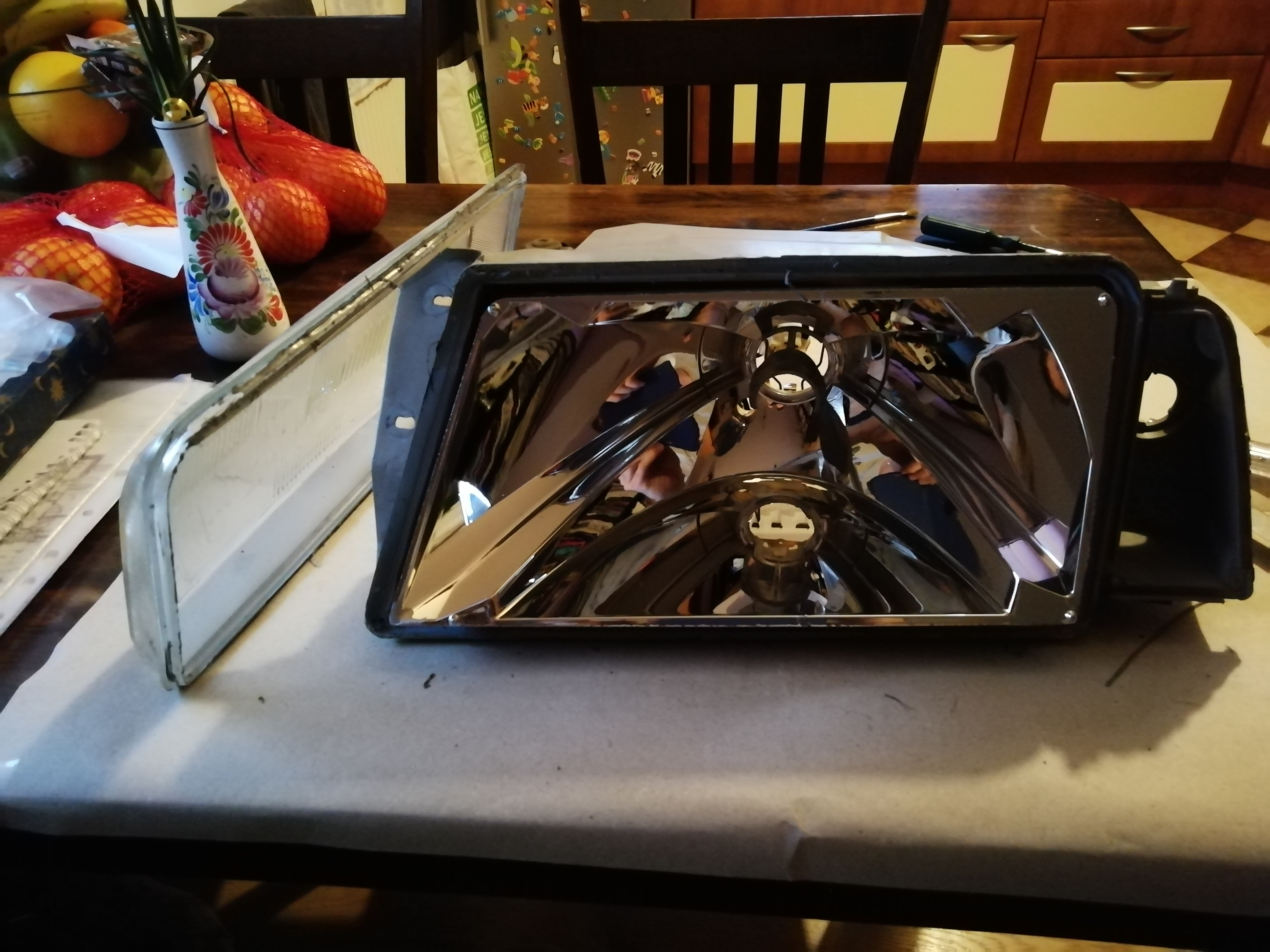

Včera jsem ještě demontoval světla, rozebral a zevnitř vyčistil skla. Byly úplně mléčný a vypadalo to blbě. Příjemné překvapení bylo, že pokovení barabol je úplně v pořádku, takže zítra je zpátky slepím a hotovo. Štvalo mě to několik let a nakonec práce na hodinu 😁
