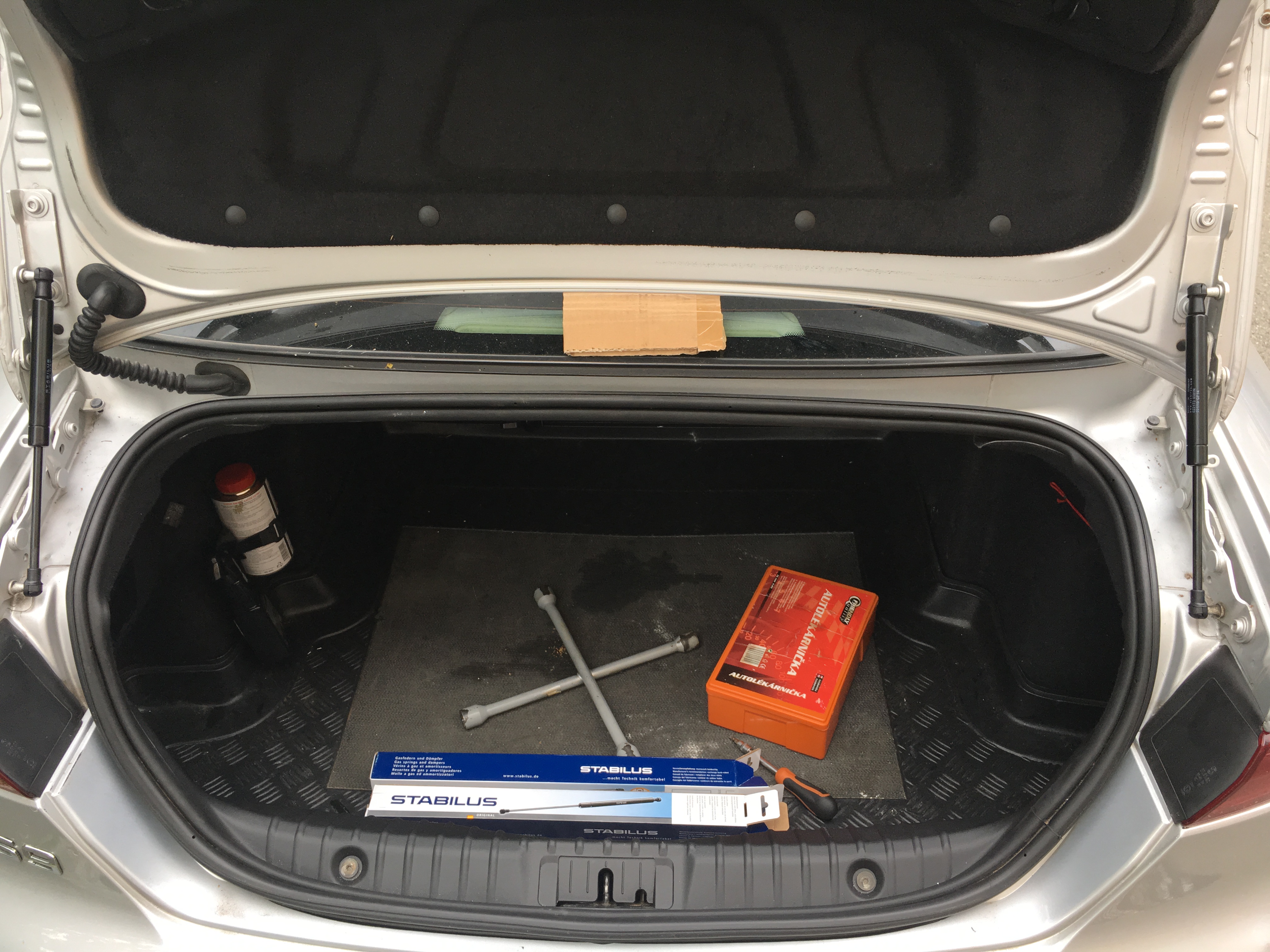

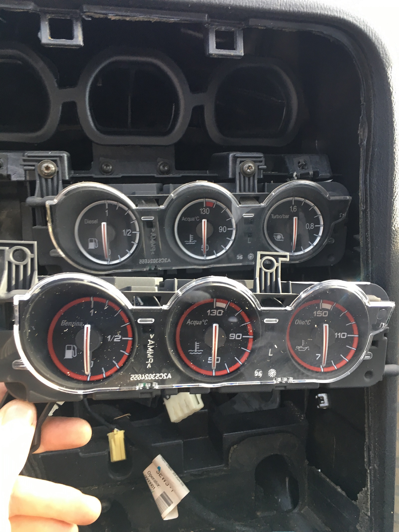

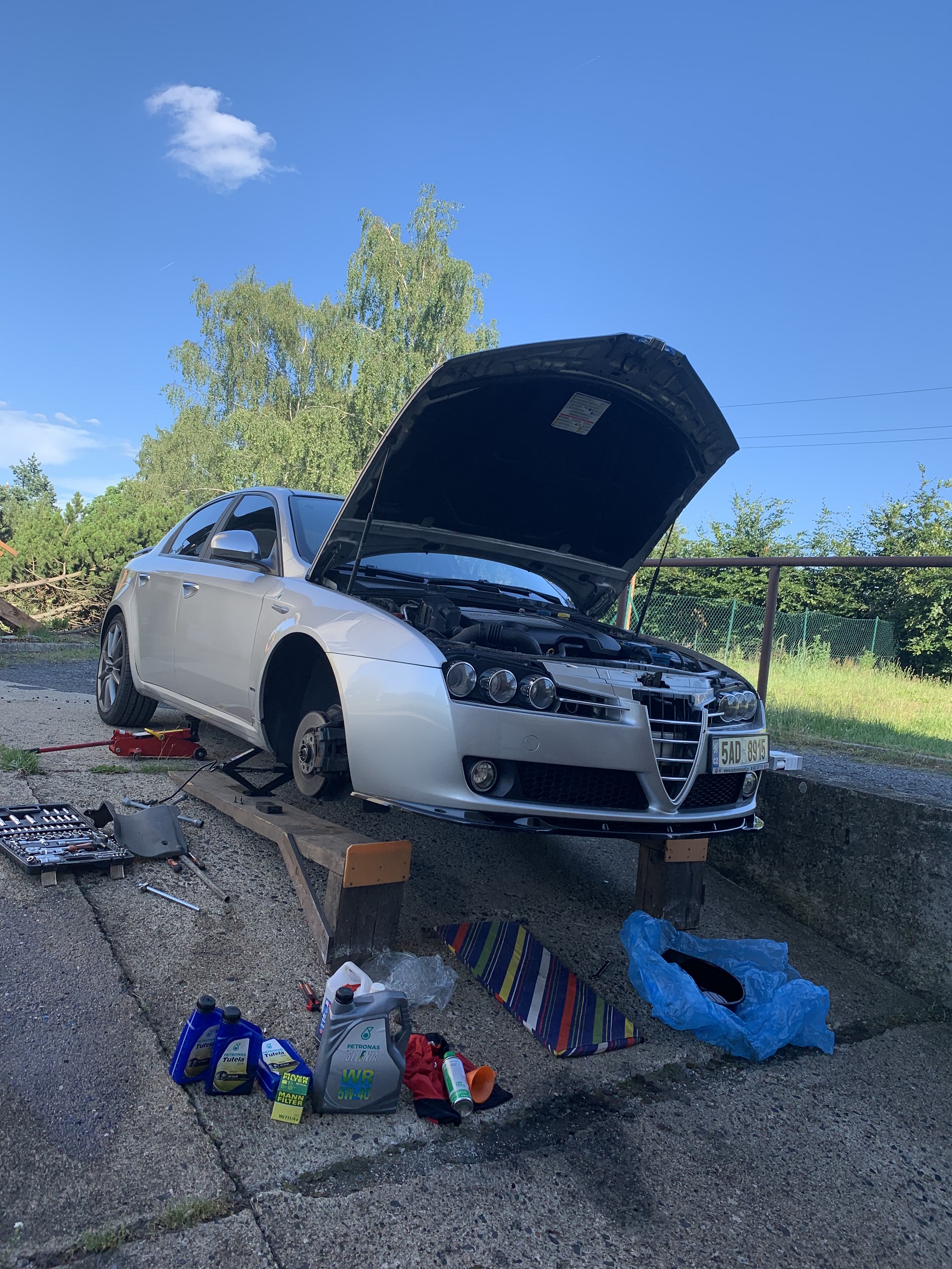

281 900km
- výměna oleje Selenia 5w40

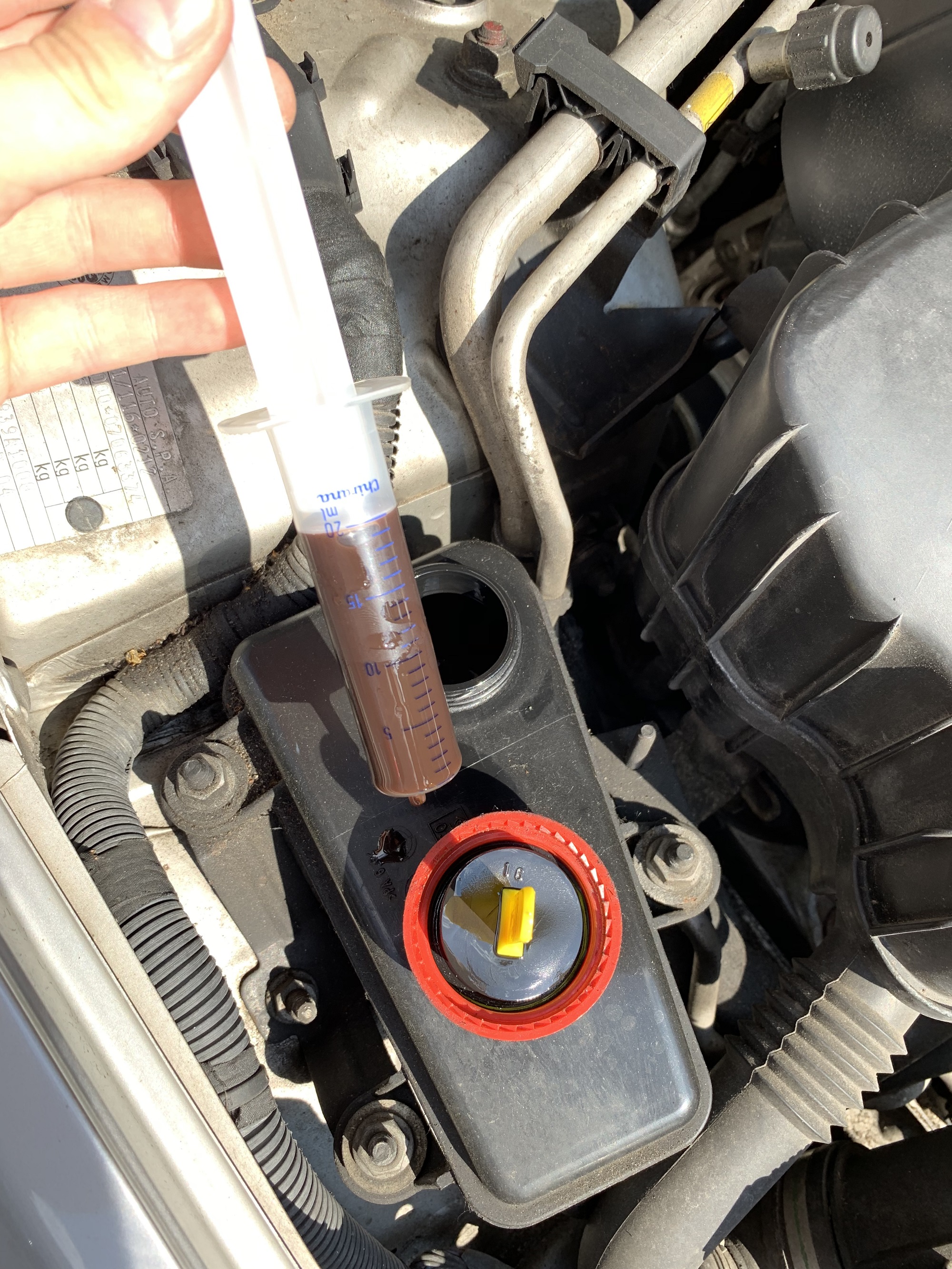

- výměna servokapaliny Tutetla GI/R - nádržka vypadá OK, hladina je klidná
- nové vzpěry kufru Stabilus
- TI ukazatel paliva, sehnal jsem jen benzínový jako dočasný řešení, hned to vypadá večer líp
- konečně TI sedačky, bohužel zase ze SW ale nevadí

Re: --KOUDY-- 159 1.9 JTDm 8V 2006 stříbrná metalíza ,228 tis km
Myslím že kdyby se ti na to podařilo napárovat čidlo teploty oleje, tak to bude i v té naftě mnohem praktičtější než ukazatel tlaku turba
To není špatnej nápad, aspoň by se pak každej nedivil, proč mi tak líta teplotaWhySoSad píše: 27.8.2019, úte 07:53 Myslím že kdyby se ti na to podařilo napárovat čidlo teploty oleje, tak to bude i v té naftě mnohem praktičtější než ukazatel tlaku turba![]()

Taky pěkný bahýnko v servu
, klasika

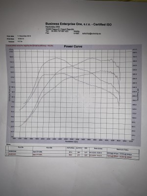

288 000km

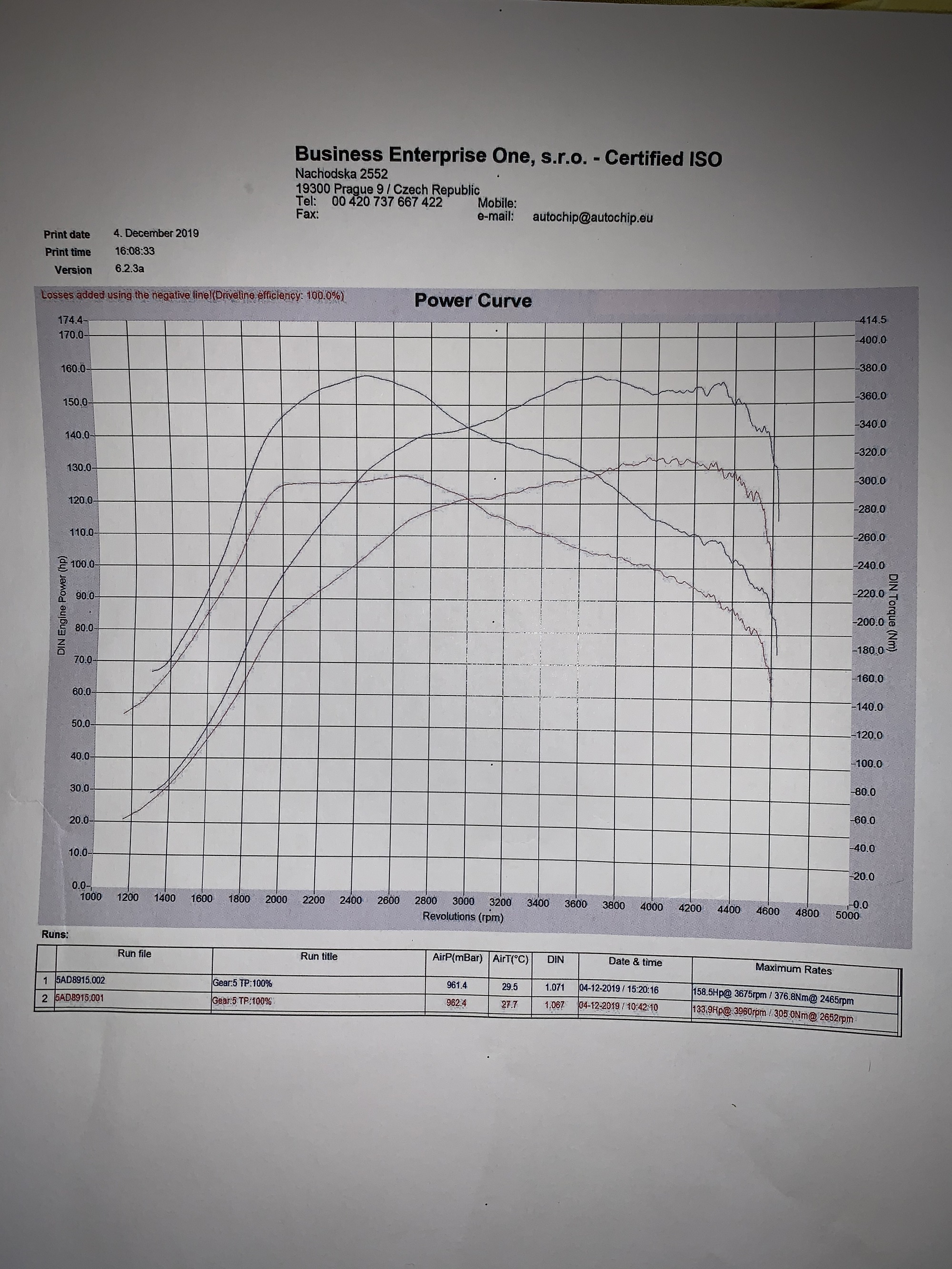

- Dlouho očekávaný Chip na 118kw/156Hp/377Nm
před Chipem naměřeno necelých 100kw

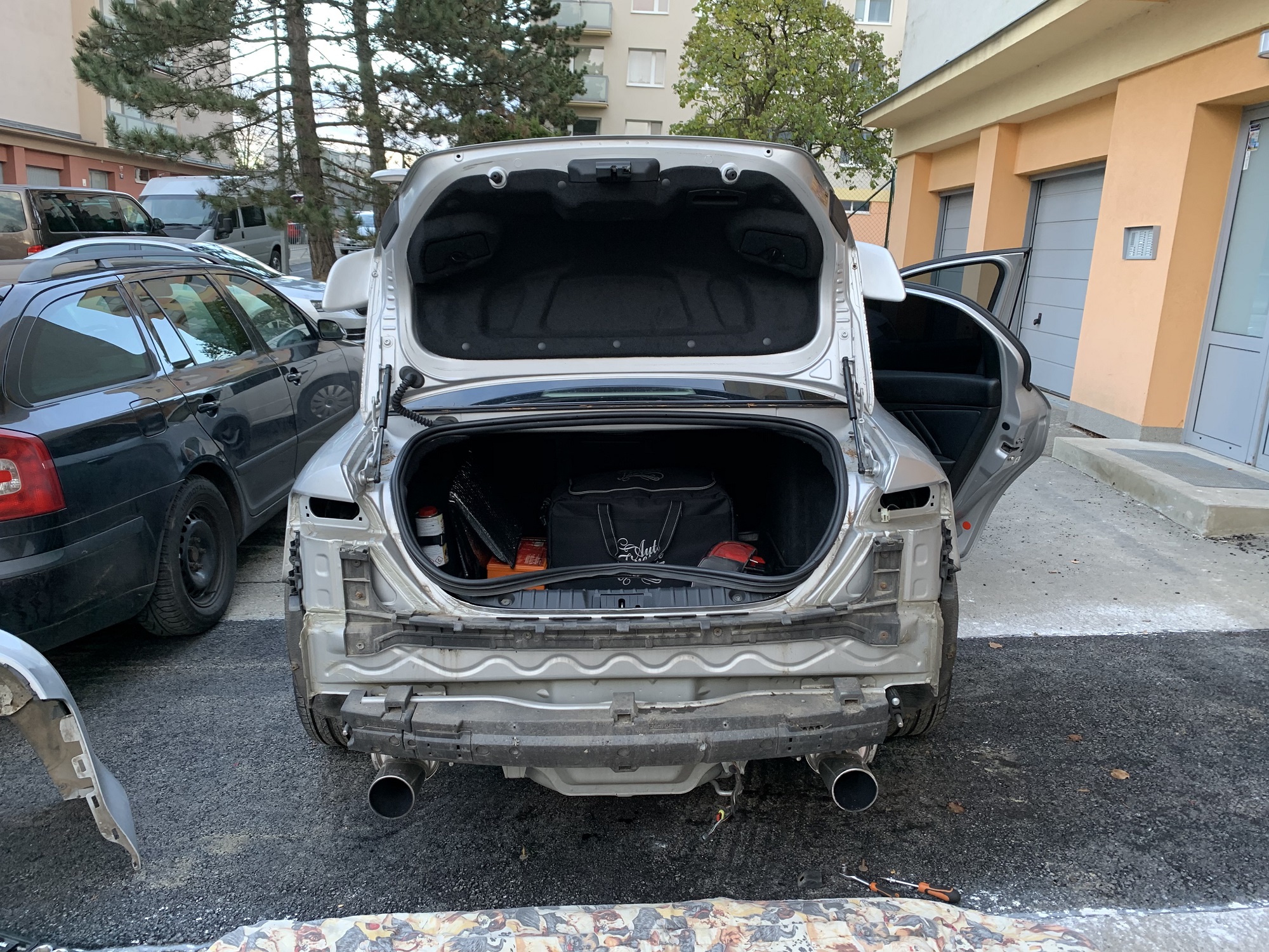

- Výměna zadního nárazníku, má pár škrábanců ale to zatím přežiju, tamten byl bouraný. Akorat chybí otvory pro senzory, nechám dodělat.
- Mytí motoru
- Novitec blinkry
Chip splnil očekávání, zabírá ještě o něco dříve, více se žene. Tak doufám že to vydrží, v budoucnu bude třeba Turbo a Setrvák, tak snad to nebude tak brzo
Naměřený výkon před úpravou mě teda překvapil. Úprava měla být na 114kw, že by ty 4kw přidalo vyndaný dpf a větší výfuk ?
Každopádně tím líp pro mě
