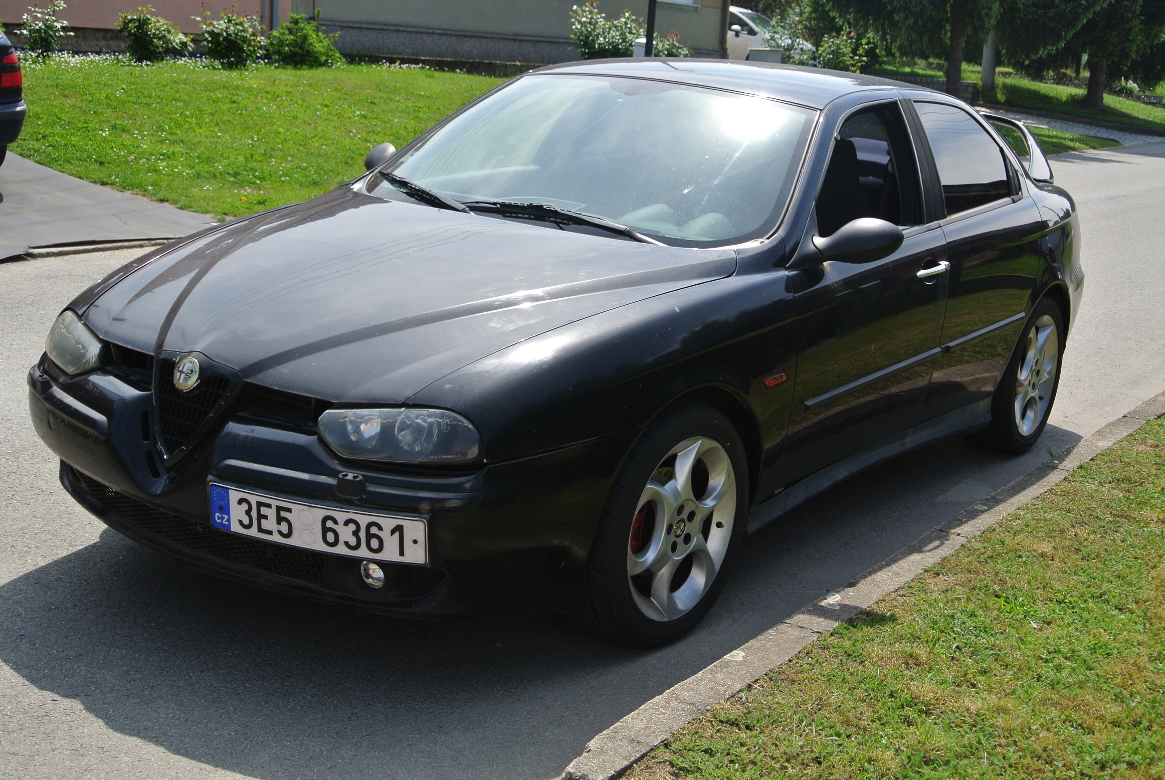

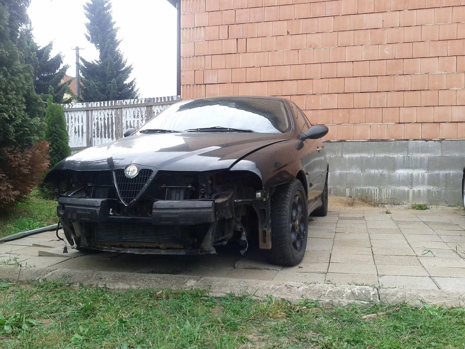

Vítejte, před několika rokama jsem se nějak zprčil a našel si jednu 156 s 2,5 kou. Když jsem ji uviděl na bazošu, jel jsem na ni mrknout 150 km... Byla to... chudinka a já neměl to srdce ji nevzít. Musel jsem ji zachránit. Auto několik let spíš stálo než jelo a jsem pátý majitel a už to o něčem svědčí. Svézt se a zahodit - to je oč tu běží. Každý plastový díl v motoru je nastříkaný na červeno, kolena orezlý, vstřiky přicpaný, hadice rozdrbaný, uřízlý výfukový tlumič, chčijící vodní chladič, uřízlý trubky od klimy a chybějící kondenzátor, rozflákaný přední mlhovky, nefunkční ventilátory na chladiči, co z exterieru jde, tak hnusně nastříkané na černo a zčásti oloupané, levý přední blatník nasazený tak, že se při otvírání kapoty celý odklápěl, přední nárazník jakýsi hnusně lakovaný a podeformovaný s prosvítající červenou barvou, pneumatiky každá jiná a zimní, rozervaná manžeta na poloose, hučící ložisko v předním kole, polorozpadlá přední světla (polykarbonát na jednom světle už drží pouze silou vůle), plesnivé sedačky, zadní sedačka roztrhnutá, nefunkční abs, atd. Nakonec jsem to po pár peripetiích dovezl na podvalu domů a nastalo prvni překvápko. To, že motor běžel tak na 4-5 válců, to mi celkem nevadilo, to jsou drobnosti, ale po asi minutovém chodu (sundávání z podvalu, atd.) přestal fungovat posilovač řízení. Stačilo se mrknout pod kapotu - byla naopak nasazená řemenice na vodní pumpě, tak se rozesračkoval řemen. Nasadil jsem druhý, který jsem někde našel (starý z nissana), namontoval "normální" svíčky a nastartoval. Chod motoru pořád nic moc, ale už to jelo aspoň po šesti. Po lehkém vytočení se od rozvodu ozývalo jakési klepání. Šponovaci kladka rozvoďáku doslova plandala na jednom povoleným šroubu M8. Kupodivu to neskočilo... Po přišroubování i na další šroub už to bylo lepší.
Každopádně jsem průběžn začal s nějakou běžnou údržbou. Auto při přidání skočilo půl metru doprava, při ubrání doleva, už od pohledu to bylo rozbíhavý asi 5 cm. Takže jsem posháněl ramena - horní i spodní, zabojoval jsem se strongflexama a nasadil. Původní kola jsem sundal a nasadil 17tky tristary se semislickama a namontoval stabilizátory z GTA. Ve skříni mně tam leží pár věcí, které jsem měl původně na nissana, ale asi půjdou na alfici. Tj. olejový chladič se sendvičem s termostatem, čtyřpístky z Fiata Coupé se žlutýma EBC, lepší volant a další. Musím i do budoucna počítat s Q2. Viz. dále. Na stojanu mi visí druhý, trochu výkonnější motor. Primárně to chci dostat do průměrného stavu takhle staré ojetiny a povozit se. Leštěnka z toho nikdy nebude a ani to není mým cílem.
Foto po koupi:
Foto po koupi:

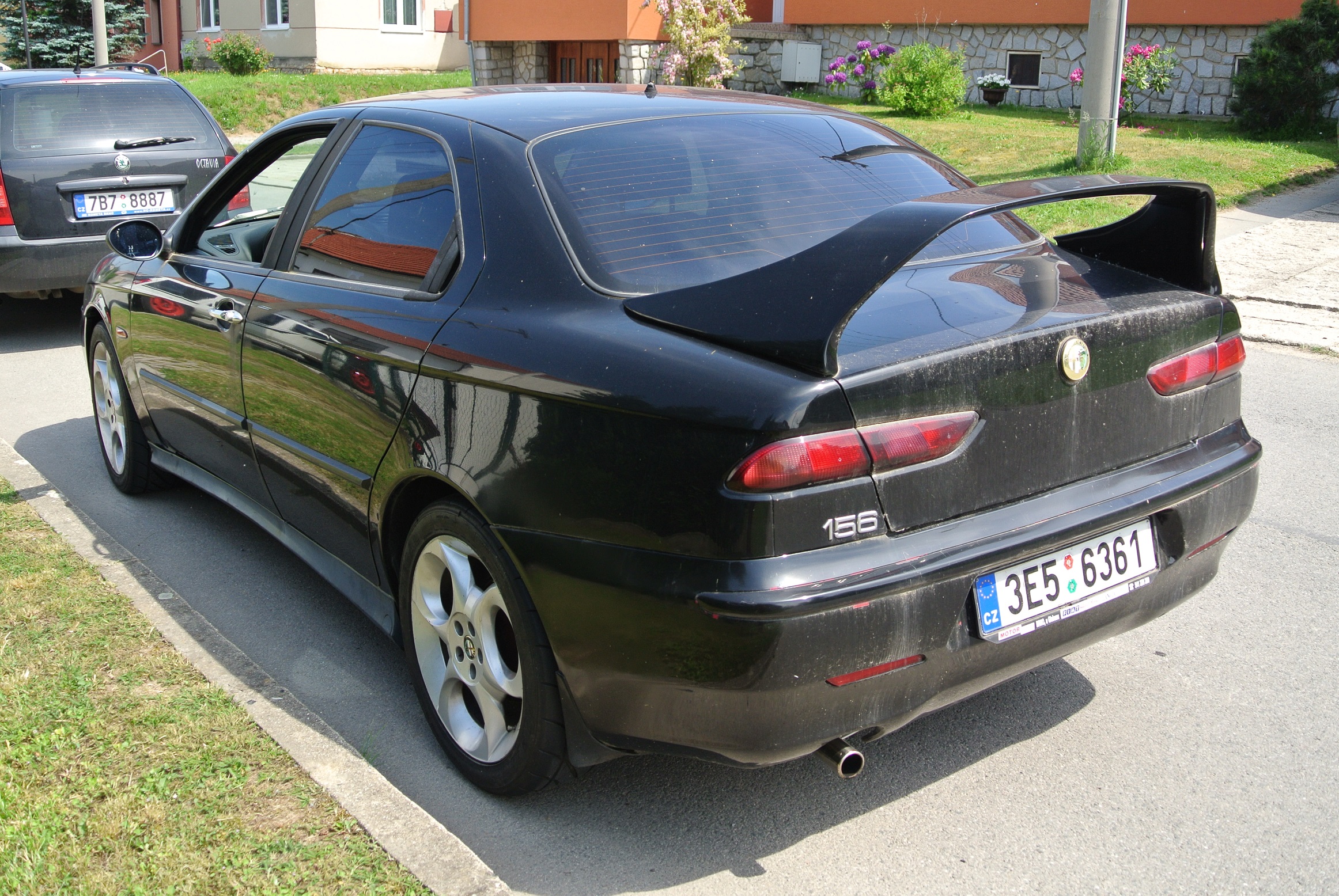

Dobrá volba, řídil jsem dvaapulu a je to pěkná huskvarna..

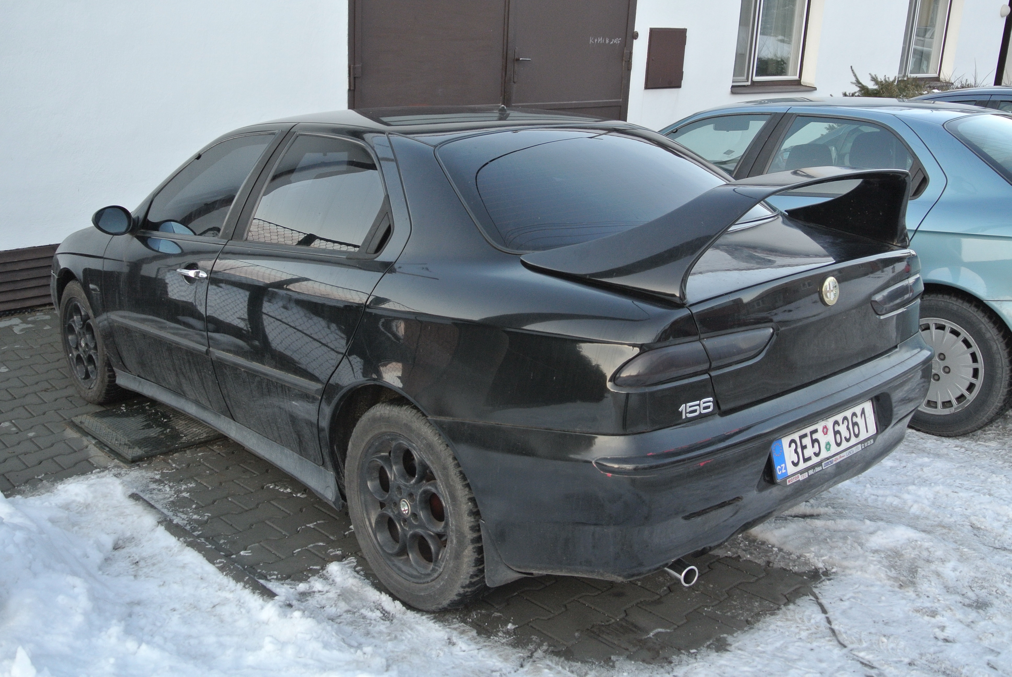

Na to křídlo vzadu si musíš udělat pilotní licenci ne? Doufám, že se ti nelíbí ty zatmavené zadní světla, jinak píšu adminovi ať ti zruší registraci (žertuju).

Nejsem příznivce nějakých křídel a jiných hrůz, ale tohle se na 156tky dávalo a celkem se mi líbí... jinak světla jsem samozřejmě začernil ještě víc
) hehe... Naštěstí ta barva šla celkem obstojně dolů.

jj za me pokud sedan 156 tak jedine s timto origo kridlem.
Re: Lacin - Alfa 156 V6, r.v.: 2000
keď som mal 15 rokov tak sa mi to krídlo páčilo teraz by som si to na 156 nedal podla mna je to tuzing, 156 len znížiť a dať 17/18 kola a nejaké detaily podla vkusu
to krídlo je asi reakcia značky na Fast and furious boom z tej doby

Originál křídlo z výroby tuzing? Já bych si ho tam nedával, ale kdybych to s ním koupil tak sundavat ho rozhodně nebudu.

no tak ja by som auto s tým kridlom ani nekupoval, čo s tými dierami potom
podla mňa to úplne zabije líniu tej peknej kasni

Lacin psal, že se mu s ním líbí, a to je hlavní

Ja už jsem starý páprda. O žádný tunink mi nejde. Prostě tam to křídlo je, tak ho tam asi nechám. A jak píše rosso, celkem se mi libi, tak co. Každému se líbí něco jinýho. Já bych zase nesnižoval. Origoš podvozek podpořený silentama bude fungovat líp, než nějaká tvrdá nízká věc. Mluvím o okreskách, atd. Na okruhu je to véc jiná
a o vzhled mi až tak nejde... 17tky tam mám jen proto, že byly za pár peněz, stejně jako gumy. A slicky se lip shanějí v 17tkach než v 16tkach...
Ad křídlo - je skrz něj blbě vidět dozadu. Zakrývá přesně světla aut za mnou. Nadruhou stranu co mě má kdo dojíždět, ne?

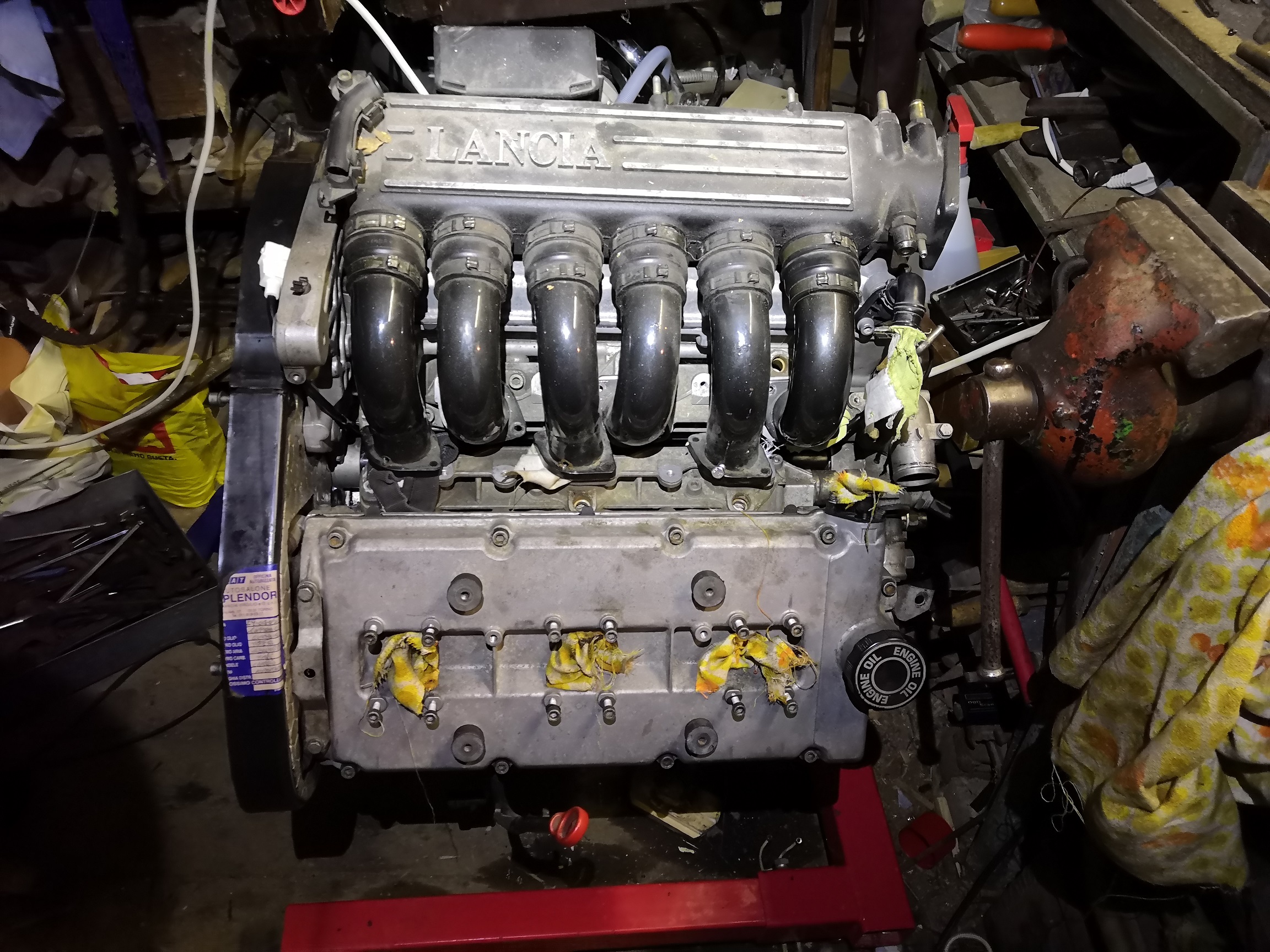

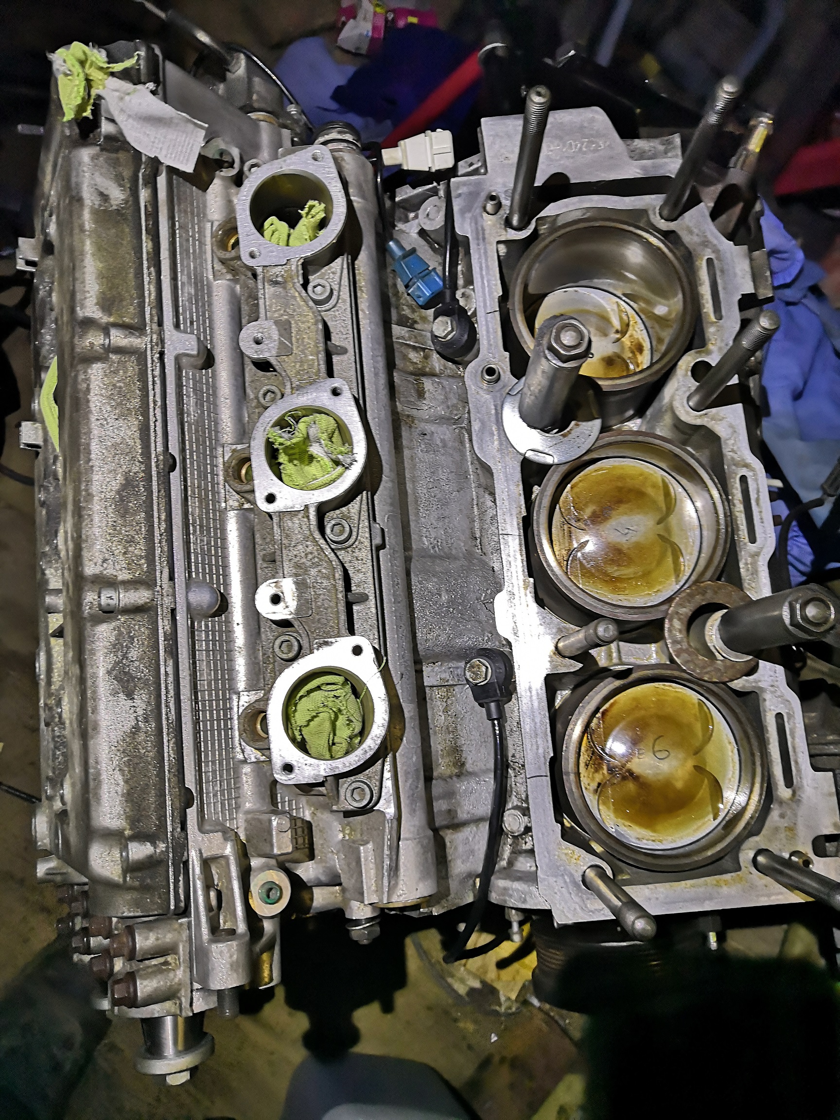

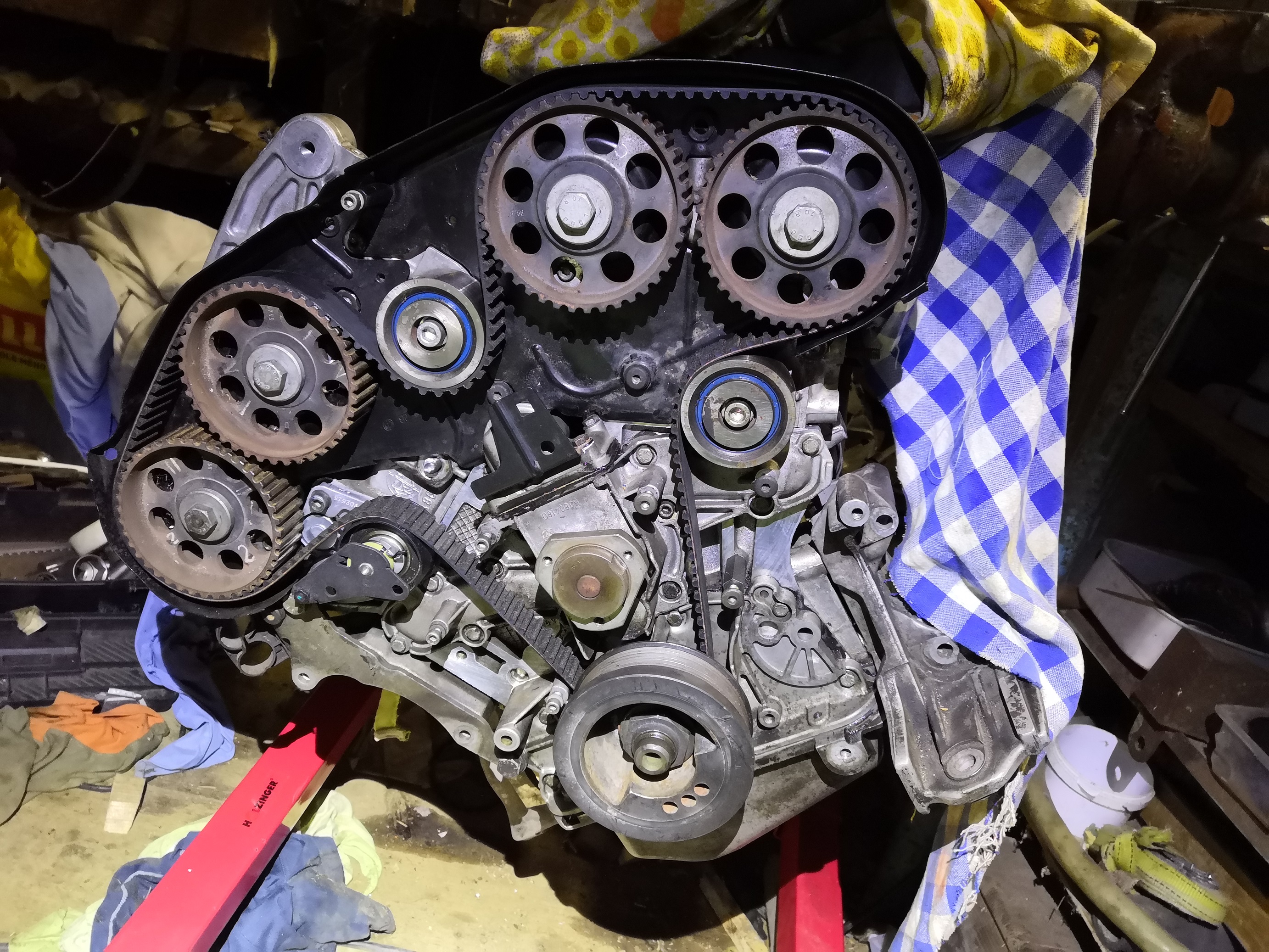

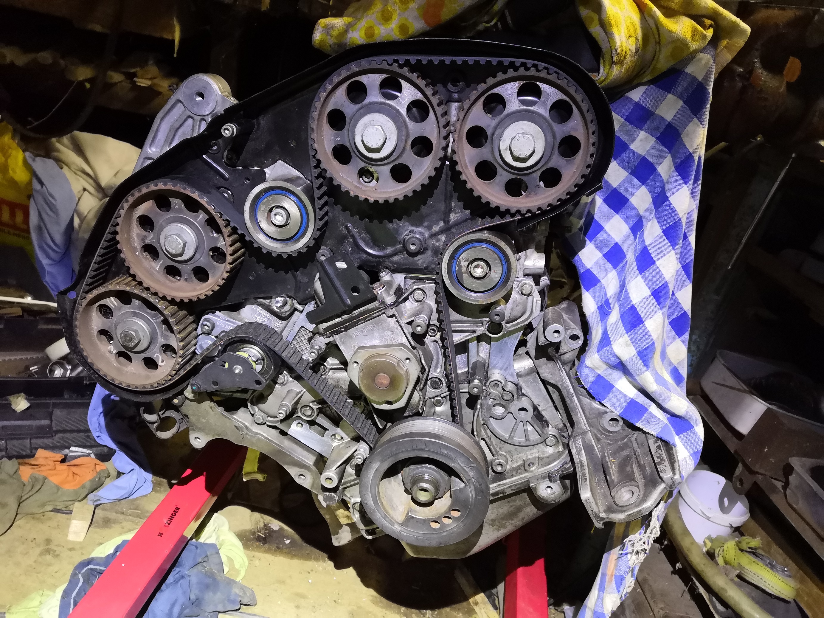

Jinak už mi nějaký ten rok leží doma Q2, které jsem sehnal i s ložiskama a 2 l Tutely. :-)
Taky mi tam visí trochu větší motor, tak při troše štěstí a vůle příští rok na jaře zrealizuju to, na co se chystám už asi 3 roky...
Motor stál 2500 Kč a původně byl plán to tam dát tak, jak jsem ho sehnal. Pak jen že mrknu na vačky, pak že teda jen sundám jednu hlavu, no a nakonec jsem klasicky tahal ven písty, vložky a všechno.
Rozebral jsem ho v podstatě do šroubku a dobře jsem udělal...

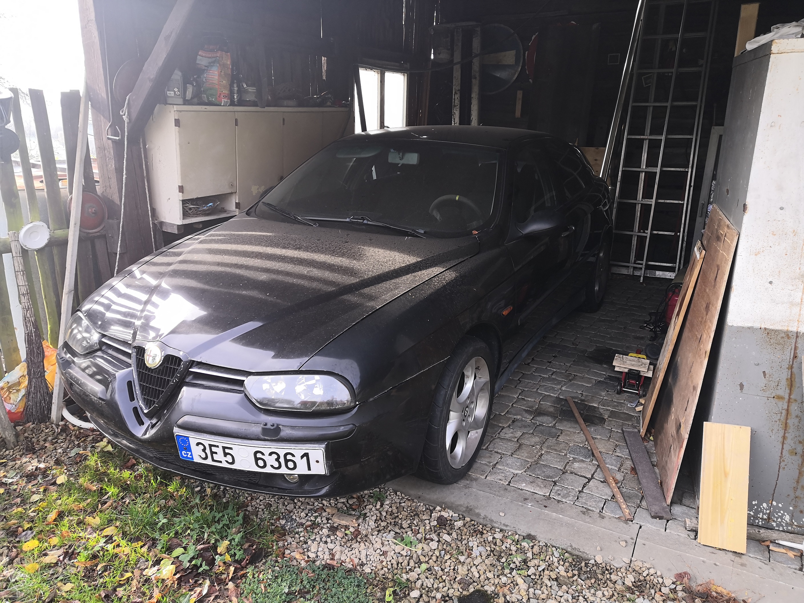

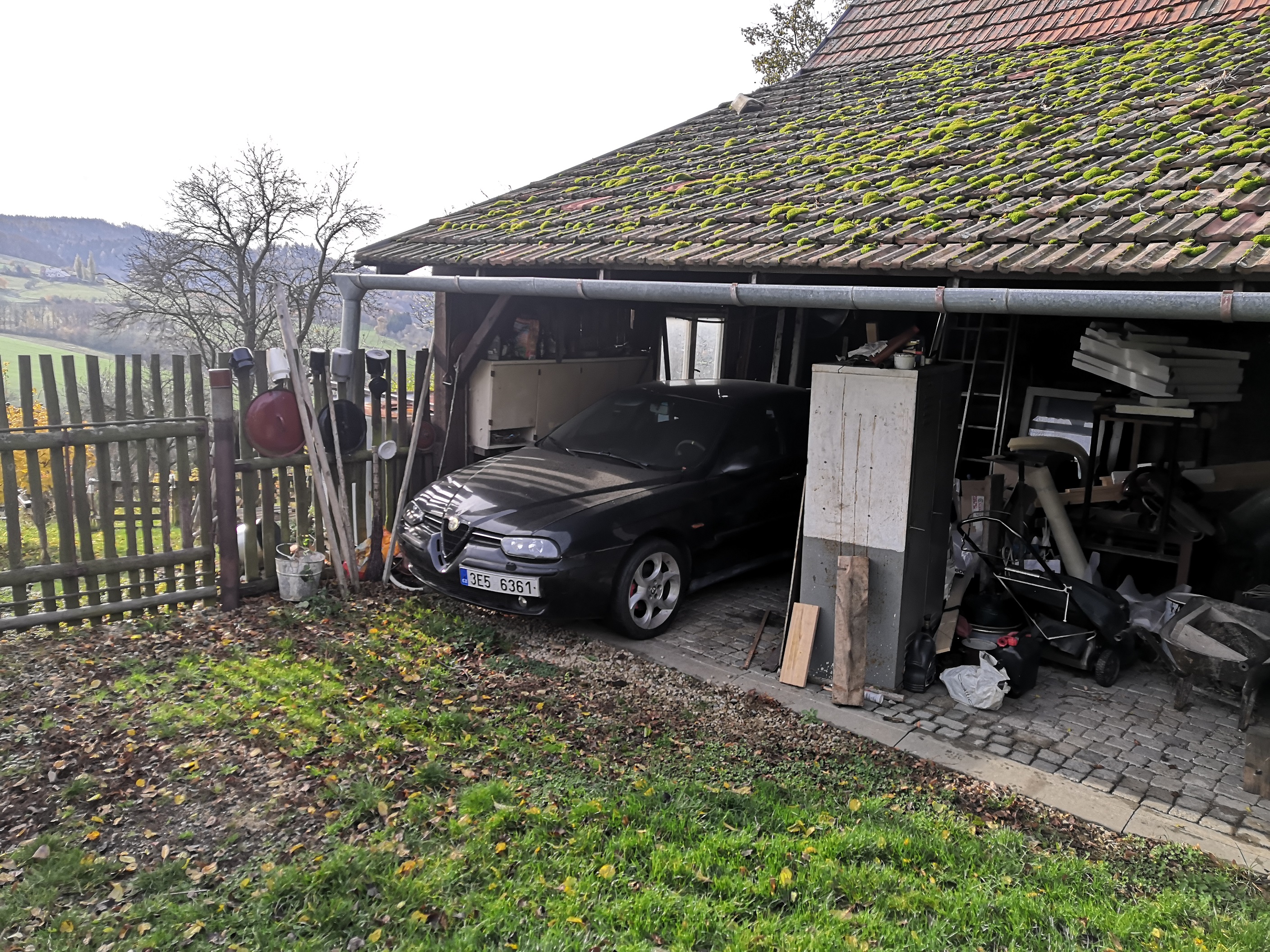

Každopádně nyní je zazimováno. Není to úplně dle mých představ, ale aspoň je to na suchým místě a většina auta je pod střechou... Sice obeskládaná bordelem, ale pod střechou. :-)

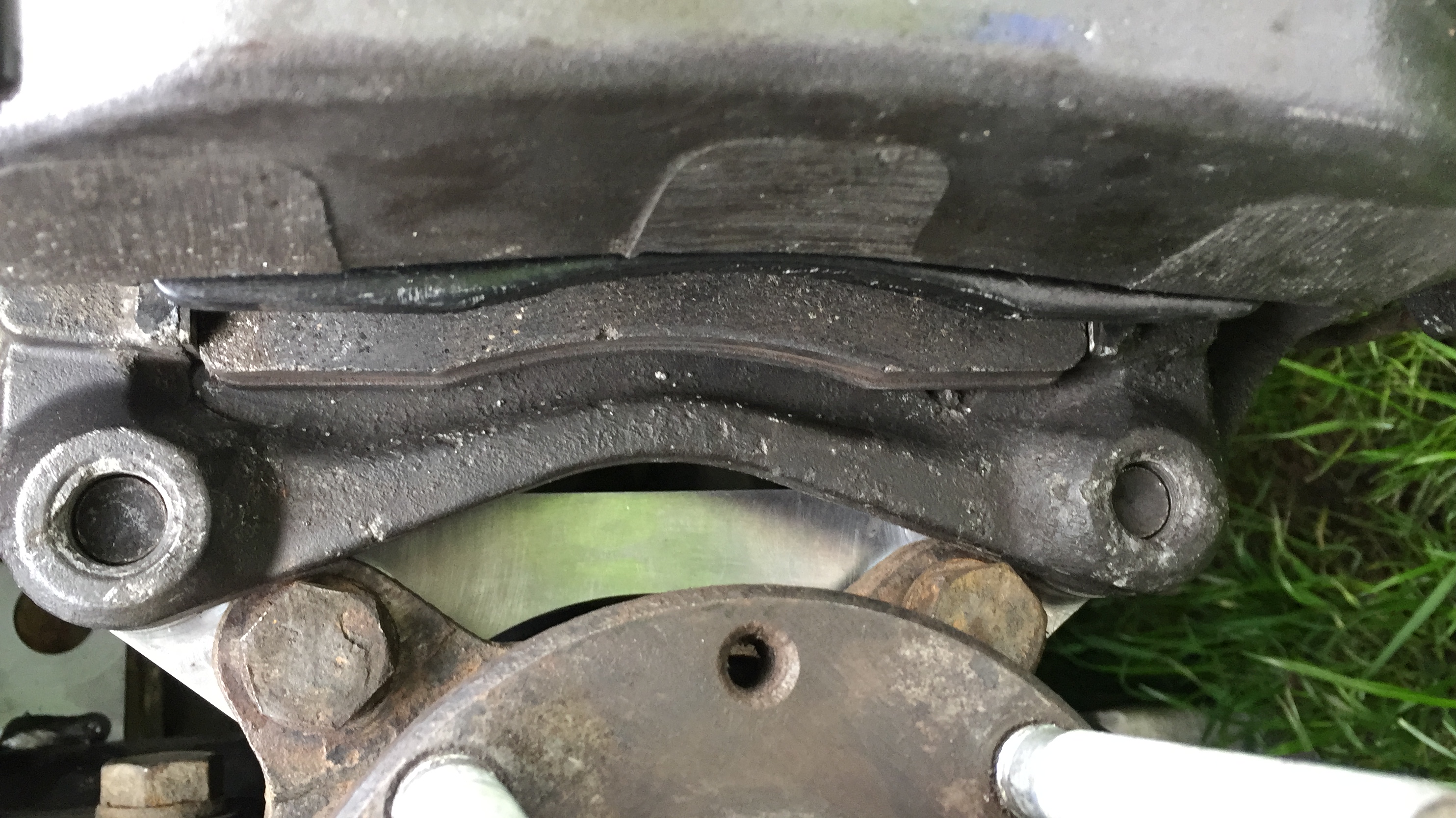

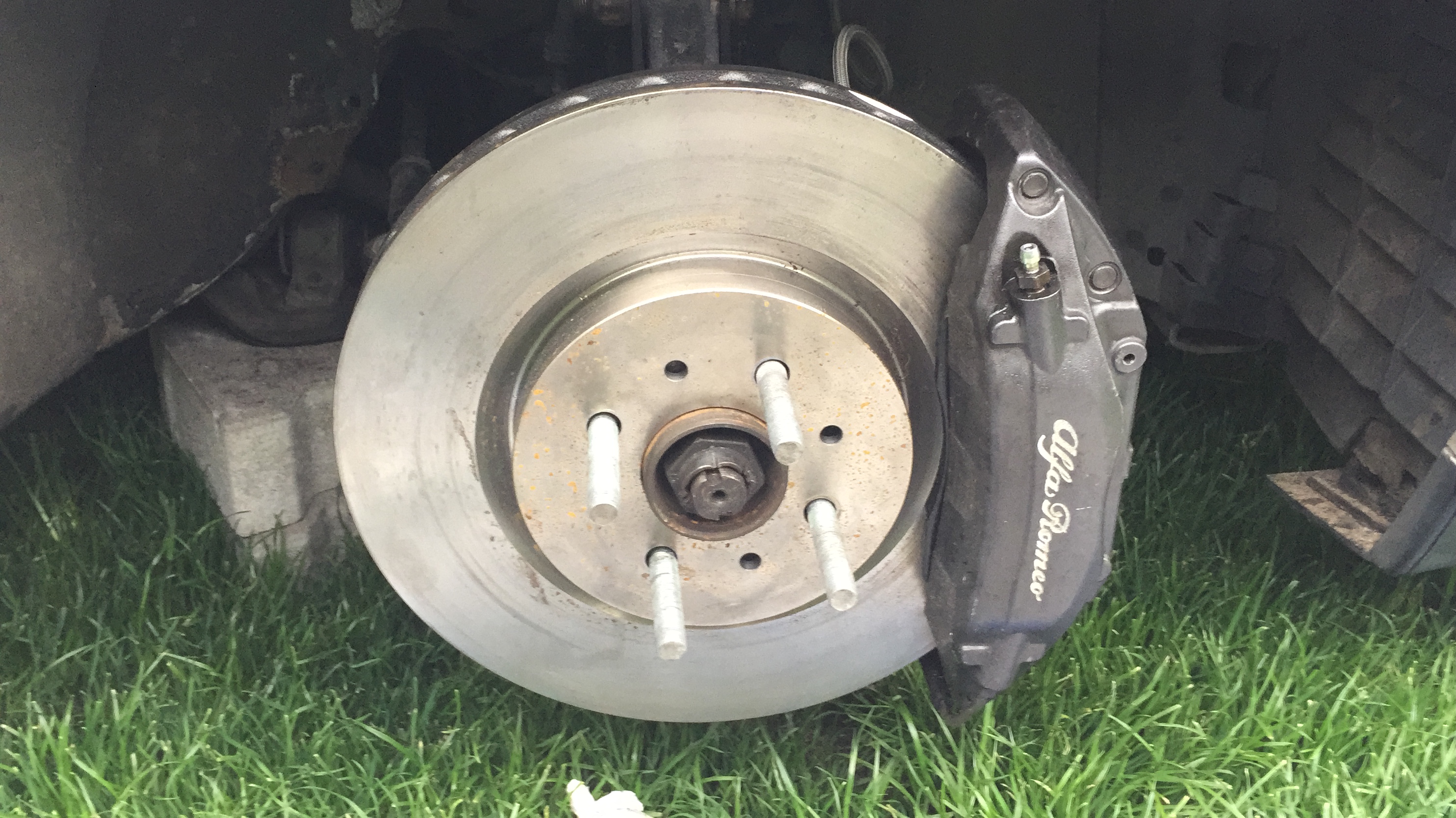

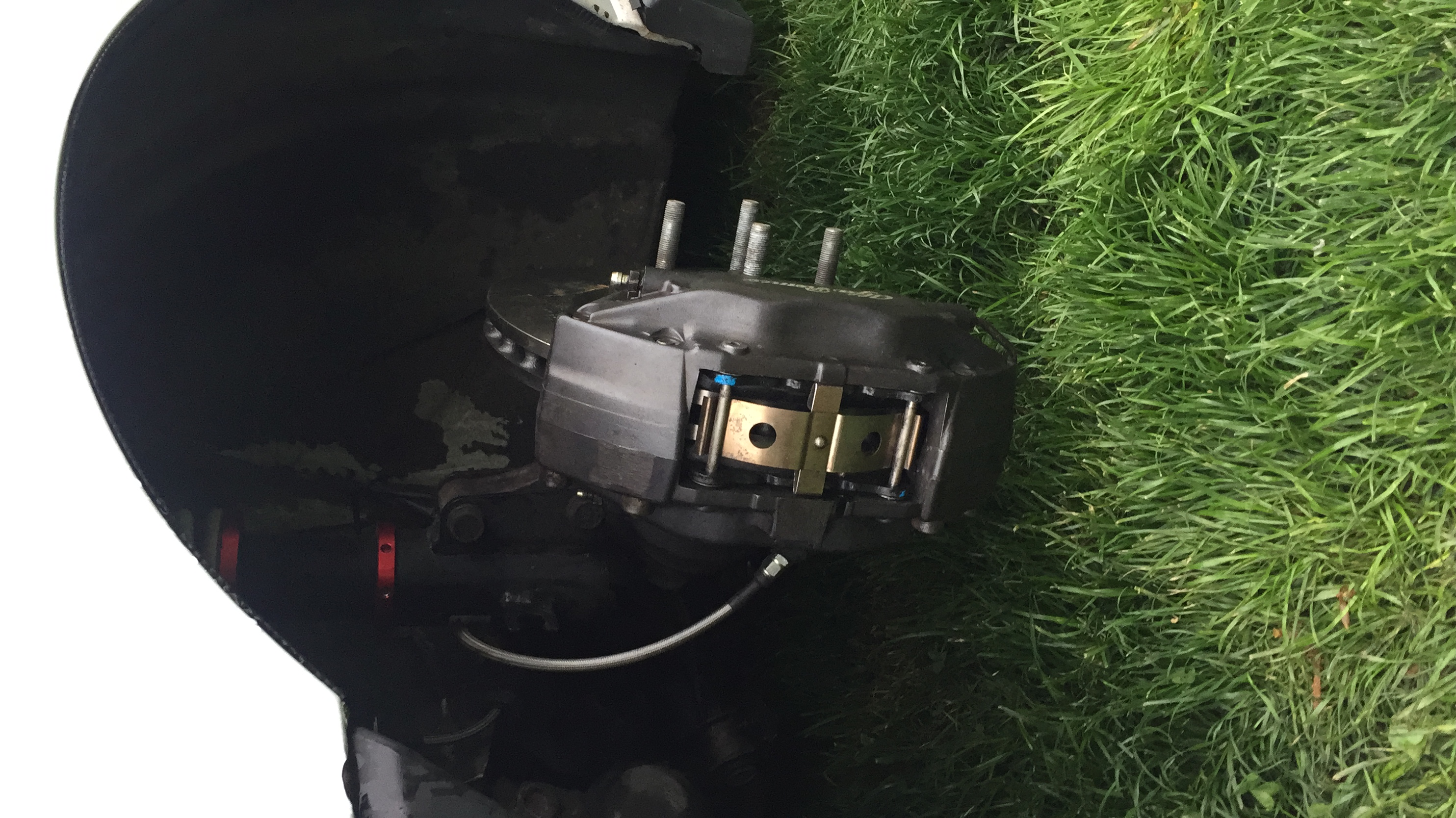

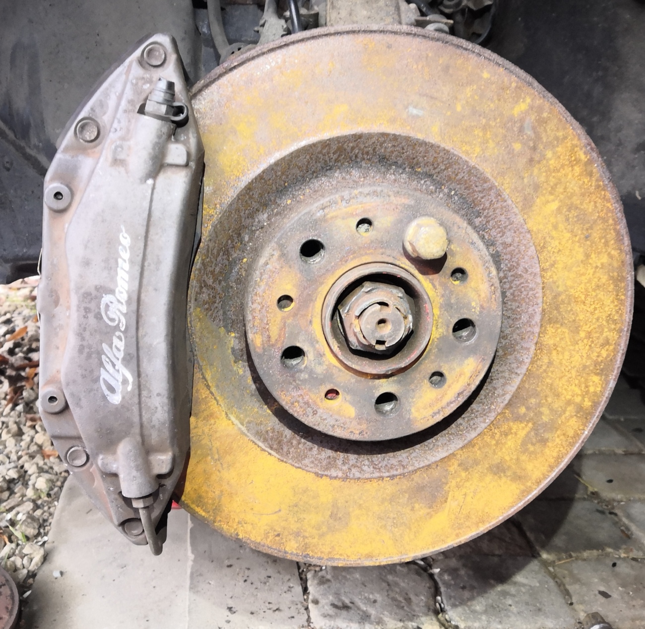

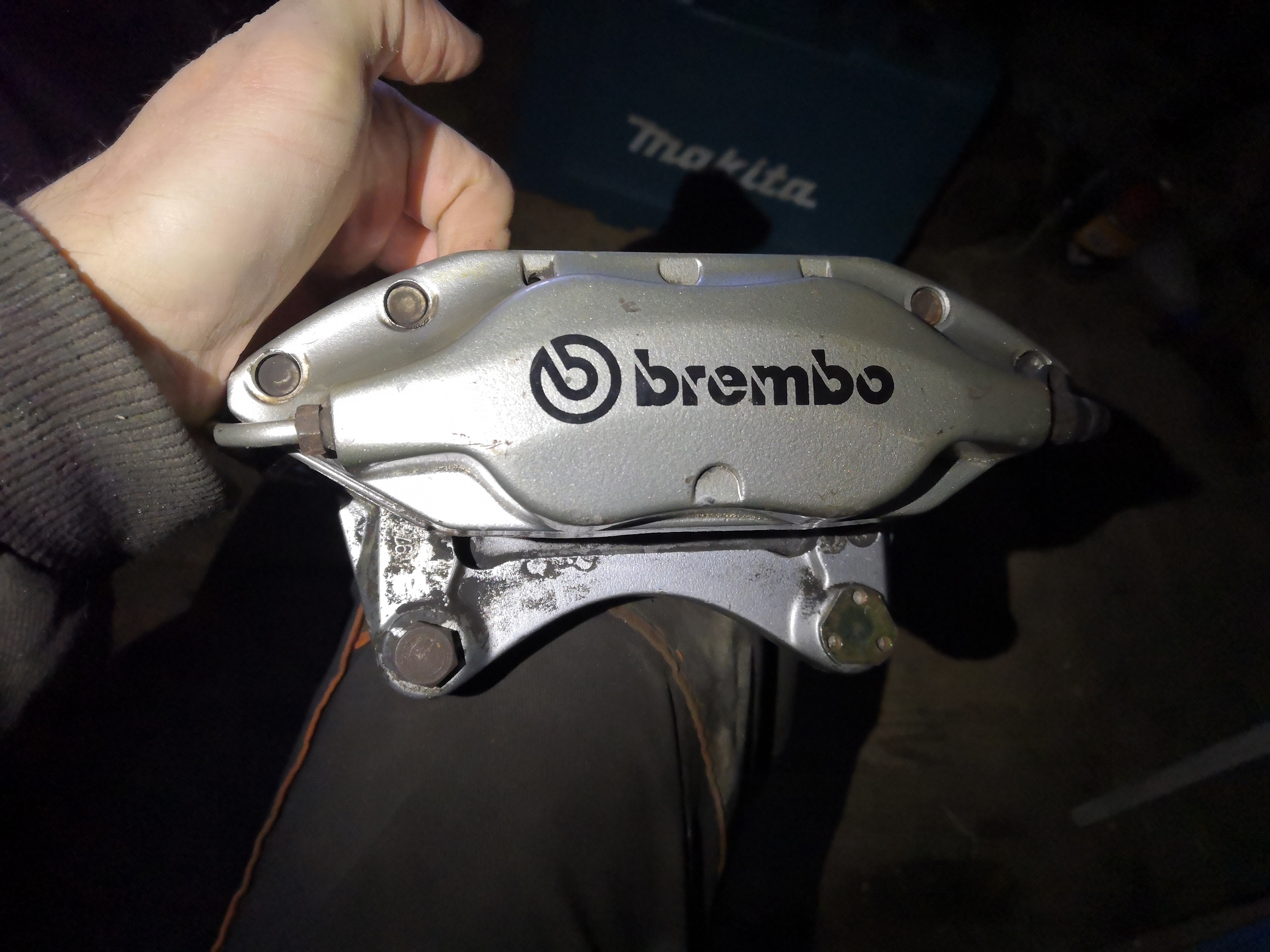

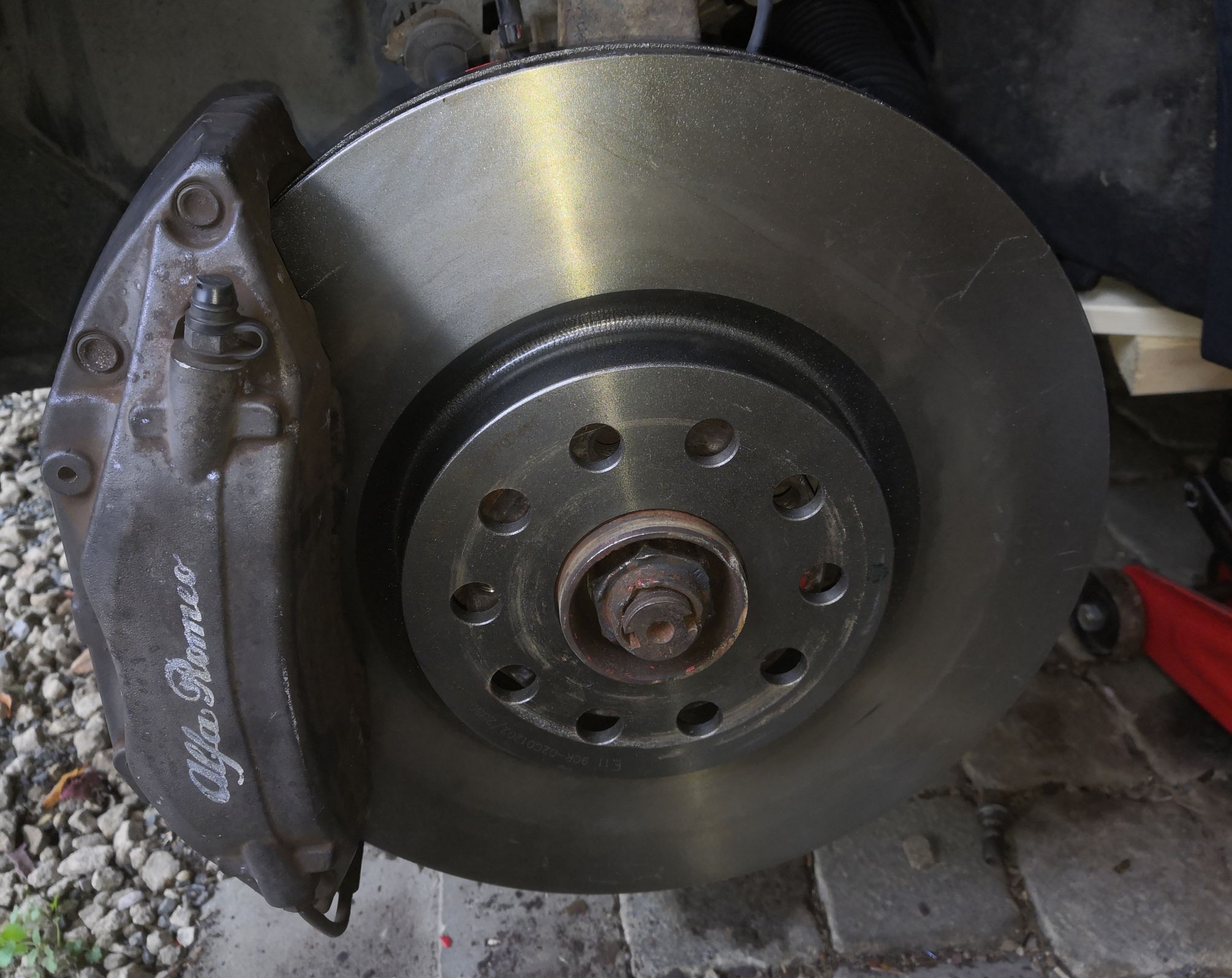

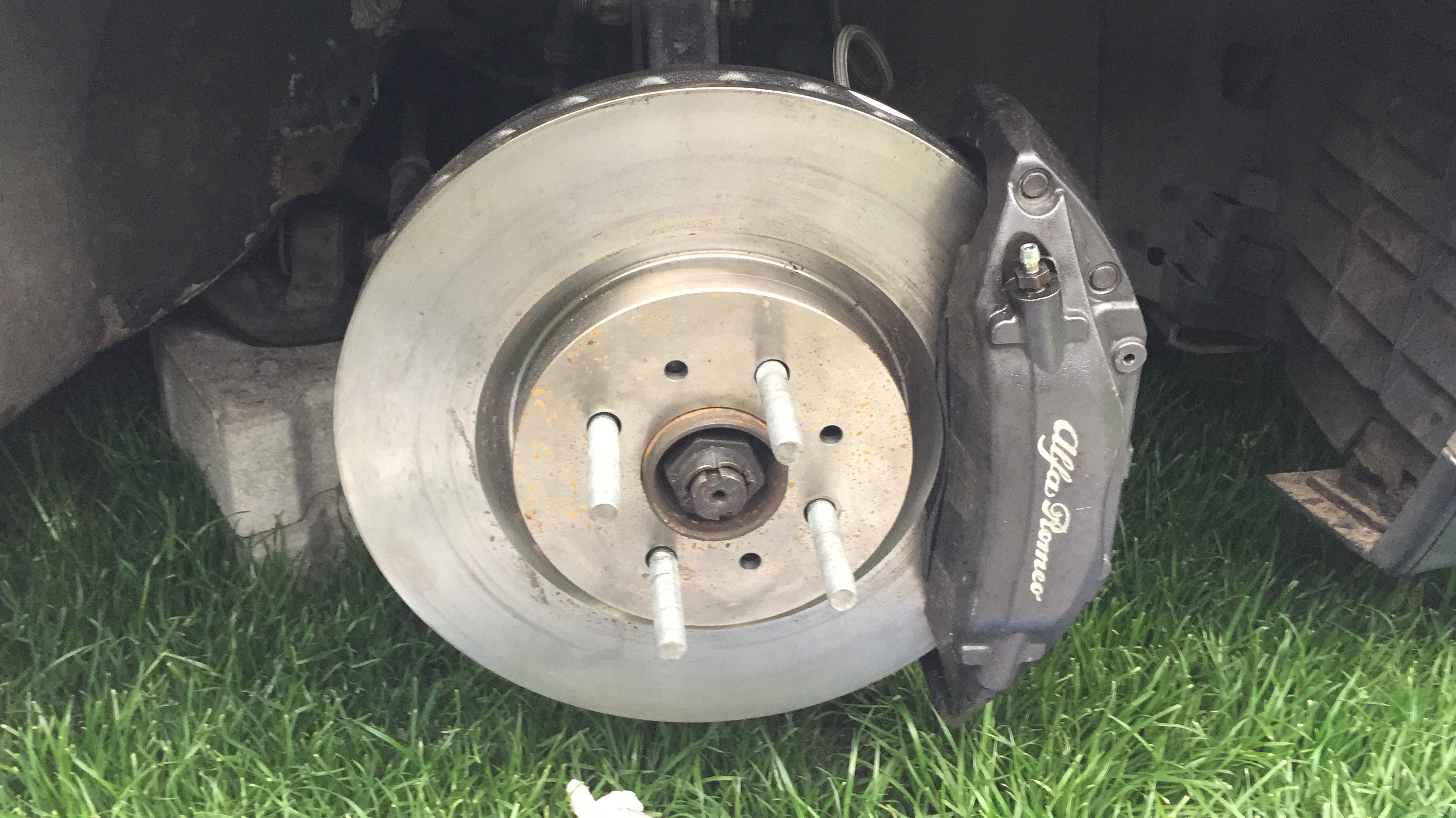

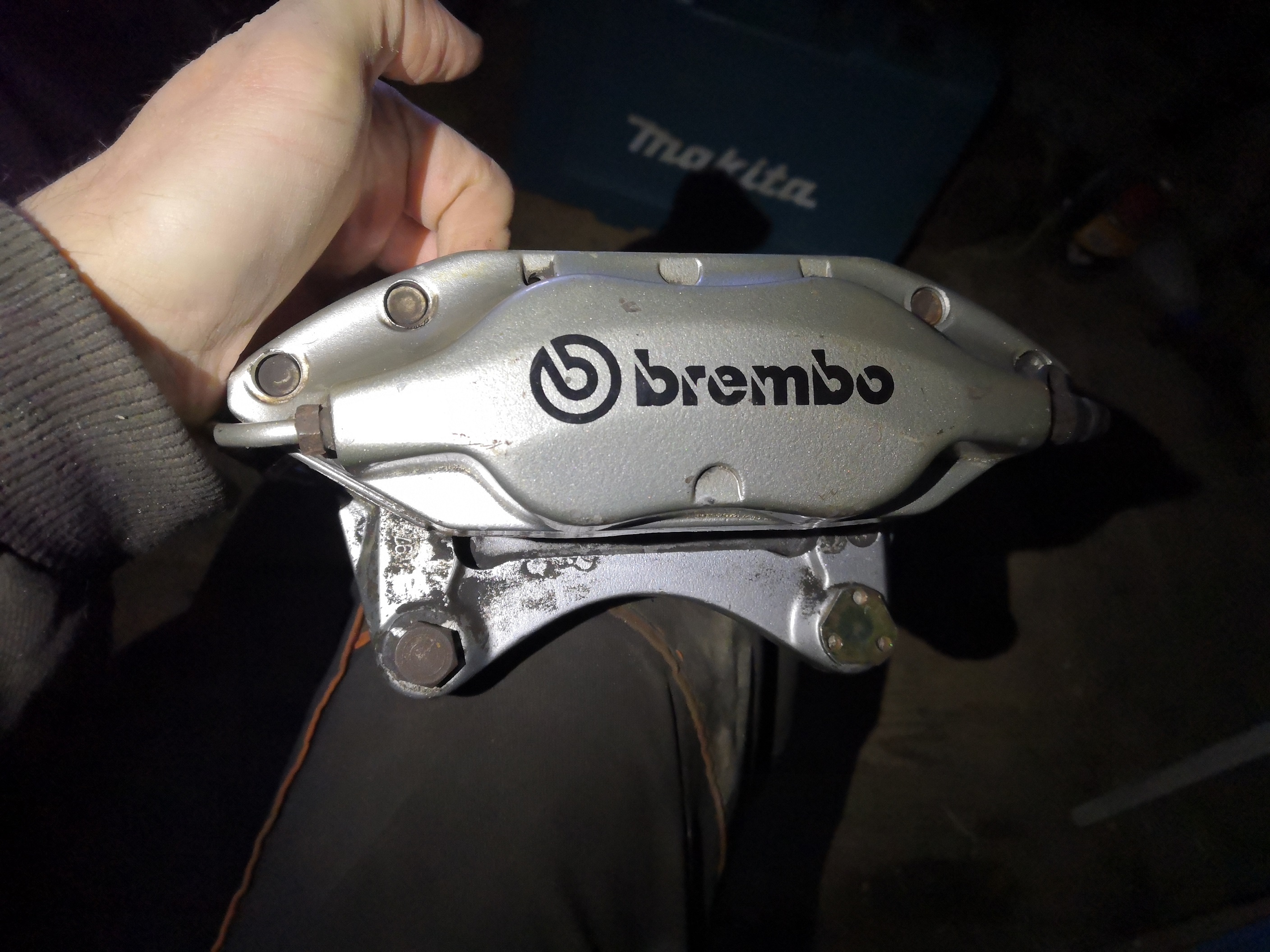

Pumpnul jsem razora o větší Bremba ze 166. Původně jsem chtěl implantovat bremba z Coupe 20vt, páč je mám pár let na skladě, ale prostě tam nevlezou. Takže je asi pustim dál, kdyby nekdo chtěl - jsou to ty stříbrný viz výše. Mám k nim i žlutý ebc, kdyby náhodou.
A zde tak nějak s přirovnanýma od razora... Ještě musím doměřit redukce. Nakonec použiju 310 mm kotouč ze 166. Jeví se to jako nejlepší řešení. A tímpádem mi nebudou sedět běžné redukce. Jakmile nějak doměřím, můžu poskytnout výkres, pokud bude zájem.

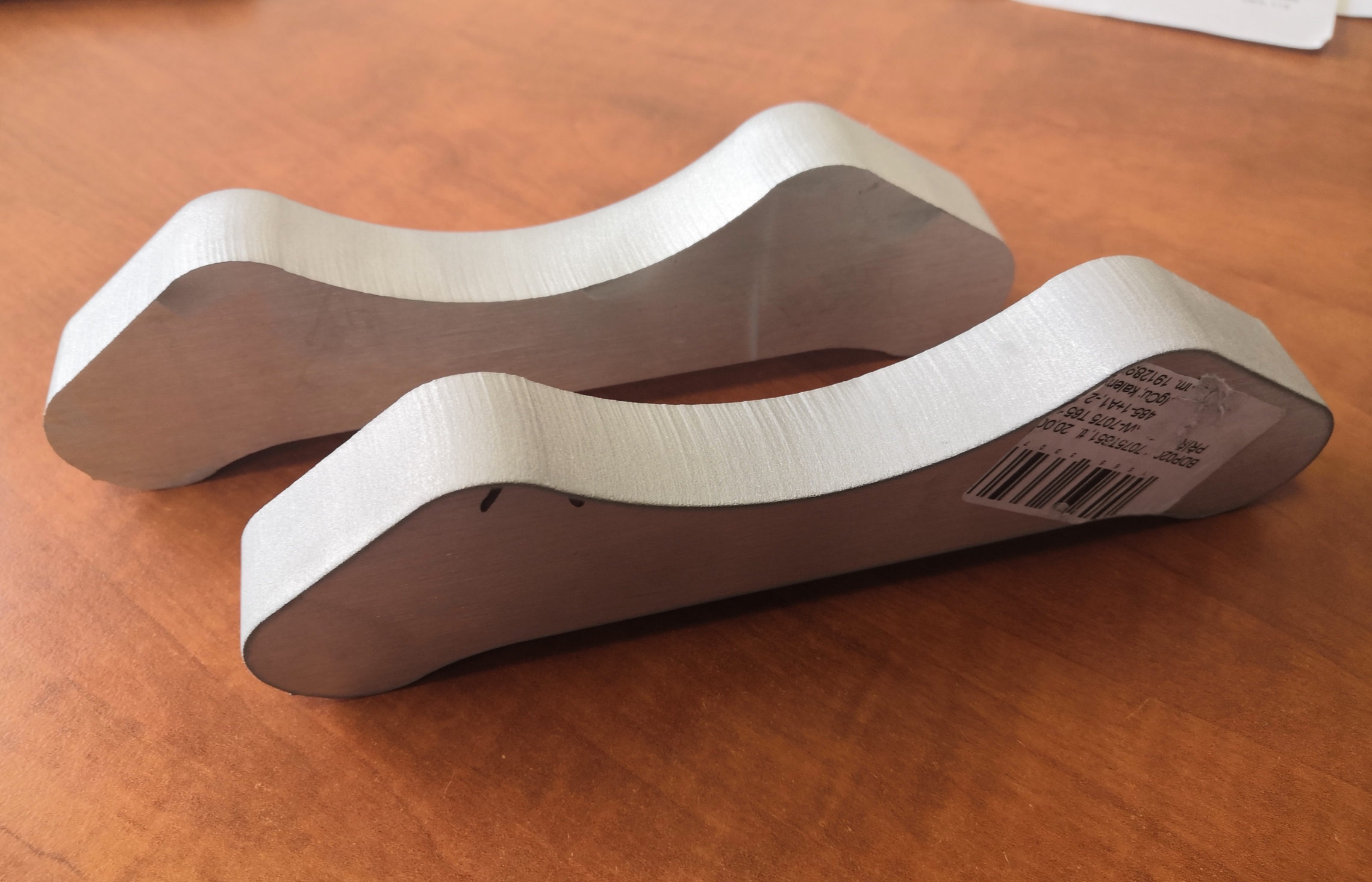

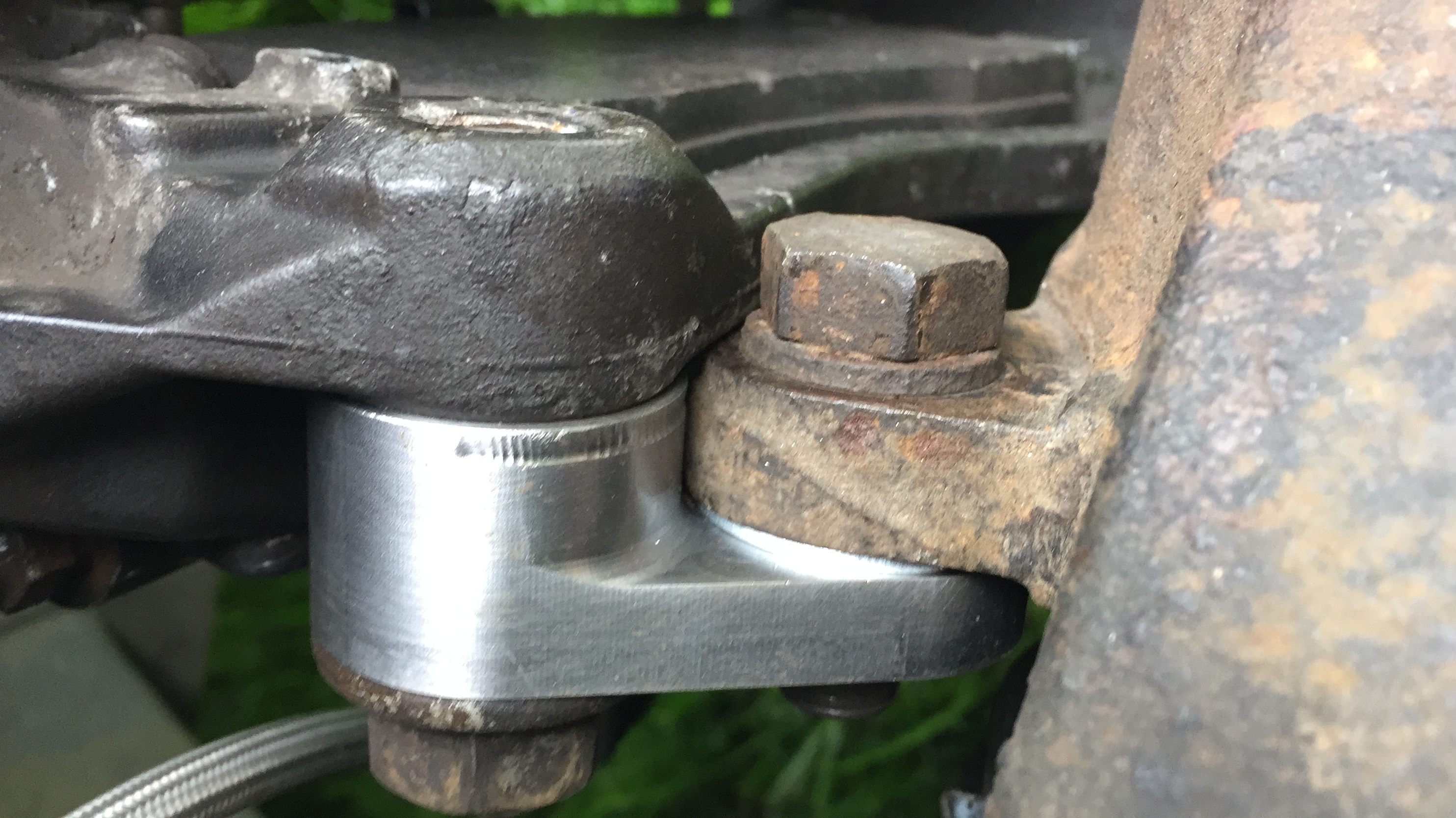

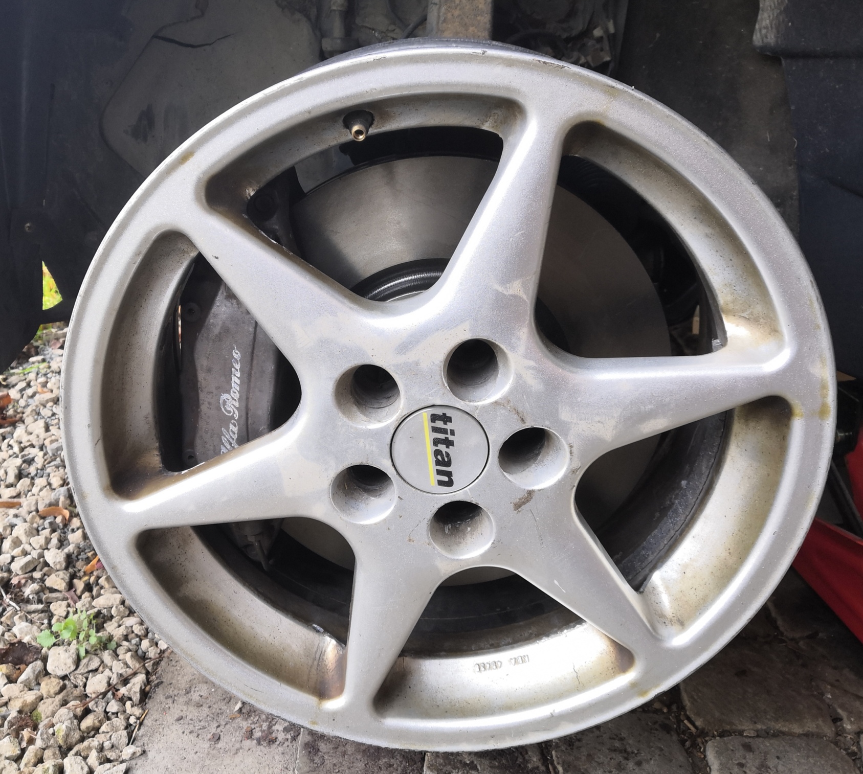

Na auto mam cas cca 1 h tydne, takze jakykoliv upravy a opravy jsou pomerne narocne. Pak neco zapomenu doma a zase se vse o tyden posune. Kzdopadne mam temer finalizovanou redukci na trmen pro kotouc 310 mm. Vychazel jsem z vykresu od clenu, nakonec jsem si ji navrhl sam. Zarazi me, ze aby mi cela desticka jezdila po kotouci, musim minimalne o 2 mm zmensit roztec mezi derama. Z 21 na 19. A to jsou redukce pro 305 kotouc... To vam (kdo to mate), musi jezdit desticka uplne mimo kotouc
ted mam roztec 20 mm a stejne desticka precuhuje. Zmensim na 19 a se*u na to. Uz tak budu muset brousit trmen a tehlici...
Potesitelne je, ze to vleze do 16tky disku... Mam ze srotaku za 1000kc sadu s et 25... Na 17tky holt podlozka aspon 5 mm...

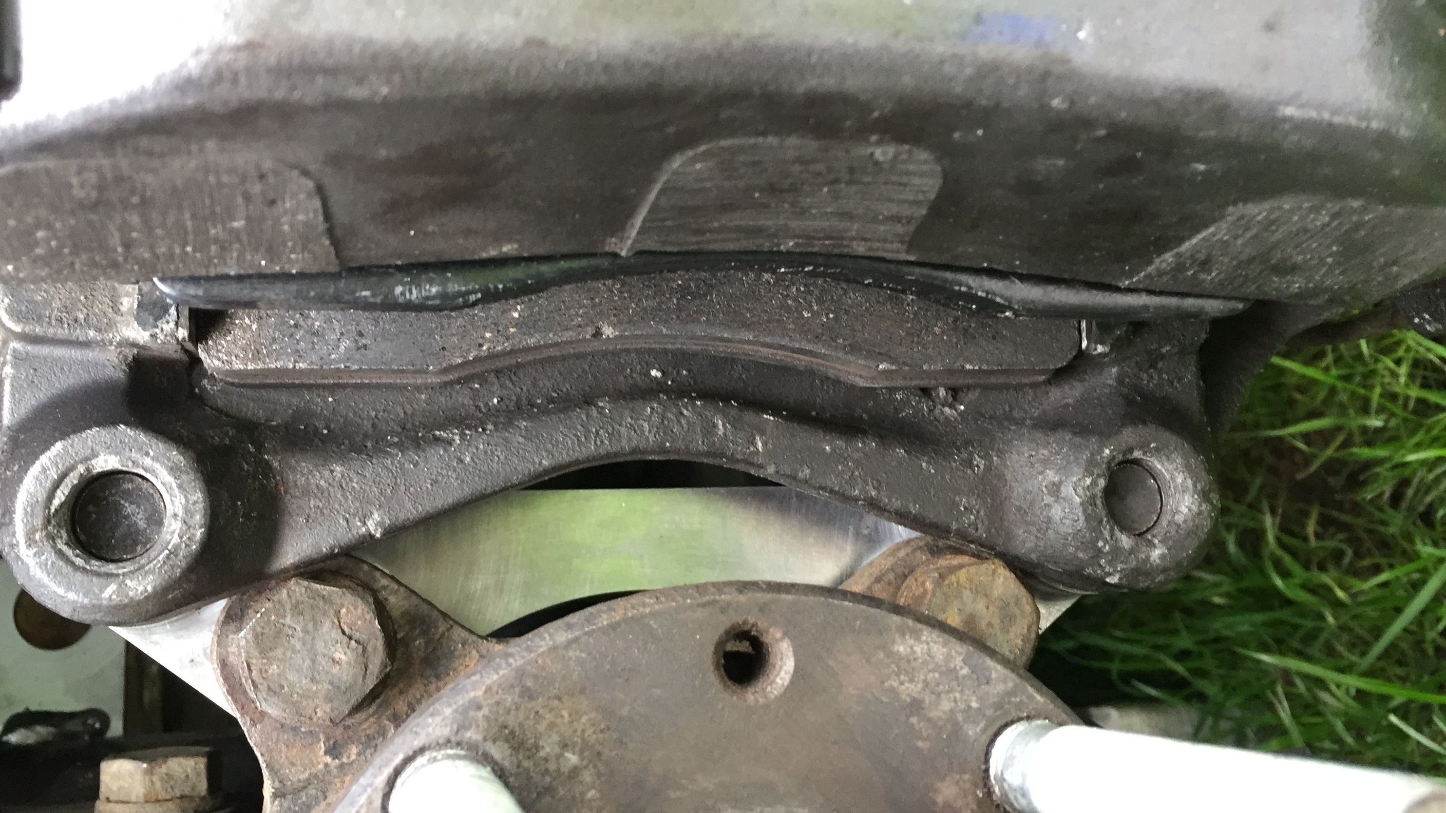

mám 166 Bremba na 155V6 při snaze zachovat 16" bez podložek. Dost laborování a hraní si na mm, ale destička mi přesně řeže činnou plochu 305mm kotouče, od kol jsem cca 1,5mm od paprsku, cca 1mm od závaží. Teď bude swap na kotouče s delty III který budu muset stočit na průměru z 330 na cca 324mm Mám tu redukci staženou na 18,5 mm, chtělo to lehounce srazit nerovnosti na třmenu i na těhlici
Diky za info. Vidim, ze ty mas pomerne velke to odsazeni na trmenu, takze jsi s trmenem az nad tehlici. Nebo jak to popsat
ja to odsazeni mam 6 mm... Ty ho mas na tloustku oka na tehlici...
Jo uz to vidim. Ty mas 155.

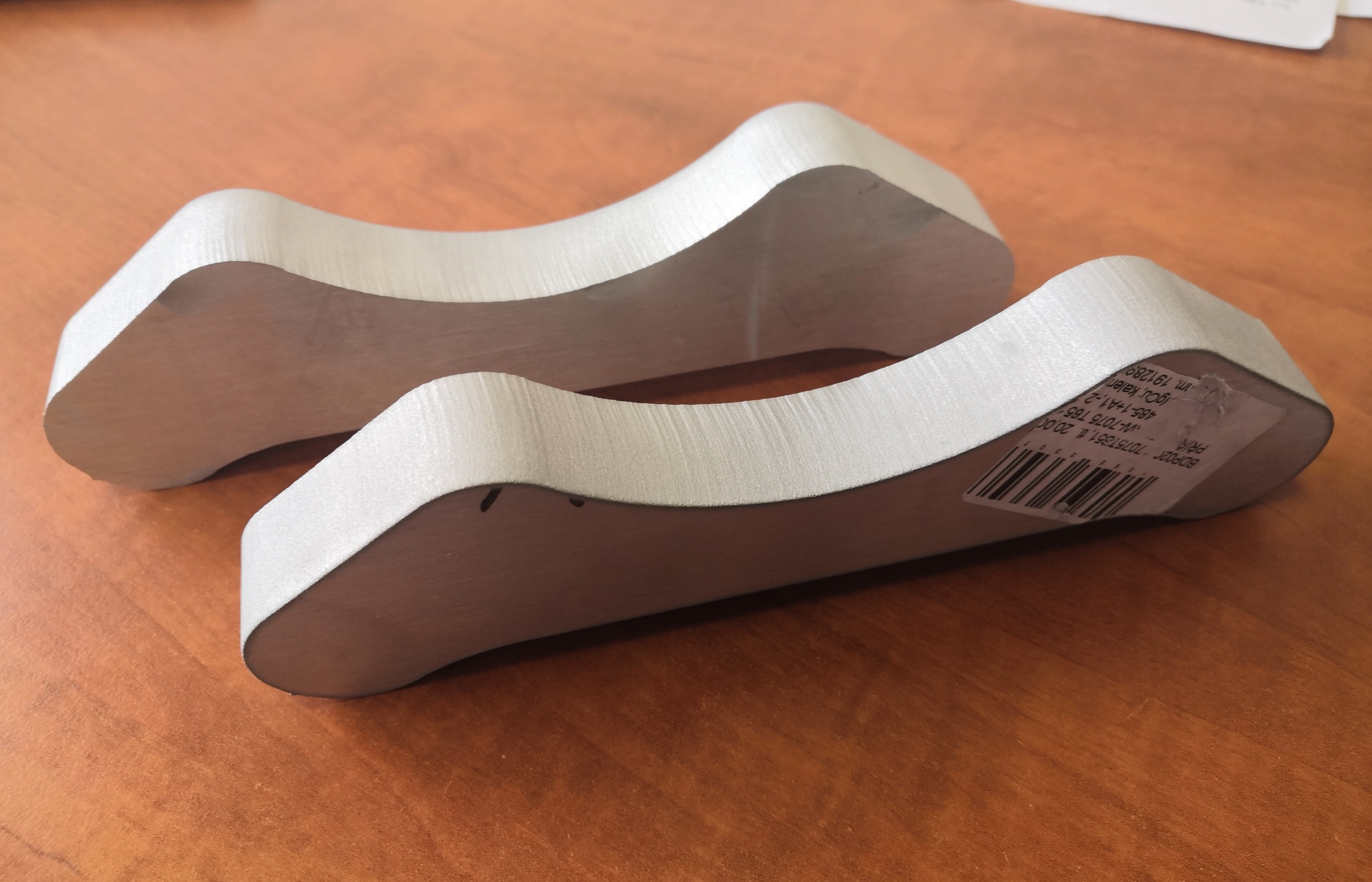

Dnes dorazily polotovary na redukce z duralu 7075, zitra snad budou uz ofrezovane. Kotouce mam upravene, o vikendu uvidim, jestli jsem meril spravne...
Re: Lacin - Alfa 156 V6 Q2
No... Brzdy šly k ledu, zatím se mi s tím nechce s*at. Mám vše jakžtakž vše nachystané, ale okruh teď neplánuju, tak jsem pořídil ty nejlevnější sériové brzdy, co jsem sehnal. Značka Kamoka a tuším denckermann
. Stalo to asi 3,50 kč a světe div se, ono to funguje. Dokonce i při zátěži. Na okruhu by se asi vypařily v prvním kole, ale na silnicích je to OK.

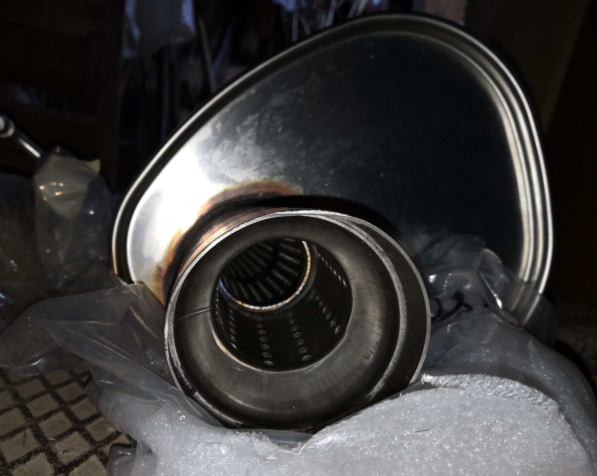

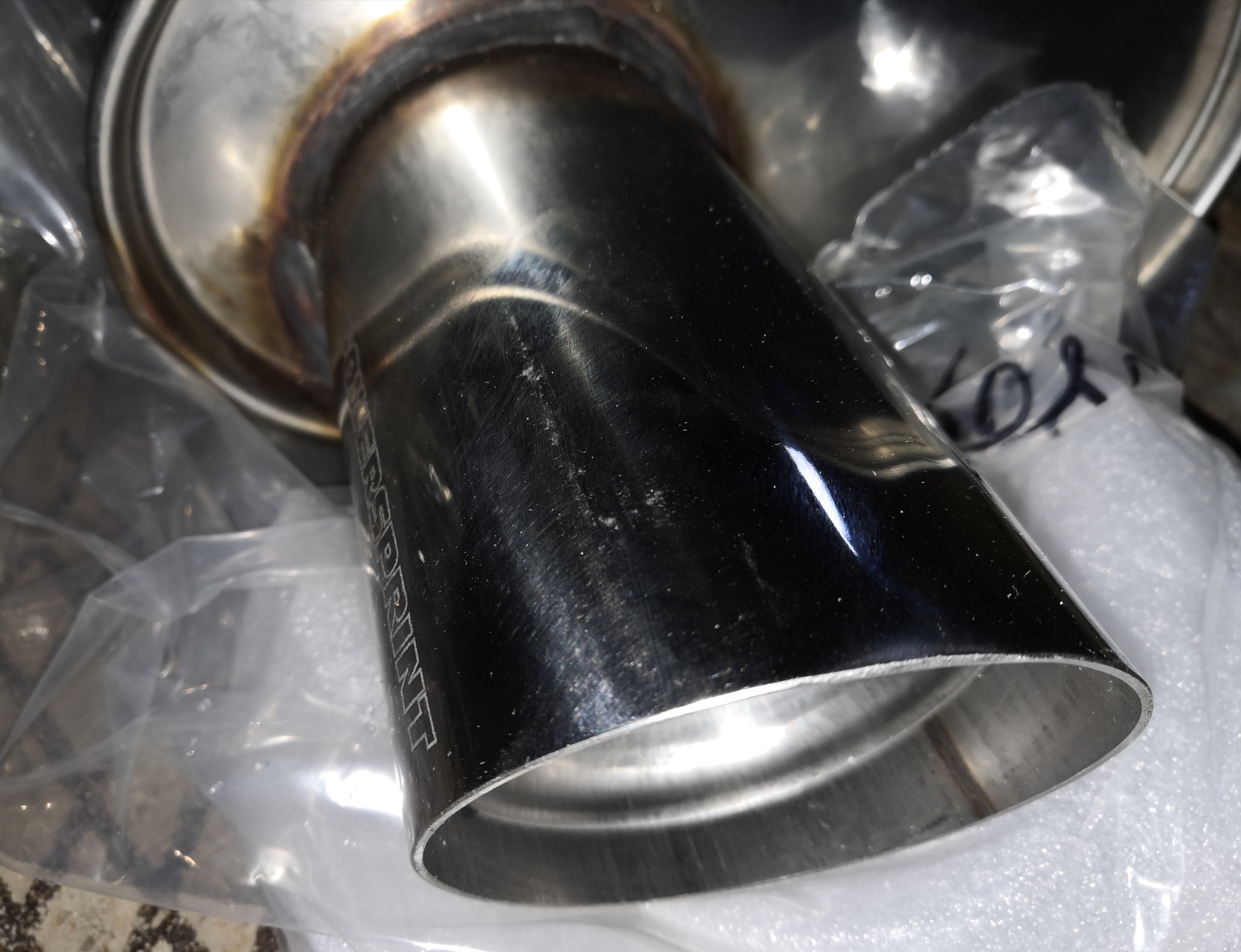

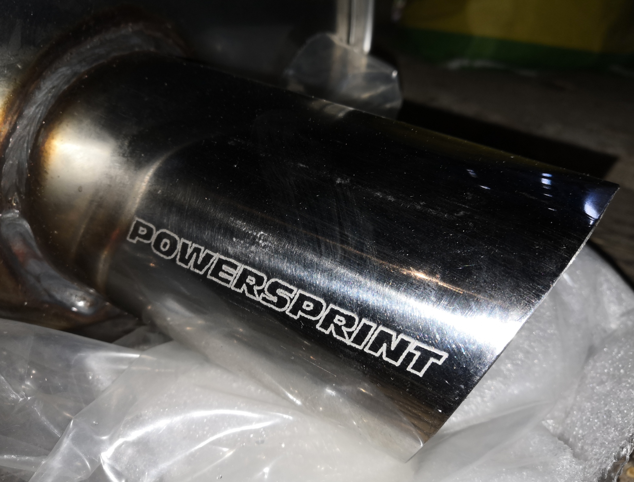

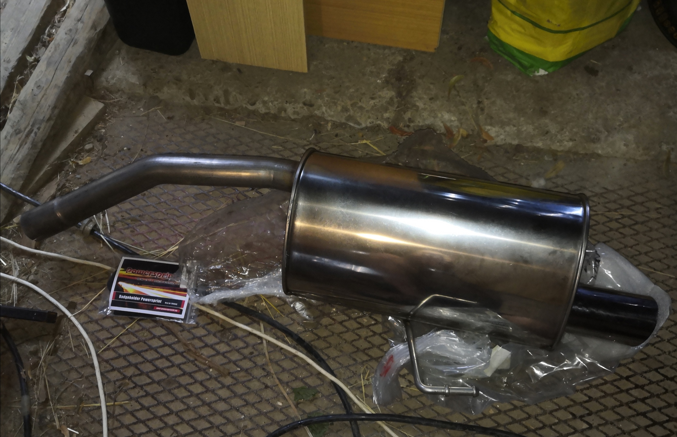

Řešil jsem, jaký koncák vzít a vyhrál Powersprint. Hlavně cenou. Necelých 200 éček i s poštou z DE. Montovat budu příští týden, tak jsem zvědav. Trochu je odřená koncovka, ale co už...

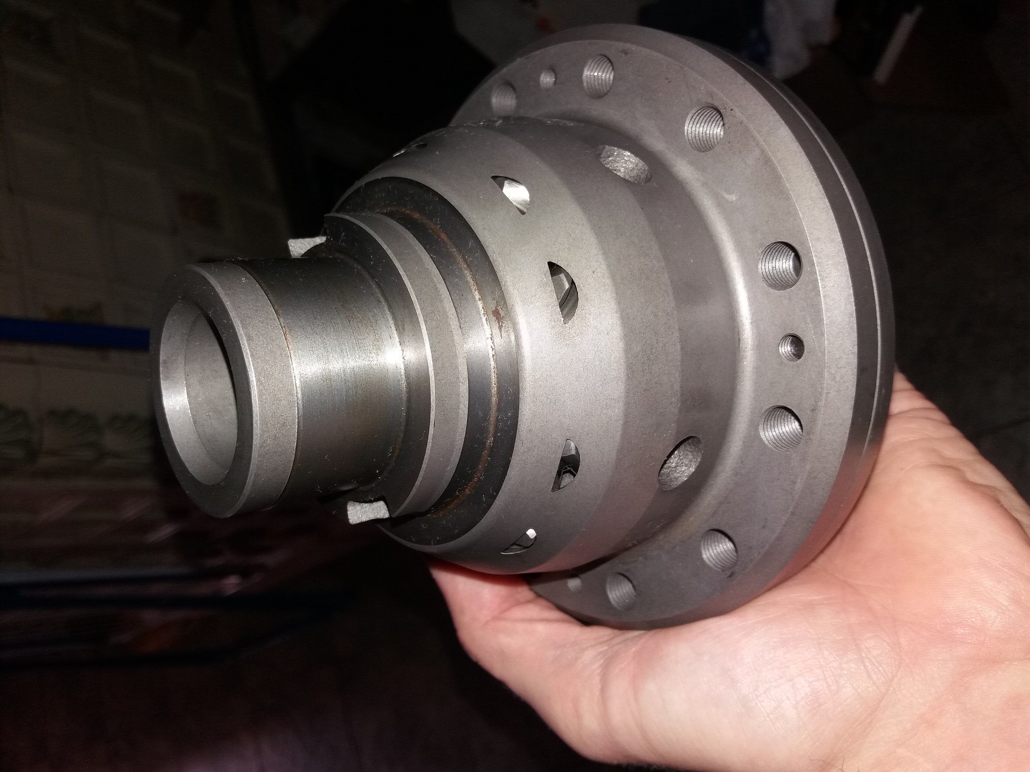

Jinak v mezičase jsem zpod regálu vytáhl druhou převodovku a dal do ní samosvor
měl jsem trochu strach, že bude delší než stávající, ale velmi mě potěšilo, že je ještě kratší...
nevím, z čeho to je, ale má 6 kvaltů a funguje, tak co.
