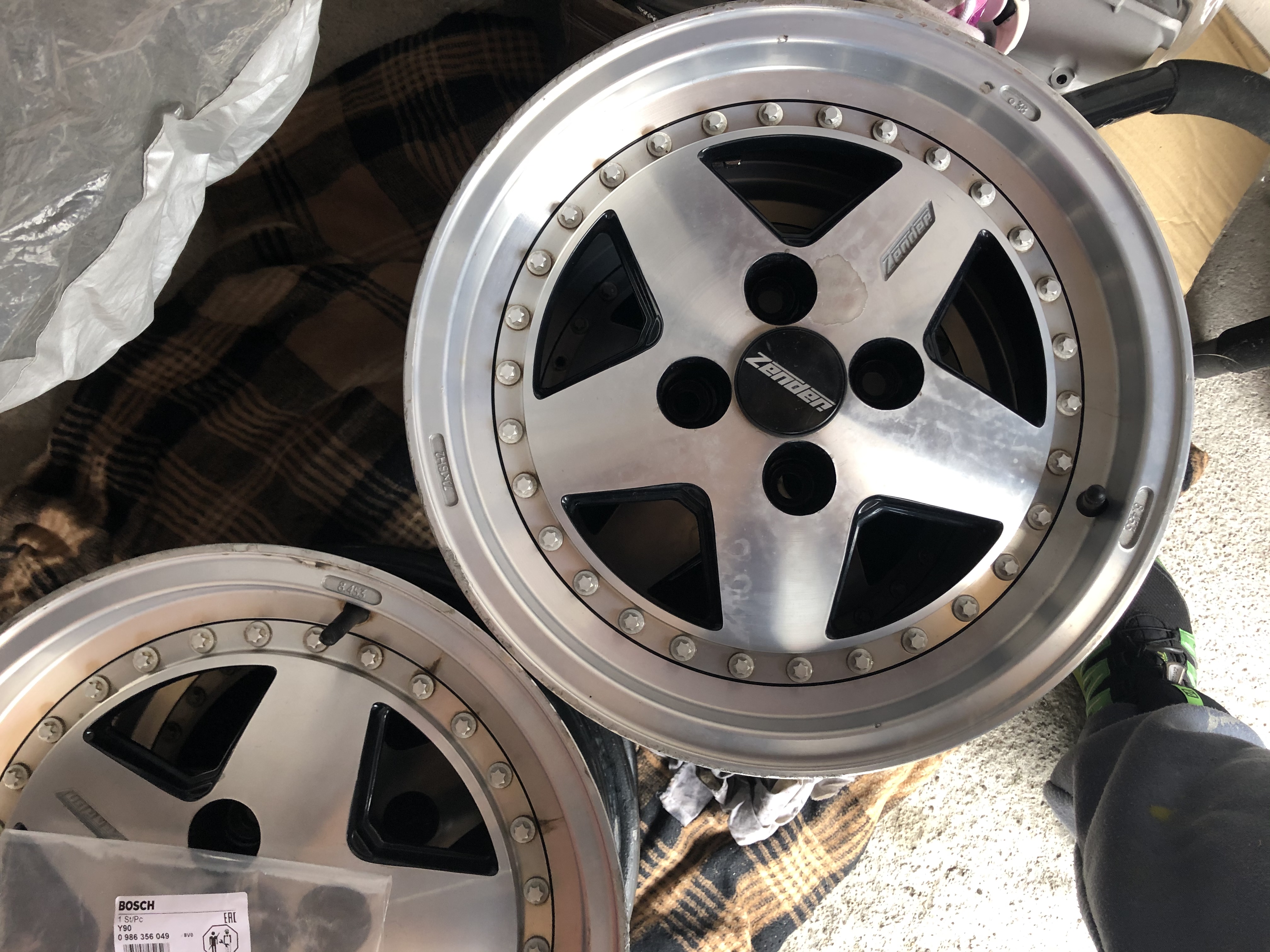

A toto som dosiahol na prvý krát čo som niečo také robil. Jeden disk cca týždeň po práci.

Vlado píše: 15.12.2019, ned 15:29 A toto som dosiahol na prvý krát čo som niečo také robil. Jeden disk cca týždeň po práci.
A ako si dostal tie fakošne skrutky von? Ja som jednu skusil a uz som stihol jednu aj odtrhnuť🙁. Zavit tam nie je resp. ho tam nikde nevidim a tak myslim ze su bud vlepene alebo vlisovane. Čo s tym?
Fiat Grande Punto 2008 1.2
SUZUKI GSX 750 Inazuma
Vlado
Příspěvky: 781
Bydliště: Trnava
Re: renovace alu disků pro starší AR (Campagnolo a spol.)
Příspěvek od Vlado » 22.12.2019, ned 10:39
Úspešnosť vytiahnuť celý je 20%. Takže od krútiť a co ostane vnutri tak od vŕtať. Je to podlepene.

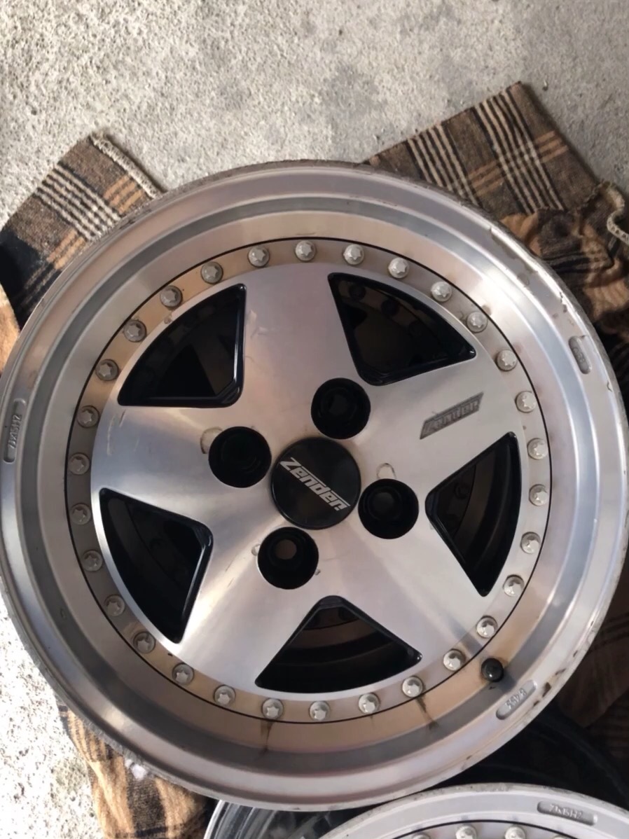

Mne sa inac podarilo vyrazit nejake skrutky bez poskodenia. Nie je tam zavit len je to naklepnute do toho disku. V celku to ide ľahko. Ak sa mi podari vsetko tak budem potrebovat tak 2-3 ks. Na mojich zenderoch je diera 6mm. Neviem ci Milana maju 7. Bolo by dobre keby sa to zmeralo lebo v tom linku co som daval su to skrutky na Milana a ja mam iny model. Pridavam foto mojich diskov po umyti.

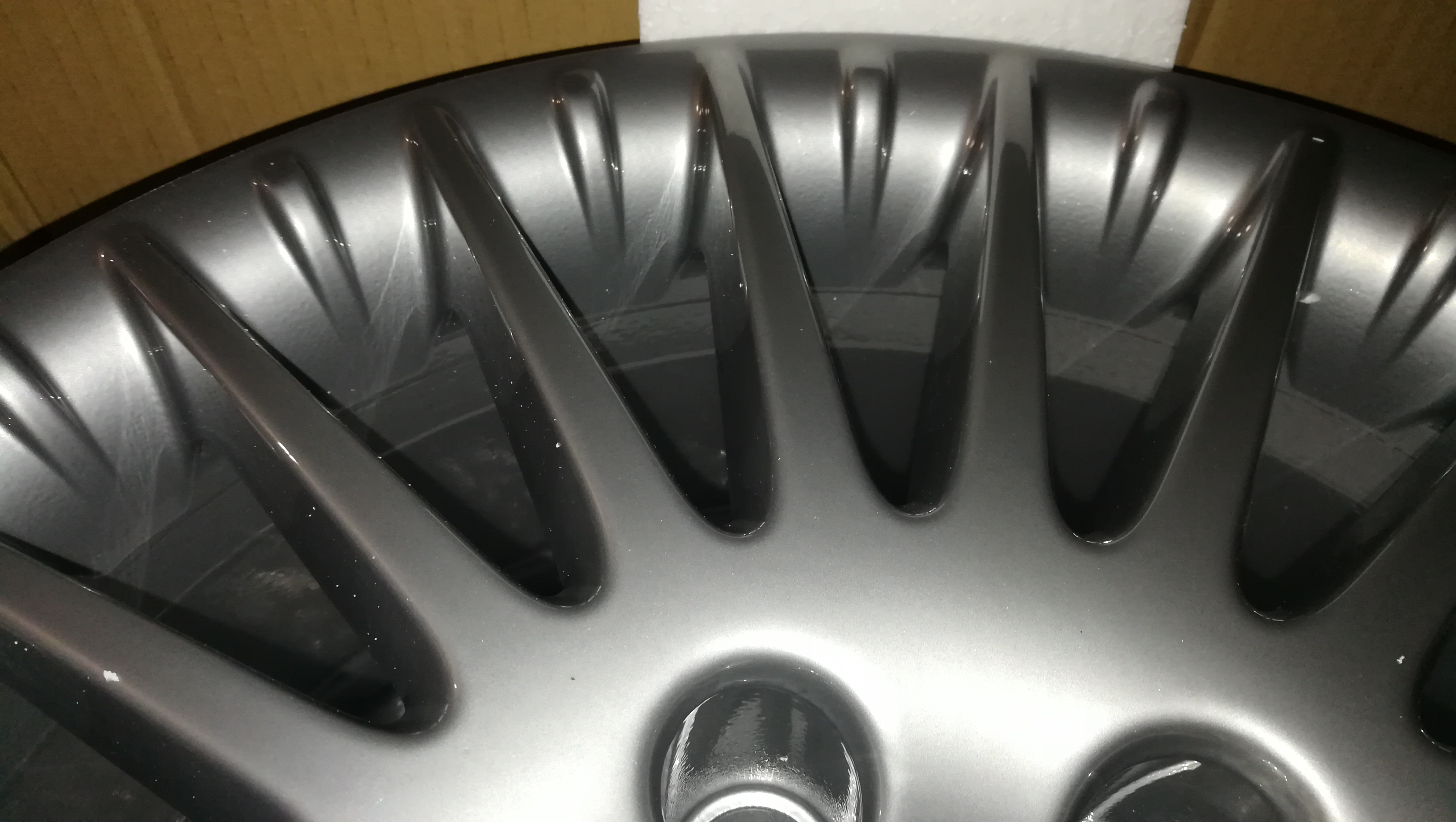

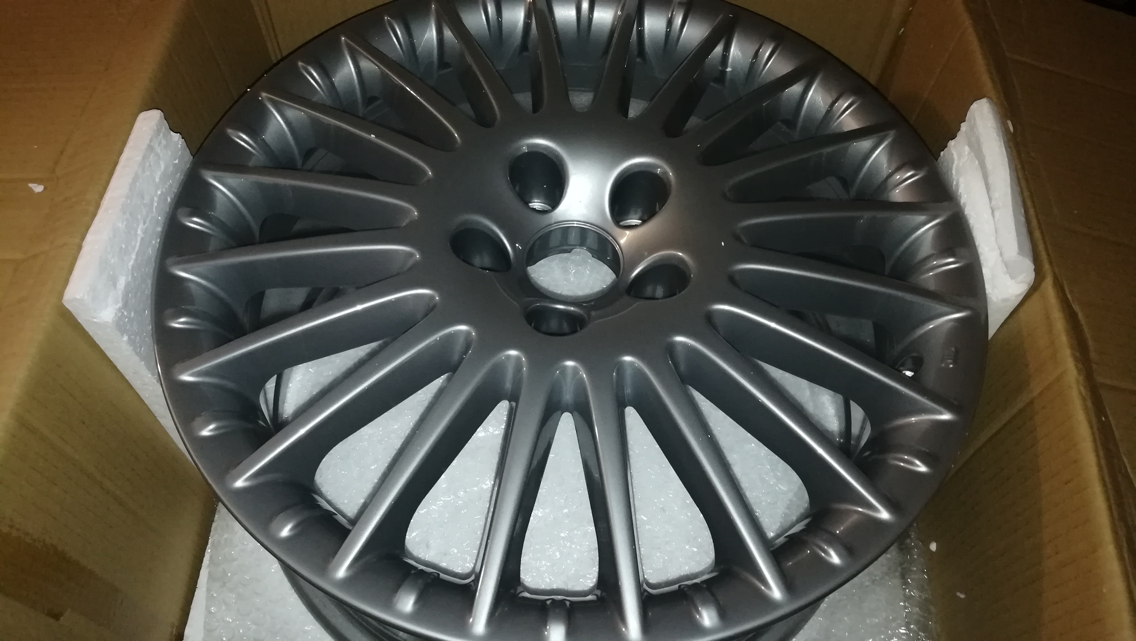

Nechal jsem dělat zde https://www.renovace-alu.cz/
Cca 3 týdny. cena 4700 (4ks) včetně zutí a obutí dvou pneu, kurýra tam a zpět a nějaké to tmelení škrábanců.

Vypadají parádně :smt023 .
