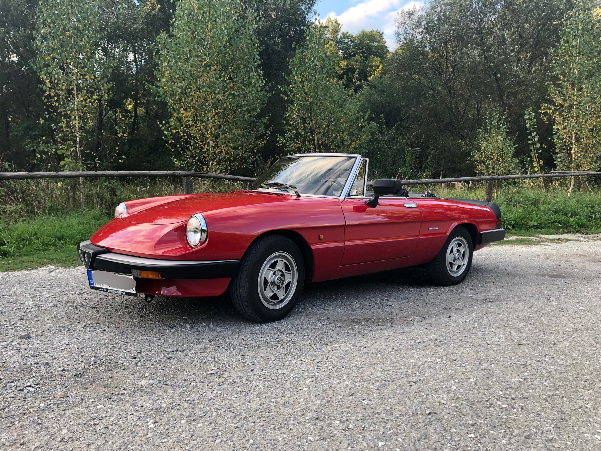

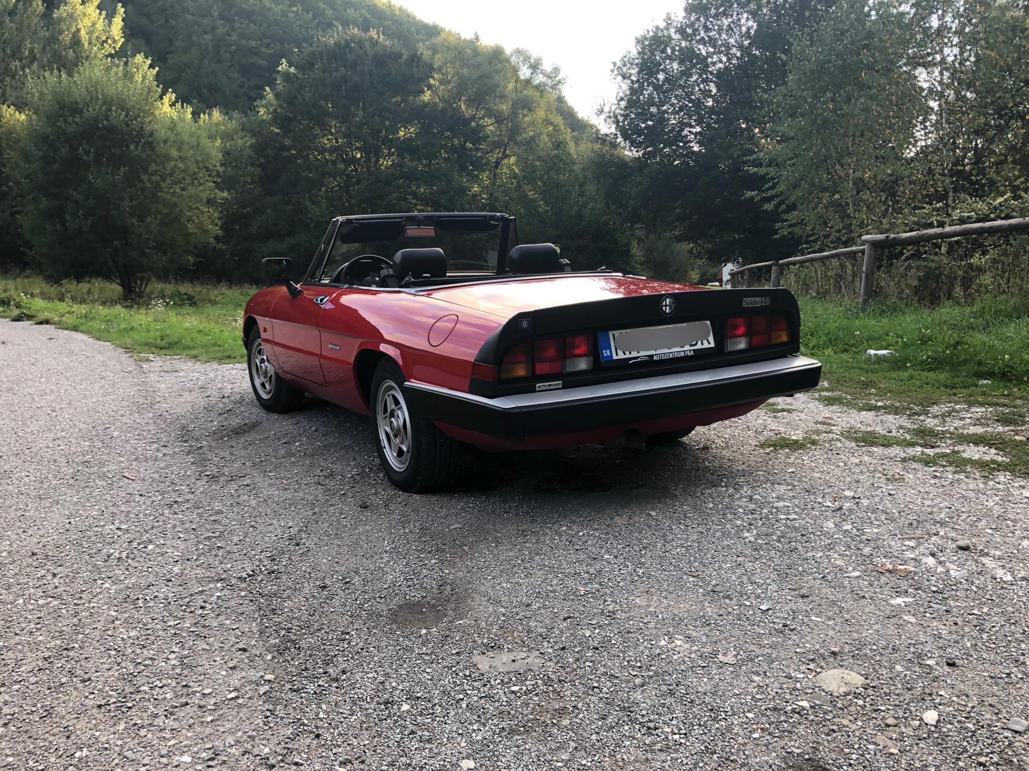

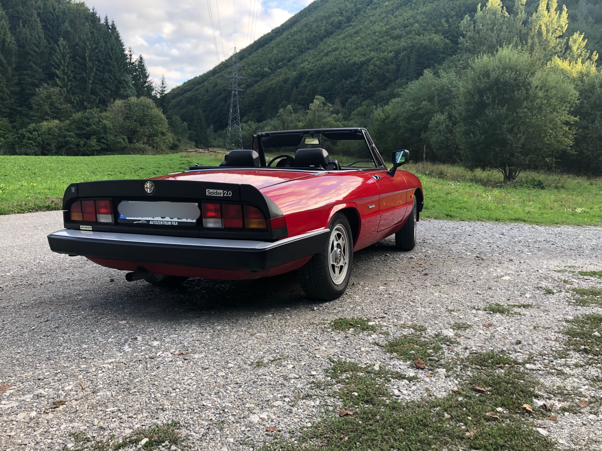

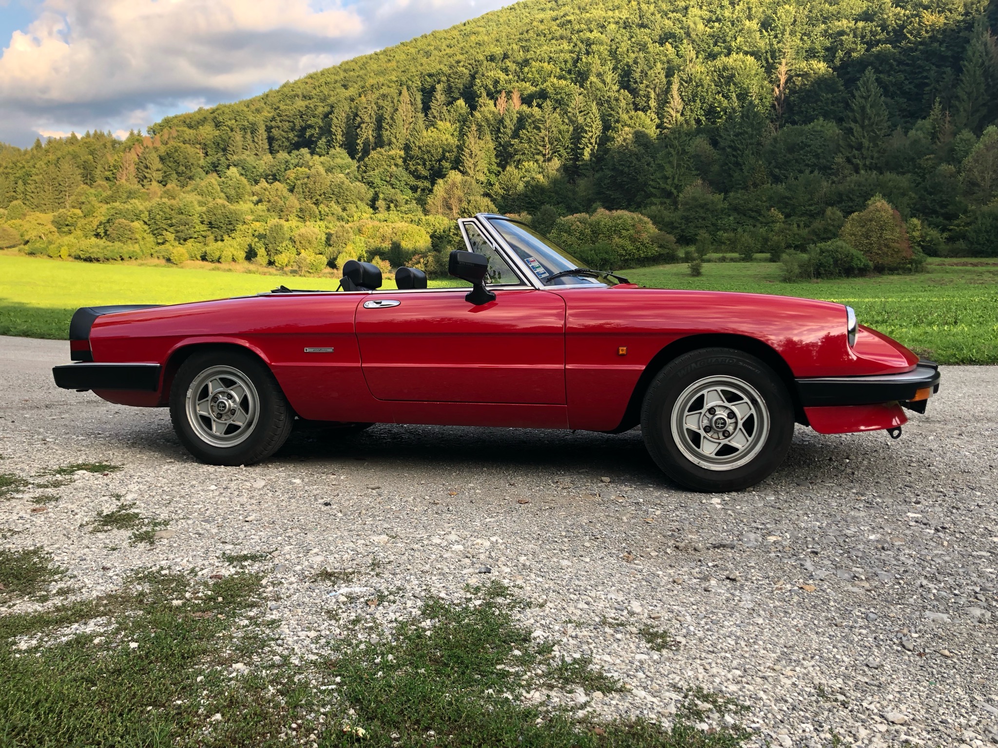

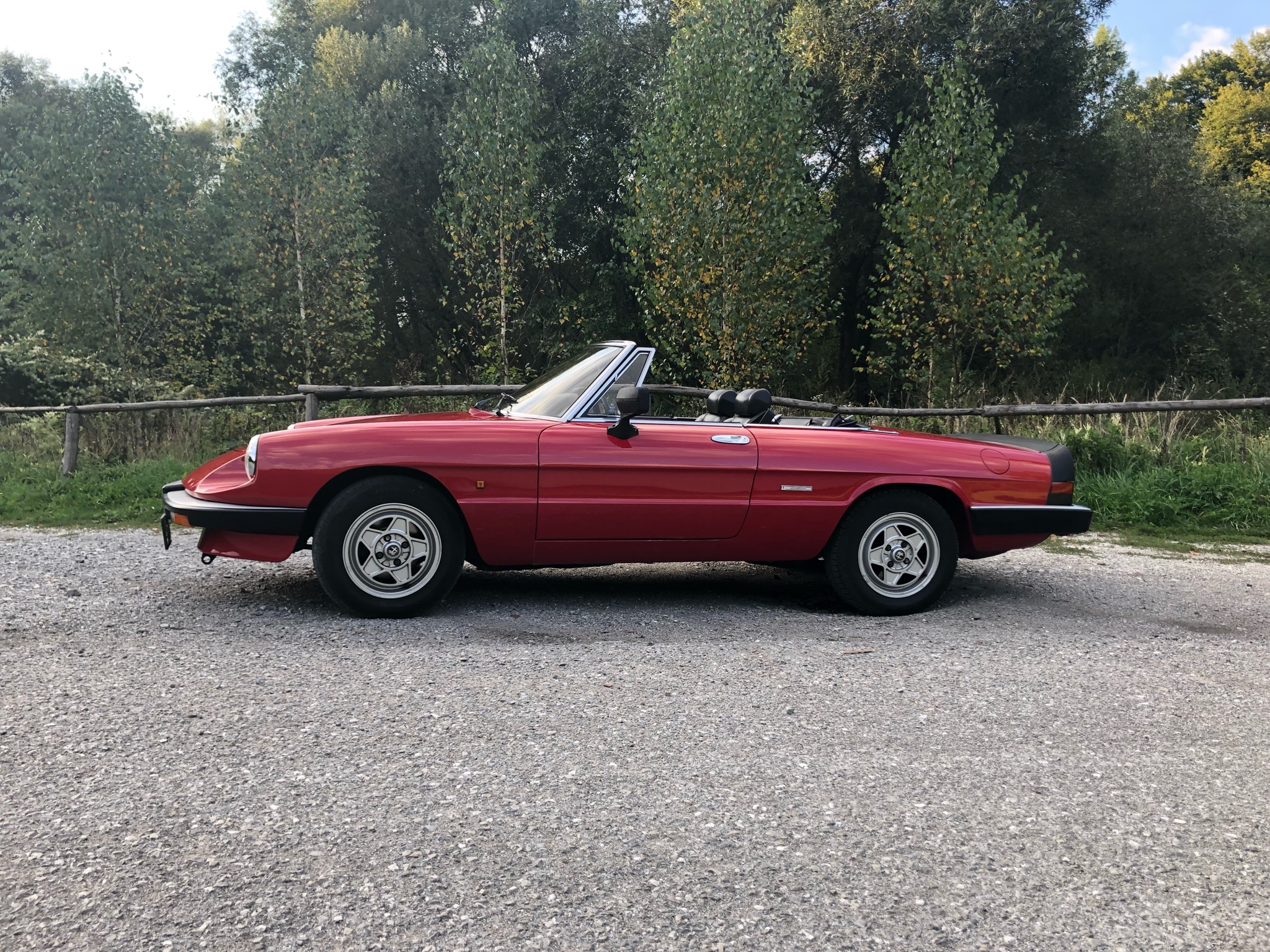

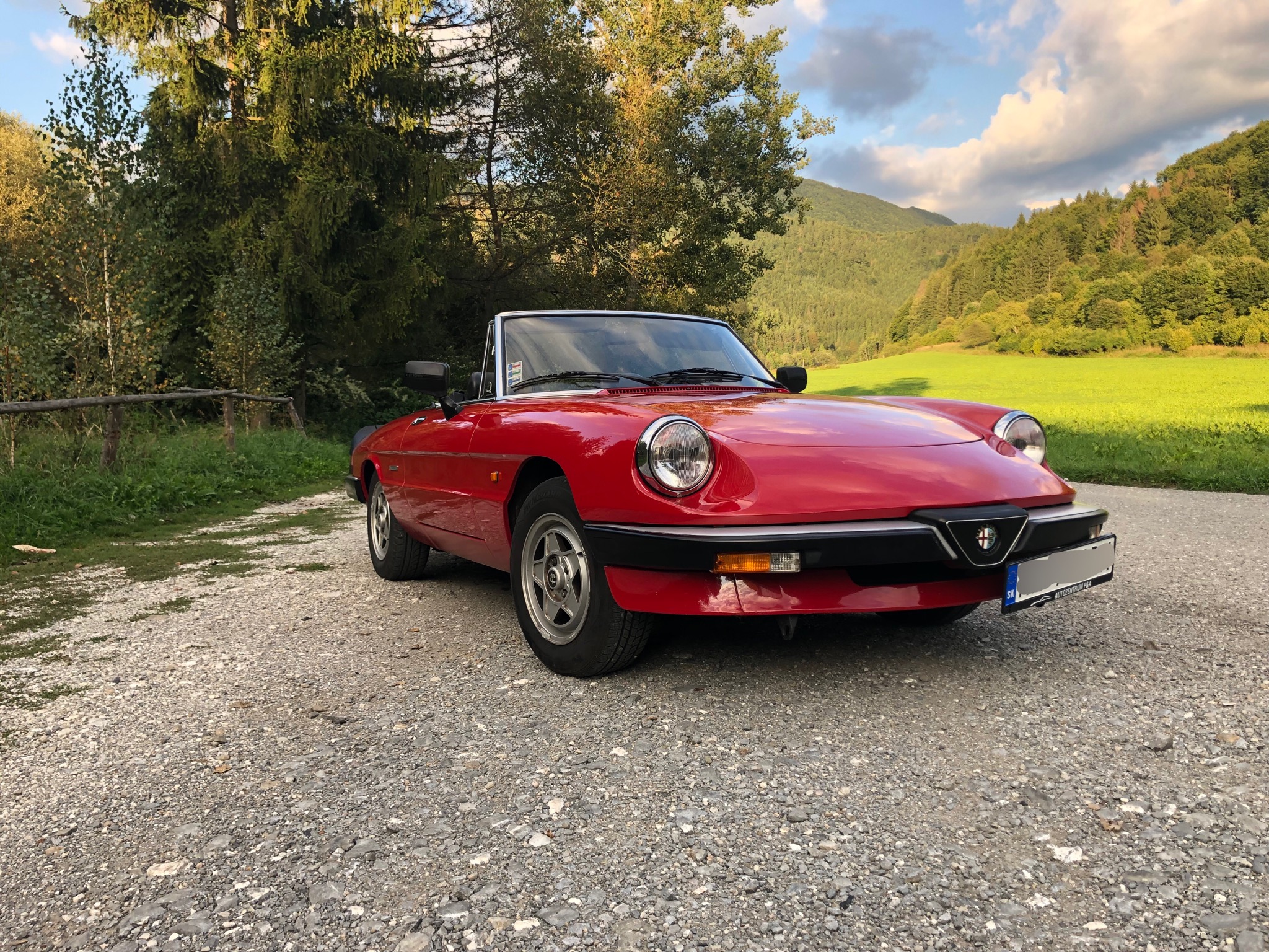

Tak som sa “dokopal” založiť si kartu. Ako som pisal v sekcii Spider, podarilo sa mi vydražiť na Ebay Spidera. Bolo to dost spontalne. Len tak som si zbezne pozeral ci sa nieco zaujimave neobjavi bez nejakeho velkeho a planovaneho odhodlania cokolvek kupovat. Pozeral som Fiat Spider 124, Alfa Spider 115 aj 916, Lancia Beta, nejake Maserati z ery Biturbo.Proste zaujimave talianske auta. Zrazu mi prislo upozornenie, ze koncí aukcia na Spider. Pozeram cena relativne nizka a tak som tam asi 1.minutu pred koncom zadal ponuku. Neveril som ze to ostane v tej cenovej hladine.Vysledok bol ze som sa stal vitazom aukcie
. Rano sa len manzelka dozvedela ze “sme” si kupili nove auto

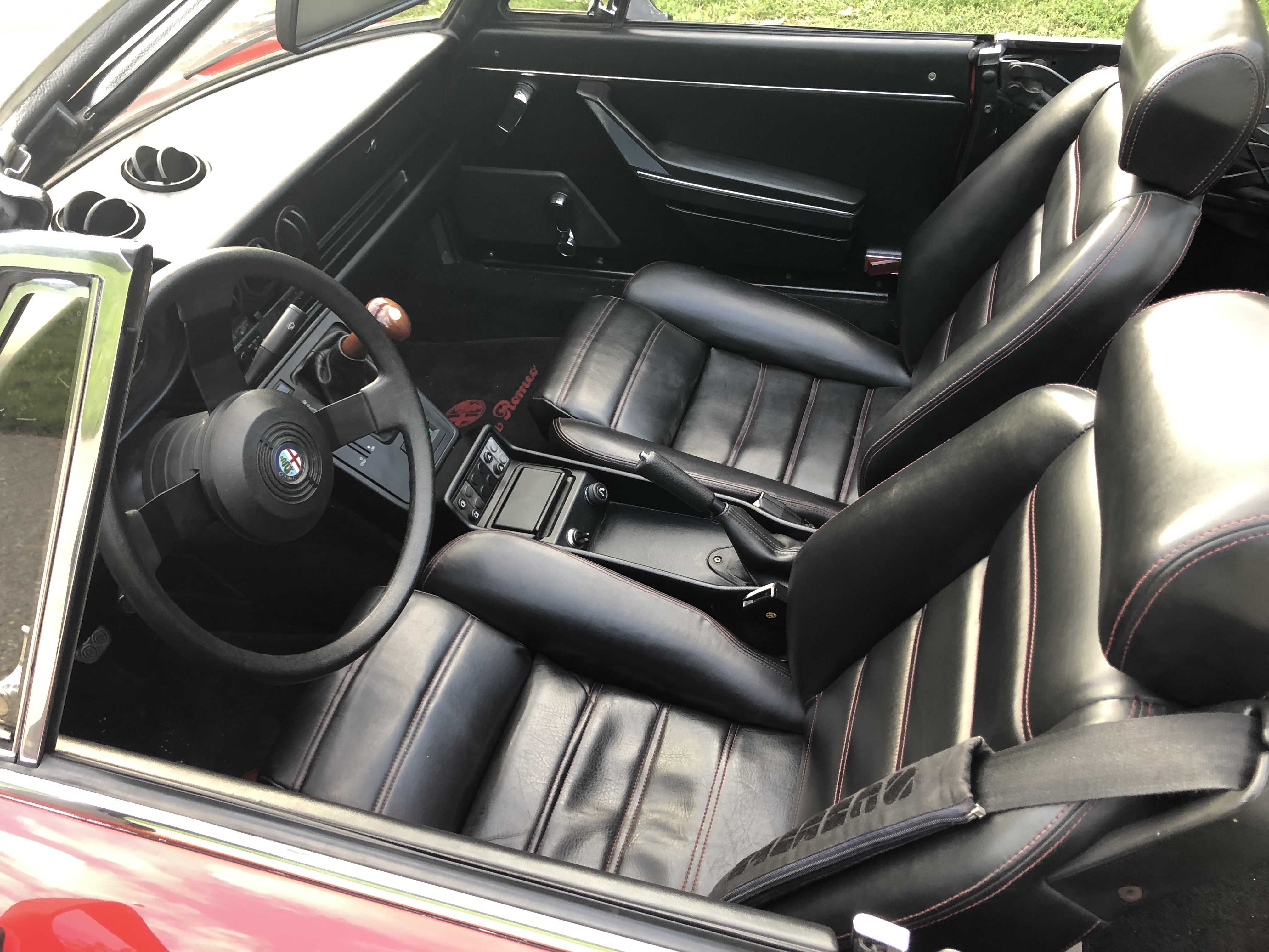

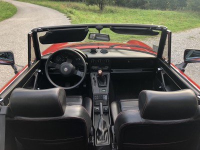

. Este ze ma pre moje konicky pochopenie /moto + talianske auta/.Tolko k story o nakupe a teraz k samotnemu autu. Je to cerveny Spider 3. seria r.v. 1986 podla mna asi verzia Veloce - 126 koní. Auto je v celkom dobrom stave . Bolo sice lakovane ale co som videl spodok tak totalne povodny. Vonkajsie prahy boli opravovane alebo menene ale inac som nenasiel nic ine. Interier zachovaly, sedacky ako nove, nic nepotrhane, strecha je OK. Okno na streche neposkrabane a samotna strecha bez dier. Mozno uz bola menena ale toto neviem posudit, nikdy som nemal kabrio. Okna povodne bez nejakych sramov alebo poskodenia. Vo vnutry vsetko co som skusal fungovalo, iba tachometer ukazoval aktualnu rychlost zhruba o 40km/h menej ako bola realita, nefungoval klakson, nesvietilo svetielko pri poistkach. Vsetko som uz opravil a teraz vo vnutri vsetko funguje. Uvidime do kedy ved je to predsa Alfa
. Samozrejme este budem riesit detaily ako su gumy na pedaloch, nove spomalovace do dveri/ neviem ako sa to presne nazyva/, sterace, tryska ostrekovaca predneho okna a ine drobnosti. Diely su uz na ceste z classicAlfa. Co sa tyka motora tak tam musim vymenit priruby karburatorov. Zaroven chcem vycistit a zrepasovat aj samotne karburatory. Ostatne sa zda vsetko OK. Samozrejme budem davat robit kontrolu ventilov. Meral som uz aj tlaky na motore a su nasledovne: 1. 13atm, 2. 13,5atm, 3. 12atm, 4.12,5atm. Merak nemam kalibrovany ale skor mi ide ci su tie rozdiely Ok? Auto normalne startuje, brzdi proste jazdi. Urcite sa ukazem na nejakom zraze a chcem aby mi to skusenejsi majitelia spiderov zhodnotili ci je vsetko OK. Zatial mam z auta radost, zvykam si ako mi vsetci mavaju a zdravia. Alfa celkom budi pozornost.

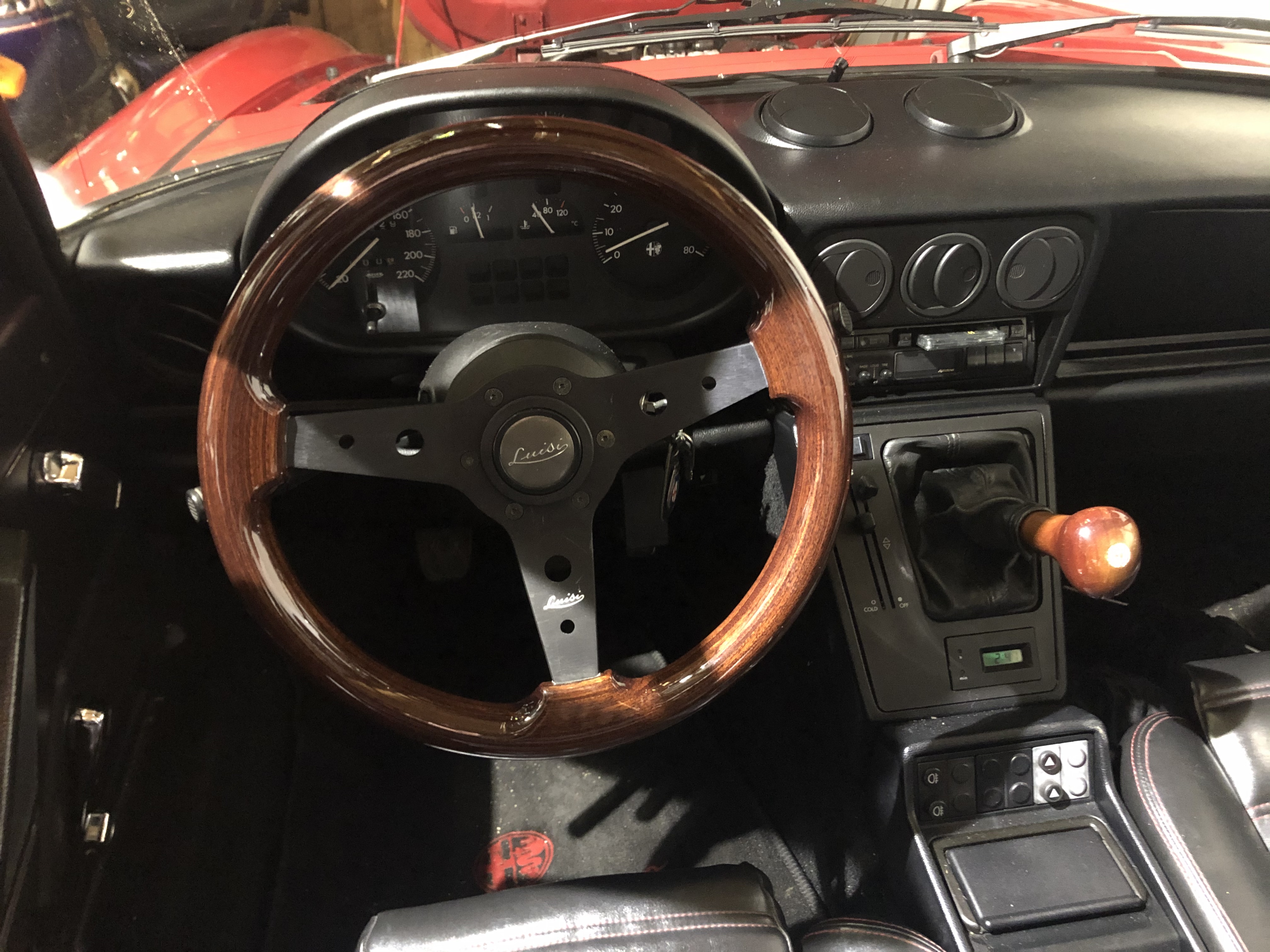

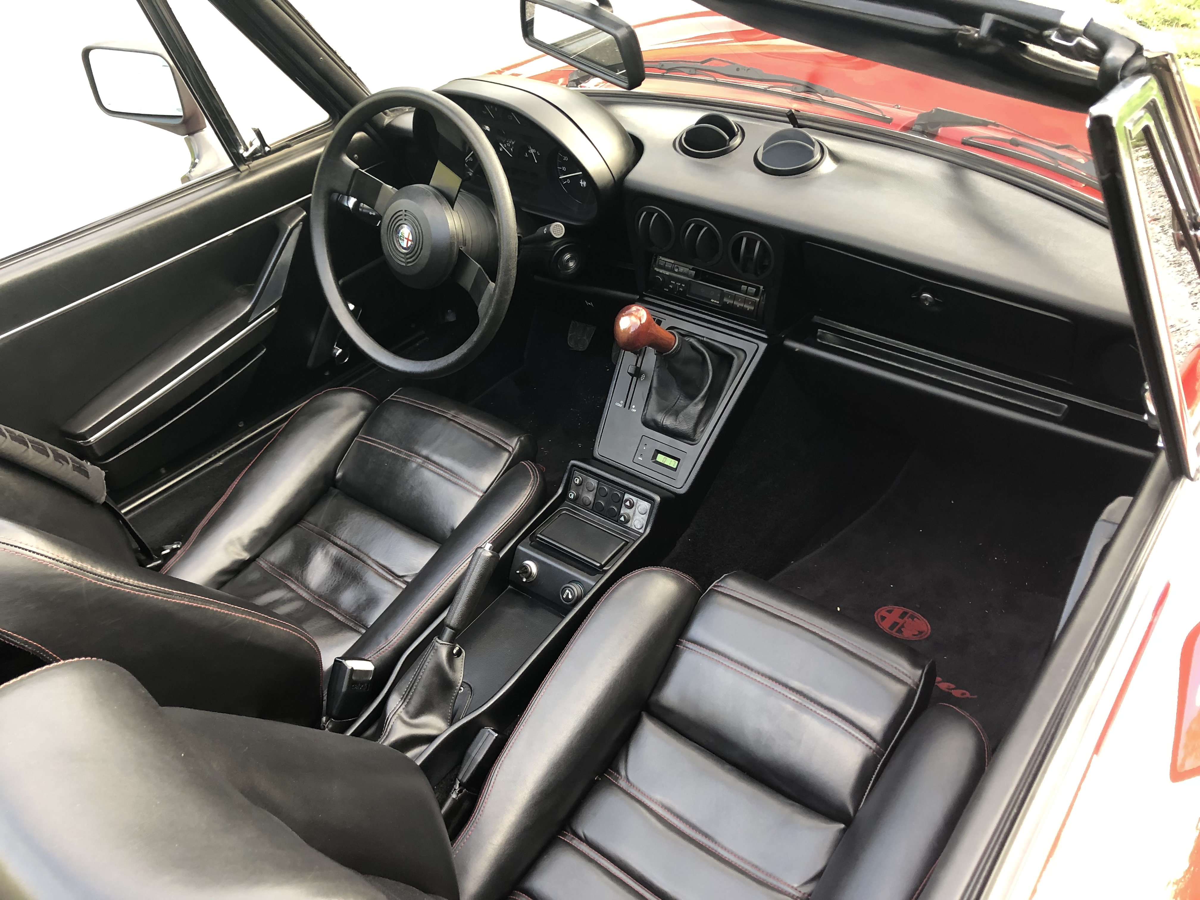

Konečne vymenený volant za dreveveny. Myslím, že to celkom ladí.
Je to talianska značka Luisi Volanti model Montreal. Jazdu som netestoval ale vizuálne som spokojný.

Jo jo k cernemu interieru sedi hezky :-)

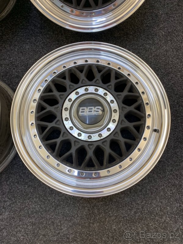

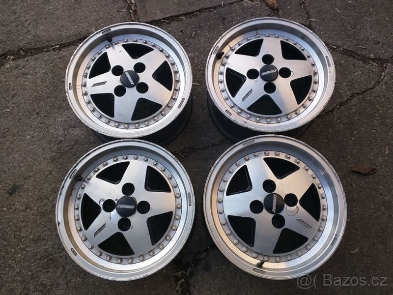

Ahojte rozhodujem sa nad kupou diskou pre moj Spider a potrebujem poradiť. Ktoré by ste zvolili? V tech. preukaze mam max. povolene ET 23.
Zender 15" 4x108 7J ET38alebo
BBS RM 011 15” 4x108 6,5J ET 20 .

1) tlaky kolem 12ti ATM jsou dobrý, +- stejný na všech válcích, nešťoural bych do toho.
2) BBSa nech Golfistům a nech to na originálech nebo vezmi ty Zendery ;-)

jj, taky bych šel do těch Zenderů....

Aj mne pridu tie Zendery “dobovejšie” a viac sa mi hodia k Spideru 3. Generacie. Nebude nejaky zasadny problem s tym vacsim ET?

To větší ET způsobí, že kola budou víc "zalezlá" v podběhu, ale zase ty Zendery jsou celkově širší než originální disky, takže si nemyslím, že rozdíl bude nějak markatní. Tahle laborace s diskama je vždycky taková trochu nejistá. Ideální je přijet ke kupci s autem a s heverem a zkusit disk nasadit. Né vždycky to jde, to je jasný.
V nejhorším je zase prodáš nebo bys musel koupit třeba 0,5 - 1 cm podložky + delší šrouby.
EDIT: Teoreticky by disk nemusel jít nasadit kvůli brzdičům, ale to ti asi nikdo 100% neřekne.

Zender na 10000%

Tak som dal na Vase radi a kupil som Zendery. Budem ich samozrejme renovovat a tak sa potrebujem poradit. Dat to nalakovat na novo /praskova farba/ alebo vylestit. Velmi sa mi pacia Hampiho disky na jeho 164. Neviete poradit niekoho kto to vie robit? Dakujem.

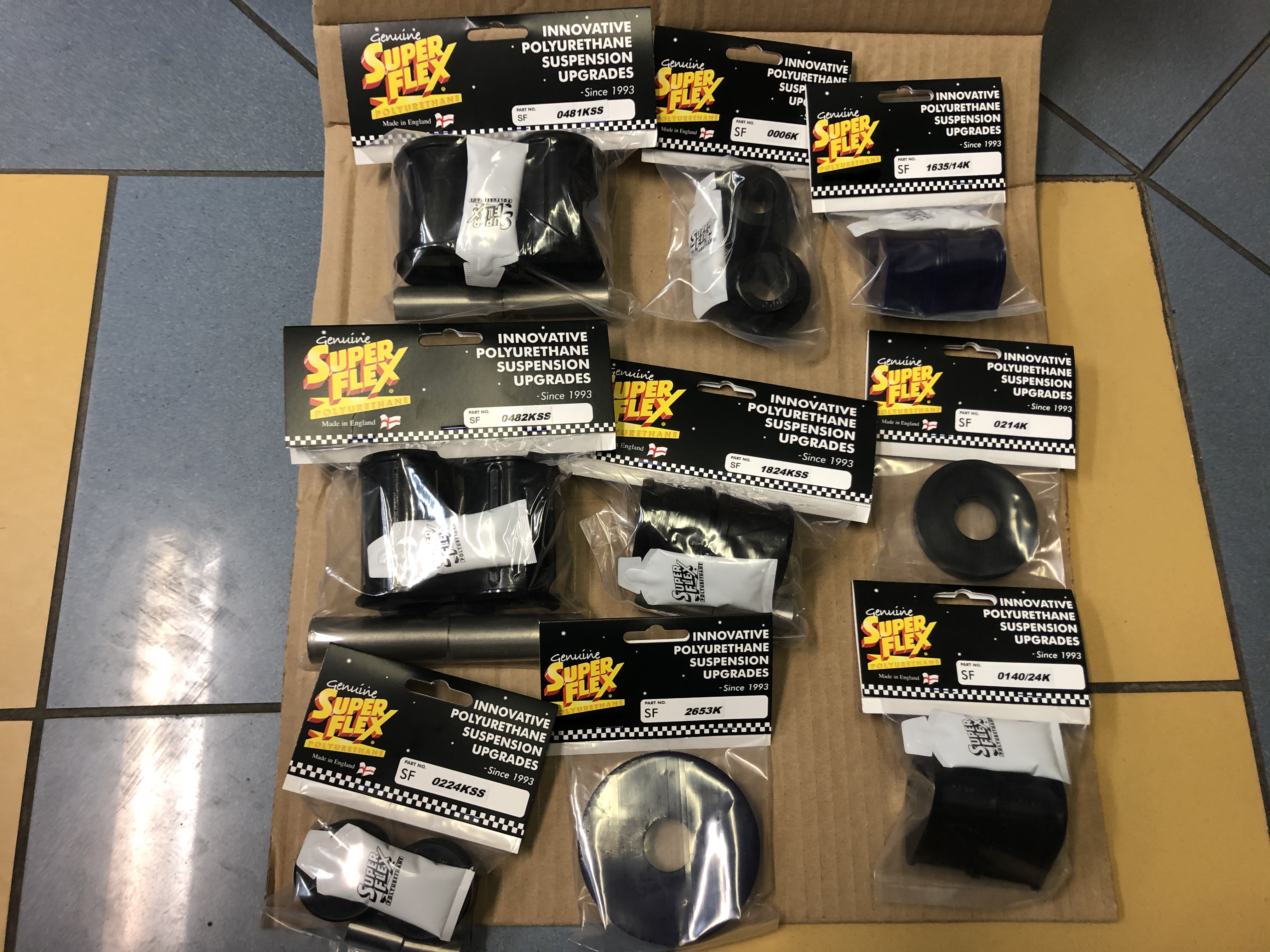

Urobil som nejake malé nákupy. Kompletná sada čapov riadenia Lemforder, komplet sada tlmicov Koni Sport RED. Dnes prisla aj kompletna sada polyuretanovych silentblokov SuperFLEX. Na jar sa može začať montovať.

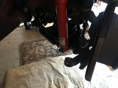

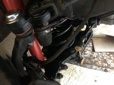

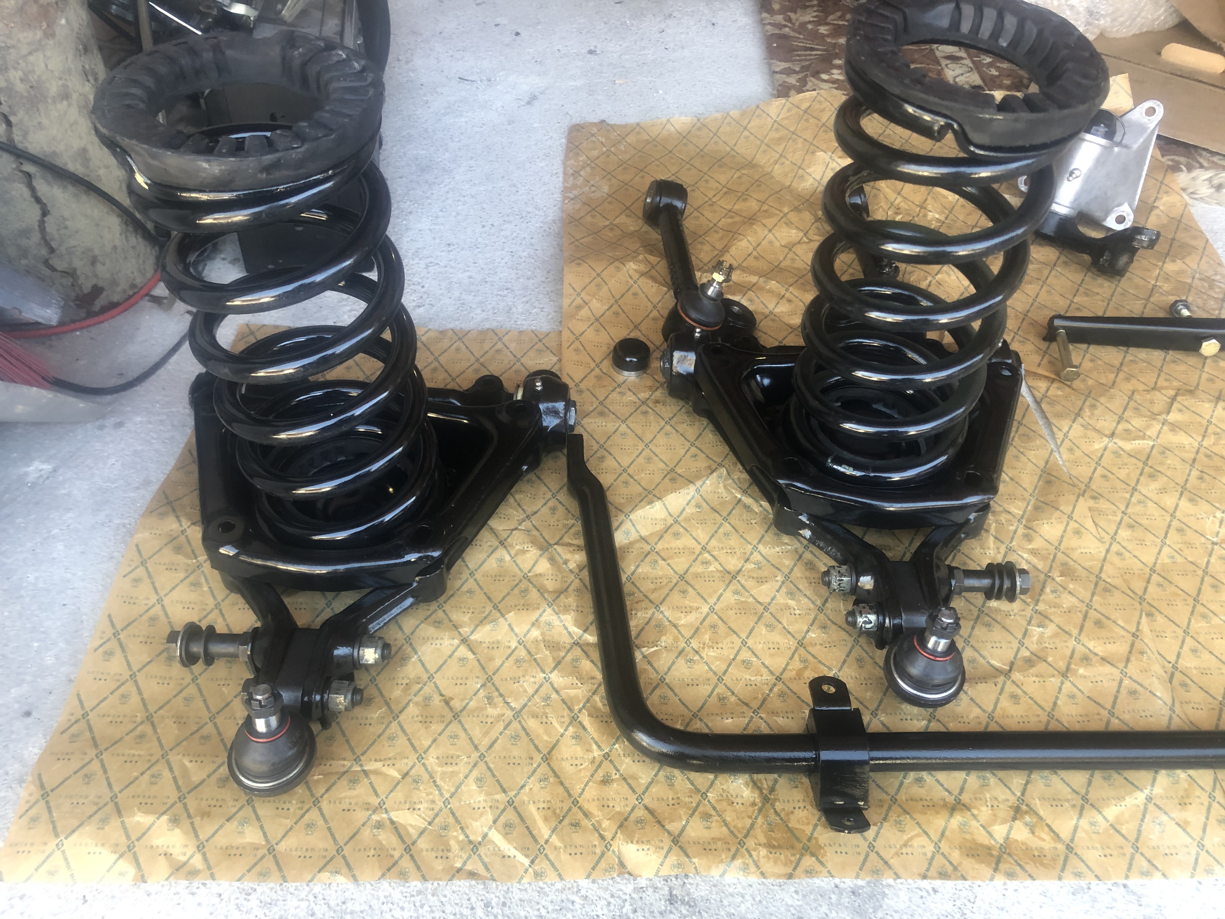

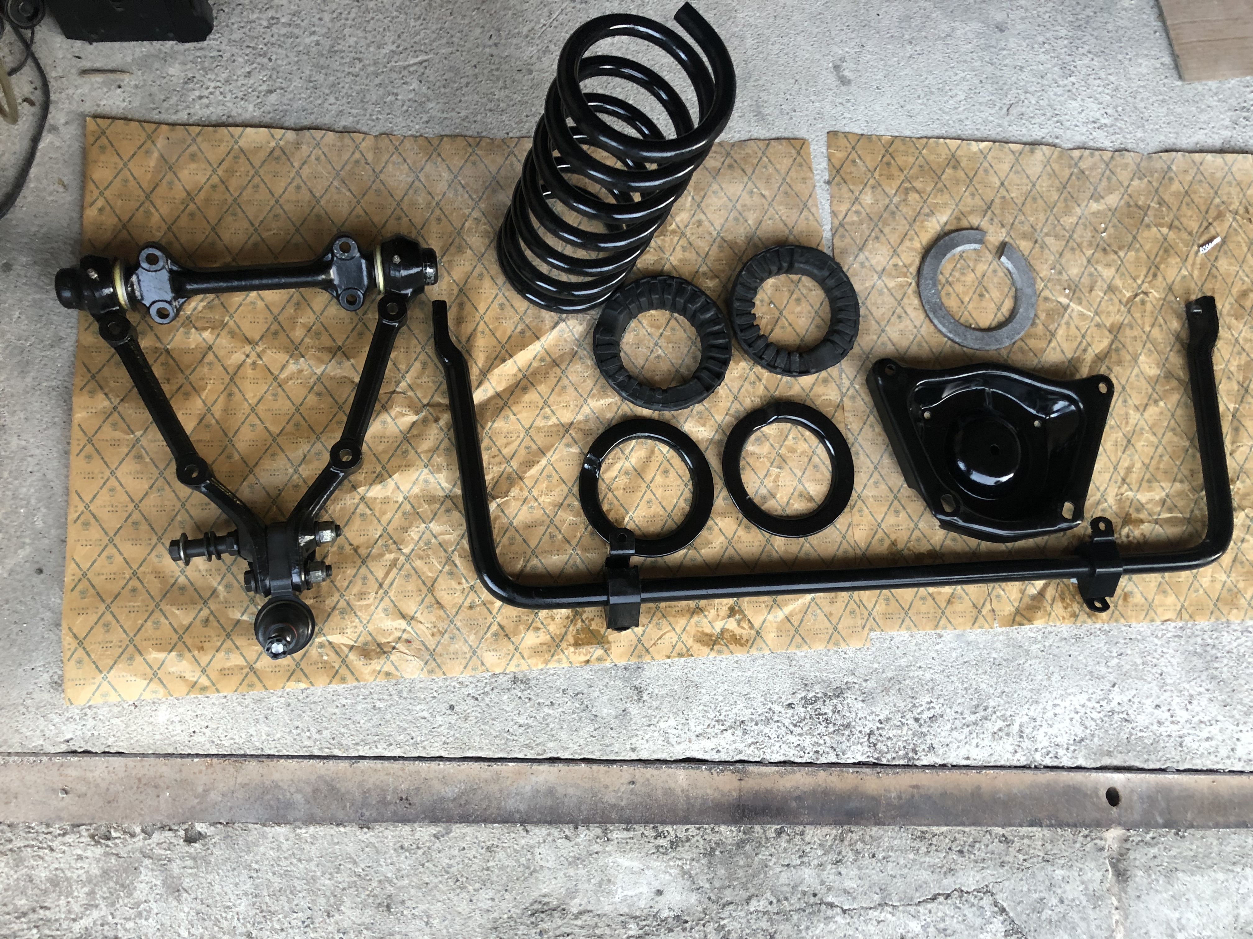

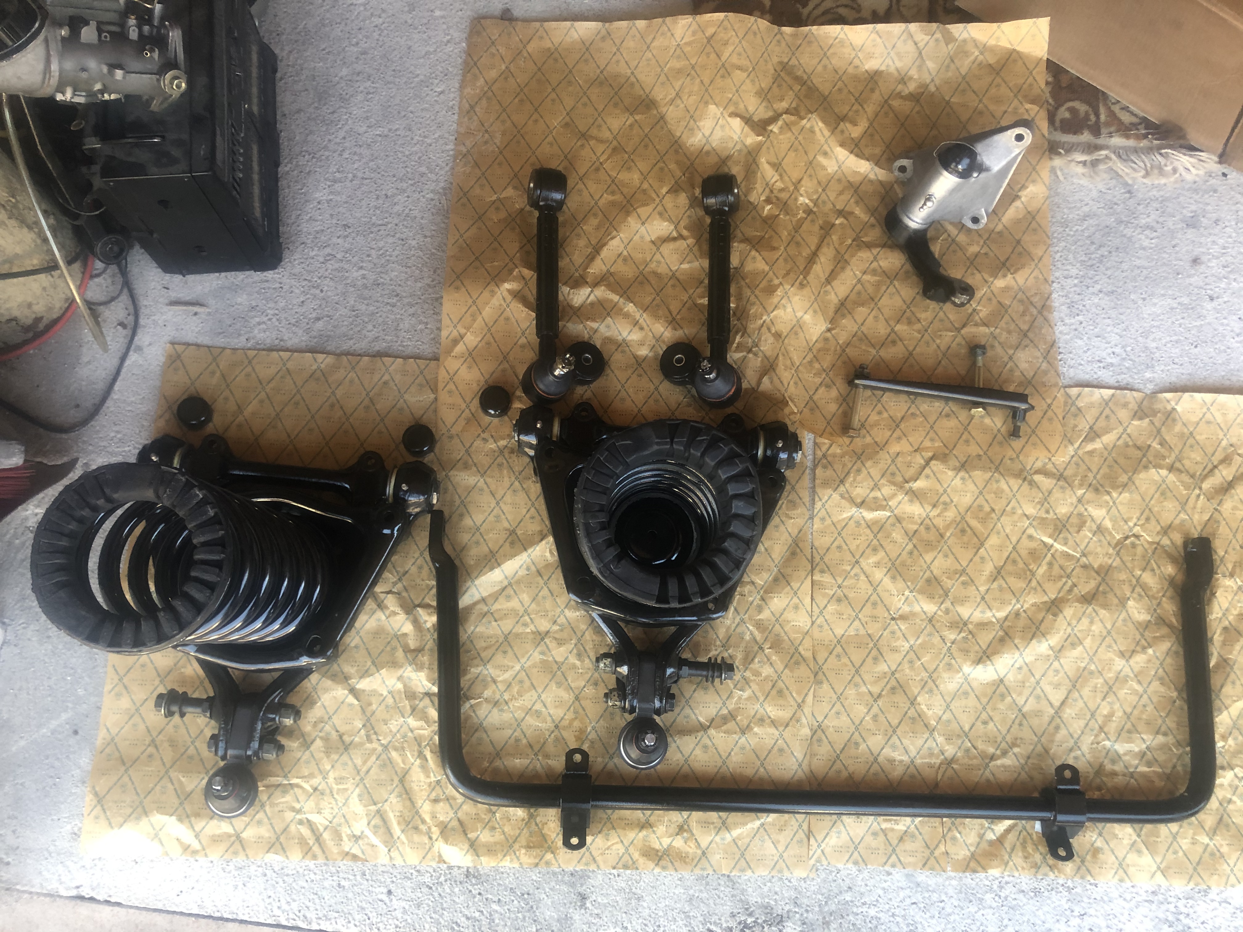

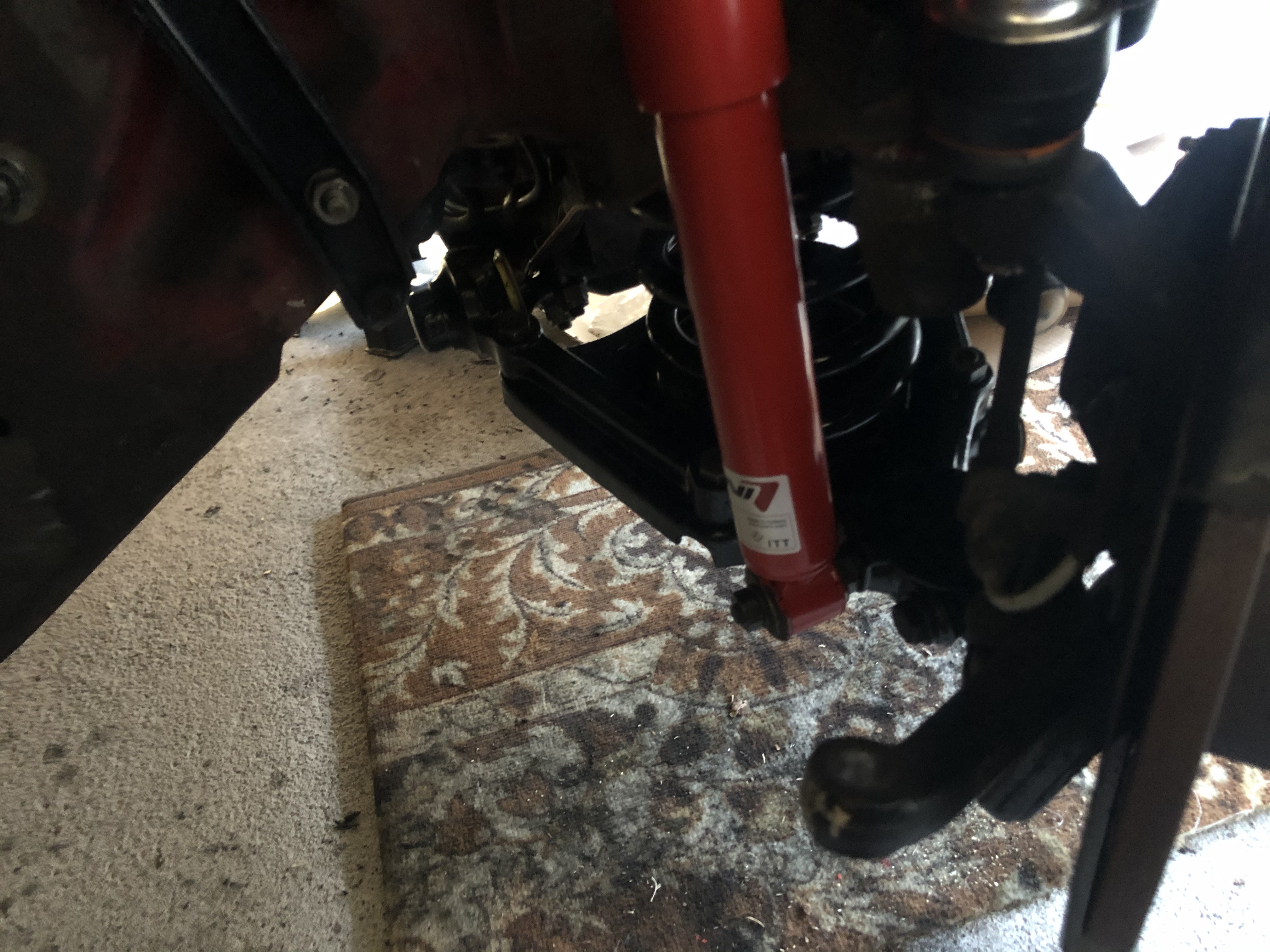

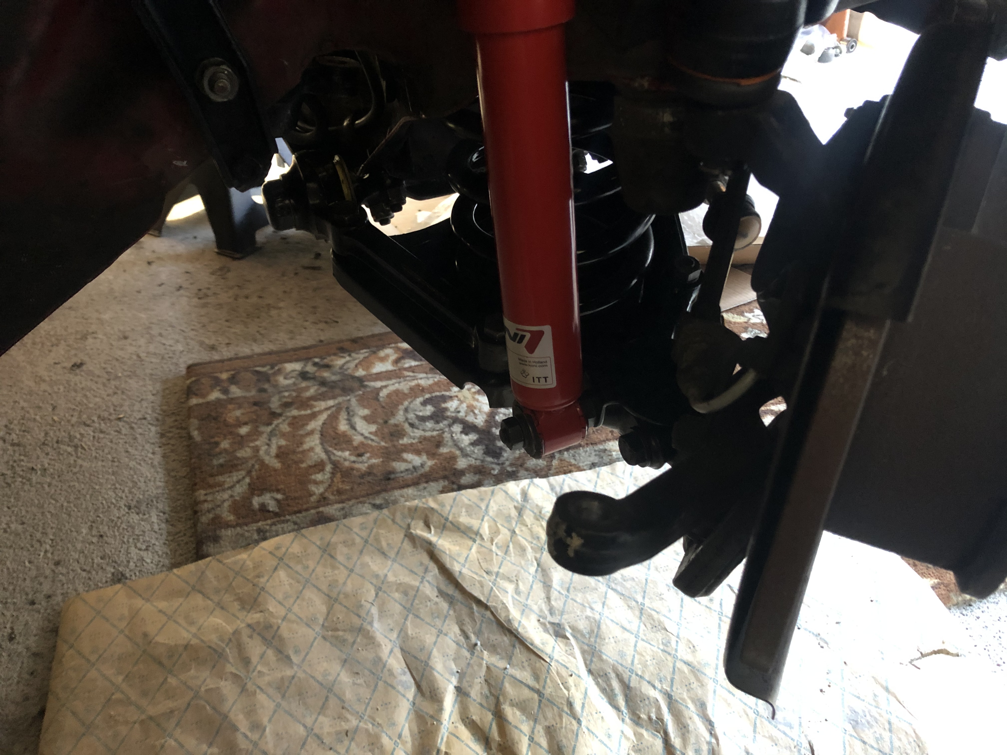

Tak nejake novinky. Pustil som sa do kompletnej renovacie prednej napravy. Cela naprava rozobrana, potom kompletne opieskovana a na koniec nalakovana 2x /PU zaklad+ PU leskla čierna/. Nové horne rameno, z neho vylisovane povodne silentbloky a nahradene PU Superflex. Všetky skrutky vyprane v ultrazvuku a tech. Benzine, precistene zavity. Na spodnych ramenach vymenene nove silentbloky s penovymi podlozkamy/boli riadne vybite a penove podlozky chybali/. Ďalej nove spodne zvisle čapy. Nove tlmiče KONI RED Classic. Tak isto nalakovany stabilizator a nasadene nove PU silentbloky Superflex. Zrepasovany aj pomocny cap riadenia.
Prava strana je uz aj nahodena.

Krasa nesmirna, mimochodem, chvalim pouziti antikorozniho papiru, muj obor :-)
- Tornado156
- Příspěvky: 290
Re: Tornado156 - Alfa Romeo Spider 2.0 Veloce, 1986
Ďakujem. Ten papier ale nie je moja zasluha, ten som dostal k dielom z lakovne.

Miluju tyhle renovace

Dnes dokončená aj ľavá strana + nahodeny aj stabilizátor. Ostáva mi vyriešiť riadenie. Všetkých 6 čapov su nove Lemforder. Ale mam problém so spojovacimi trubkami. Pravotočivé závity som si prečistil ale problém je s ľavotočivimy. Je to ľavý M14x1,5 jemné stupanie. Uvidím či sa mi v utorok podari zohnať daný závitnik. Nemá niekto požičať?
