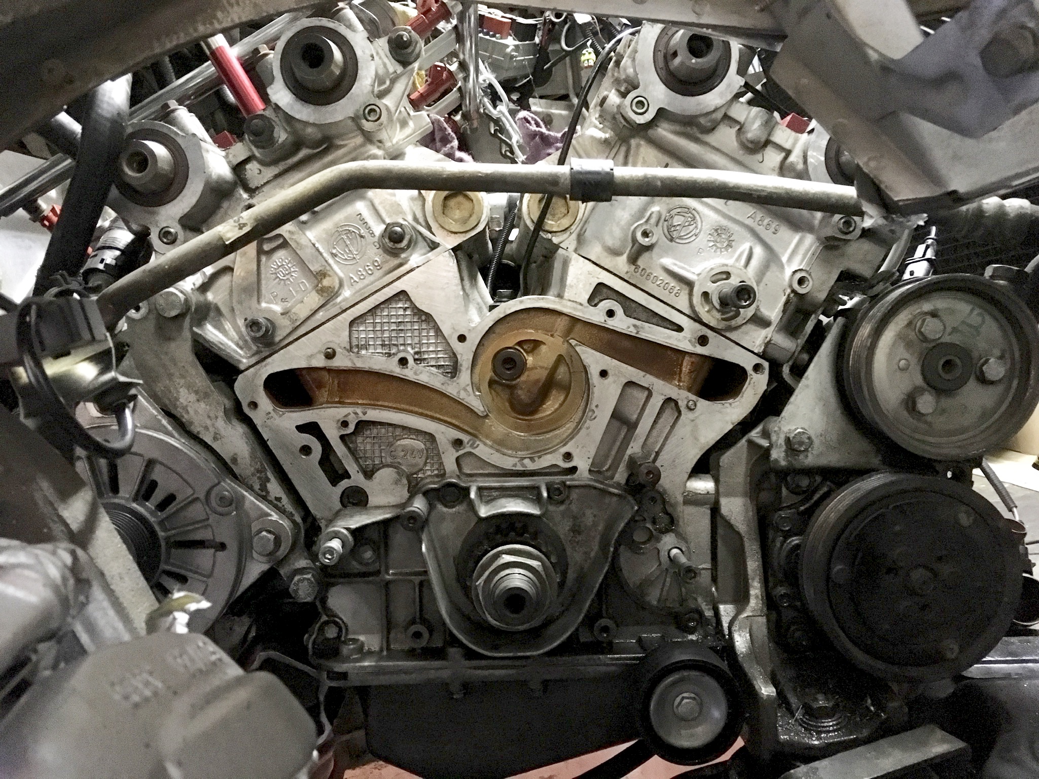

Ten motor je v podstate vybratý - celé aj s nápravnicou a prevodovkou je to položené na zemi a auto zodvihnuté. Takže v porovnaní s klasickým stavom je momentálne motor minimálne o 30cm nižšie oproti karosérii.
A okrem toho tam nie je elektronika, chladiaci systém ani sanie

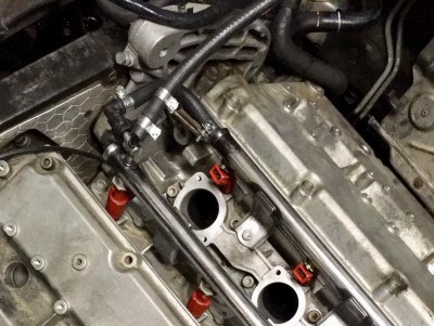

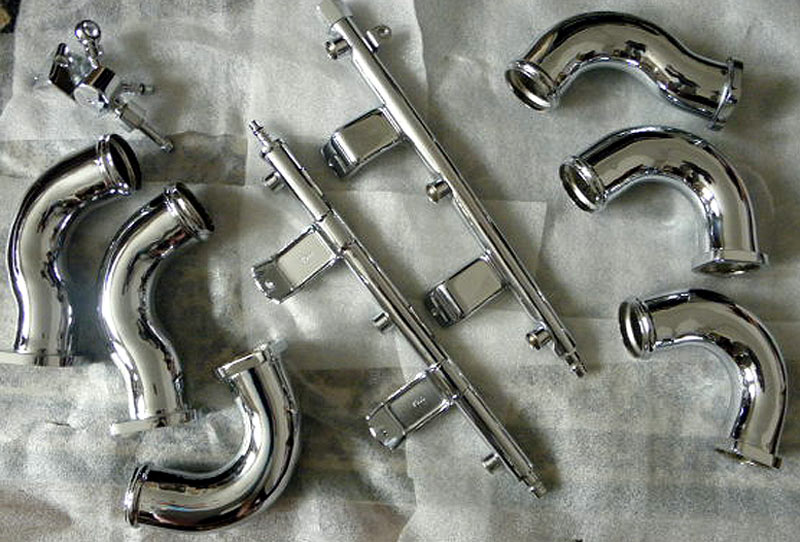

...inak tie palivové lišty si dával normálne pochrómovať či je to sprej ? Vyzerá to dobre

V chromu vypadají skvěle, tohle me chromoval zdejší Tonda než šel do důchodu.DusoI píše: 4.5.2020, pon 16:51
...inak tie palivové lišty si dával normálne pochrómovať či je to sprej ? Vyzerá to dobre![]()
Palivové lišty som len prebrúsil a preleštil, do chrómu to pôjde spolu so sacími kolenami niekedy na jeseň/v zime.

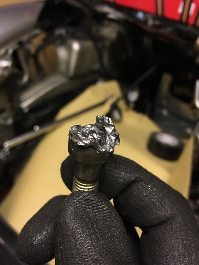

Imbus na vodiacej kladke ma teda potrápil niekoľkonásobne viac ako matica na remenici. Po celom víkende neúspešného povoľovania som si dal týždeň pauzu a vrátil som sa k tomu dnes. Napokon som musel vybrať celé hliníkové uloženie, na ktorom je kladka primontovaná, vŕtať, sekať, búchať, ale nakoniec sa podarilo

Odstrojené. Pri tej príležitosti som vybral aj rúru chladenia medzi vodnou pumpou a termostatom, tú pretesním a vymením čidlá klepania.
