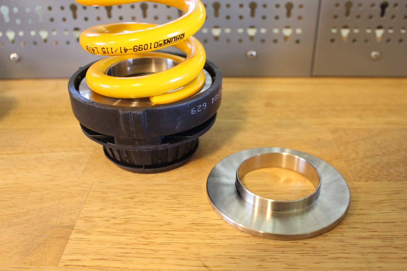

Je tu menší progres. Většina speciálních dílů je vyrobená, díly od Öhlinsu taky, ale ještě se čeká na pár drobností, které nebyly skladem + se ještě vyrábí pístnice. Počítám, že to ještě 2-3 týdny zabere než to půjde na auto. Zatím malá ochutnávka, zítra přidám další foto.

Pár dalších fotek.
