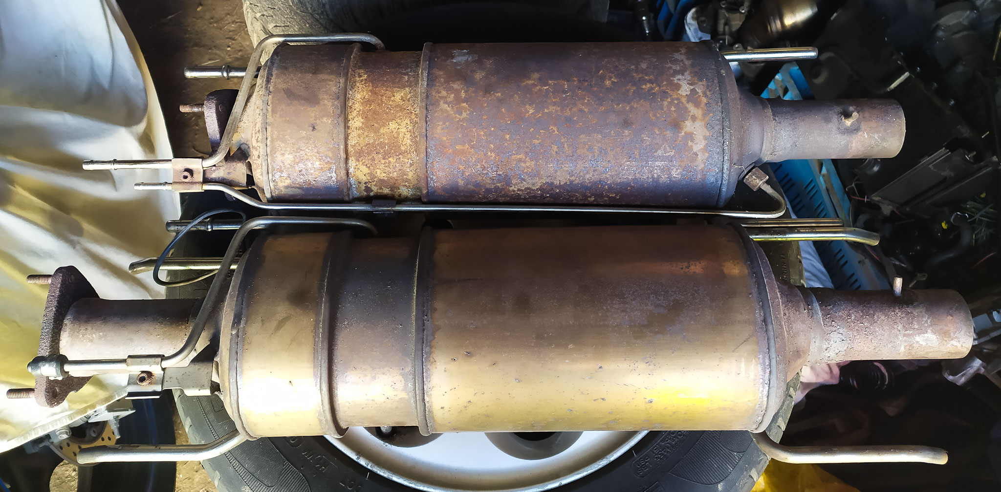

Re: Funkční DPF na 2.4 JTDm z druhovýroby

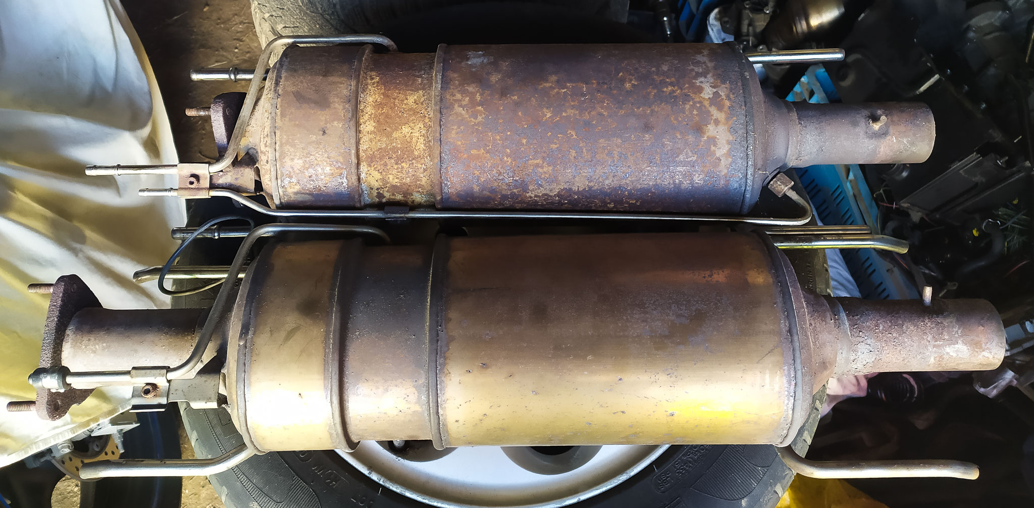

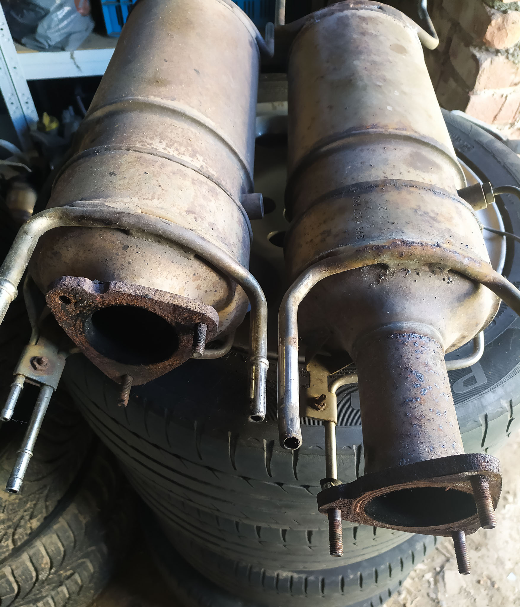

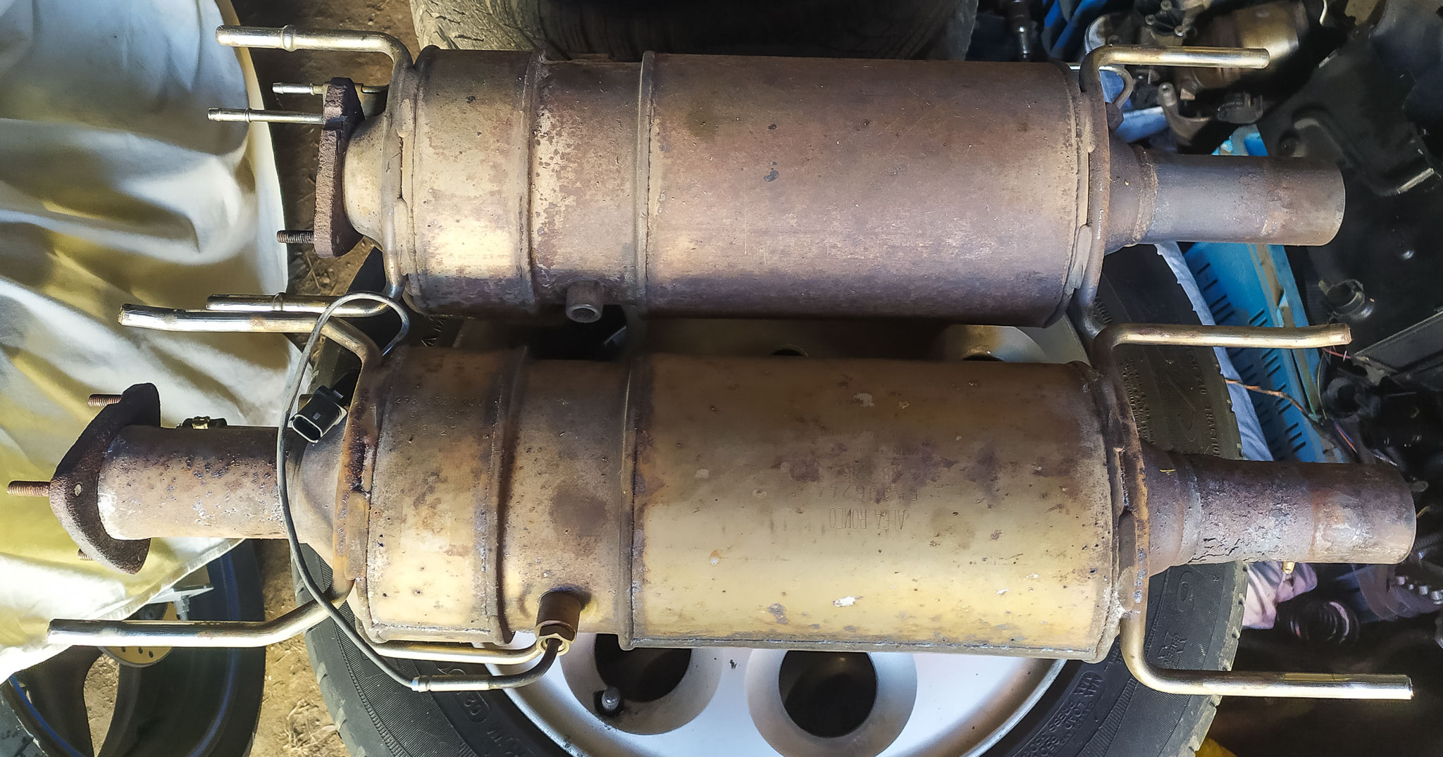

nejsou stejný, croma má opravdu jinak natočenou přírubu a příruba je hned u filtru, u 159 je jiný, ale obsah by opravdu mohl být stejný
Pořídil jsem pár fotek DPF ze 159 (méně orezlý obal, dole, resp. vpravo) a z Cromy. Oboje je 2.4, Fiat měl v tomhle případě dva vývody pro snímač rozdílového tlaku, Alfa jeden. Jak už psal i Cendler, DPF z Cromy má jinak otočenou přírubu, která je navíc umístěná hned u filtru, trochu jiné jsou držáky, výstupní trubka má trochu jinou délku a čep do dalšího dílu výfuku je také pod jiným úhlem. Obal filtru je jinak z 99 % shodný, náplň bude také stejná, ale odlišnosti by se musely upravit.

tydytek: druhovyroba ASSO, mas to tam i napsane.
Jak vypada original mas nafoceno od rammsteina - diky moc.
Zjistim v Motortecu, jestli vedi, do ceho jdou ohledne predelani priruby a co ma zahrnovat ta podezrele nizka cena u originalu Croma. Taky maji zjistit, jestli bude shoda v poctu trubek snimace rozdiloveho tlaku. Alfa ma pokud vim jednu i dve...sam se musim podivat, kterou tam mam.

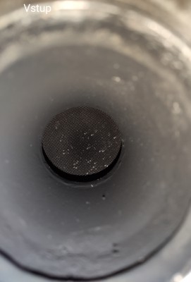

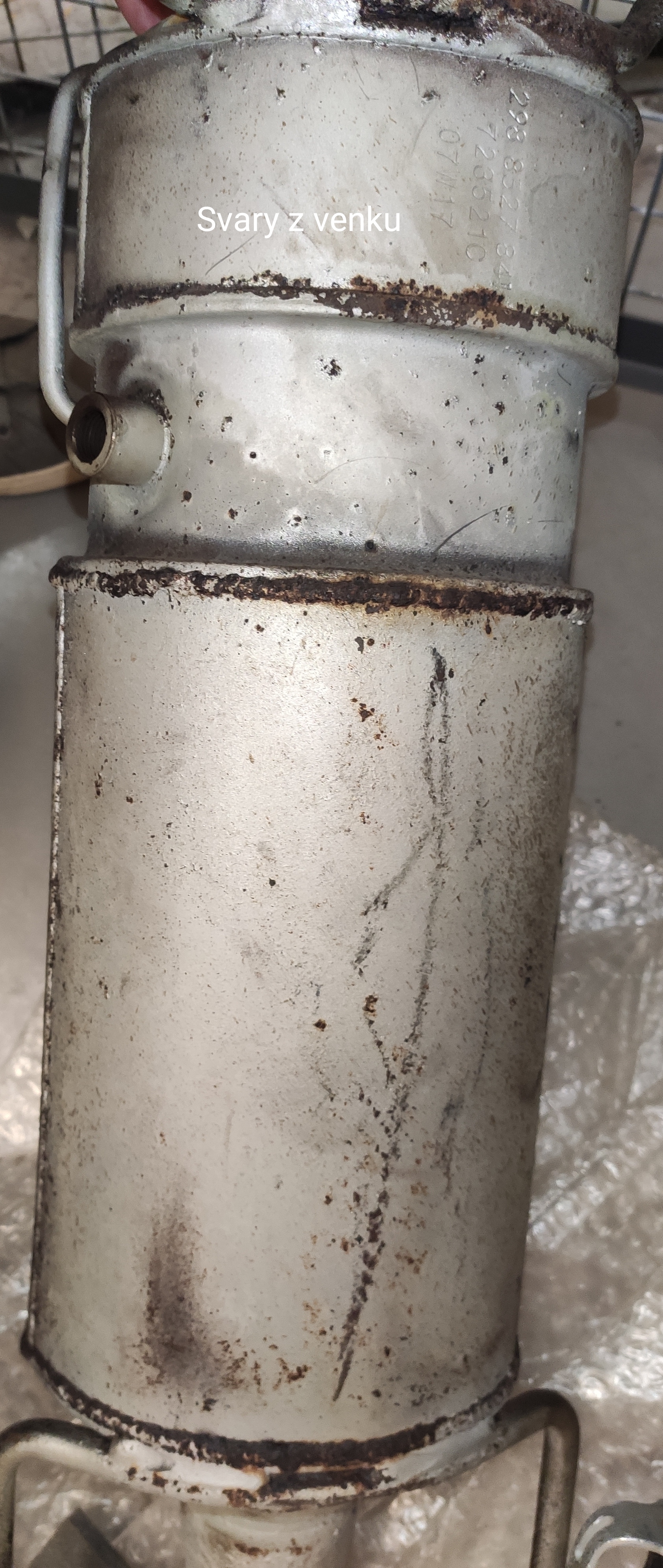

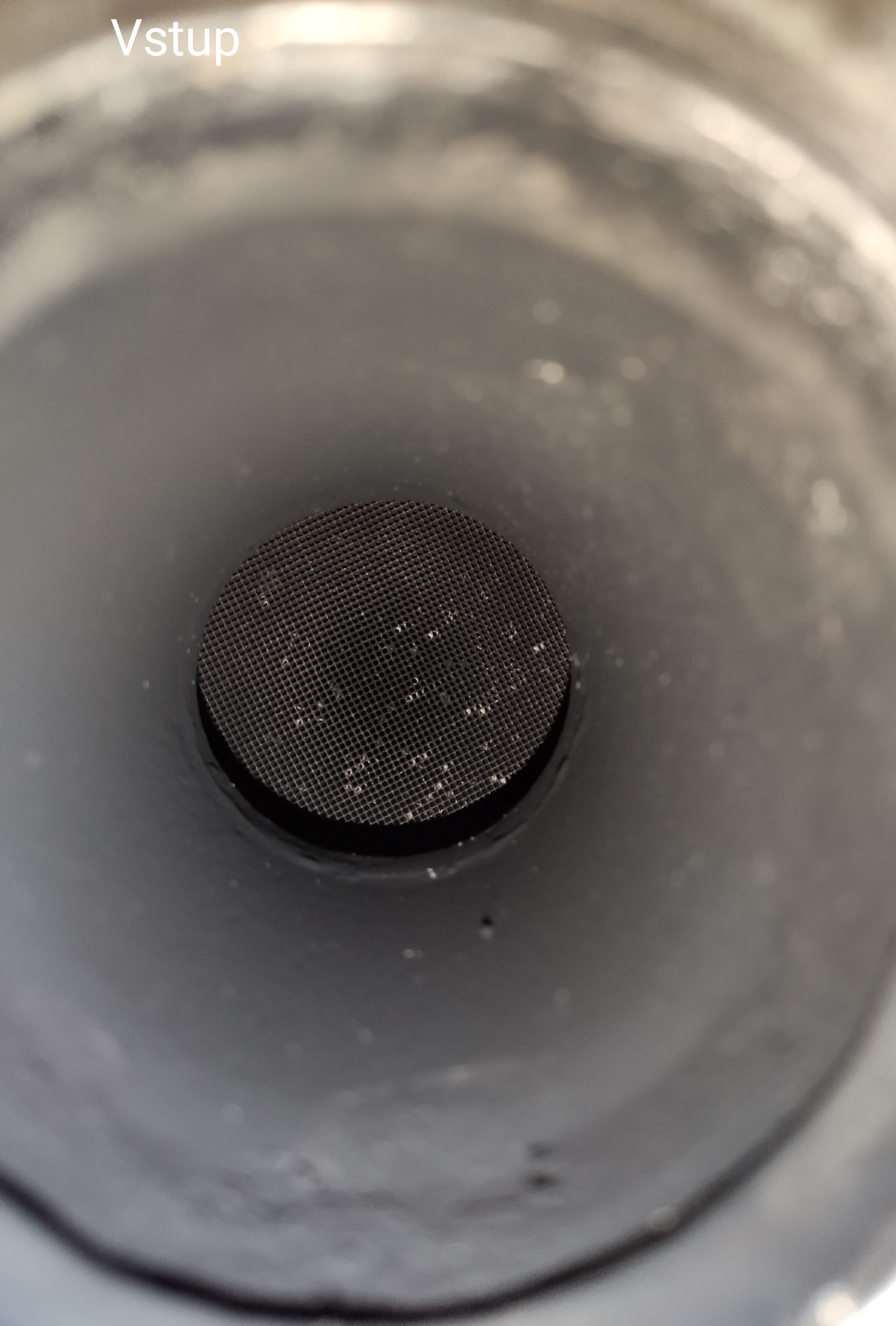

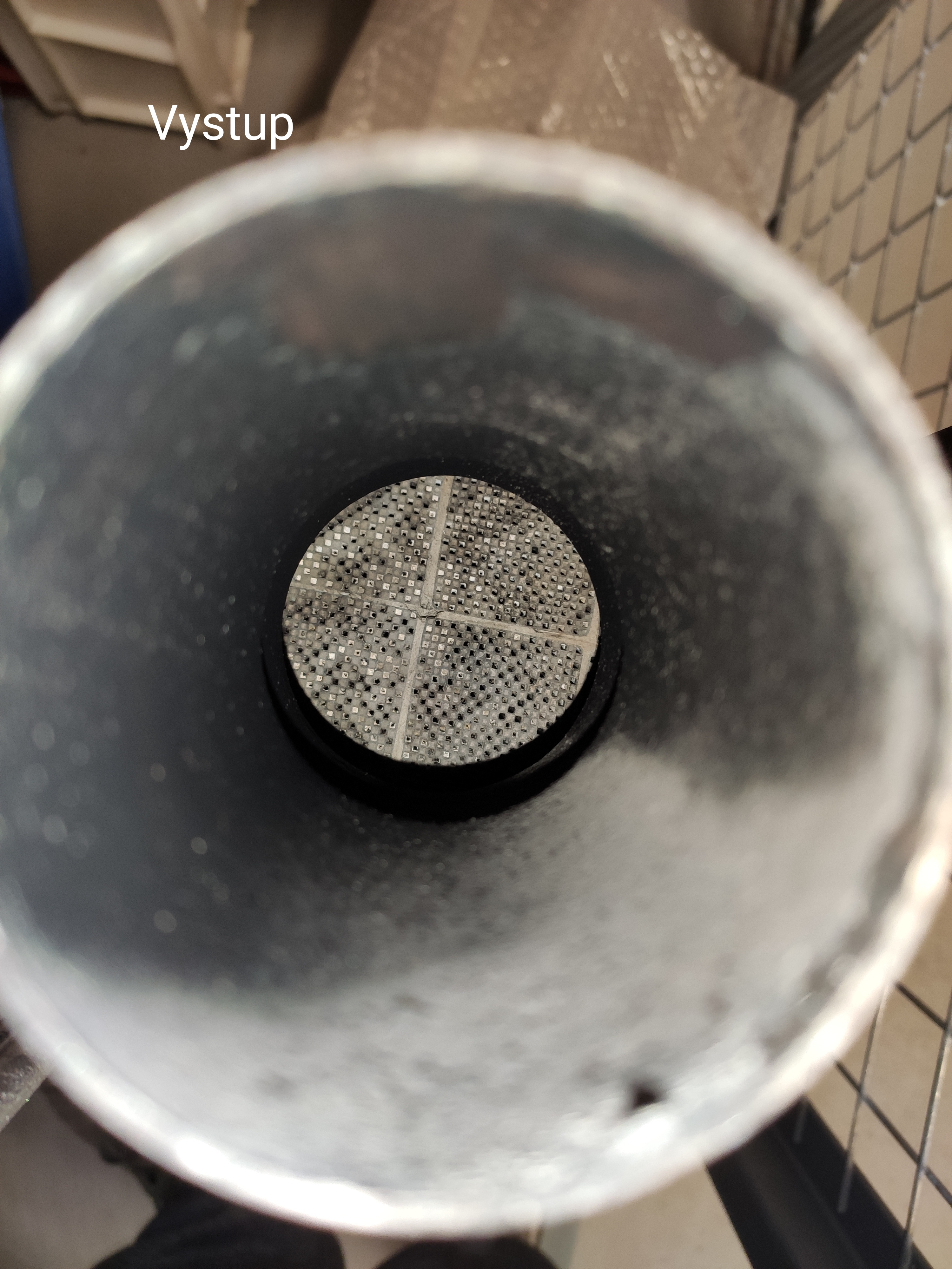

Nebyl, na první pohled vypadá schopně. Na vstupu černota, na výstupu šedivý povlak, který jde setřít prstem.
Katalyzátor i ta keramická vložka vypadají neporušené.
Prodělal pouze to čištění rozříznutím těla, vyjmutím a opětovným vložení vyčištěné vložky. Tak jedině že by bordel letěl kolem netěsnící vložky.
Hodnoty jsem bohužel nesledoval, protože furt nemám diagnostiku.
