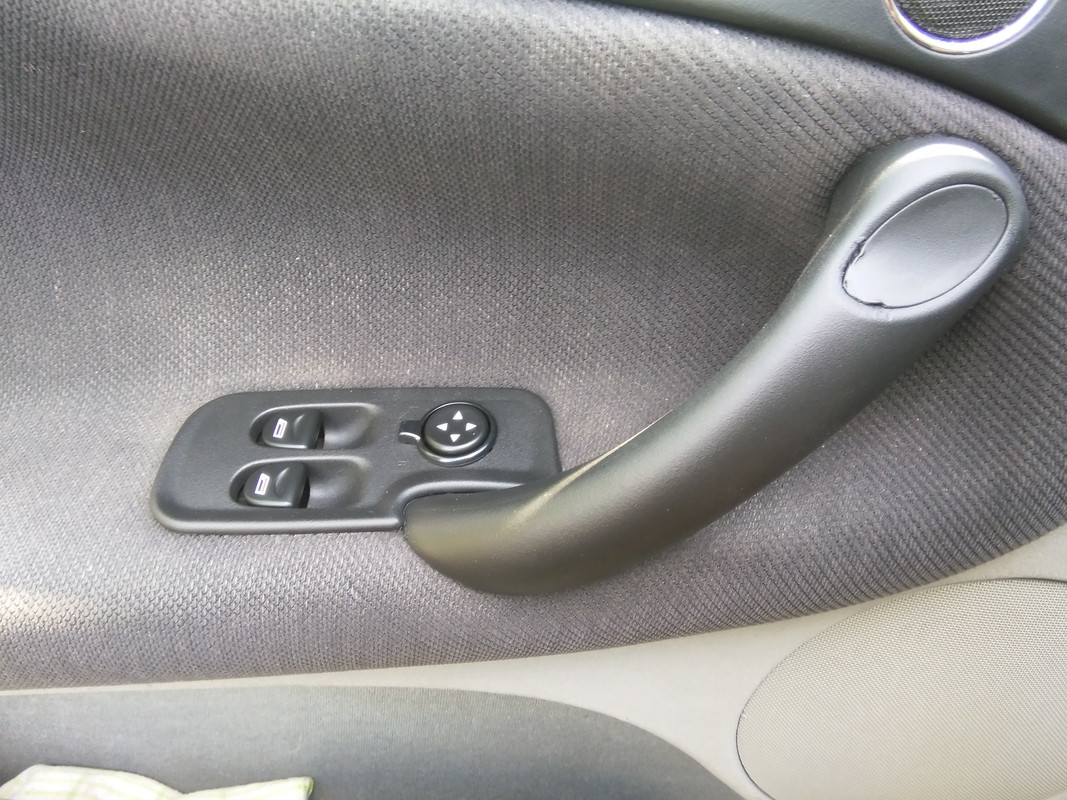

Já tenkrát ve výprodeji koupil omylem ovládání v šedivé barvě. Teda netuším, jestli se to v šedý barvě vůbec dělalo, protože to nemělo ani to pogumování. Vzal jsem to jen černým matným sprejem a ani po roce +- není vidět, že by to bylo nějaký ošmatlaný.

A nějak si ten povrch zdrsnil, nebo prostě hladký plast jen odmastil a fouknul barvou? Resp. co si použil?
Re: Speedy-Alfa Romeo 159SW 1,9 JTDm 110Kw
Já už si to moc nepamatuju. Ale protože nebylo to pogumování, tak podle mě nebyl úplně hladký povrch. Dělal jsem to jen na zkoušku. Prostě buď to bude držet nebo ne. Odmastit jsem to a stříknul nějakým obyčejným černým matným sprejem co jsem měl v práci.

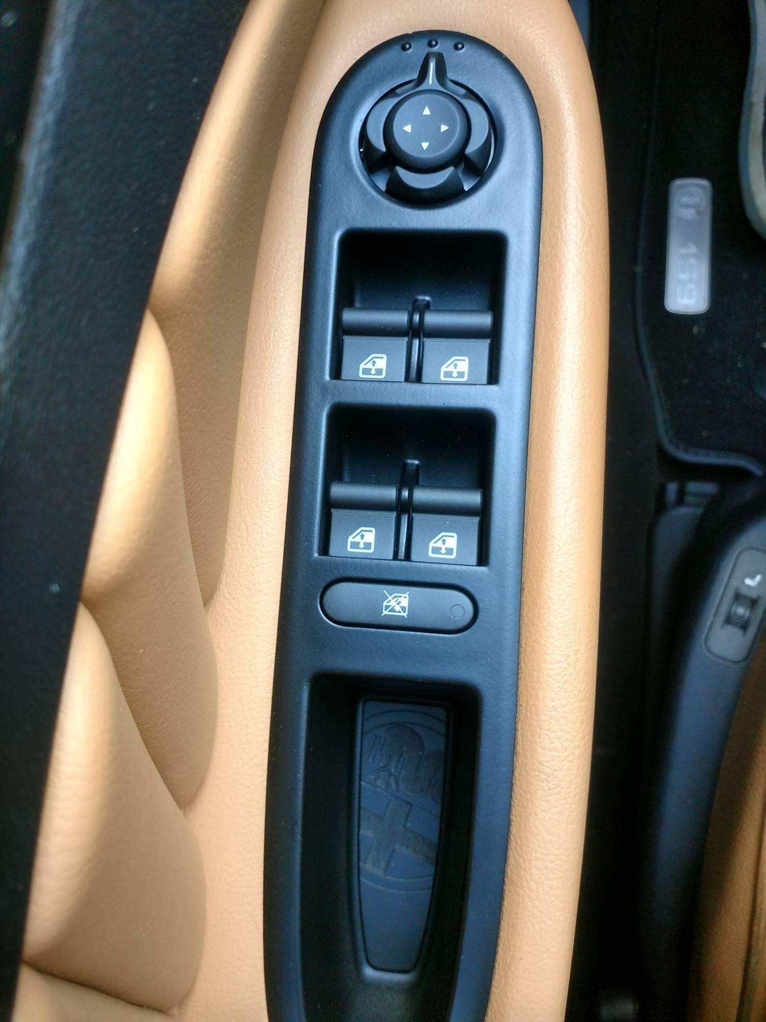

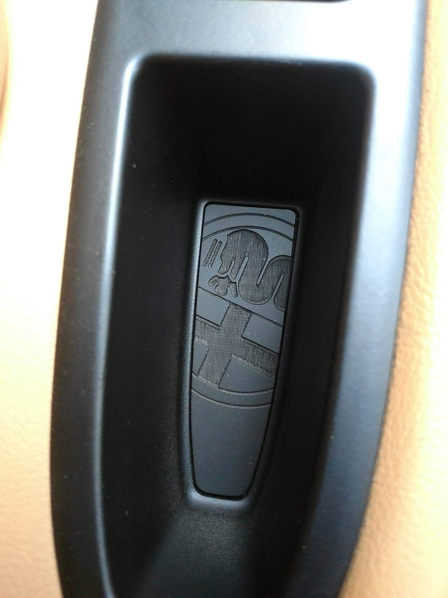

Ještě jsem našel 2 fotky s ovládáním. Ale ty jsem fotil pro toho kluka co vyráběl gumový krytky, takže je to zaměřený spíš na ně.

Díky za info, vyadá to fakt pěkně, I ty krytky
ti lehce závidím, na toho kluka si matně pamatuju, že to nabízel

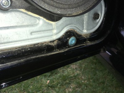

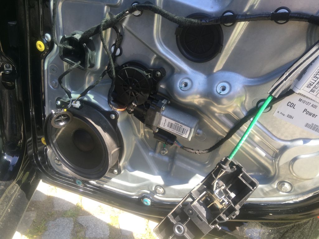

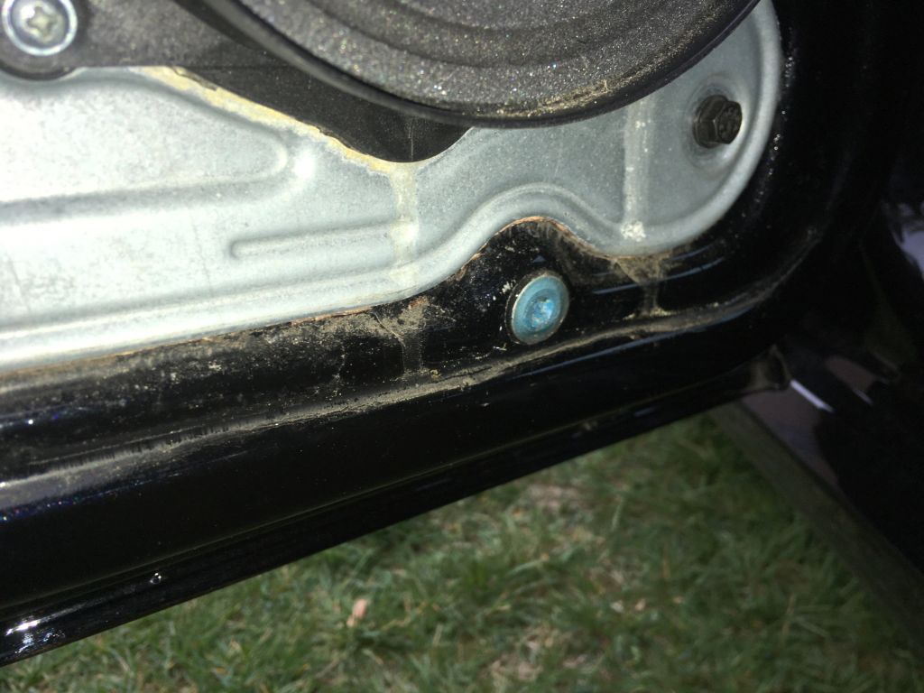

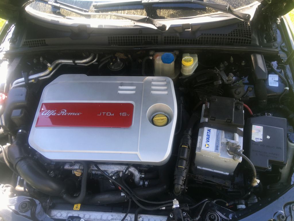

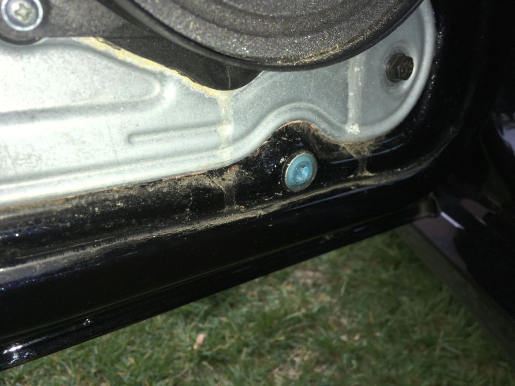

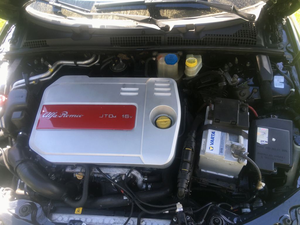

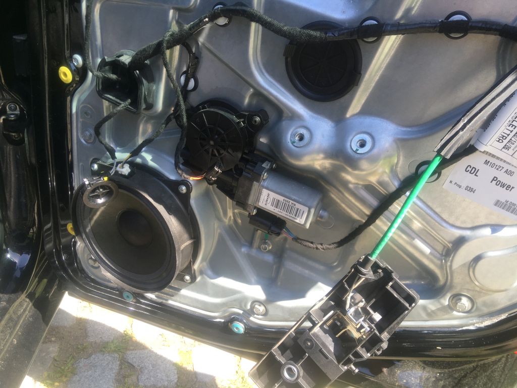

Dneska jsem přetěsnil zadní dveře na obou stranách, levý tekly celkem hodně, na pravý straně byl vždycky jen lehce plastový práh od čůrku vody, ale už to nedotýkalo do interiéru pod koberec (jako třeba na tý levý straně. Přední dveře netečou, takže neřešim, a ještě jsem umyl motor
levé dveře tekly celkem dost přetěsněné pravé dveře a nakonec hygiena v motorovém prostoru
Ted bude dalším cílem zprovoznit klimošku, jedna hadice je v háji, takže v týdnu se bude měnit
Naposledy upravil(a) speedy dne 10.6.2020, stř 21:41, celkem upraveno 1 x.
Aj si to rozoberal, keď si pretesňoval alebo si iba na spodu na spoj dal silikón? Mňa to čaká tiež, stekance mám na všetkých 4 dverách, keď som zložil tapacíre, ale nevšimol som si že by tieklo priamo do auta
Každopádne budem meniť tie dorazy a pravdepodobne trocha vytlmím dvere tak to urobím všetko naraz...
Pekná práca inak
Pekná práca inak
- Příspěvky: 7435
Plech jsem nesundával, povolil a sundal jsem všechny šrouby aby to šlo co nejvíc odklonit a podle otisku starého těsnění na dveřích jsem tu spodní část objel silikonem. Silikon je nataženej zhruba pak do 1/3 výšky dveří, to stačí, pak už je to těsnění netknutý protože to už ve vyšších partiích není tak exponovaný a tísko je tam uplně v pohodě.

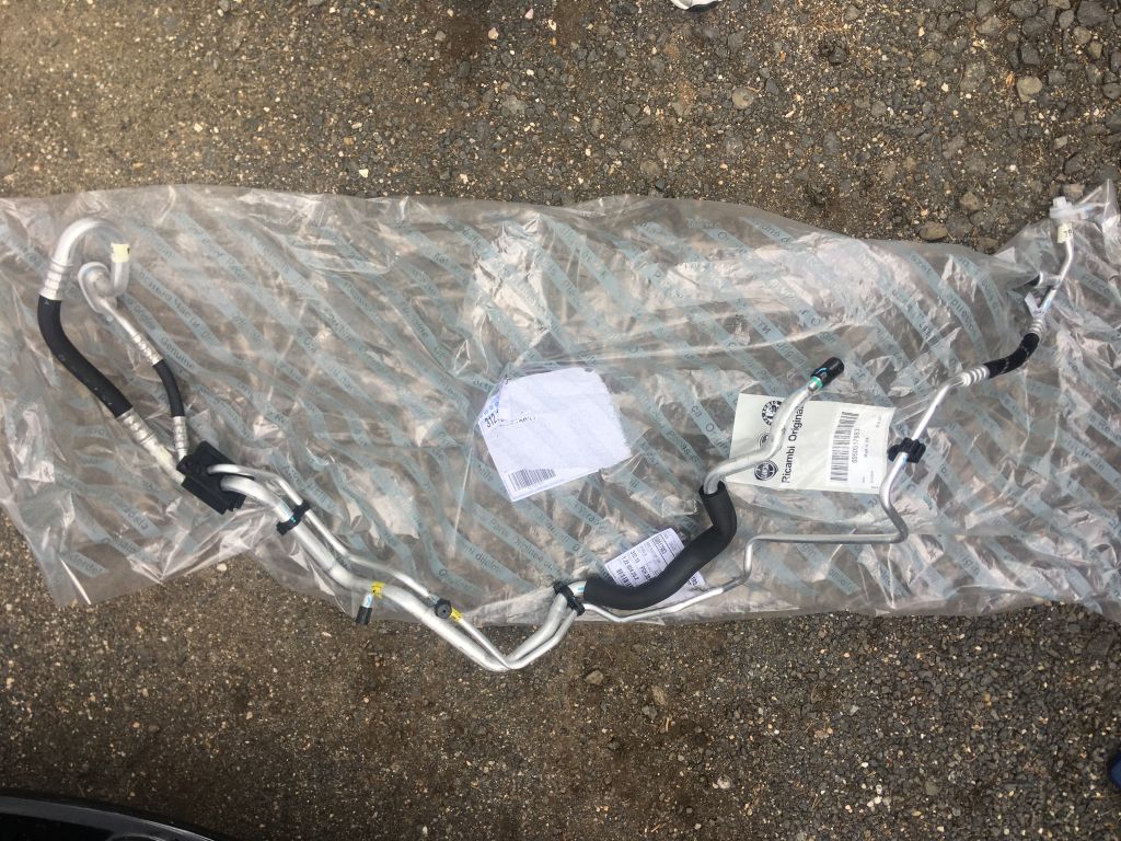

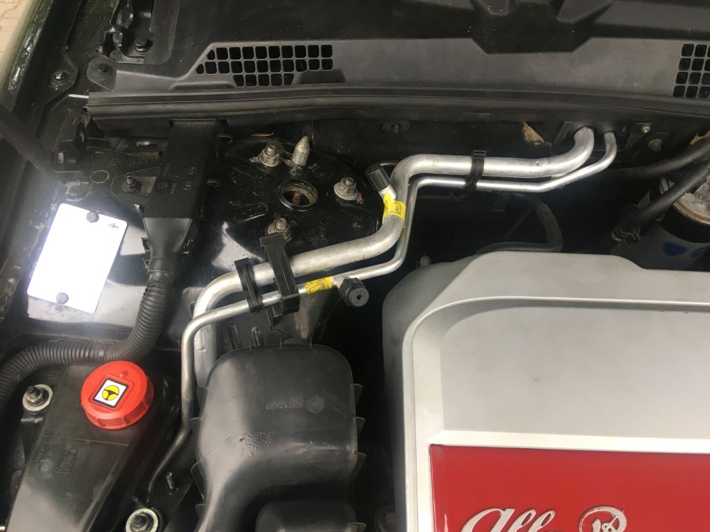

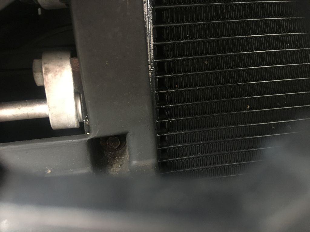

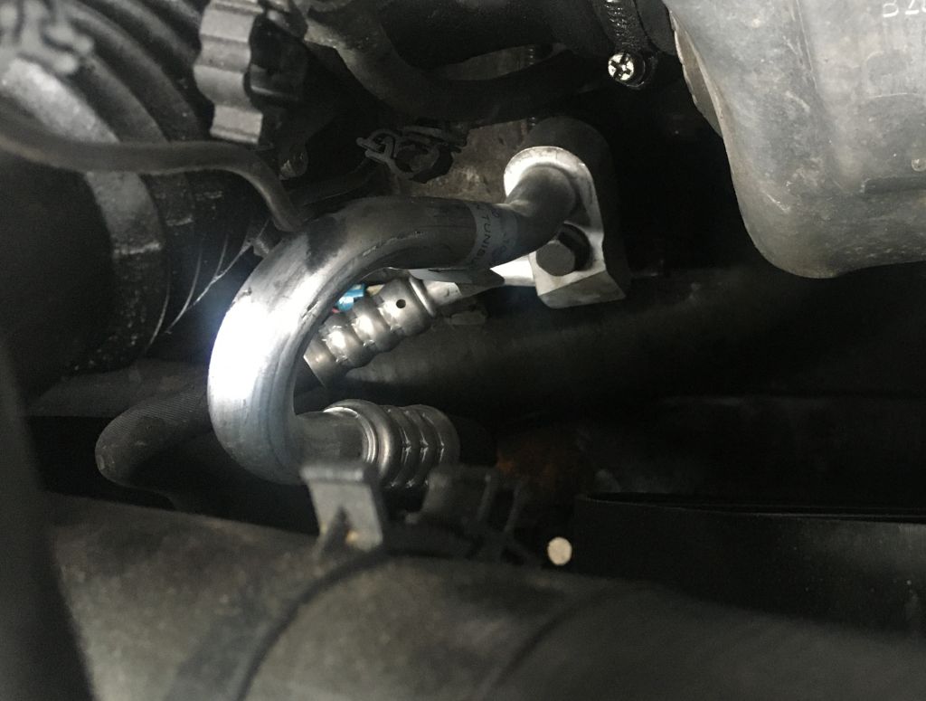

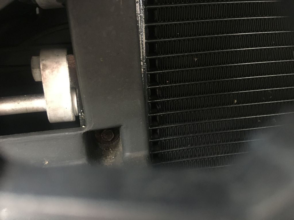

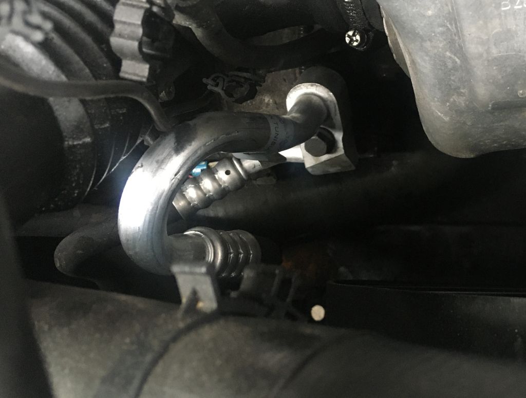

Jelikož se oteplilo a v teplejším počasí jízda v černočerným autě není žádný med, bylo potřeba už dotáhnout klimatizaci do funkčního stavu. Při kontrole těsnosti se zjistilo, že je v háji hadice která vede do kompresoru. No jelikož se shodou okolností vyskytlo ve výprodeji i potrubí co vede do chladiče klimy, tak jsem to vzal z gruntu.
Novou origo hadici do kompresoru jsem splašil na e-bayi za půlku toho co se normálně prodává tady (asi taky z výprodeje někdy dříve
) a druhou již ze zmíněného výprodeje, navíc samotný chladič klimy už měl taky hodně za sebou, takže jsem objednal rovněž nový.
Mekánik to nainstaloval , včera jsem nechal doplnit a chladí to, že jsem přijel domů s rampouchem u nosu
Dneska jsem ještě poladil západku zámku u víka kufru (co je přišroubovaná ke kastli), jelikož při zavření to chtělo víc síly, teď už se krásně zavírá víceméně vahou samotného víka
potrubí do chladiče tady již v autě nová hadice do kompresoru a chladič klimy taky na místě

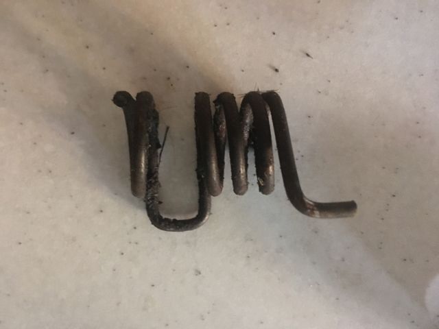

Jinak včera vyměněna pružina spojkového pedálu, u té staré už nějaký kus chyběl . Ted už se mi aspoň přestanou rozsvěcet chyby imobilizéru a Hillholderu
Jak jsi to dokázal??
Já už řešil vypadlou podložku pružiny i zlomenou pružinu a pokaždé jsem musel do servisu, neboť prostě nechápu, jak se tam dostat, nebo co vyndat, aby to šlo udělat bez obětování části nebo rovnou celé ruky...

Ja to nedokazal, taky to dělal servis a mechanik u toho řekl hodně sprostých slov
Tak to jo... Mně při tom právě vyskočilo rameno a z pod volantu mě museli vytahovat za nohy...

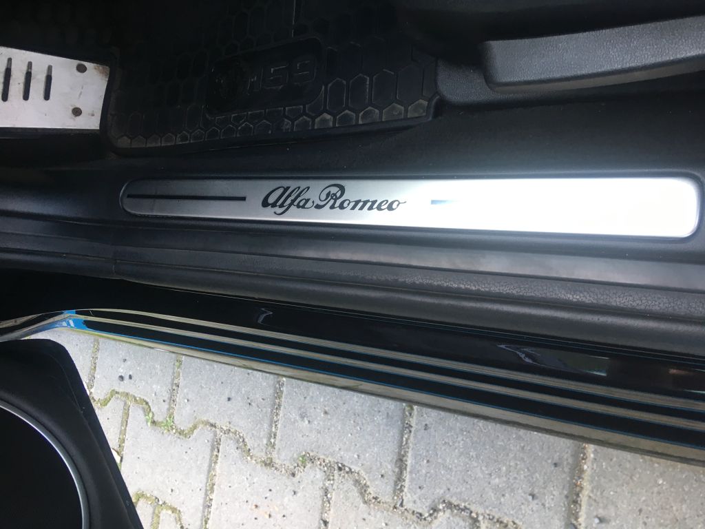

včera nasazeny nové prahové lišty + lázeň s šampónem od Gyeon a přejeto rychlovoskem od Chemical Guys
