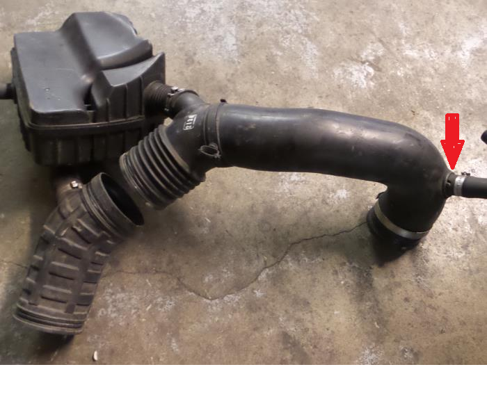

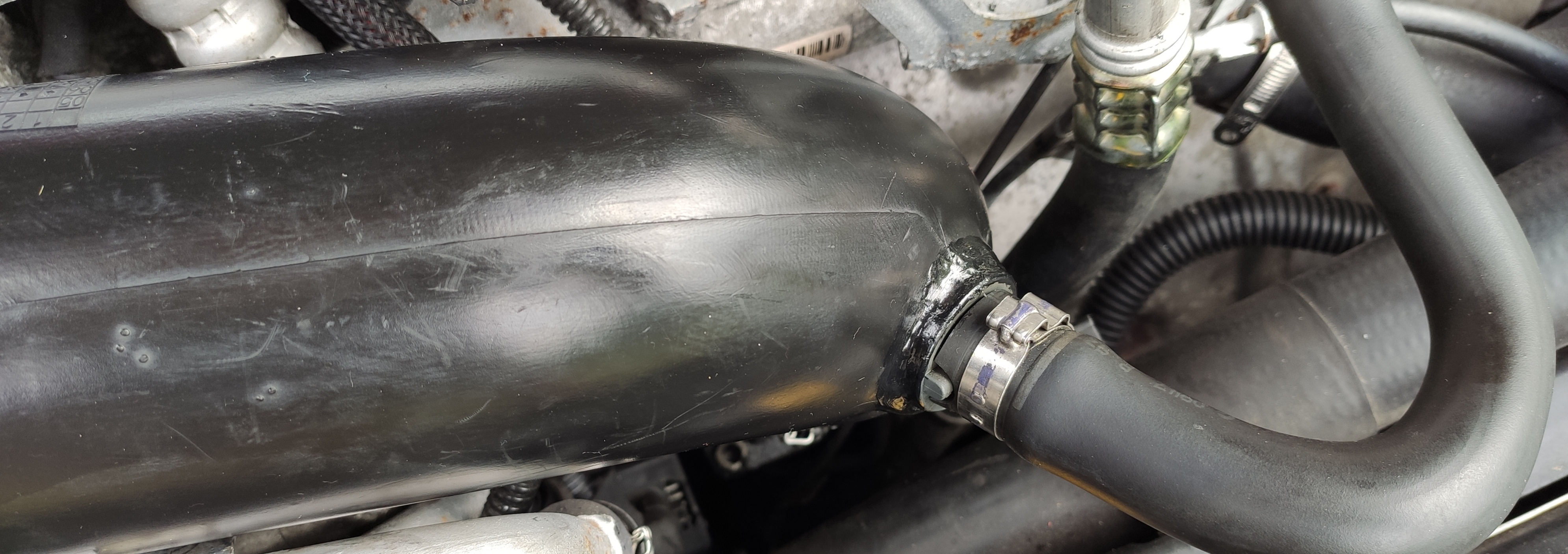

Dnes jsem úplně náhodou objevil netěsnost na sání, resp. na hadici mezi vzduchovým filtrem, váhou vzduchu a turbem.
V místě odbočky pro odvětrávání klikovky je ten výstup prasklý a drží na dobré slovo (ukazuje šipka na fotce).
Co myslíte, dovede to někdo svařující plasty zavařit?
Na co všechno může mít tahle netěsnost vliv?

Už mám opraveno. Po důkladném odmaštění šlo dobře slepit lepidlem na plasty. Ještě jsem pojistil tekutou gumou plastickou i po vytvrdnutí.
Zajímavé bylo zjištění, že to prasklo kvůli nadměrným vibracím z důvodu utrženého držáku trubky vedoucí k odlučovači oleje. To jsem taky opravil.

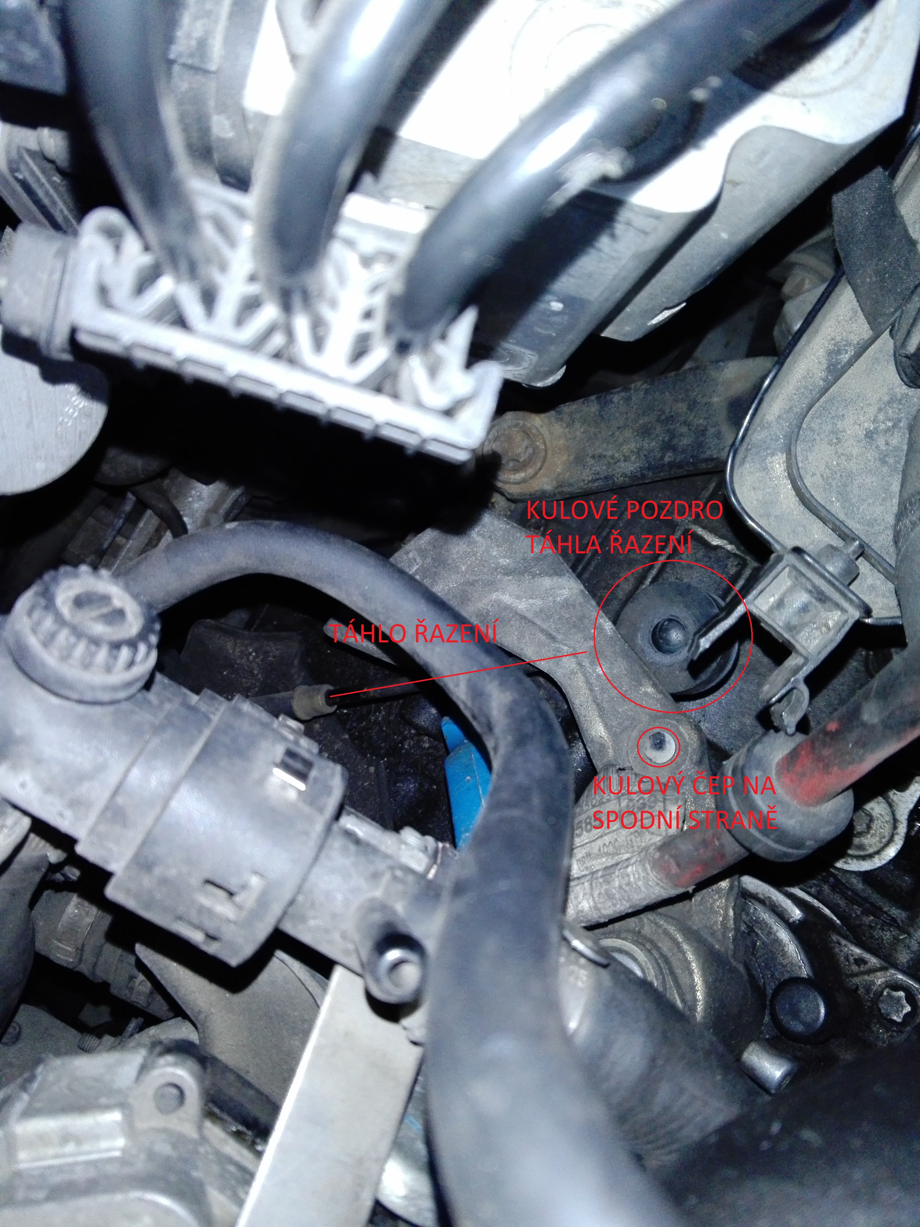

Pěkný den, mám na vás prosbu. Stalo si mi, že mi už 2x vypadlo táhlo řazení a zůstal mi zařazený 3. st. Naštěstí je tam mezi baterkou a motorem prostor, kterým se to dá nazpět nacvaknout. Ale jde to velmi lehce, takže sice jezdím, ale trnu, kdy to vypadne zase. Tady na fóru jsem o tom nic nenašel a bohužel v Eperu ani nikde v e-shopech se mi to pouzdro nepodařilo najít. Nevíte někdo, dá se sehnat pouze to pouzdro, nerad bych měnil celé táhlo. Díky, Martin
foto pro představu:
foto pro představu:

@MAKI - Konec toho táhla vypadá takto:
Jestli se to dá koupit samostatně, to teda netuším - ale jestli chceš, změřím ti to komplet, ať víš, co hledat - případně nějaké vrakoviště, Mates Auto to určitě má.

Díky moc,
mně se jedná o ten díl vpravo na Tvé fotce. Ty si kupoval celá táhla? Divné je, že to nikde nemůžu najít v Eperu a to ani součástí táhel. Zkusil bych přímo Imofu, ale teď jsem jel přes Jičín a hle, Imofa už tam není...
Asi budu muset sehnat starší díl.
