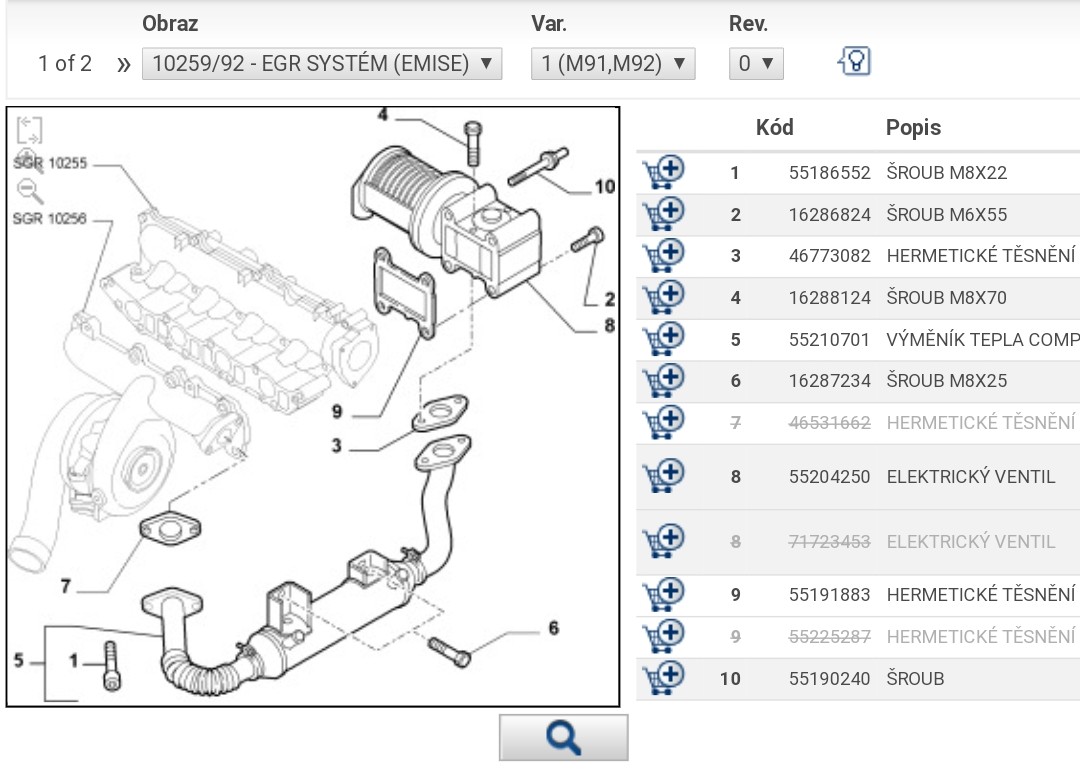

Prosím ťa, kde sa presne nachádza to tesnenie na tom EGRku, cez ktoré preniká ten hvizdavý zvuk? Vieš mi sem dať link na nové tesnenie v prípade, že by bolo prasknuté? Predpokladám že to bude asi nejaká gumička... :smt102

Ok teda, len by som chcel mať ešte po ruke to nové tesnenie o ktorom sme sa tu bavili, že mi k vôli nemu hvizdá v okolí EGR, spomínal to tu užívateľ Jarin, aj som sa ho to tu spýtal dnes, ešte neodpovedal, nevieš presne o aké tesnenie sa jedná?? Prípadne by sa mi hodil link na eshop, kde by som ho objednal, ak by bolo toto tesnenie prasknuté.

Položka 3 a 9.

Protector píše: 3.7.2020, pát 20:40 Screenshot_2020-07-03-20-38-41-193_com.opera.browser.jpg
Položka 3 a 9.
Ďakujem, z obrázku to vyzerá, že to bude asi ten zaoblený kosoštvorček, t.j. č. 3, čiže tesnenie ktoré je medzi EGR a prívodom do sacieho potrubia. Myslím, že to druhé tesnenie č. 9 mi už bolo na EGR menené.

mě to právě foukalo přes 9ku

Já než jsem rozdělával EGR, tak jsem si nejdřív objednal oboje těsnění. Myslím, že to nestojí raketu, tak proč to neudělat pořádně, když už to bylo venku.
