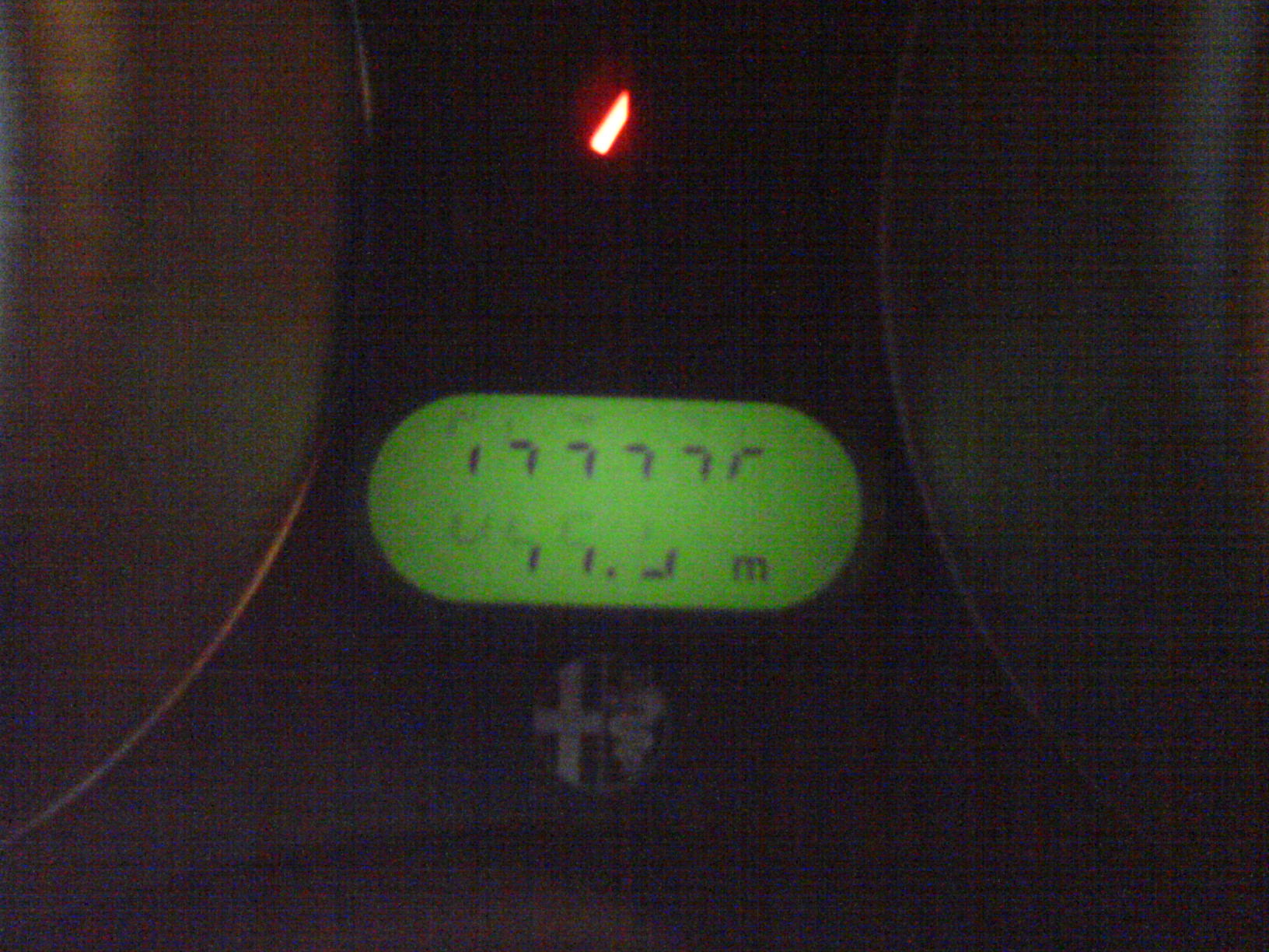

GTV displej km ukazuje neúplná čísla
Ahoj po té co jsem na rychlo nandaval baterku a škrtl jsem klíčem o kostru mi displej začal ukazovat neúplná čísla. Stalo se to někomu nevíte co s tím?

Re: GTV displej km ukazuje neúplná čísla
taky mi tohle obcas ukazuje.... obcas normalne, obcas tohle... fakt nikdo netusi jak to opravit?
No me to ted dělá furt. Zkusím zajet na diagnostiku a uvidím. Zatím nevím čím to je
diagnostika nic nezjistí, tady je chyby přímo v displeji. Jedině zkusit rozebrat, vyčistit, jestli se něco změní...
To už jsem taky zkoušel a nic to neudělalo. Mám strach, že když vyměnim displej tak to nepomůže. Ještě jsem si říkal, že ten kdo umí stáčet km a napíchnout se do toho by to mohl nějak opravit. No Kurkyne kdyby se ti doma válel displej nebo celá řpístrojovka tak bych jí asi koupil
řekl bych, že Lancia kappa má stejný displej, možná by to stálo z apovrtání. V katalogu je bohužel jen celý přístroj.
JOJo displej může být stejný i u Alfy se dá koupit jen celá přístrojovka. Myslim, že to ale displejem nebude. No uvidíme
Pokud ukazuje neúplná čísla viděl bych to na kontakty mezi displayem a deskou se zbylou elektronikou.
No ty už jsem jednou zkoušel čistit a nepomohlo to zkusím to ještě jednou líp.
Takže kdyby to někoho zajímalo bylo to displejem. Vyměnil jsem ho ze starší přístrojovky a už to  funguje. Jinak přístrojovka z modelu do roku 1998 pasuje i do faceliftových gtv po roce 1998 a vše normálně zobrazuje. Já jsem ale vyměnil jen displej abych to zachoval tak jak to je. JE zvláštní že se to rozbilo při skratu baterky s kostrou. Jinak díky Soběslavovi Michalcovi kterej mi to umožnil odzkoušet a vyměnit.
