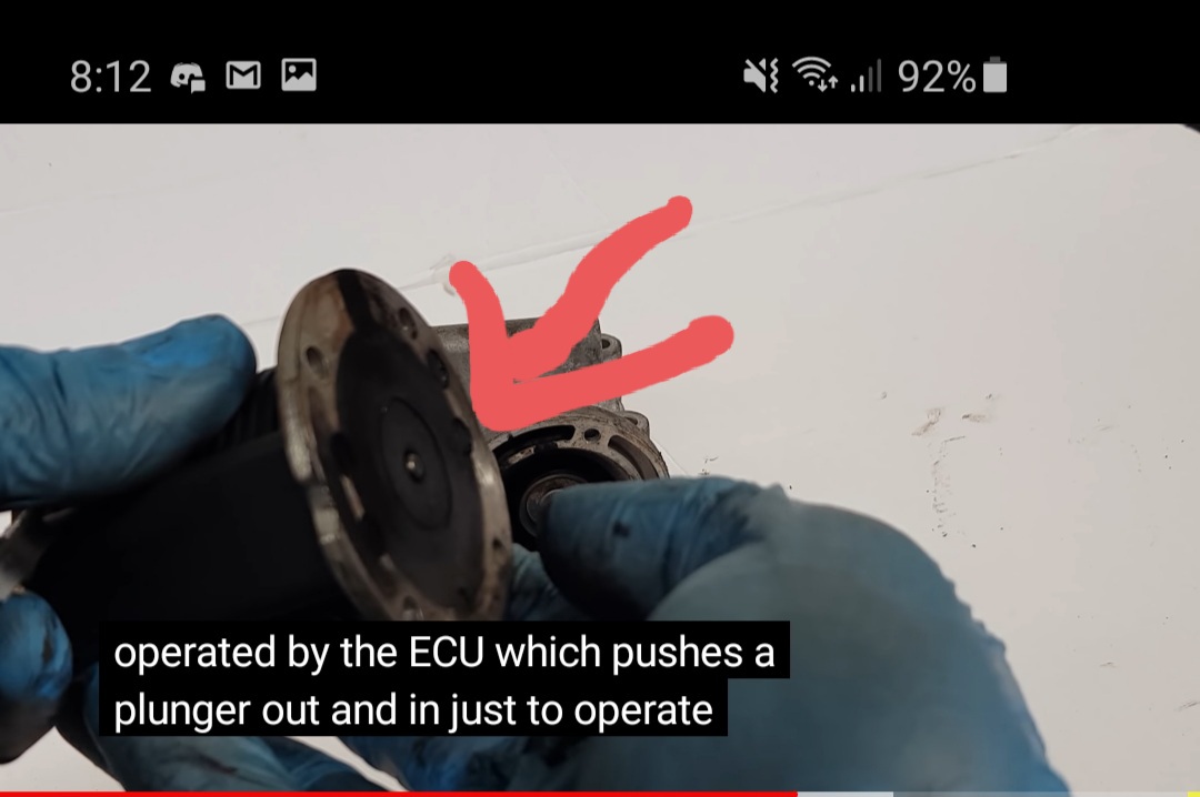

Tady to je videt z tohoto obrazku, měli jste to ve Svěráku jen na tu osicku, ten váleček kolem osicky kde je i vidět jeho ohraničení se vam opiral o svěrák, tudíž logicky to nemohlo jit ven, protože se to musí vytlouct celé, ne jen osicka

Foli píše: 15.7.2020, stř 08:18 20200715_081447.jpgTady to je videt z tohoto obrazku, měli jste to ve Svěráku jen na tu osicku, ten váleček kolem osicky kde je i vidět jeho ohraničení se vam opiral o svěrák, tudíž logicky to nemohlo jit ven, protože se to musí vytlouct celé, ne jen osicka
Môžeš sa snažiť ale nedostaneš ma :-D presne na toto sme mysleli, mali sme k dispozícií kotúč lepiacej pásky aby to obišlo celý kruhový prierez tej pohyblivej časti. Takže ti môžem na 100% povedať, že to fakt nešlo. A urobili sme všetko správne.
