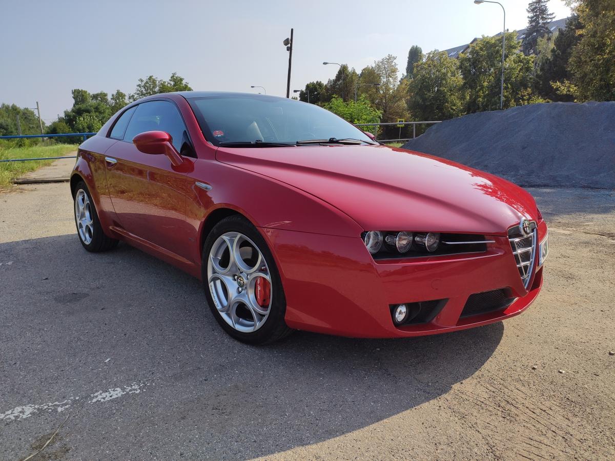

Po téměř roce vlastnictví a provedení řady servisních úkonů jsem auto přivedl do stavu, se kterým jsem spokojen.
A tak se konečně dostávám i k založení karty.
Auto má najeto aktuálně 234 000 km. Motorizace 2.4 JTDm, 154 kW, výroba 06/2007.

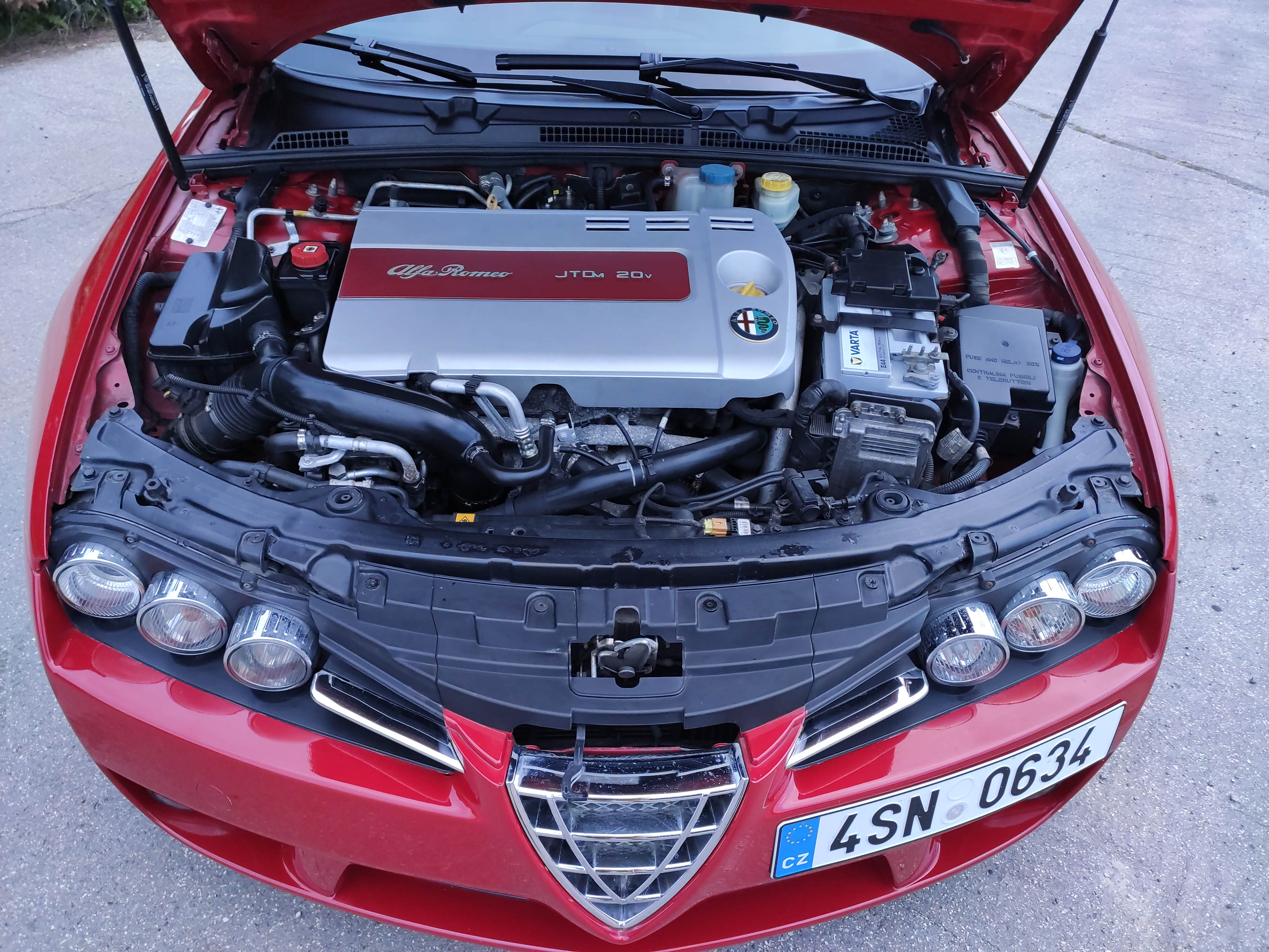

Přidávám seznam provedeného servisu za poslední rok, hezky chronologicky:
- nová baterie Varta SILVER Dynamic 77Ah,
- kompletní repase/výměna výfukového vedení od DPF po zadní tlumiče s antikorozní úpravou (nové zadní tlumiče),
- kompletní repase brzd (vyčištění brzdových třměnů, nové vodící čepy, výměna lanovodů ruční brzdy),
- výměna vložky zámku řidičových dvěří,
- výměna LP ložiska,
- nový originální DPF Ricambi (z výufku jde pověstný alpský vzduch :shock: ),
- výměna všech hadic klimatizace (jedna měla únik, další dvě preventivně), čištění a doplnění klimatizace,
- oprava vyhřívání řidičovy sedačky (postup by MCernoch),
- odstranění vzrání interieru a spousta dalších drobností, které si už (radši) ani nepamatuju. :wink:

Tak jsme zas o nejakych 20.000 CZK lehci, ale mame nove:
- origo EGR Pierburg,
- trubku od serva (drobny unik, rosila),
- zeleny olej do serva Tutela GI/R,
- a v neposledni rade STK: po vsech peripetiich na emisich kourivost 0.02 a technicka bez zavad.

Jo, jo...trubka jen v originalu za 6.5 K a jeste se dohraval soft, protoze EGR byl mazlej. Pritom zaslepka durch propalena. :roll:

Docela aby mě zajímalo, když se EGR ponechá v autě, ale je smazaný v ECU, proč se tam dává ještě záslepka.
Čekal bych, že s ním ECU prostě nebude hýbat a tudíž bude zavřený a záslepka je tam k ničemu.
Nebo EGR dál pochoduje a jen se v SW ošetří, aby s ním nepočítala u plnícího tlaku a je třeba zaslepit?

Když je EGR správně vypnutý, nehýbe se vůbec.

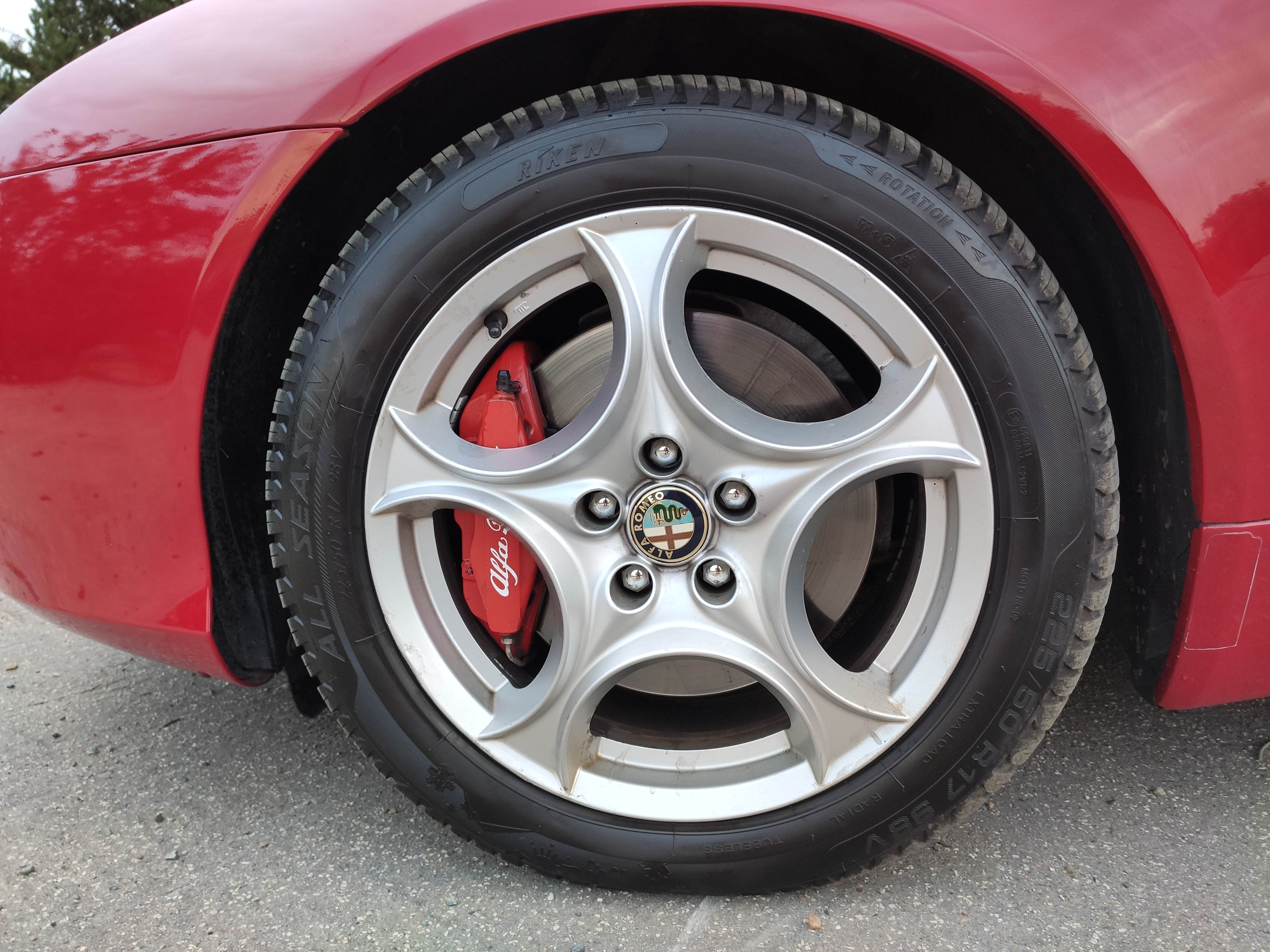

Loni na podzim dostala nové celoroční pneu Riken All Season XL a docela pohoda.
