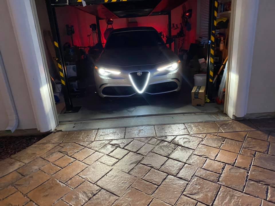

Strašný, proč mě nepřekvapuje, že majitel se jmenuje Haroon Ahmed
ještě tomu chybí přívěs s labutěma a nebo střelnicí...

A to třeba ještě přemýšlí jak připevnit ledkový pásky kolem průduchů v předním nárazníku

V garáži bordel, jako prase, že nemůže ani vystoupit, ale hlavně že mu to svítí.MichalT píše: 18.5.2020, pon 11:26 Strašný, proč mě nepřekvapuje, že majitel se jmenuje Haroon Ahmedještě tomu chybí přívěs s labutěma a nebo střelnicí...
Re: Giulia - běžné verze (pokec...)
Třeba ten zvedák bych mu klidně "uklidil"
