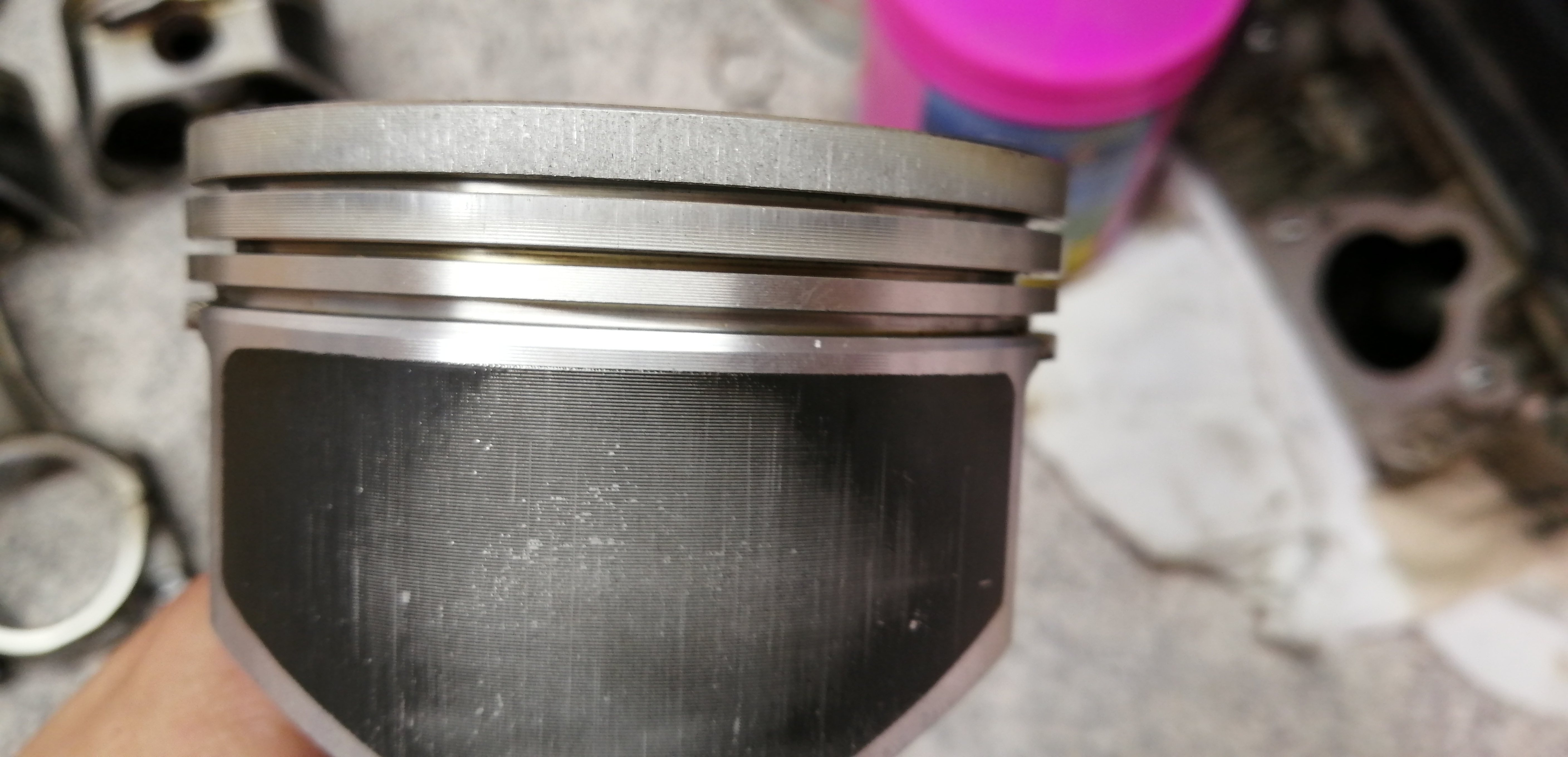

Mám jeden dotaz tak to napíšu sem, ať nedělám další vlákno. Na stole mám rozebranou 3.2 v6 a a všiml jsem si, že písty maj zase jen 2 mm mezeru na stírací kroužek a nejsou v něm vyvrtany díry pro odvod oleje jak u pozdějíšch twinsparků.
Moje otázka tedy zní? měl nějakej 3.0 v6 24v větší mezeru a ty dírky pro odvod nebo žádnej v6 24v to u alfy nemá? Díky

zde platí to samý co pro TS... lámalo se to někdy kolem roku 2000 ....
rozhodně bych ty díry tam měl protože normální písty - i kovaný od AHM, či woesnerra je tam maj.. jakmile je válec víc projetej, tak se to nestíhá odvádět a spaluje to víc než zdrávo.....

navŕtať podla piestu ktorý ich má a hotovo :)
