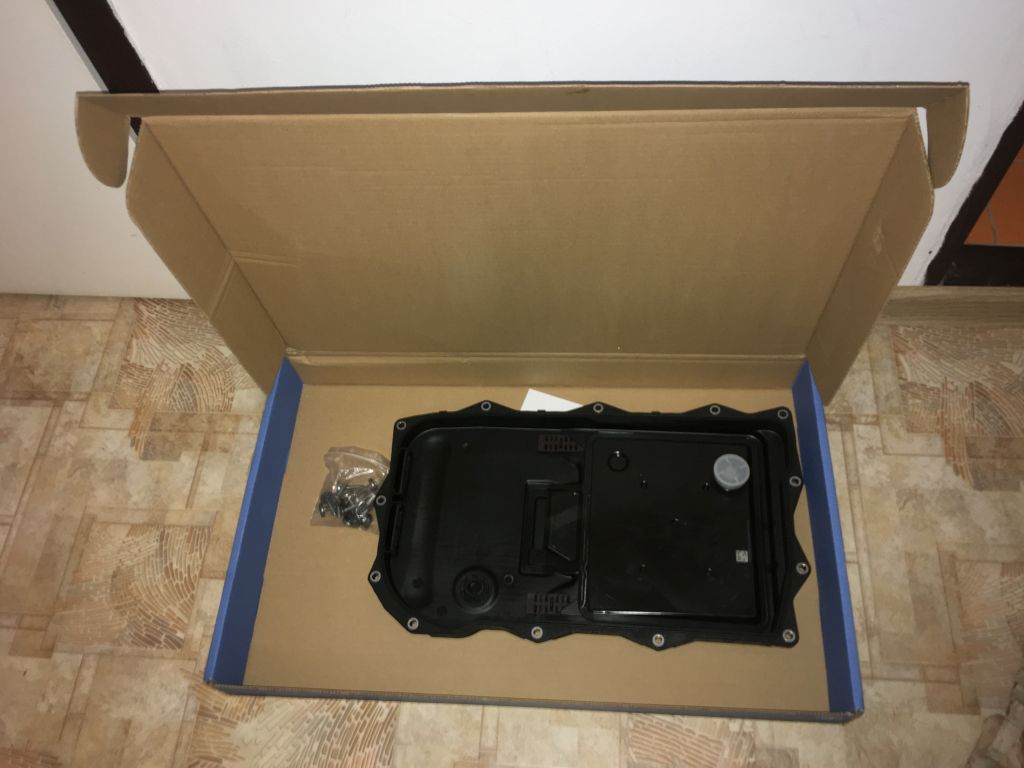

A mám to za sebou, tu výměnu oleje v převodovce
. Nechal jsem si to tedy provést v autoservisu ve Svijanech u Turnova (autoservis Jiří Pikal) kde opravuje hodně vozy BMW a má zařízení na proplach převodovek (odkaz na video přímo od něj je o několik příspěvků dřív). Olej jsem nechal vyměnit na 80 000km. Říkal mi při vyzvednutí auta, že na proplach spotřeboval méně oleje než předpokládal, takže auto jsem přivezl v rozumný čas. Filtr převodovky jsem si pořídil sám, jelikož v servisu neuměli z VINka mýho auta odvodit co je to přesně za filtr, tak mi dovolili abych si ho přivezl sám (no nakonec jsme z jistili, že je to jeden z nejběžnějších filtrů, který mají v servisu skladem)
A cenovka tedy byla: filtr/vana převodovky ZF - 1450,-Kč (vč.pošty)
výměna oleje proplachem mat.+práce (celkem použito 11l oleje) - 6020,-Kč, dohromady tedy 7470,-Kč,
což si myslim, že je lidovka (jak jsem psal jen origo vana ve FIATu stojí přes 11000,-Kč)
V 8:30 jsem jim auto přivezl a ve 12hod mi volal že si pro to můžu přijet, takže doporučuji

Dobra prace a cenne info, tak at se kara odvdeci spolehlivosti ;-)
Re: ZF 8st. automat (pokec)
To zní hodně dobře.
