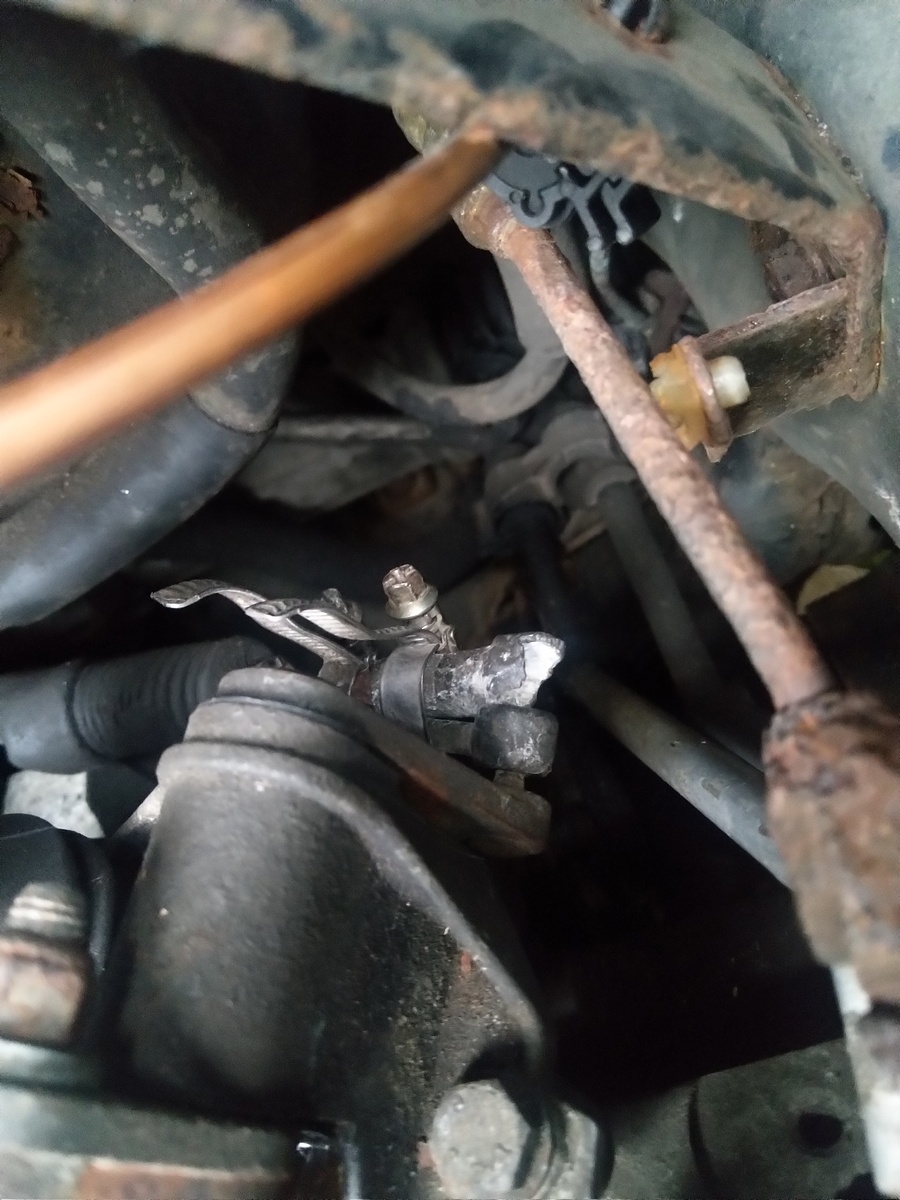

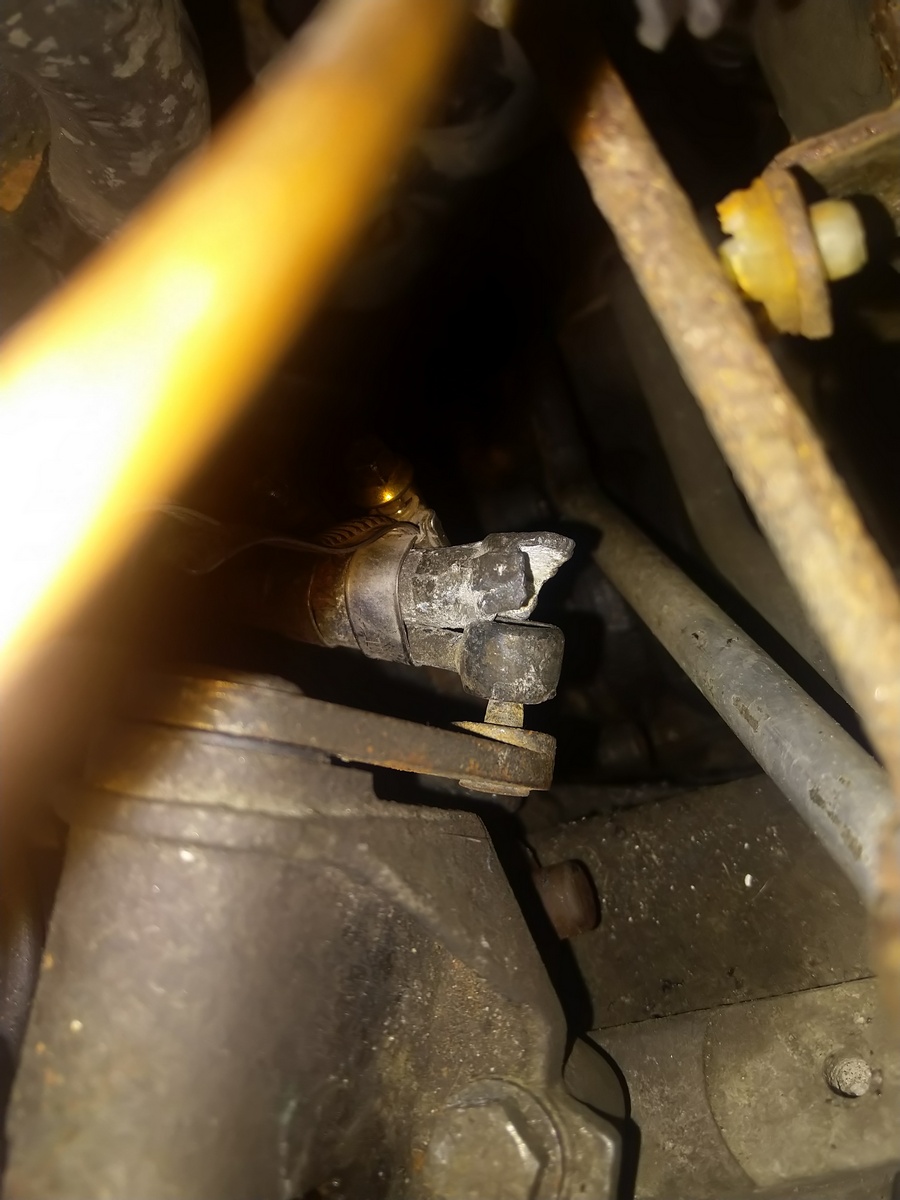

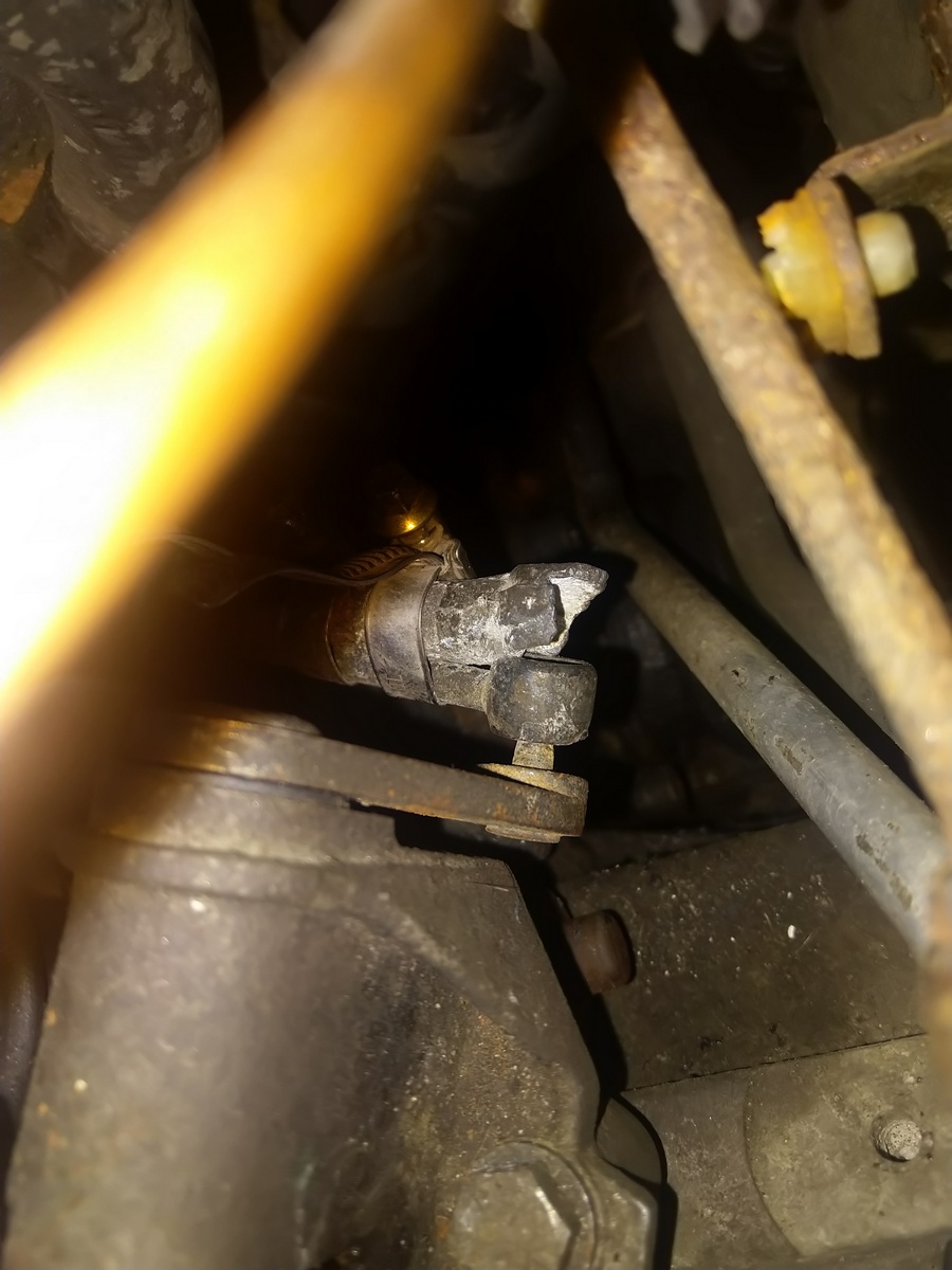

Tak nakonec to kulisa nebyla, když jsem ji porovnal s tou, co mi došla, nepřišlo mi, že by byla jiná, tak jsem zkusil táhla na převodovce, a bingo
, praskla hlava toho, co se hýbe v kulise zleva do prava, proto mi šlo řadit 1 až 4, a zbytek ne. Tak jsem hledal nový, a též problém, jak s tou kulisou
,prostě nejsou, takže opět jetý, jsou stejný s 2,4 JTD 10V, ale to je ve finále jedno, protože jsem stejně použil jen ten kousek s tou hlavicí, protože se mi vůbec nechtělo sundavat výfuk a tunel s kulisou kvůli starým dílům, takže jsem to jen na prasáka přidělal na původní táhlo, a funguje
. (aspoň mám náhradní kulisu doma, když se někdy vysype, a z těch lanovodů mám ještě jednu náhradní hlavici, kdyby něco

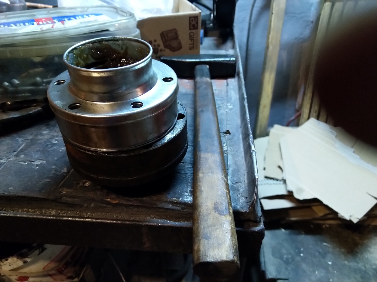

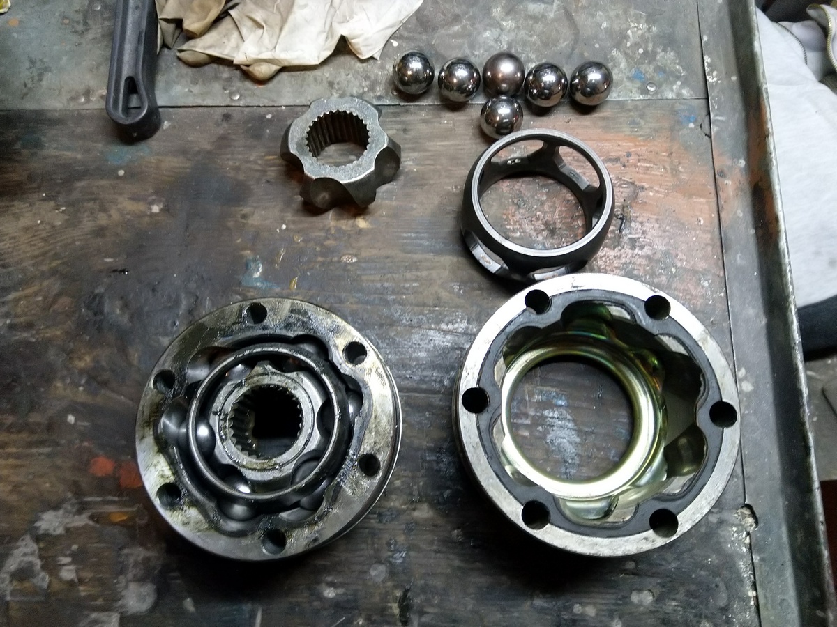

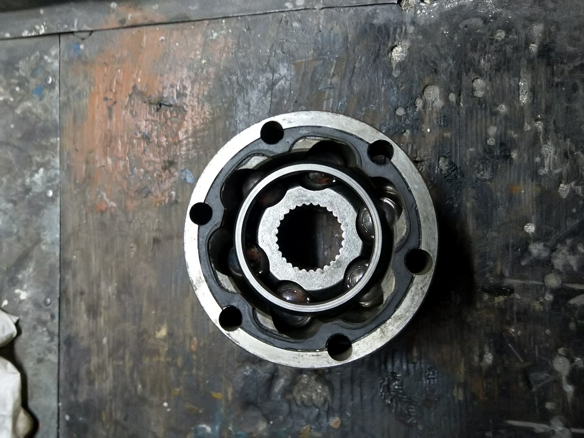

A když už jsem v tom, tak na jaře jsem řešil ještě vnější kineťák na levý poloose , a když už byla venku, chtěl jsem udělat rovnou i vnitřní. Opět se to neobešlo bez problémů, protože mám minimálně tu levou z GTA, jelikož mi ten novej vnitřní kloub nešel nasadit, protože je menší, a ten velkej opět k nesehnání, takže jsem musel starej rozebrat, vyčistit, a zase složit a modlit se, ať to stačí
. Jinak bych musel sehnat poloosu z V6, a k tomu i unašeč do převodovky
. (už půl roku funguje, tak snad dobrý ťuk ťuk

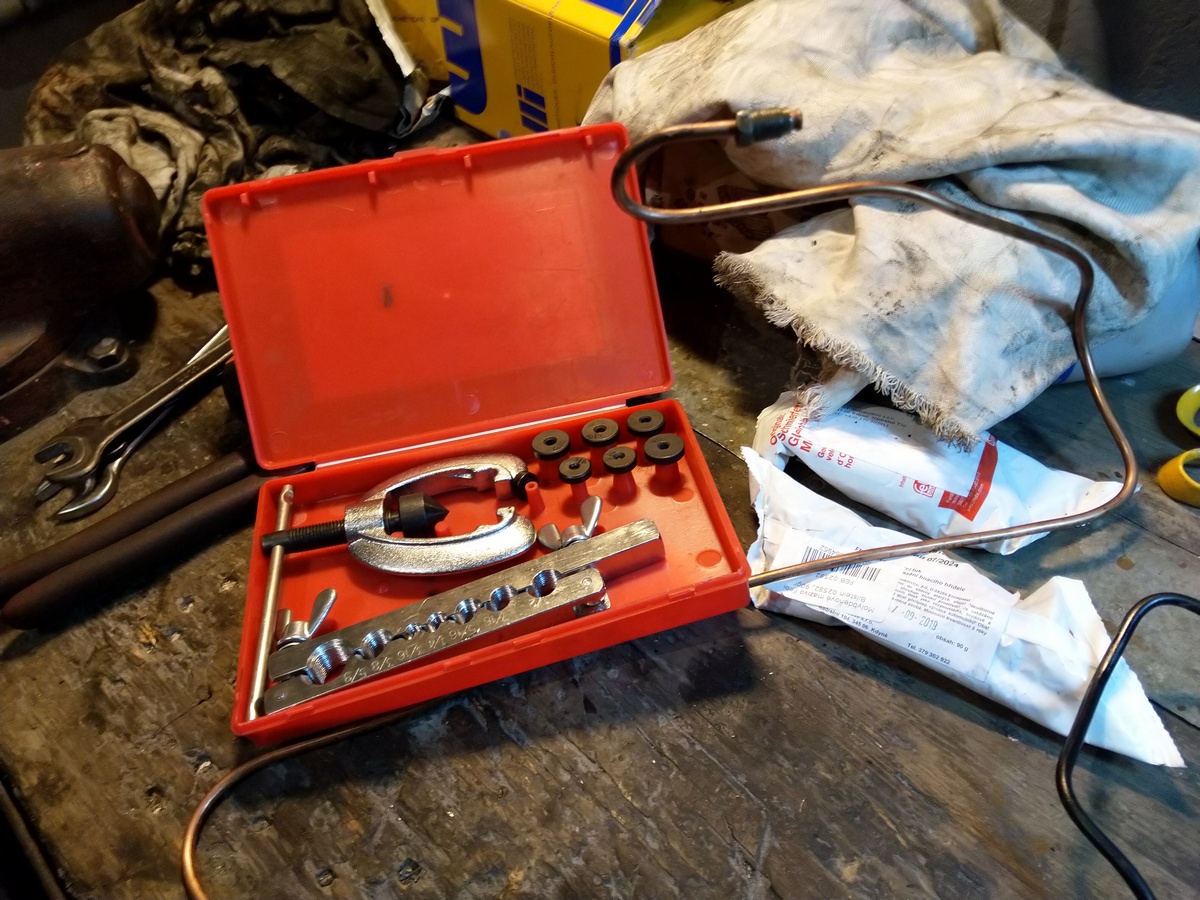

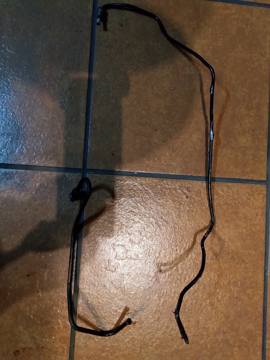

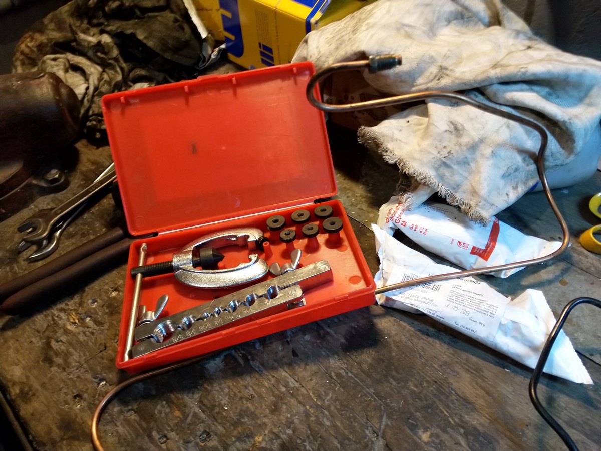

Po složení jsem to jel otestovat, a to by nebyla alfa, aby se něco nepodělalo. Jen jsem vycouval ze dvora, na zemi byly nějaký loužičky, samo že brzdovka
, nejspíš jen shoda náhod (stejně jako teď ty sedačky s tím řazením
), rupla levá brzdová trubka, asi 5 cm nad hranou podběhu, takže po testovací jízdě jsem dělal ještě tohle
. Prostě klasickej život s alfou

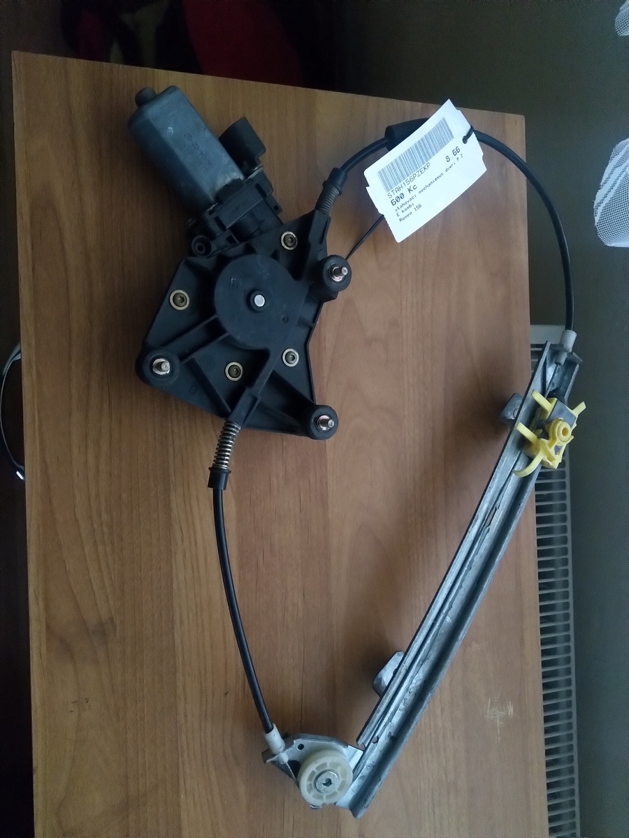

Jsem se zas rozjel
, když už budu měnit ty tapce za Tičkový, tak jsem koupil rovnou i stahování pravýho zadního okna, který přes zimu odešlo

Re: Rosso155 - Alfa Romeo 156 2.5 V6 24V SW (2002)
Ty nemáš ty koncovky na kulový čepy u lanovodu šroubovací? Já je mám na těch lanovodech jen našroubovaný. A ten menší vnitřní kloub co ti přišel je na TSko. Ve všech katalozích je mají blbě. Na 2,5 jsou vnitřní klouby stejné jako na GTA, ale ty se podle katalogu nedají sehnat. Já jsem bádal a zjistil jsem, že jsou stejné jako na Opla Omegu A. Když by jsi je chtěl nakonec měnit, tak se mrknu co mají přesně za číslo.
Na autě šroubovací budou, ale na těch lanovodech, co přišly, šroubovací nejsou, tak jsem to spáchal aspoň takhle, jsem pořád na cestách, tak není čas na nějaký hračičkování
Určitě bych to číslo bral, opravovat donekonečna nepůjdou
Já jsem dával od SKF a označení mají VKJA 8609 a sedly tam jak prdel na hrnec.

- Příspěvky: 3296
super, díky
Kloub z omegy už mám doma, až se oteplí, dám si ten repas poloosy znova

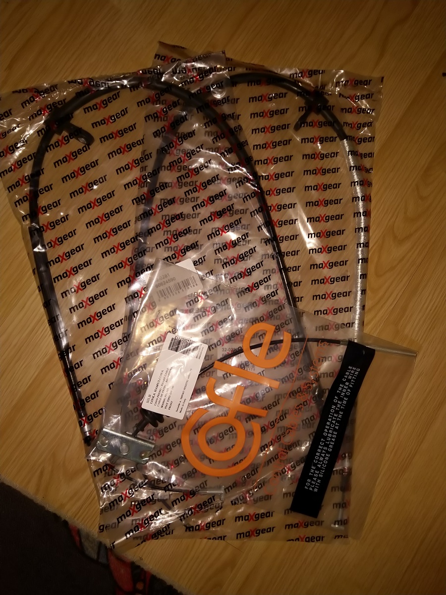

A abych dodržel tradici, dneska přezuto, a jen co jsem vyjel ze dvora, ruplo některý brzdový lanko
Přesně jak píšeš v podpisu "Alfou se nejezdí, Alfou se žije". Já to znám moc dobře, jen za letošek jsem dělal z těch větších oprav hlavu na 155, potom altík na 147 ts, potom turbo a spojku na 156 jtd a završil jsem to motorem na 156 V6.
Takže kilometrů skoro 0, ale těch zážitků.

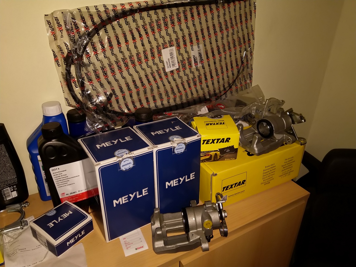

Dneska dorazil Ježíšek
- Příspěvky: 3296

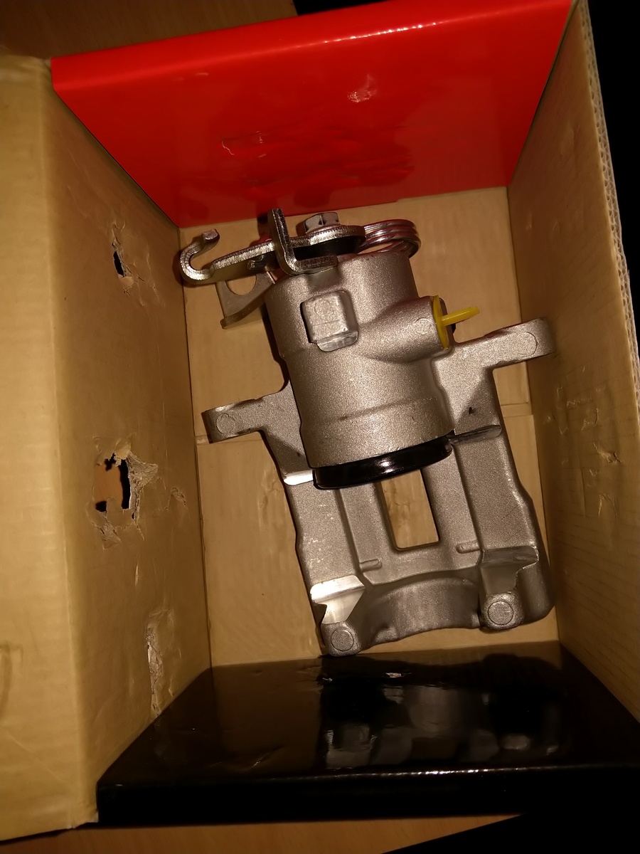

Zase se mi tu začínaj hromadit díly
.Ještě že jsem byl tak línej a nedokopal jsem se k tý výměně zadních kotoučů a desek, takhle to budu dělat jen jednou
A už to bude hotový?
- Příspěvky: 7376
Stejně by si našetřený peníze do hrobu nevzal tak je raději pustit do oho co máš rád
- Příspěvky: 3296
No až to udělám, tak zadní brzdy hotový budou
, příští rok vyměnit prahy, teď při přezutí jsem zjistil díru u spolujezdcových nohou, takže
, a někdy na jaře ty rozvody, a pak už to teda bude hotový

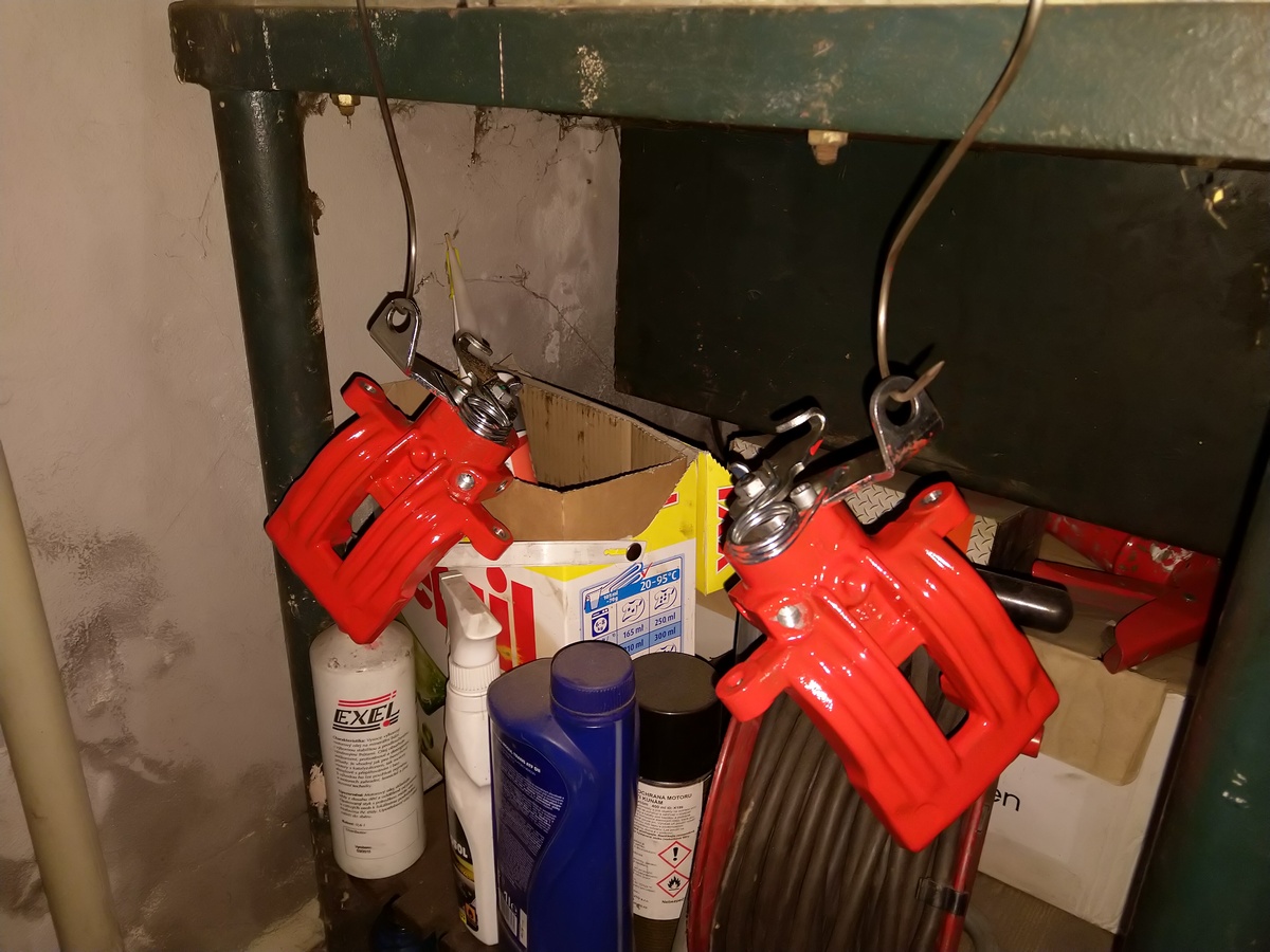

Předvánoční večer se štětcem a hammeritem
No snad už jen jarní počasí, když už je po Ježíškovi
, bez garáže se blbě dělá
