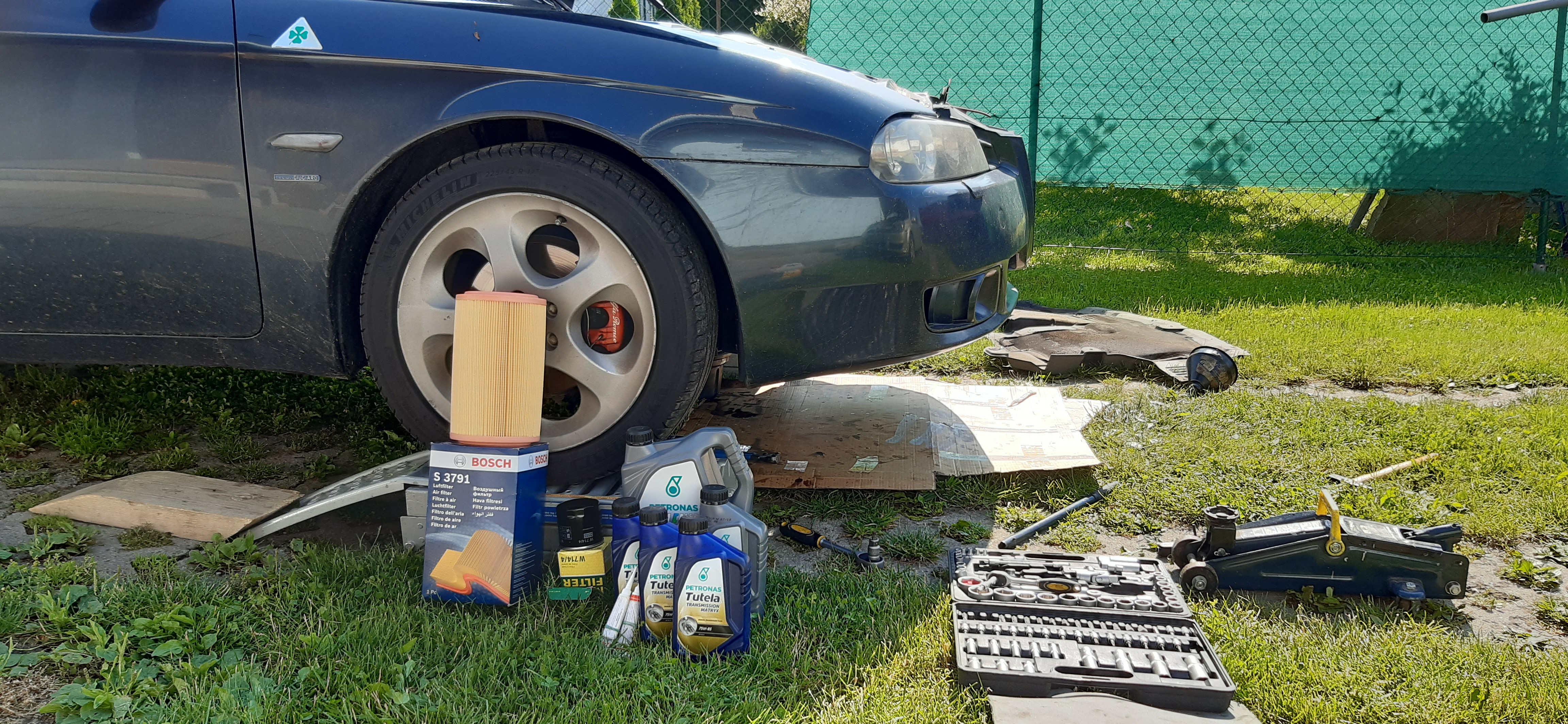

Takže dnes proběhlo....motorový olej, převodový + opičí kapky od Liqui Moly, filtry a taky nový plusový kontakt, opraveno ukostření a jeho očištění od oxidace. Tak snad už bude i pokoj od náhlých špatných startů....byla to fakt bída s těma kontaktama. Teď ležím doma jak lemra, bo mě přitom posmažilo slunko, sviňa
- Příspěvky: 7356
Aneb spojení opalovačky s užitečným
Vždycky si říkám, že už se v tom vrtat nebudu.....,ale přirozený strach ze servisů mi vždycky změní názor

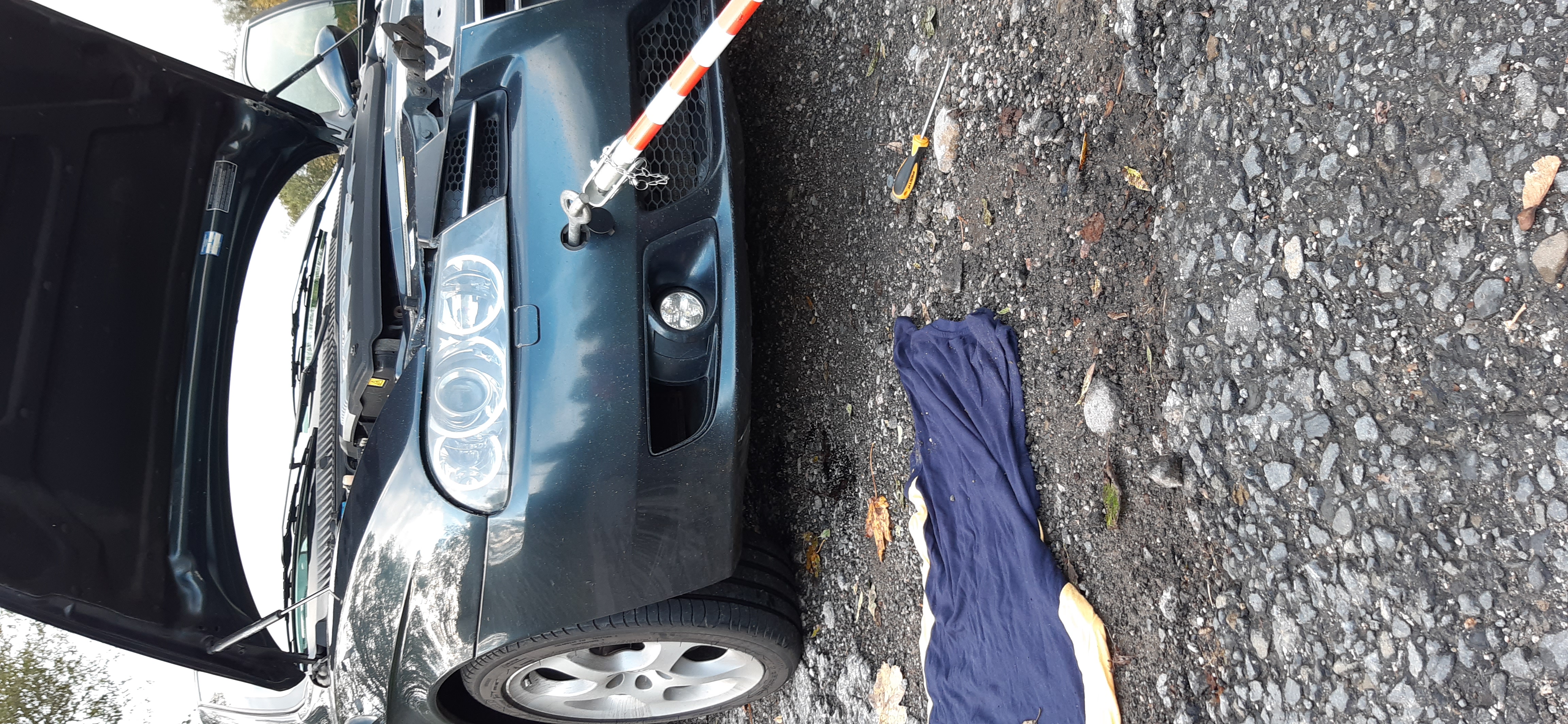

Tak jsem zase dojezdil....
Potřeba chcaní mně možná zachránila motor
. Potřeboval jsem si nutně odskočit a přitom koukám na káru, no a z ní se hrne oleje jak sviňa. Odešla hadice od chladiče.....měrka suchá, ale za jízdy se ještě olejnička nerozsvítila, jel jsem po rovince, tak snad to ještě obstojně mazalo a něco tam je. Teď to někde ještě sehnat, nebo zkusím místní firmu...https://www.garance-slavicin.cz/hadice/ ... c-a-trubek

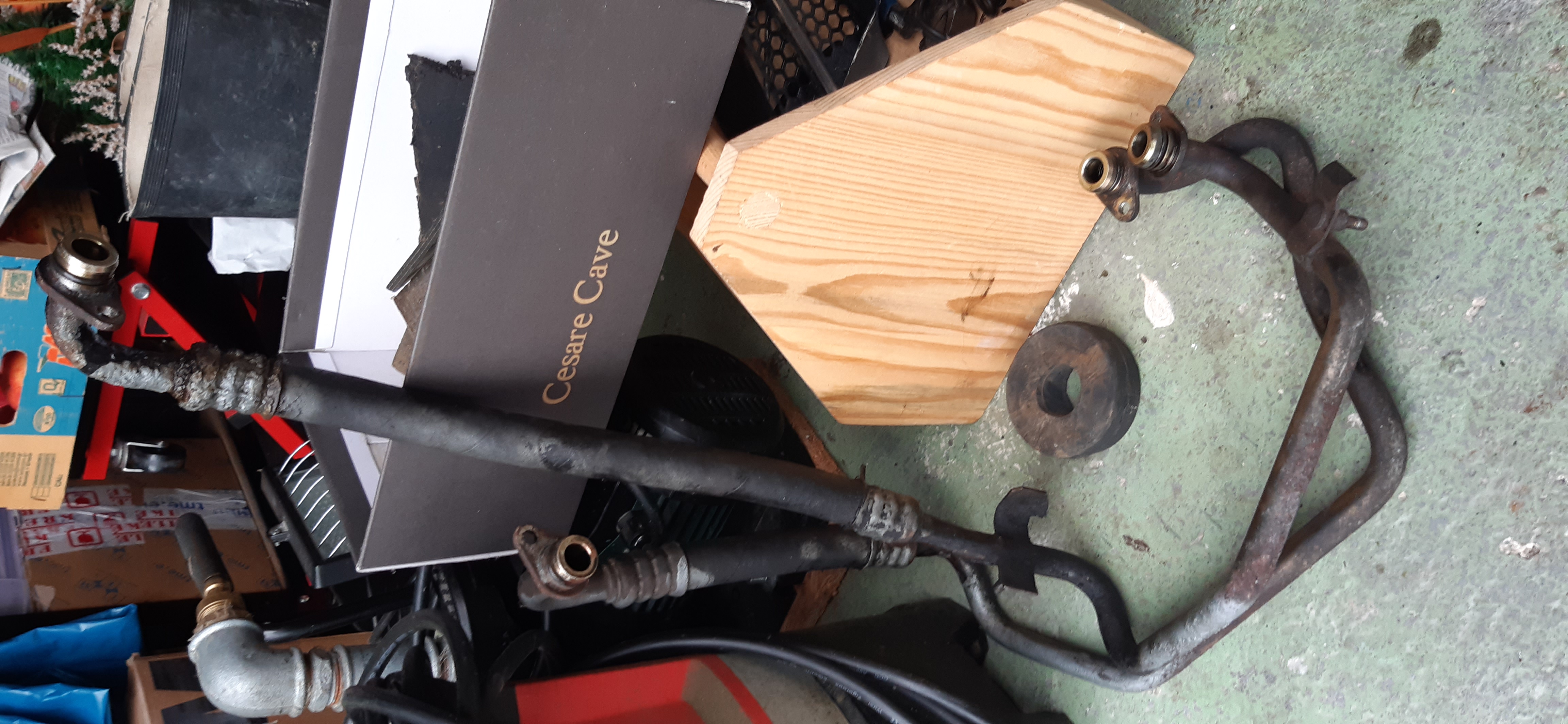

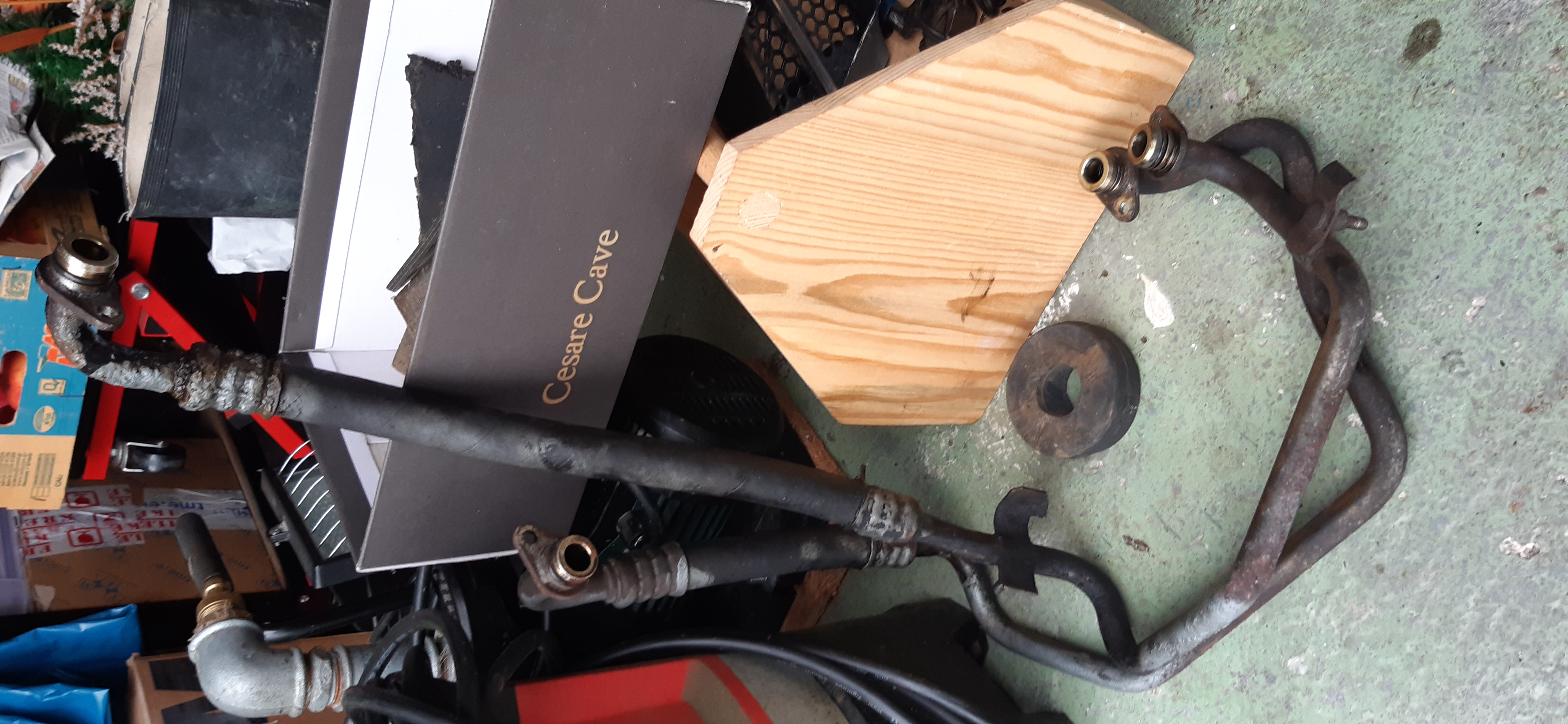

Tak už jsou vykopané venku. Myslel jsem, že to bude práce na 20 min. A byly z toho 3 hodiny
. V motoru zbyly 4 litry oleje, takže cajk
. Teď jsem zvědavý, jak a za kolik zmáknout zrepasovat ty hadicotrubky

Díkec, kontakt se hodí kdyby to náhodou nedopadlorazorcz91 píše: 18.10.2020, ned 20:00 Ladis: Jirka Gabriel z fb maká ve firmě, která se zabývá výrobou a opravou tady těch hadic. Taky mě na JTD prdla. Udělal mi nový za talíř a paráda![]()
Chjo, tak oprava nedopadla, koncovka je prožraná a nedokážou ji nahradit. Takže uvidím, jestli mě zachrání Mates, nebo si budu muset naplánovat cesty do Zlína a objednat je v autorizáku, pokud to vůbec půjde
- Příspěvky: 7356
To pak dej schválně vědět jestli takovej díl ještě mají
