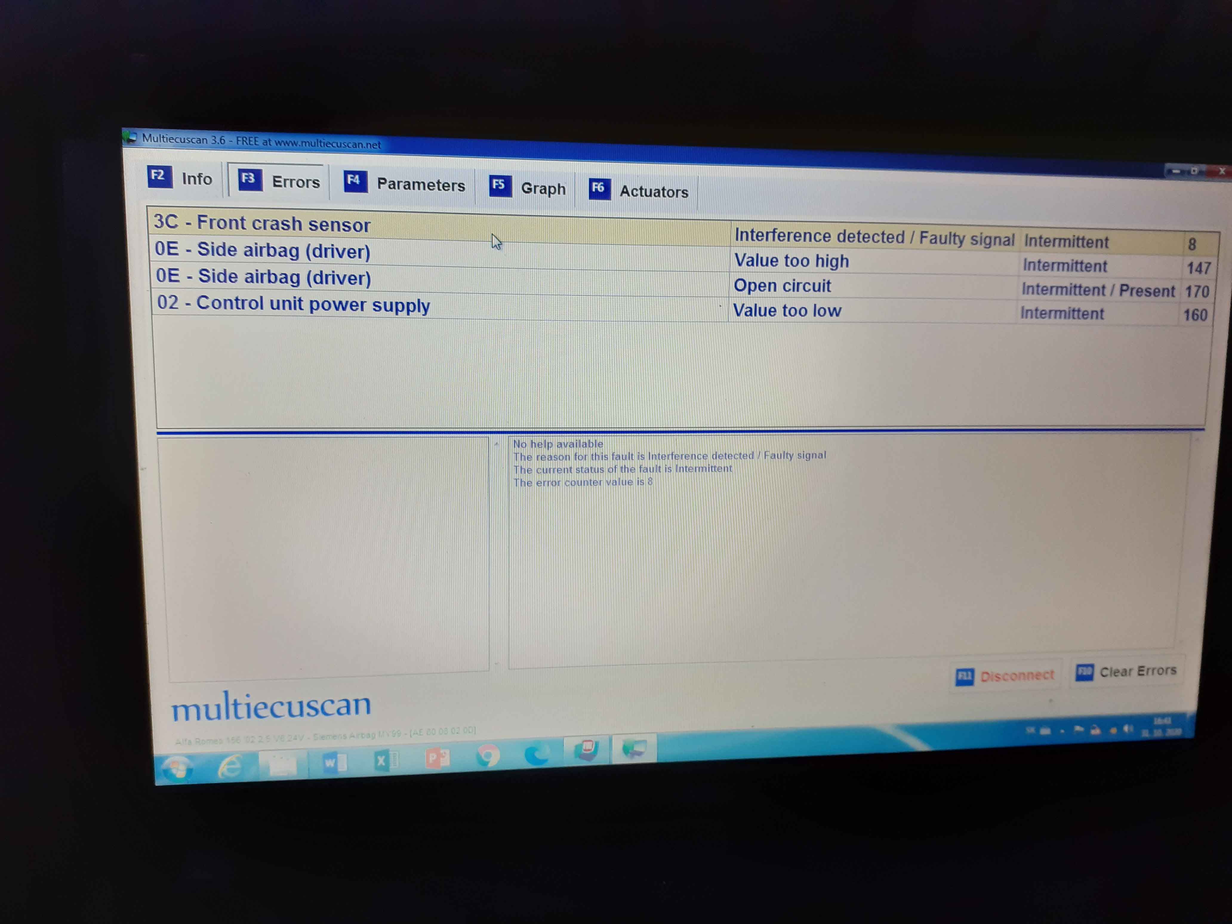

Stále mám problém s pripojením sa na ECU airbagu (156), neviete kde hladať chybu ? Mám modrý KKL 409.1, vyskúšal som rôzne verzie Fiatecuscan aj Multiecuscan. Raz sa mi podarilo pripojiť cez multiecuscan no odvtedy nič, všetky kontakty som napružil - nepomohlo. Tieto chyby mi vyhodilo pri pripojení (viď jpg). ECU alebo hladať chybu v kabeláži ? Ani ju (ecu) nenájde keď dám "scan", keď dám "pripojiť", tak mi vyhodí že pripojte červený kábel alebo pripojte 3-pin (na tom pine je airbag v zásuvke) ale pripojený je, rozobral som ten KKL a je tam spojený tuším to bol 3-7-9-12. No potom chvílu načíta a vyhodí že sa nemôže spojiť s ECU.
čo sa týka tých chýb, tak side driver to bude asi kábel zlomený pod sedačkou ? A tie dva, žeby napájanie jednotky ? Crash senzor by mal byť priamo v jednotke podla Elarnu ak som dobre pochopil...čiže jedine žeby zalomený kábel na niektorom konektore čo ide do ECU ? Sa naserem tak to všetko prepajkujem napevno a hotovo
Či máte nejaký iný nápad ?
Nespravil som stk kvoli tomu, zakryjem diodu a prejdem, o to mi nejde, len chcem aby to bolo naporiadku ako má byť.
Hampice, potom mi napadlo že možno jednotka mohla byť menená, tie vraj na CF3 zvyklo odpalovať...
