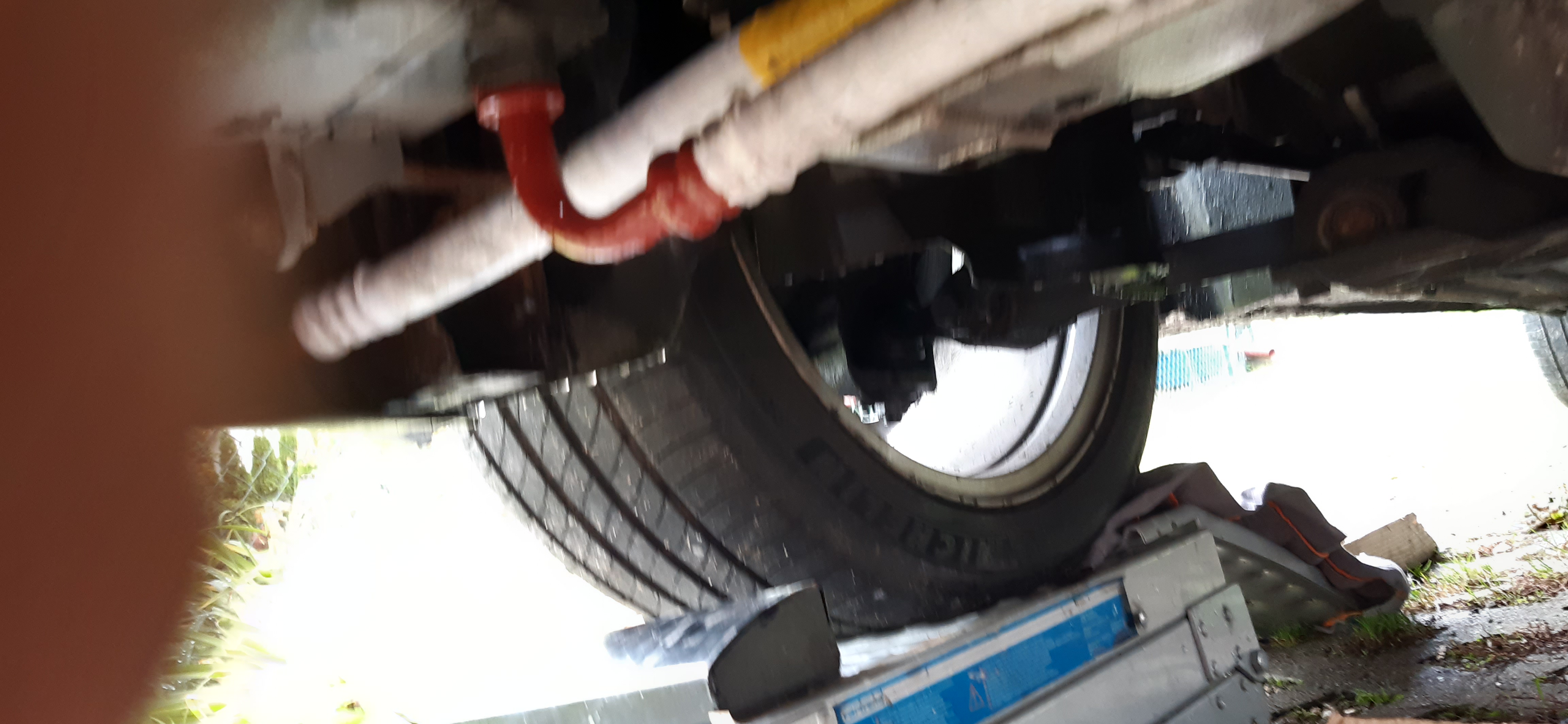

Tak klika...prdla ,,jen" spojková trubka, kterou pán vyrobil a už zase lítám
Dole přikládám doklad pro inspiraci pro majitele s 20V, kteří by se chtěli též někdy zbláznit a řešit spojku
