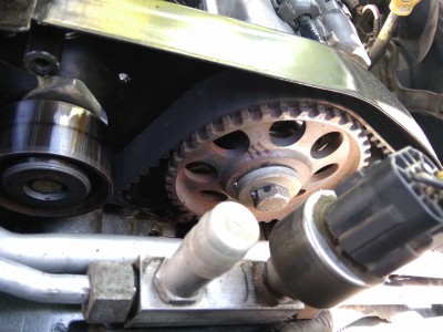

Tak vyzerá že je to ozaj nepresná výroba (gates), viď foto, tu vidiet ako je krivo odrezaný, objednať sa dá ešte contitech, asi teraz skúsim pre zmenu ten...

Toto vidno na kazdom remeni
Re: Rozvody

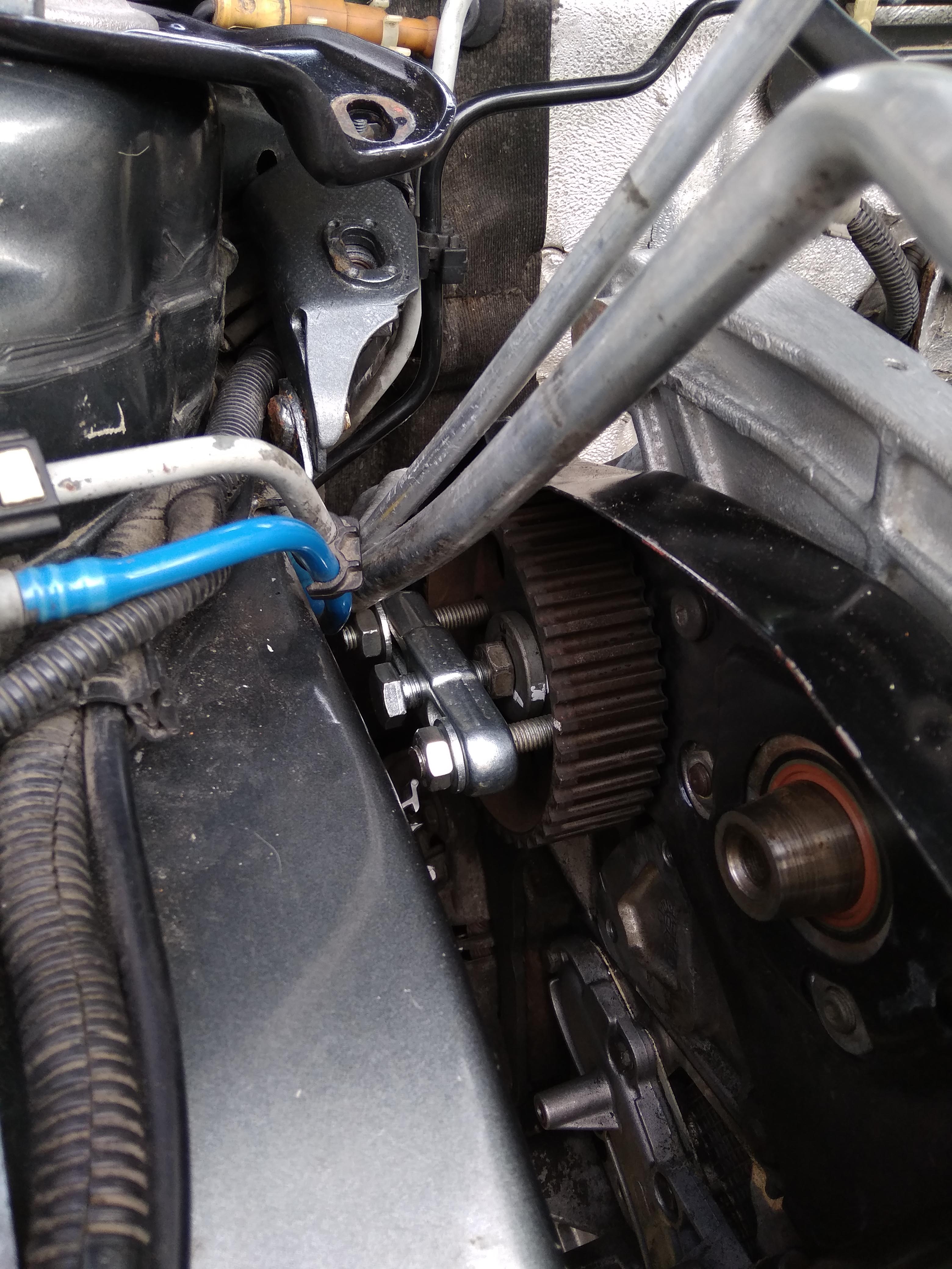

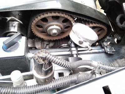

čo ? Vlákna medené trčať ? Nemá to čo iné byť (vidno že chodí do strany na každej kladke), buď remen alebo ho musí niečo ťahať, remenice z vačiek som dal dole tak ako sa majú, nové kladky a napínak snáď krivé nebudú. Kluku by som snáď nezohol pri povolovaní matice na remenici
Aktuálne čakám na nový remeň, nahodím aj remenice na vačky z druhého motora čo mám (otázka je či sú aj tie dobré), dotiahnem ich všetky momentovým, ak sa mi podarí zhodiť ten pravý predný silent motora. Potom by to teoreticky mohlo ísť - spustiť motor pri prevodovke a dvihnúť pri rozvode (aby som sa dostal nad nosník). Ak ma nebude držať poloos.

Néé, tolik ne. Dnes jsem se díval a chodí to tak do 1mm.
Jestli tam ten řemen ještě máš, vytáhni svíce ať se nedřeš a změř řemenice na vačkách hodinkama, jestli neháží do strany. To je ale nepravděpodobné, jedině že by se ti na kužel nalepil nějaký bordel.

Si pozri remen prislusenstva bude tam to iste... Je to namotane vlakno do zavitu zabalene gumou ta ze ak ho rozrezu niekde musi vytŕčať
Re: Rozvody
něco musí zákonitě šmajdat... nebo je nějaká řemenice blbě nasazená...

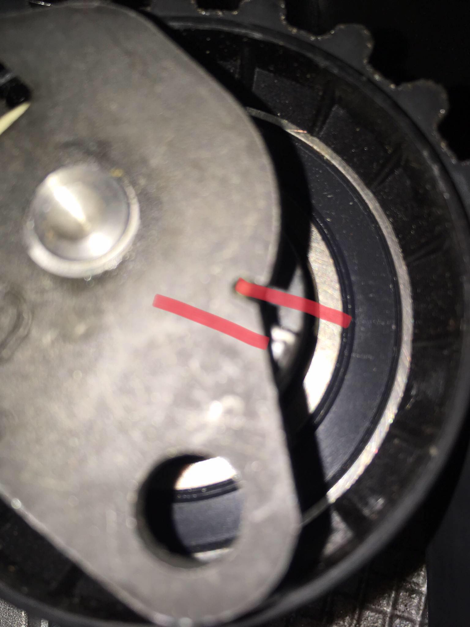

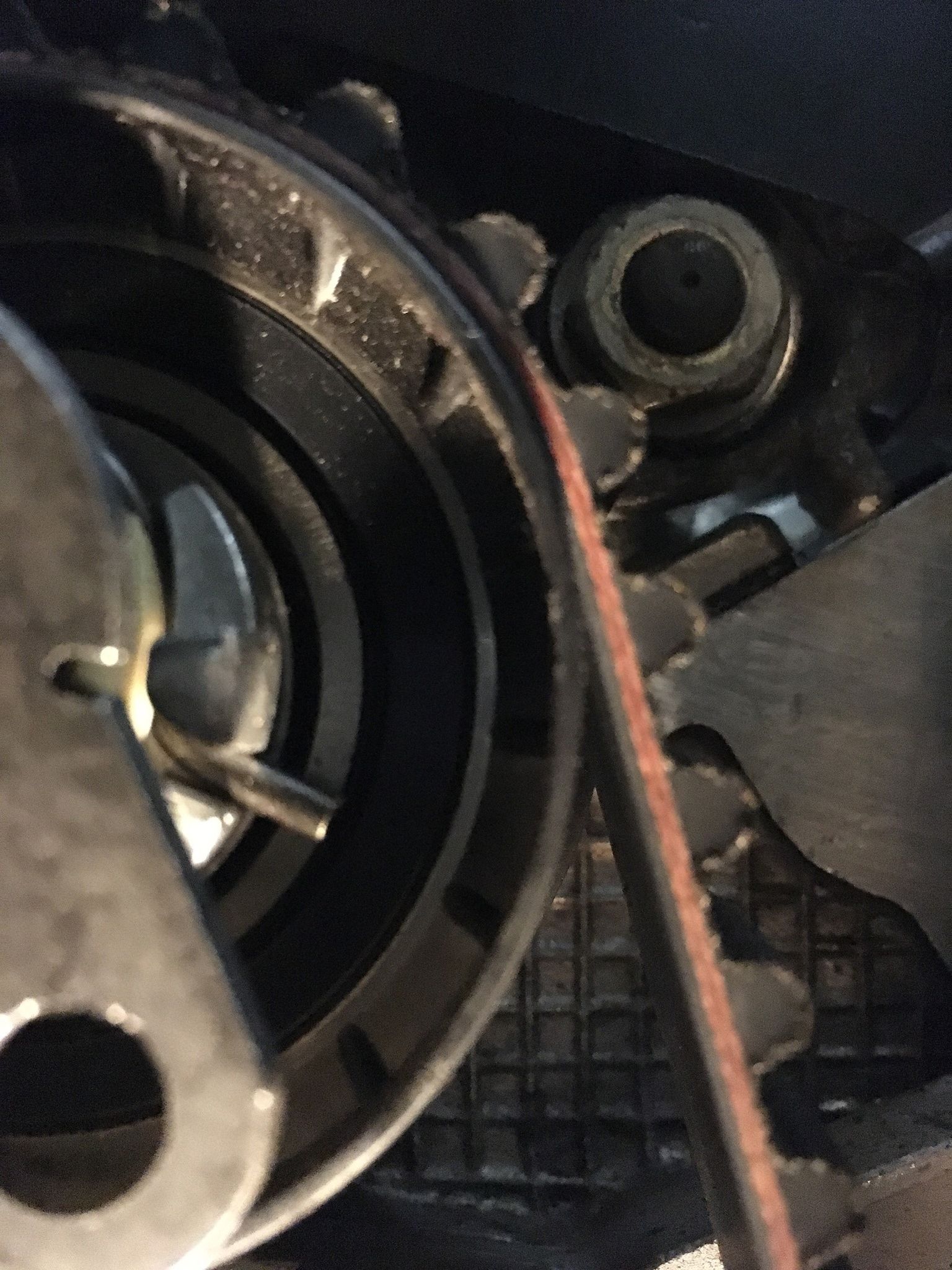

Zatial nebol čas, teraz to robím, akurát som zhodil remeň, dral kus o rolnu napinaku, je tam trochu gumy nadrobenej.
Mám nachystaný nový remeň aj vačkové remenice z druhého motora idem to nahodiť ale ešte jedna otázka k napnutiu.
Teraz keď som zhadzoval remeň tak po zaaretovaní v tdc už bolo vidno na napínaku že je 2mm pod rysku. Keď ho budem teraz napínať tak v návode píšu že dať 1-3mm nad rysku, podoťahovať, potočiť motorom, a skontrolovať či je na ryske. Lenže on si za tie dve otáčky motorom nesadne natolko aby bol na ryske. Otázka je či ho teda nehať nad ryskou ? Lebo vtedy som ho povolil na rysku a ako som teraz zistil o to čo som ho povolil si sadol, keby som ho nepovoloval tak je teraz pekne na ryske (po 500km ?). čo vy na to ? Lebo v návode píšu že ak nieje po otočení motorom na ryske tak nanovo a napnúť tak aby bol na ryske...aspon tak som to pochopil.

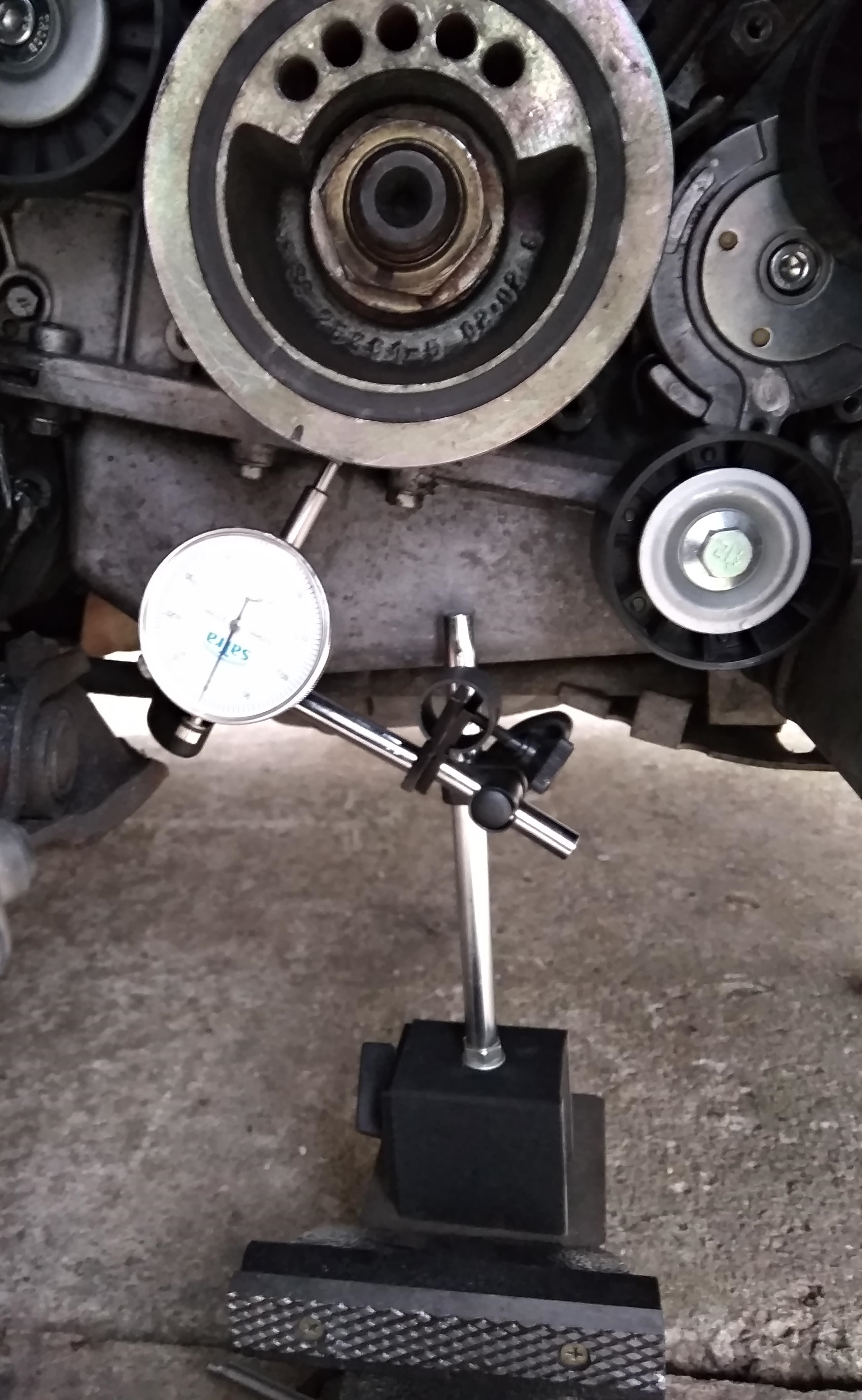

hno3: pozeral som aj či sú rovnobežne aj som ich premeral odchylkomerom (v rámci priestorových možností) aj niťou aj uholníkom. A nič mimo os som nenašiel. Remenice som zmeral na "čele" tam to hádzalo max do 0,1mm, kluka na čape nič som nenameral max 0,02 ale zlý prístup, kluka na remenici do 0,1. Akurát tú vačkovú remenicu prvú z lava sa mi nepodarilo zmerať kvoli prístupu.

Tak snáď je to už OK, ešte kus behá ale myslím si že už je to v norme, hlavné je že už o nič nederie. Myslím si že to bolo tým, že som sa vtedy vykašlal na tú prvú vačkovú remenicu (kvoli prístupu) a nedotiahol som ju momentovým. Teraz som ich dotiahol všetky na 84NM. Sú tam aj vačkové remenice z druhého motora a nový remeň. btw. na videu sa zdá že remenice na vačkách hádžu, ale našťastie iba zdá

Prvýkrát som postupoval nasledovne - napnúť cca 2mm za rysku, potočiť rukou, trochu si to sadlo, bolo to cca 1mm za ryskou, hovorím si OK, to si ešte sadne. Trochu som s tým povrčal, po pár dňoch pozerám, remeň cca 5mm za ryskou a hluk ako z príliš napnutého remeňa.
Takže rozobrať a hurá odznova. Druhýkrát napnuté na rysku s povolenými remenicami:
Opäť pár minút voľnobehu a remeň zas napnutý príliš.
Čo robím zle? Asi ma neminie rozoberanie na tretíkrát, ale rád by som to spravil tak aby sa to už nenaplo

Najprv to napnem na doraz nasledne povolim na rysku a nazdar... Uz potom jak to kde ostane neni podstatne po vypnuti motora to vacky tahaju kde tam... skor ked motor bezi ma to kmitat niekde na ryske
Re: Rozvody
A pozeráš to pri vychladnutom motore a v TDC ? Lebo keď pozriem trebars dve hodiny po jazde tak to mám tiež podobne ustrelené, ale za studena keď pozriem tak je na ryske (musí byť v TDC aspon približne fixou na remenici poznačené). Ani som kryty nezakladal aby som mohol kontrolovať.Ešte sa k tomu asi budem tiež vracať.
Ale malo by sa to robiť asi tak ako píše danni aspon si myslím, tiež som to mal tak spravené na prvý krát, ale mne potom behal ten remeň do strany, tak som ho ešte došponovával a zistil som že bol 2mm pod ryskou min. tak som ho dal na rysku a remeň prestal kmitať a už ani nederie.
Ten hluk čo spomínaš to asi aj mne robí ale napínak mám na ryske, myslíš také kvílenie od 2500ot ? Inak robilo to aj keď som ho mal 2mm pod ryskou vtedy čo mi ten remen kmital lebo bol asi slabo našponovaný, takže neviem čím to je...mám podozrenie že tie napínaky litens sú nanič ale bohvie, našiel som 3 výrobné čísla napínakov v eperi tak ťažko povedať či sú ešte aj nejaké iné.
Inak čo som pozeral videá ohladom napnutí remeňa tak vtedy je vraj správne napnutý remeň keď sa dá otočiť prstami o 90° - a toto chcem ešte vyskúšať ak bude čas niekedy a budem mať už iné auto, toto bude len víkendovka len momentálne nemám na čom jazdiť tak musí počkať

Vyzerá to tak, že tá odchýlka je naozaj vlastnosť - napnutie pri zohriatí motora. Včera som len tak jedným okom kukol na úplne studený motor a bolo to na ryske. Po zohriatí opäť mimo. Takže neriešim, je to tak ako to má byť
Tým hlukom myslím presne to kvílenie, ale keď hovoríš, že to robilo aj na povolenom remeni tak neriešim ani to. Okrem toho sa mi zdá, že taký zvuk to malo aj keď som s tým naposledy pred dvomi rokmi jazdil. Myslel som, že to je vlastnosť Thesisu, lebo na videách som to u iných busso motorov nevidel, ale video môže skresľovať.

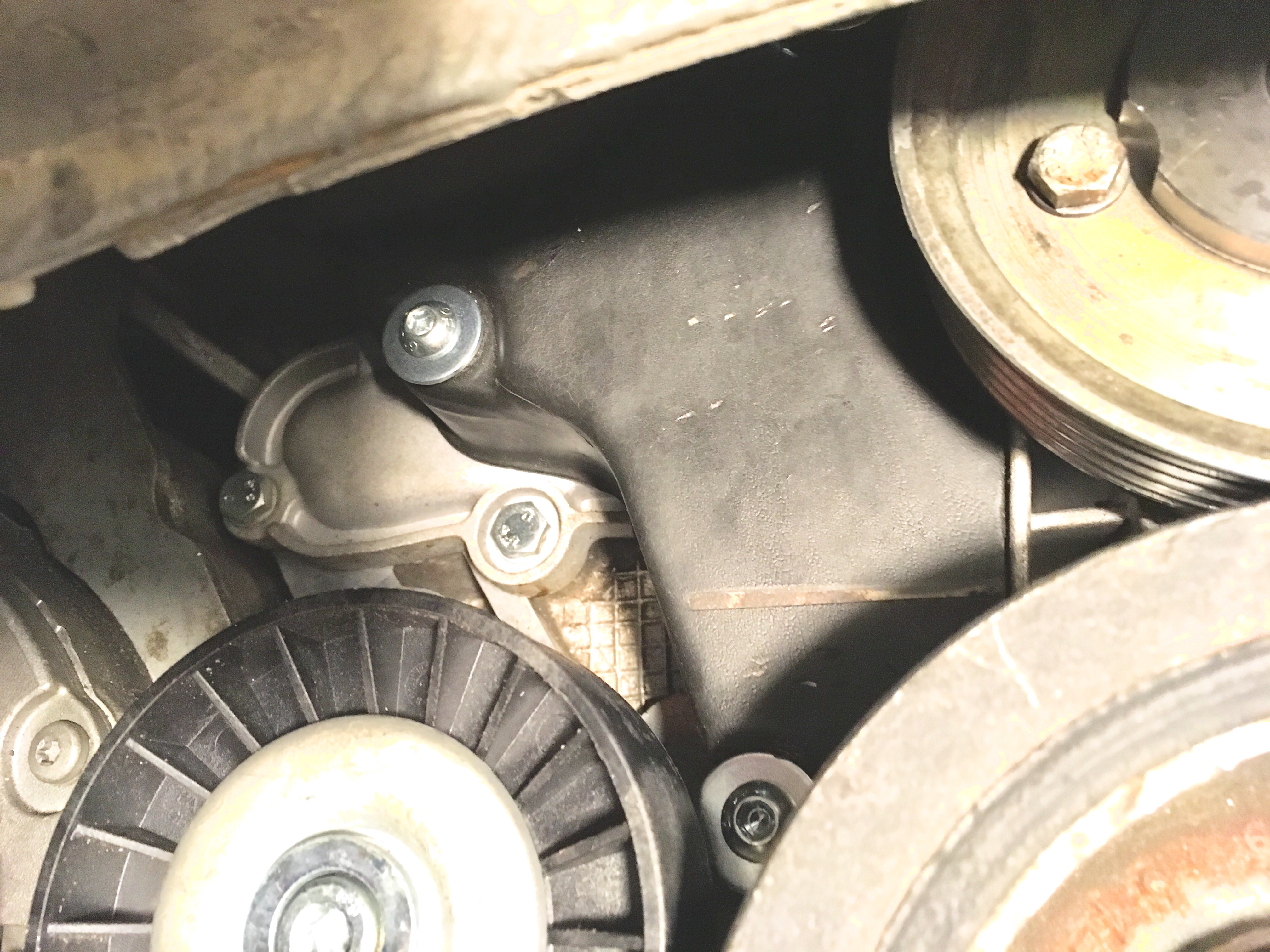

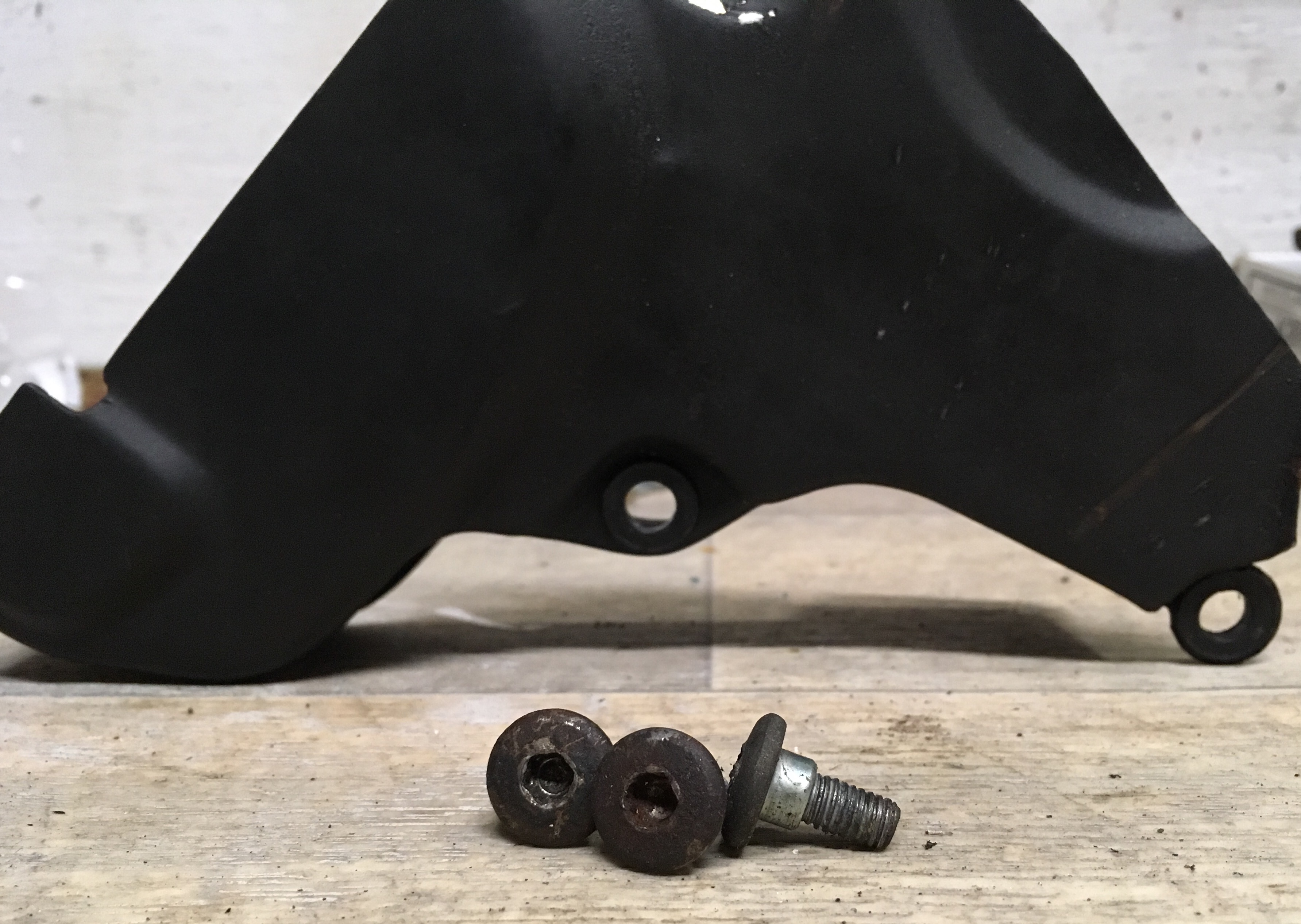

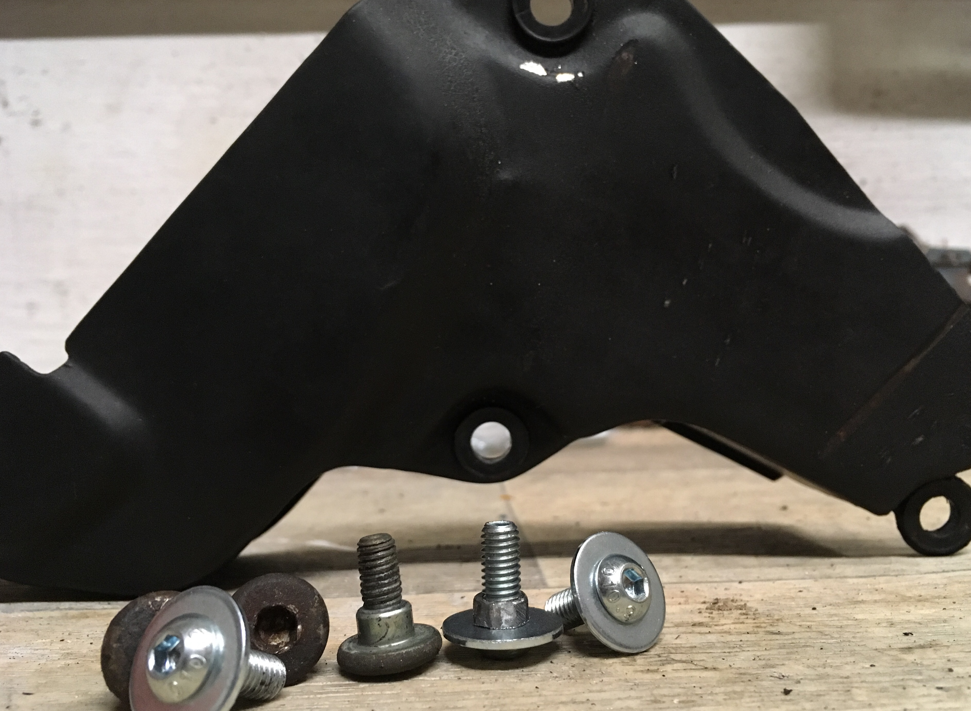

Nejaký čas som rozmýšľal ako alebo čím nahradiť nedostupné skrutky, ktoré držia kovové kryty rozvodov. Tie moje už boli totiž od predošlých servisákov zožuté do nepoužiteľna. Bohužiaľ vec nie je tak jednoduchá ako ísť do obchodu so spojovacím materiálom a proste kúpiť náhradné. Skrutky majú pod hlavou rozšírenie, ktoré vymedzuje polohu krytov a nič podobné sa mi nepodarilo zohnať. Mám doma hliníkovú tyč presne o priemere tohoto rozšírenia (myslím, že 8mm), ale po pokuse o navŕtanie a narezanie m6 závitu do 8mm tyče som si povedal, že to musím vymyslieť inak. Použil som teda predĺženú maticu m6 a túto som flexou zbrúsil na požadovaný priemer. Pokiaľ má niekto k dispozícii sústruh, výsledok by bol určite presnejší, ale s trochou šikovnosti sa to dá aj tou flexkou. Pre správny prítlak som použil medzi hlavu skrutky a rozšírenie trochu väčšiu podložku a celé som to nasadil na skrutku M6x16 ISO 7380. Pripájam aj pár fotiek pre predstavu.
Re: Rozvody
Já jsem je ještě někdy v září normálně objednával v autorizáku. Ale něco stály no.
