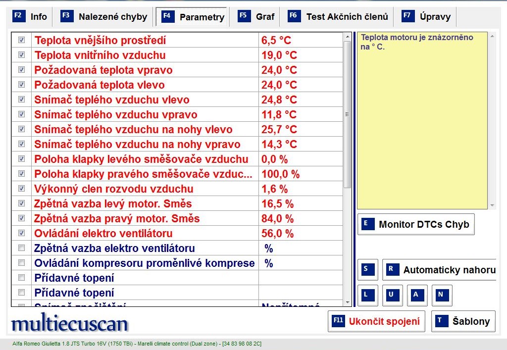

Lze to snadno ověřit pomocí MES/FES. Je tam možnost otestovat všechny klapky a pokud při testu bude motorek vrčet, pak je to nejspíš unašeč, pokud bude ticho, je to motorek. Tak či tak, práce stejná a hrozná.

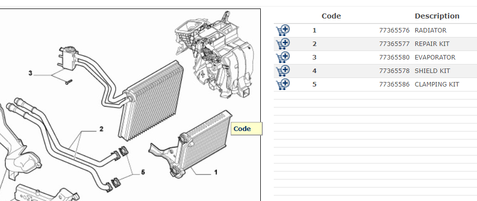

Nevím, jak to má uděláné Giulietta, ale takhle se chová zanesený radiátor topení. Zběžně jsem se podíval na net a je to přesně ten typ radiátoru/výměníku. Takže já tipuju špatný výměník. Třeba u koncernu je to celkem častá závada a jde to snadno vyměnit.

Právě že to topí jen vlevo. Když se podíváš, jak je ten radiátor udělaný, tak pochopíš, že se to postupně zacpává z pravé strany vevnitř. Postupně to vpravo topí míň a míň, až si toho jednou všimneš, že to vpravo netopí skoro vůbec. Diagnostika pak ukazuje i víc jak 20°C rozdíl mezi stranami. Na radiátoru jsou totiž dvě klapky, jedna pro jednu stranu. Přívod a odvod vody je vlevo, proto se to ucpává z pravé strany.

Neříkám, že není možné, aby se ten radiátor ucpal, ale:REP píše: 19.1.2021, úte 18:34 Právě že to topí jen vlevo. Když se podíváš, jak je ten radiátor udělaný, tak pochopíš, že se to postupně zacpává z pravé strany vevnitř. Postupně to vpravo topí míň a míň, až si toho jednou všimneš, že to vpravo netopí skoro vůbec. Diagnostika pak ukazuje i víc jak 20°C rozdíl mezi stranami. Na radiátoru jsou totiž dvě klapky, jedna pro jednu stranu. Přívod a odvod vody je vlevo, proto se to ucpává z pravé strany.
a) Ten u Giulietty žádnou klapku, pokud je mi známo, nemá (č. 1 na obrázku), jen vstup a výstup
b) Motorky klapky směšování vzduchu jsou u Giulietty známé, že odcházejí (třeba na PL fóru je tomu věnováno několik stran diskuze v pár vláknech), a častěji právě ta strana u spolujezdce (sám jsem to řešil), kdežto o ucpaném chladiči slyším prvně.
Takže je daleko větší pravděpodobnost, že je to tou klapkou, a než tahat ven palubku a řešit radiátor, to bych napřed zkusil diag (test/kalibraci klapek) a pak výměnu toho motorku klapky, na který s "trochou" trpělivosti nemusíš tahat ven palubku

Tou klapkou je míněno to, že za radiátorem jsou dvě klapky pro každou stranu, takže polovina radiátoru je pro levou stranu a druhá polovina je pro pravou. A ten radiátor je konstrukčně identický s těmi zacpávajícími radiátory.
Nikde jsem nepsal, že se to nemusí diagnostikovat a předpokládám, že to je první věc, kterou člověk udělá. Stejně, pokud chci číst hodnoty teplot v jednotlivých větvých, musím to napíchnout na diag.
Samozřejmě, že motorky na klapkách odcházejí, ale proto jsem psal: "Píšu to, protože to tady vůbec nezaznělo." Psali jste vadný motorek nebo unašeč klapky. Nikdo nepsal radiátor, a proto jsem to zmínil i pro budoucí problémy majitelů.
Jak jsem psal, nevím, jak to má uděláné Giulietta, ale nevidím důvod, proč by ten radiátor nešel vyměnit bez vyndání topení.
