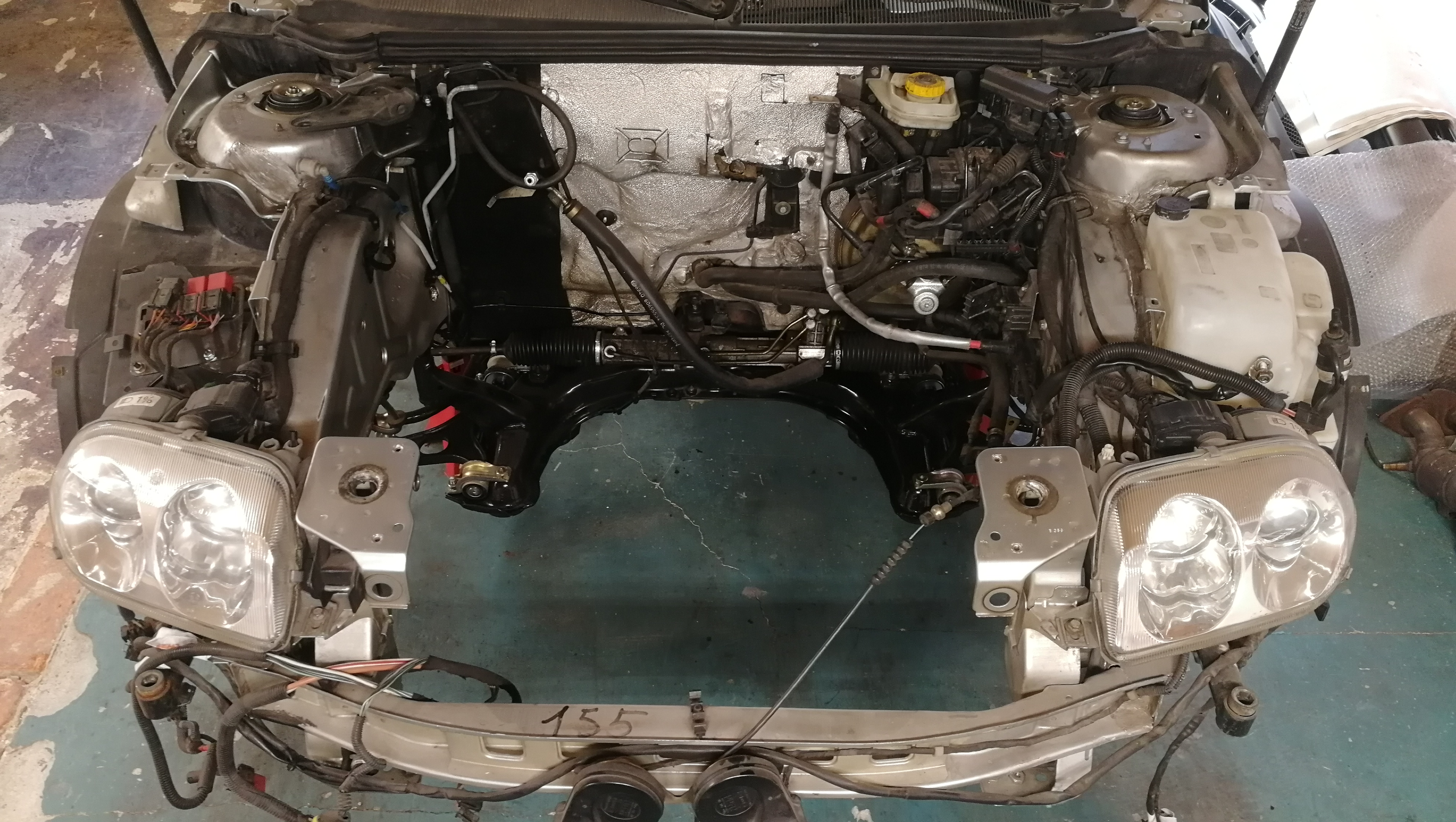

Na zadní nápravě až na nějakou povrchovou rez je všechno v pohodě, čímž se mi zmenšila práce, což je fajn. Ve předu potřebuju jen vyndat řízení a asi ho rozebrat a nechat repasovat nebo sehnat jiné. Dělá mi takovou zajímavou věc a to že třeba po 100-200 km, jak kdy, vyplive všechen olej přes nádobku ven. Nevím proč, jestli to dělá pumpa nebo ta převodka... setkal se s tím už někdo? Nemůže být zanesená jen nějaká trubička třeba? Jakmile to olej vyplive ven, naleje se do nádobky novej, tak to zas běží nějakou dobu v pohodě.
No a jakmile se tohle udělá, můžu začít skládat. Díly už mám všechny nakoupený co potřebuju.

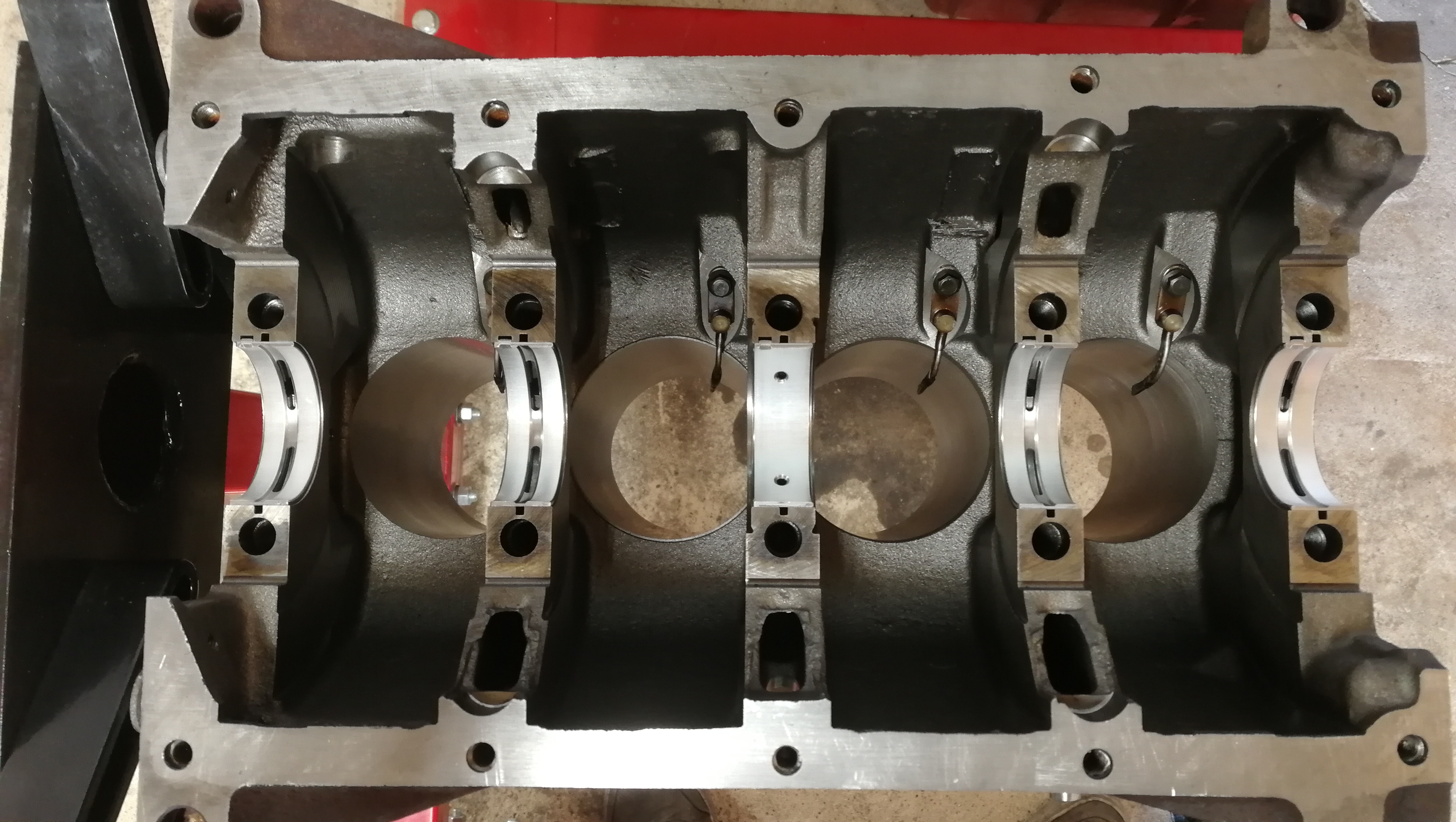

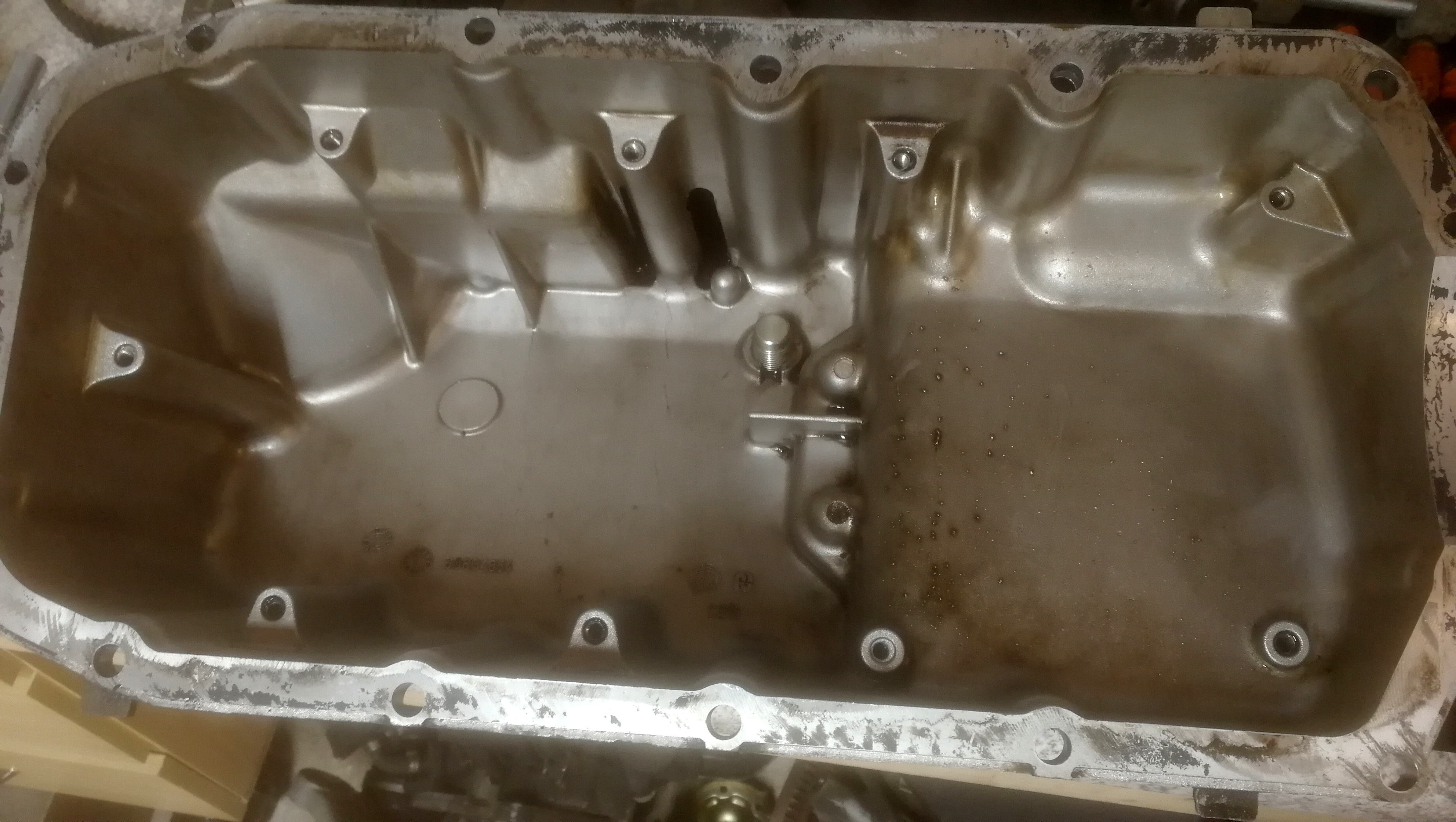

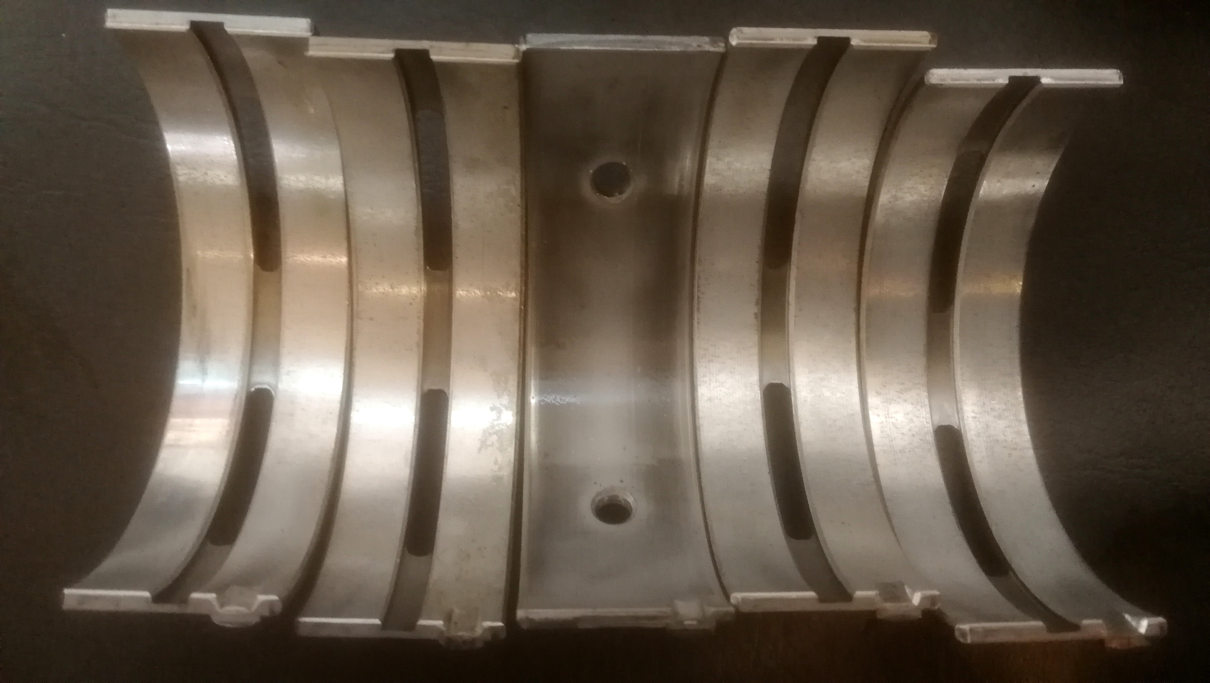

Jelikož auto mám technicky víceméně hotový a pak se bude dělat jen lak, začal sem makat na motoru.... Chtěl sem vyměnit svíčky a najednou tahám písty z bloku... no co :D
Jen jsem ji vyčistil, pohoda
Ve vaně žádnej bordel

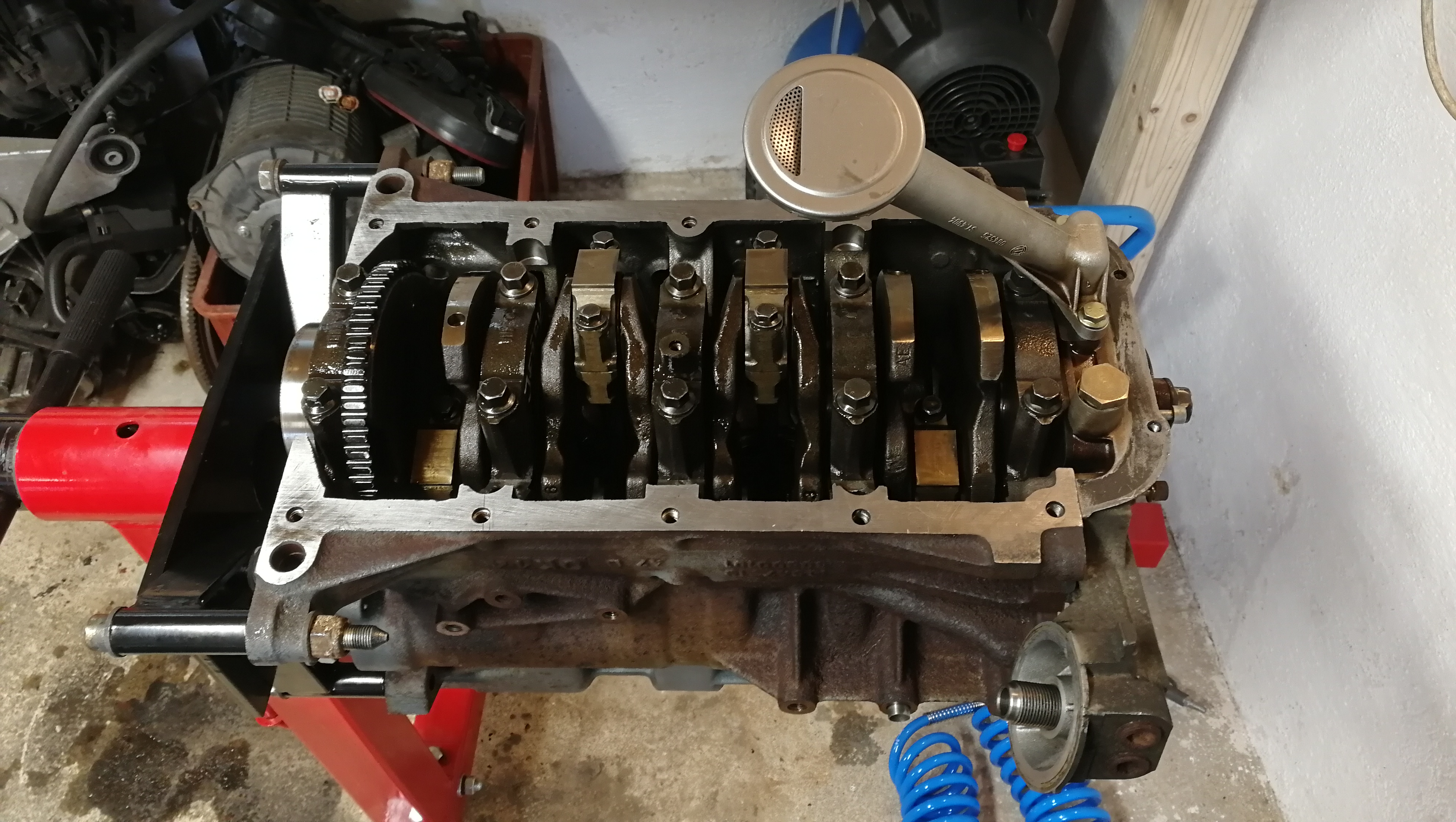

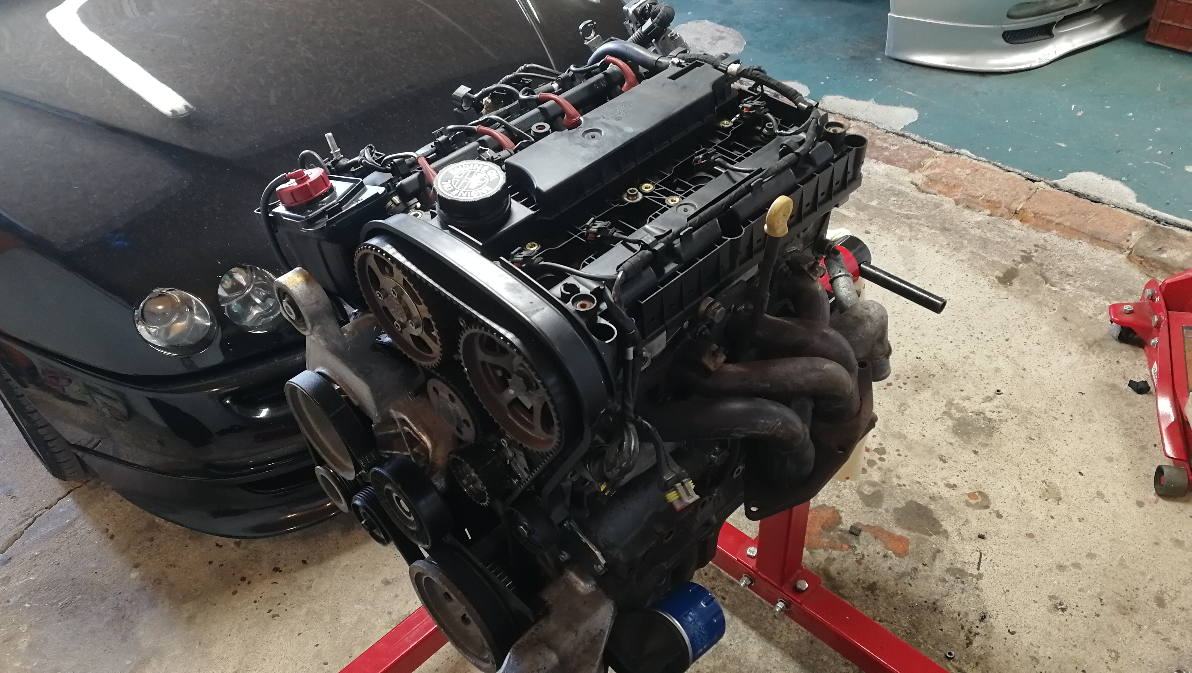

Motor na držáku
Motor na držáku

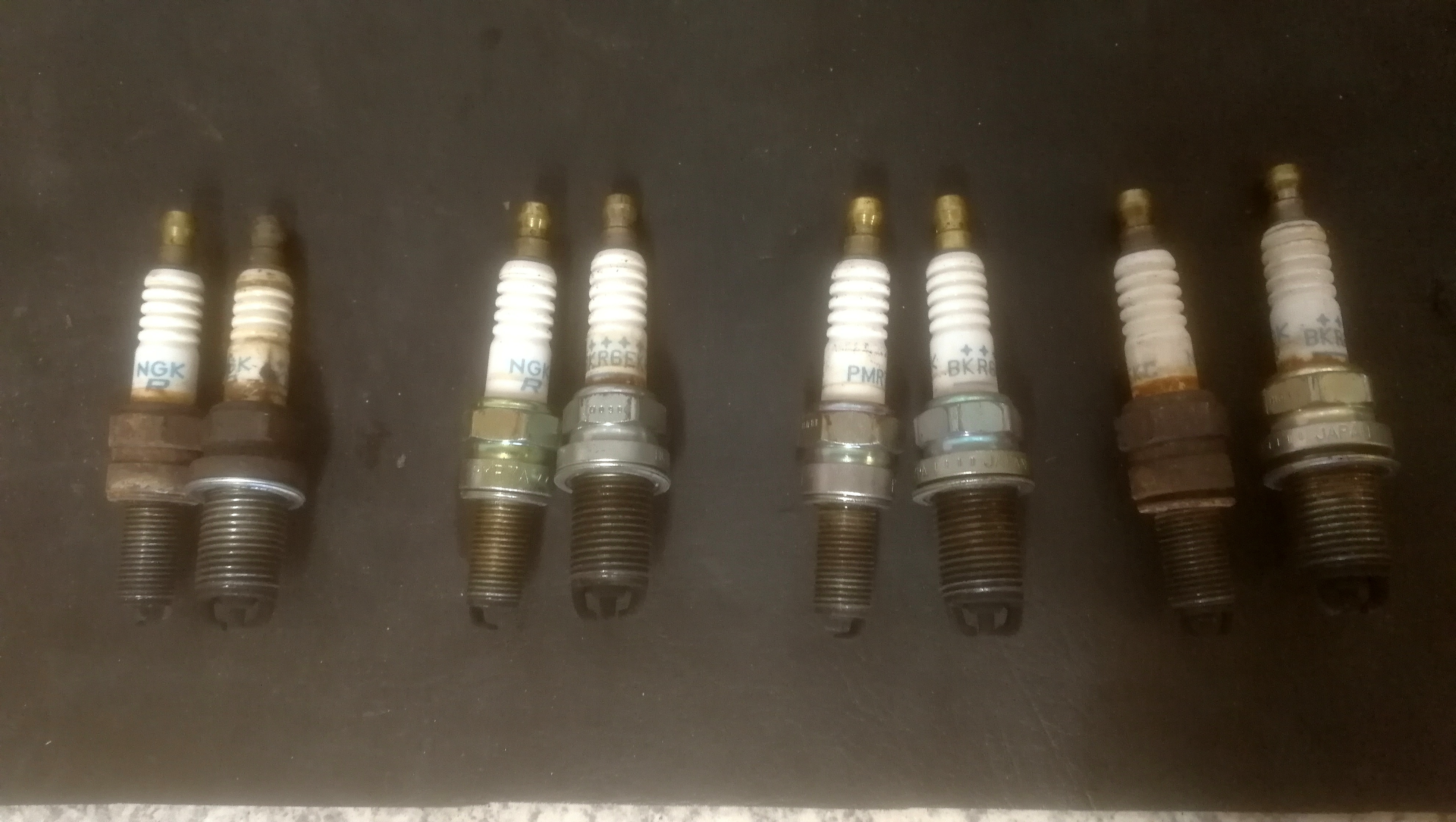

Svíčky jsou ok, ale vypadaj některy nic moc

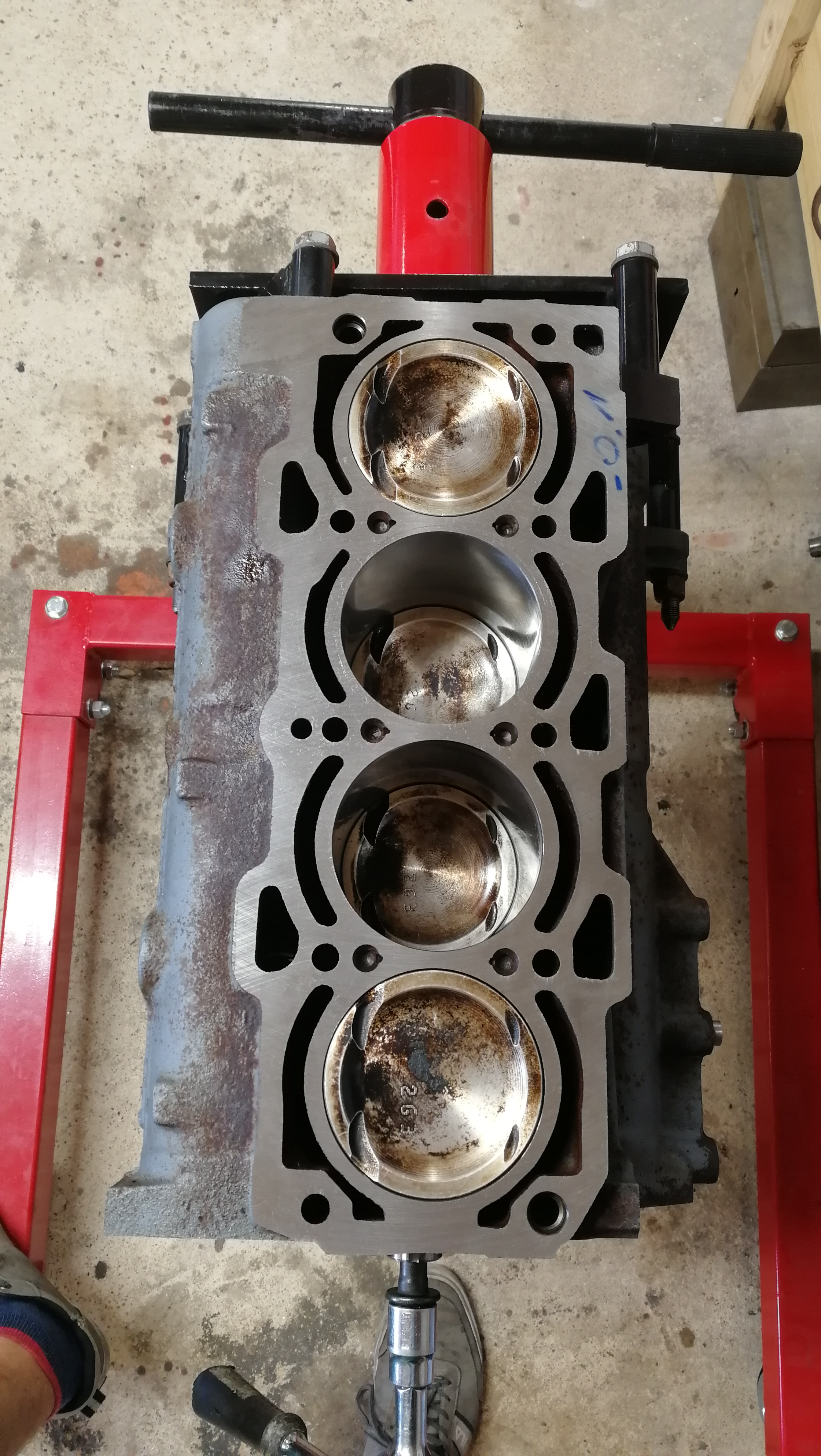

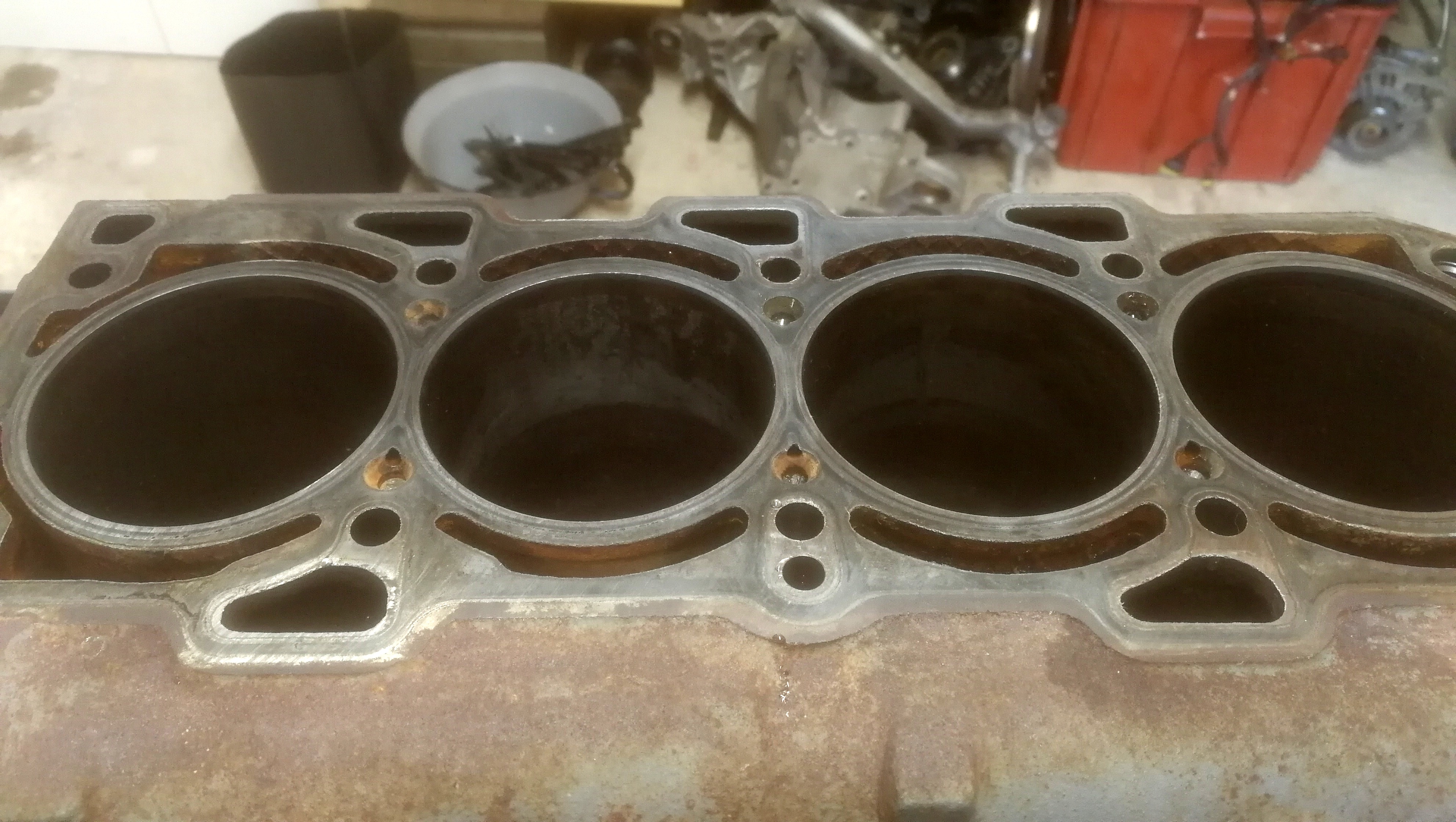

Další várka fotek

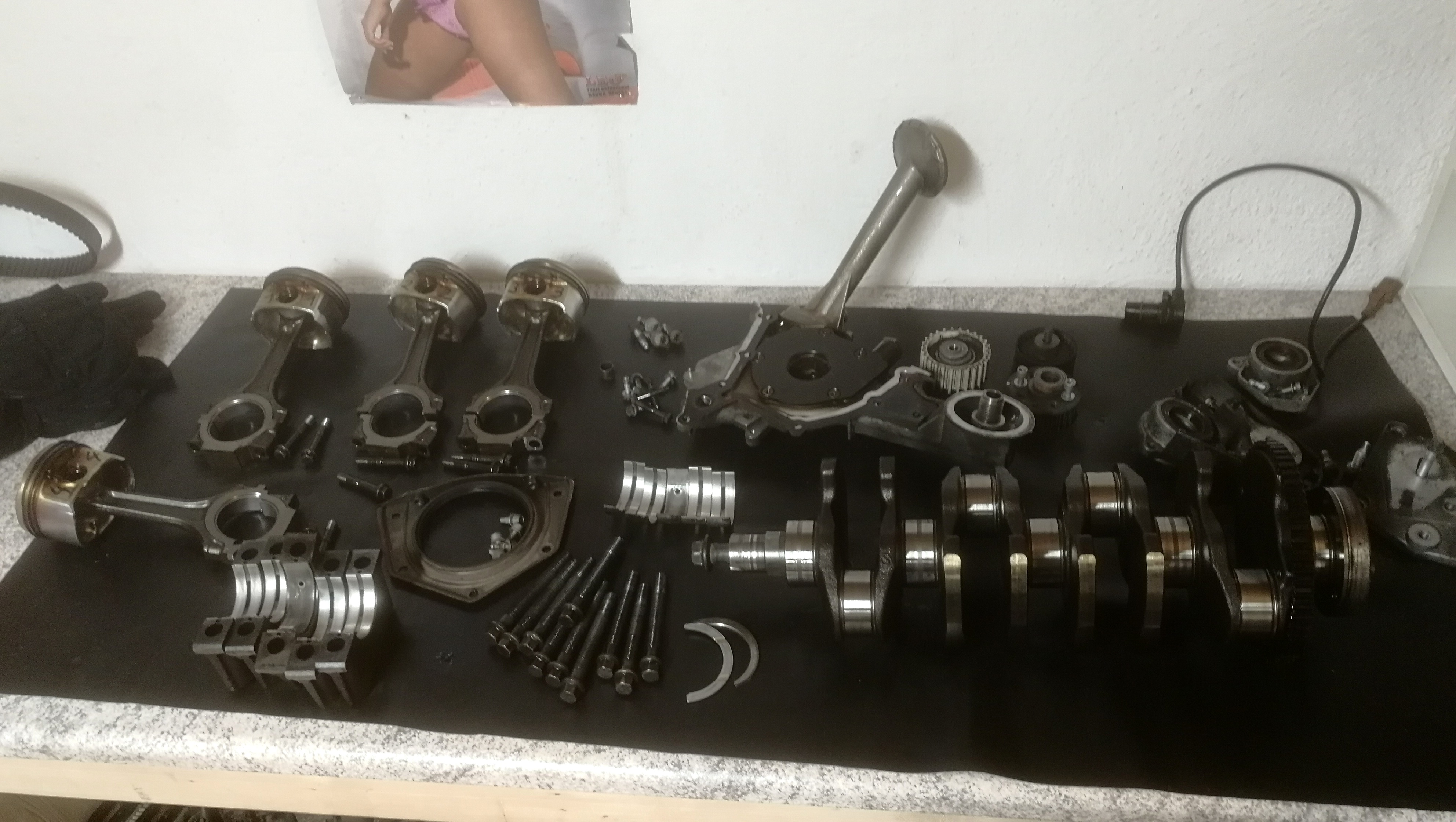

Motor už rozebranej na části

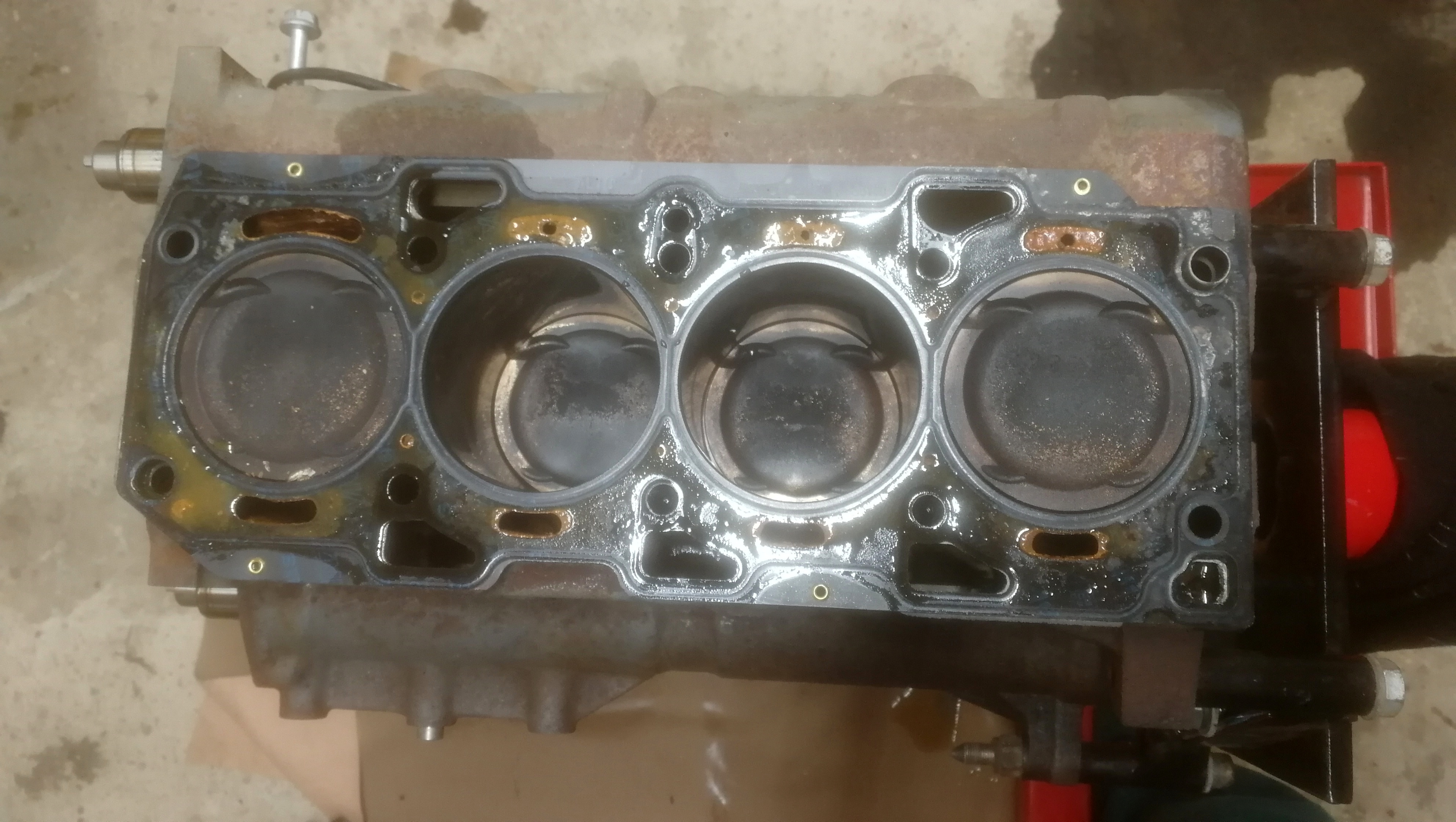

Takovej blivajz na mě vykoukl, když jsem sundal těsnění pod palicí
Motor na to, že má mít najeto 65 tisicí, už musel někdo dělat.

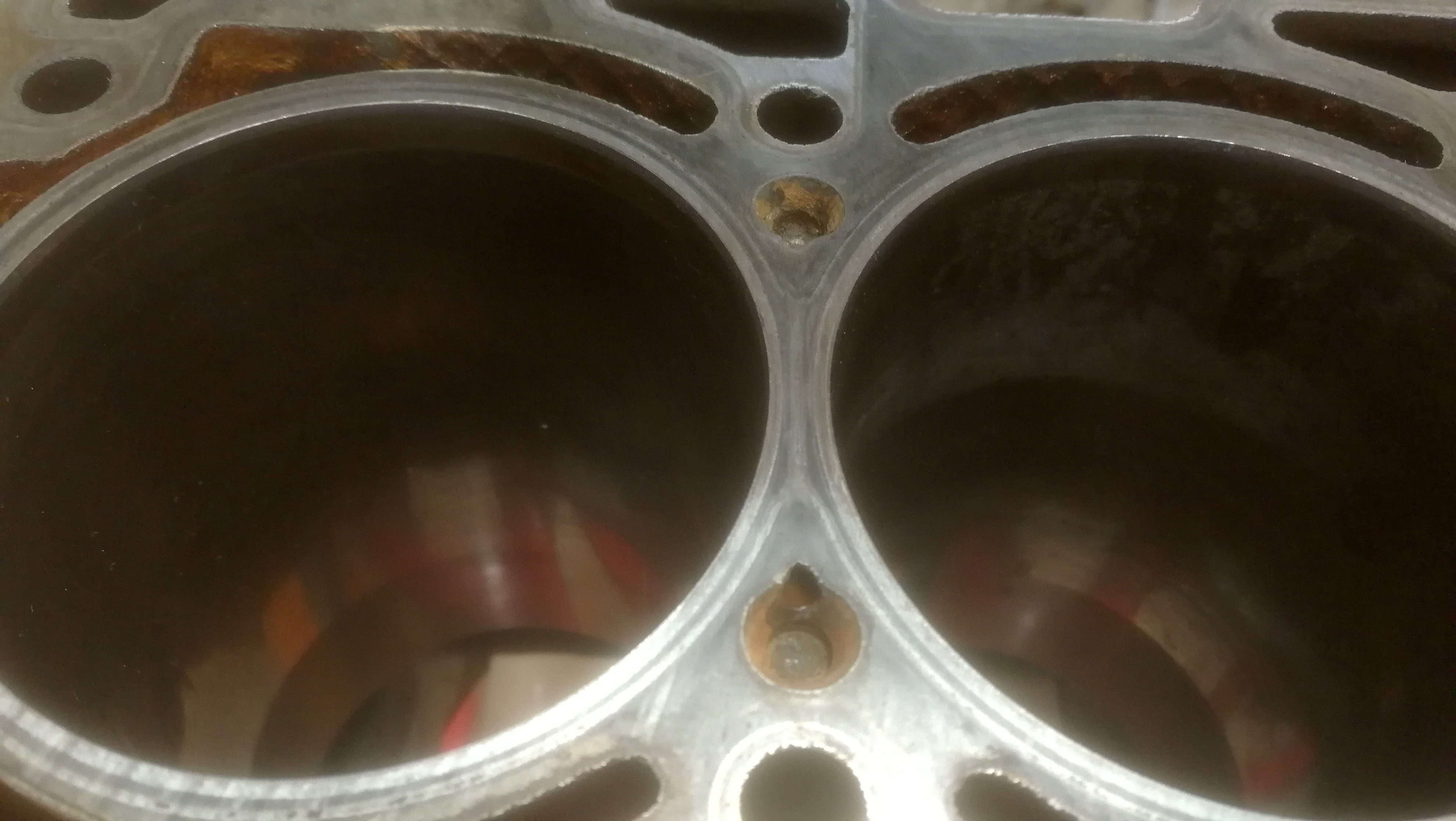

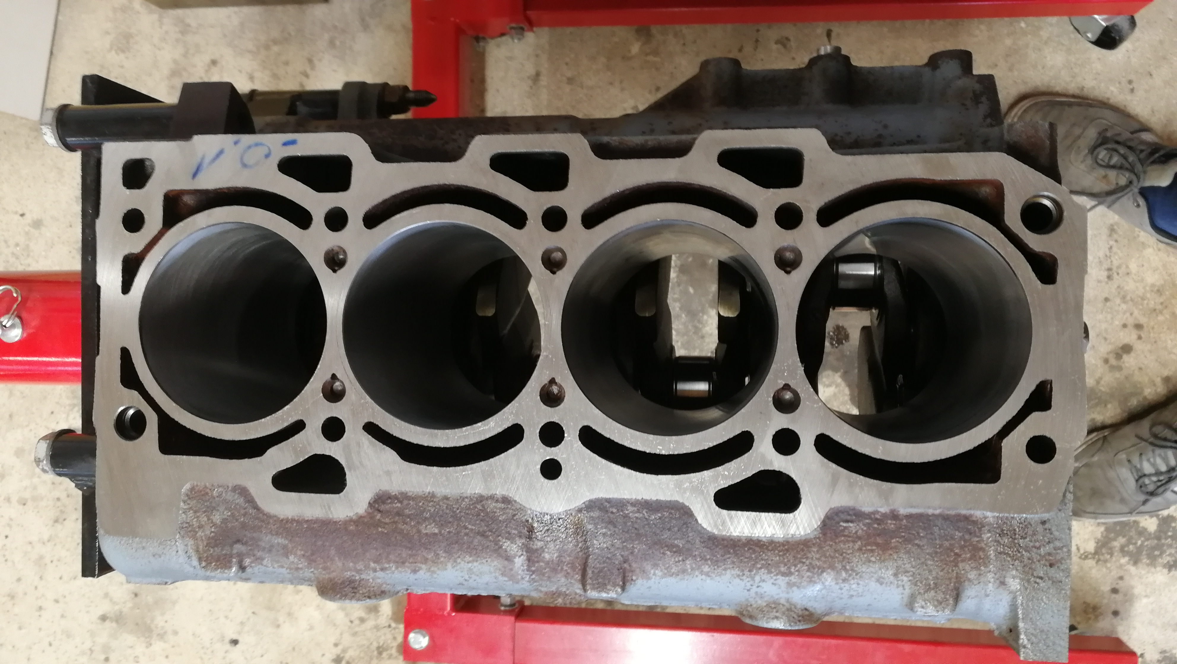

Jen bych potřeboval radu od místních mistrů. ty dva prostřední válce maj na stěnách jakejsi hajzl, nevím co to je, jestli to neřešit a nebo s tim něco udělat. prstem, když po tom přejedu to není moc cítit. Krajní válce to nemaj.
mám foták na prdlačku, snaj to půjde vidět

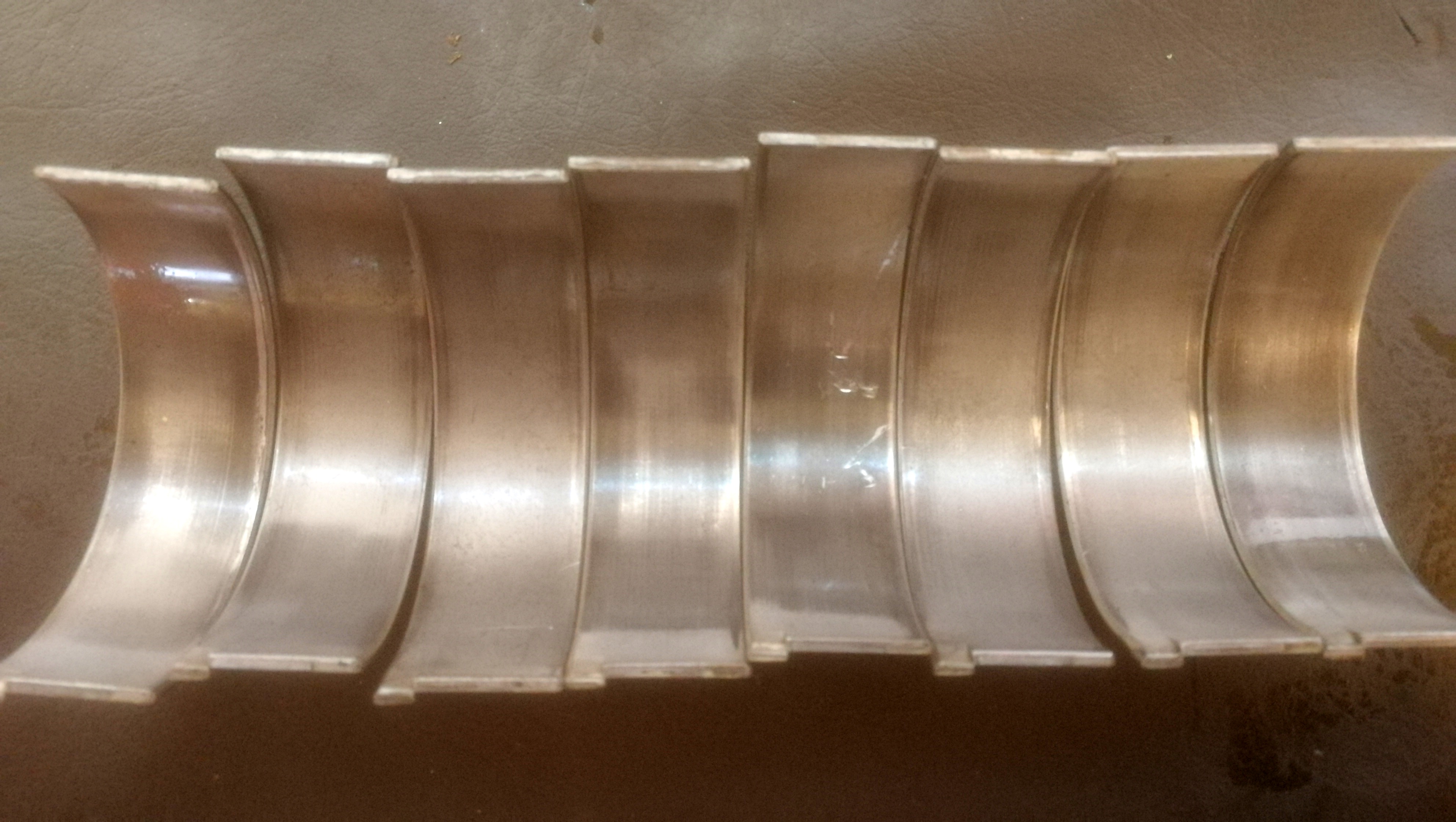

S motorem mám v plánu následující: Aby byl spolehlivej a nechlastal olej
Vyvrtat otvory pod stíracíma kroužkama, vyhodit vyvažováky ( už se stalo) a zaslepit kanály pro olej k nim. Dále vyměnit ojniční i hlavní šály a taky pístní kroužky. Pač jsem jeden při sundávání stejně zlomil :D

To si mal tie ojnicne este celkom ok

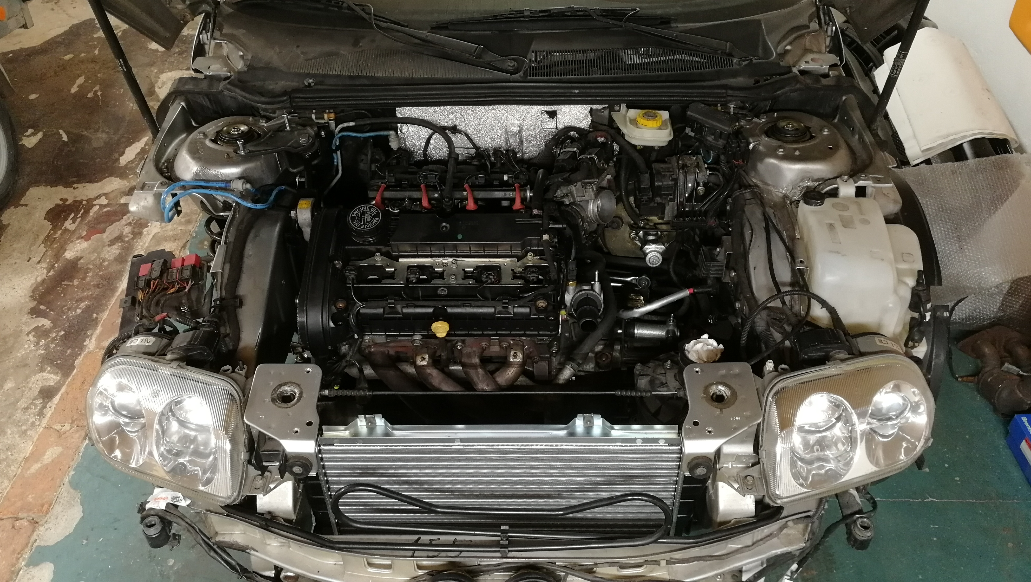

Už to jde do finále, motor je složenej, převodovka taky nachystaná a může to jit do auta. Jelikož nemám žirafu, musím najít nějakej příprc, abysme ho tam napasovali.

Konečně je motor v autě po 10 měsících. Už jen nějaký dodělávky a o víkendu může zavrčet :) snad
