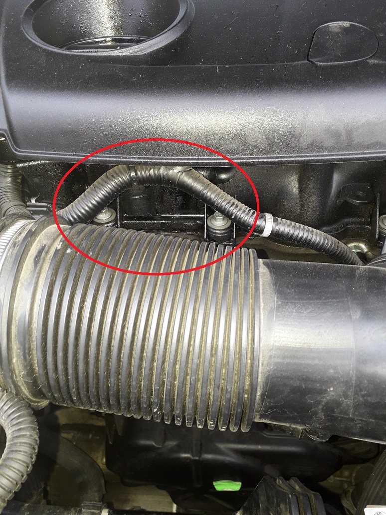

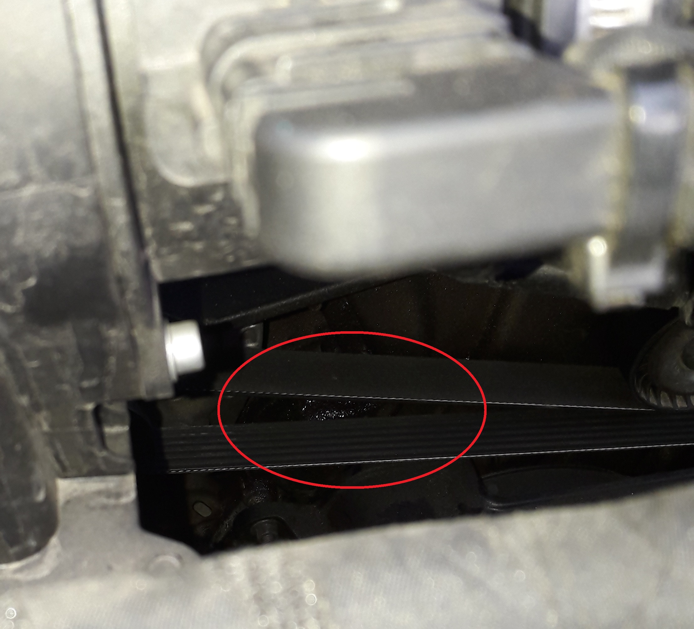

pánové nakoukl jsem do motorového prostoru a vidím zamaštěný kryt motoru a olejem potečenou přední část.... takhle, teď to bylo v autorizáku na výměnu oleje takže je klidně možné že to polili oni, každopádně ten kryt motoru byl zaprasený už předtím....
až bude čas tak ten kryt sundám, očistím a mrknu s odborníky co je pod tím....
ale jen preventivně se zeptám - zaznamenal už se nějaký únik oleje u 2.0T u někoho jiného? auto má najeto 40 tkm, takže ještě by to snad nemělo být aktuální.... :wink:

Hmm, to je jeden z mnoha duvodu proc nemam rad servisy.
Pod tim deklem (kousek od mista nalevky oleje) vede plastova pleplnovaci trubka primo z turba s navarenym holendrem pro cidlo ... Ten svar muze byt treba vadny / praskly a zaroven treba i turbo muze prochcavat a dere se to tama ven...
Hlavne, ze do toho za 11 papiru cumeli jak do bolave prdele.

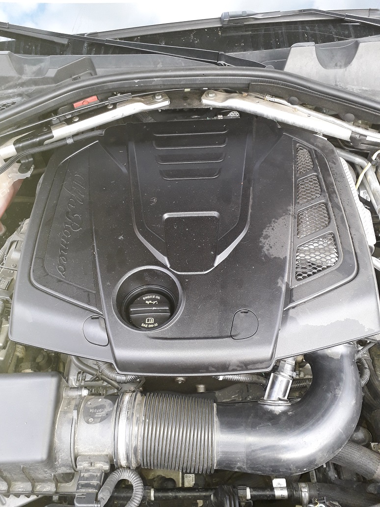

přátelé tak opraveno.
- dobrá zpráva je že to byla banální závada a autu nic není
- špatná zpráva je že prostě v autorizáku tak rvali víčko na dolévání oleje, že prostě prasklo a olej se tlačil ven. Je špinavý i tapec nad tím víčkem. Ten dekl motoru byl mastný už dřív, kdoví jak dlouho s tím to auto takto jezdilo. Minulý týden to tam bylo na servis zase, nikoho nenapadlo to vrámci garnační prohlídky řešit....
auto má 4 roky, je v záruce, víčko mi dají nové a už tam stejně nemusím, příští prohlídka už bude po záruce.... ale stejně, to nejde slušně komentovat.....

nechápu fakt, že mají potřebu takhle na krev utahovat víčko od oleje, to stačí rukou a ono už se tím mastným těsněním přicucne v podstatě samo. No tak máš jistotu, kam s tím autem už nejezdit :smt021
