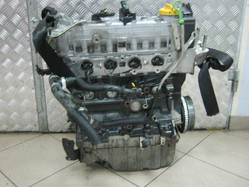

Příspěvek od Wilier » 3.7.2021, sob 14:14
Na fotce je vidět, že trubička měrky oleje míři směrem k výpustnímu šroubu. Myslím, že je skutečně možné po zasunutí hadičky odsávačky až na dno vany odsát všechen olej.
