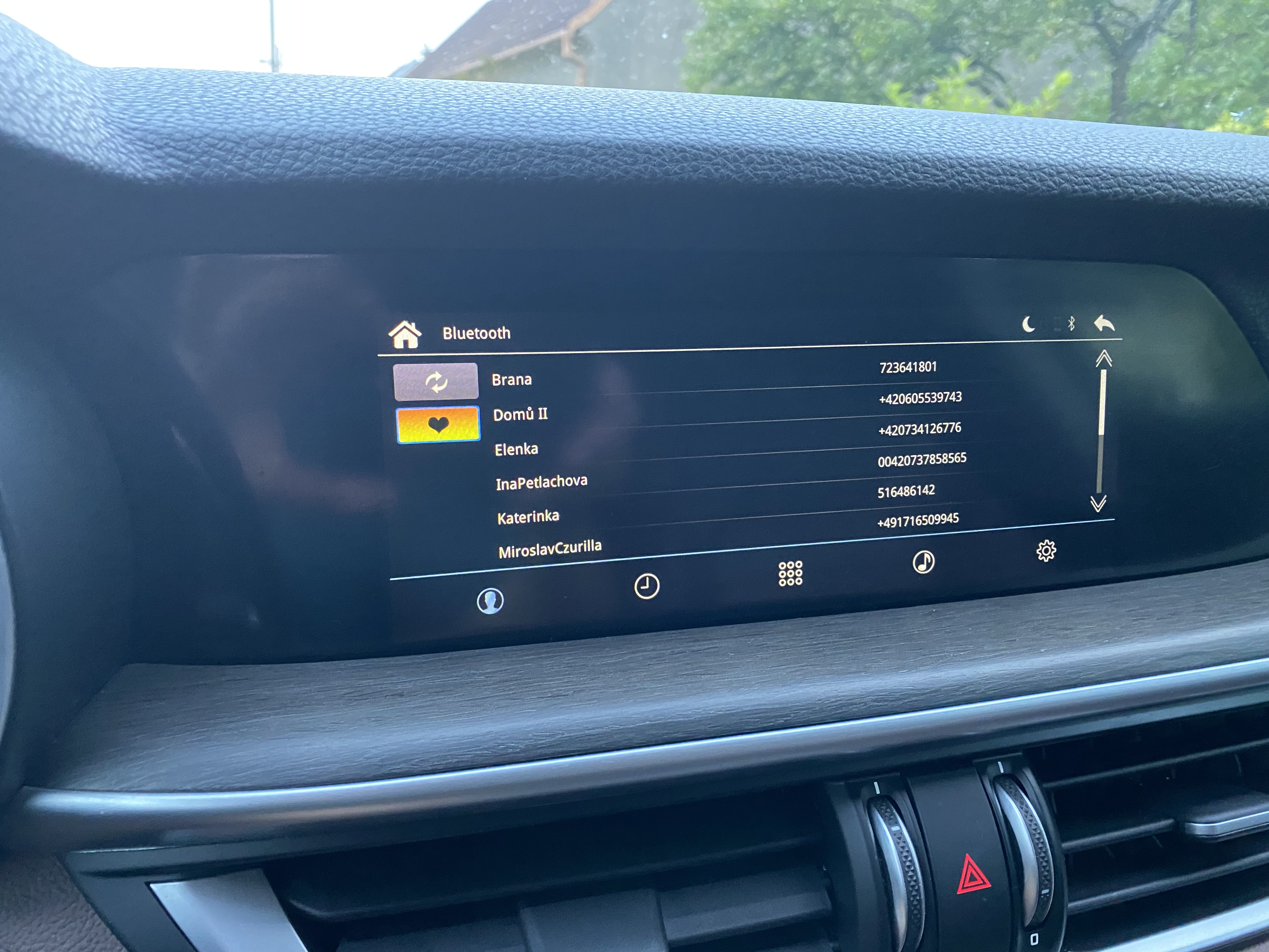

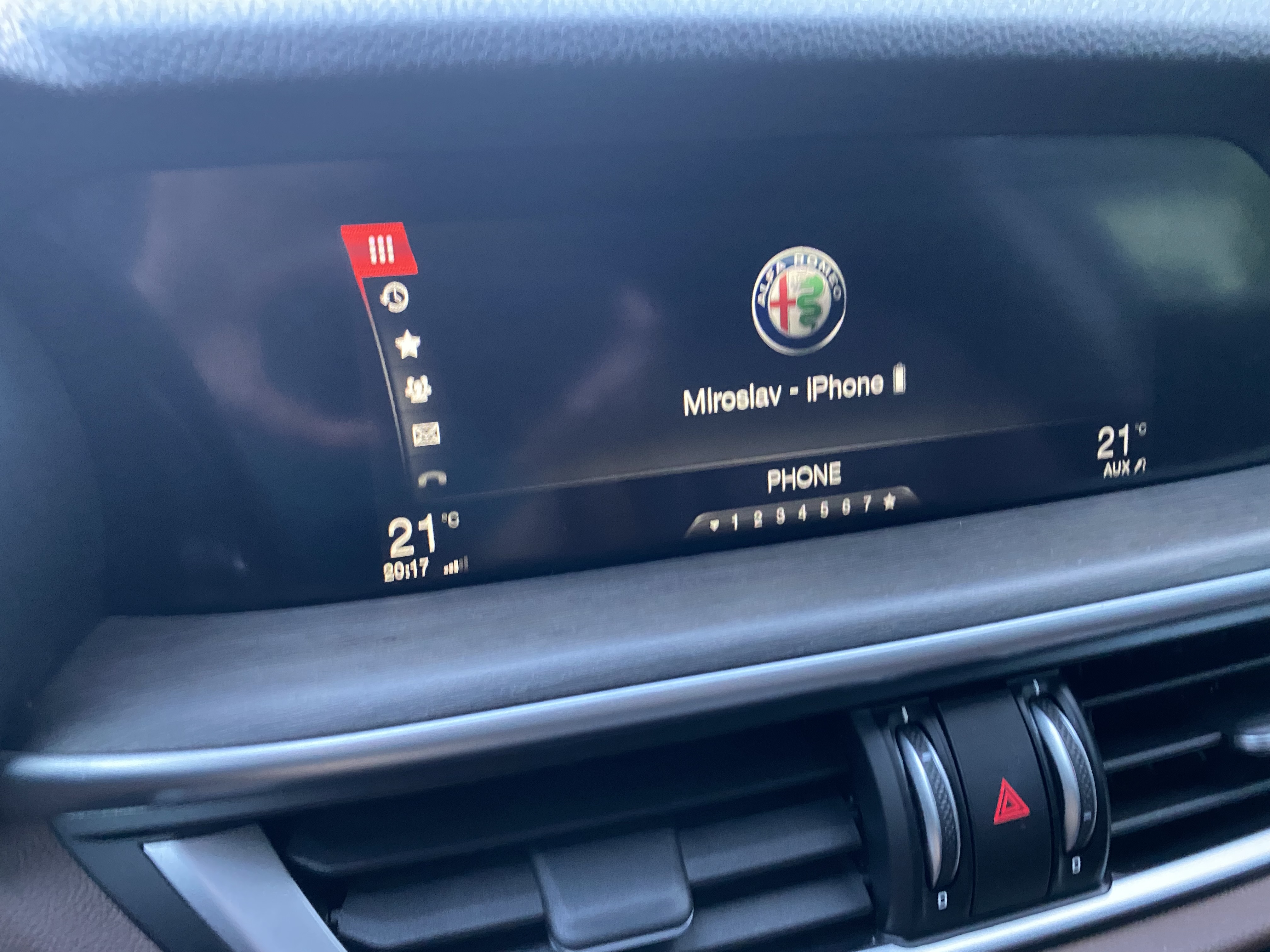

Tak jsem vše vymazal a načetl znovu.
Zde v tomto pohledu jsem dostal kontakty a můžu si je dát i do oblíbených: V tomto pohledu to telefon taky našlo, ale kontakty tam nejsou: Hlava mě to nebere a za jakékoliv vysvětlení moc děkuji.

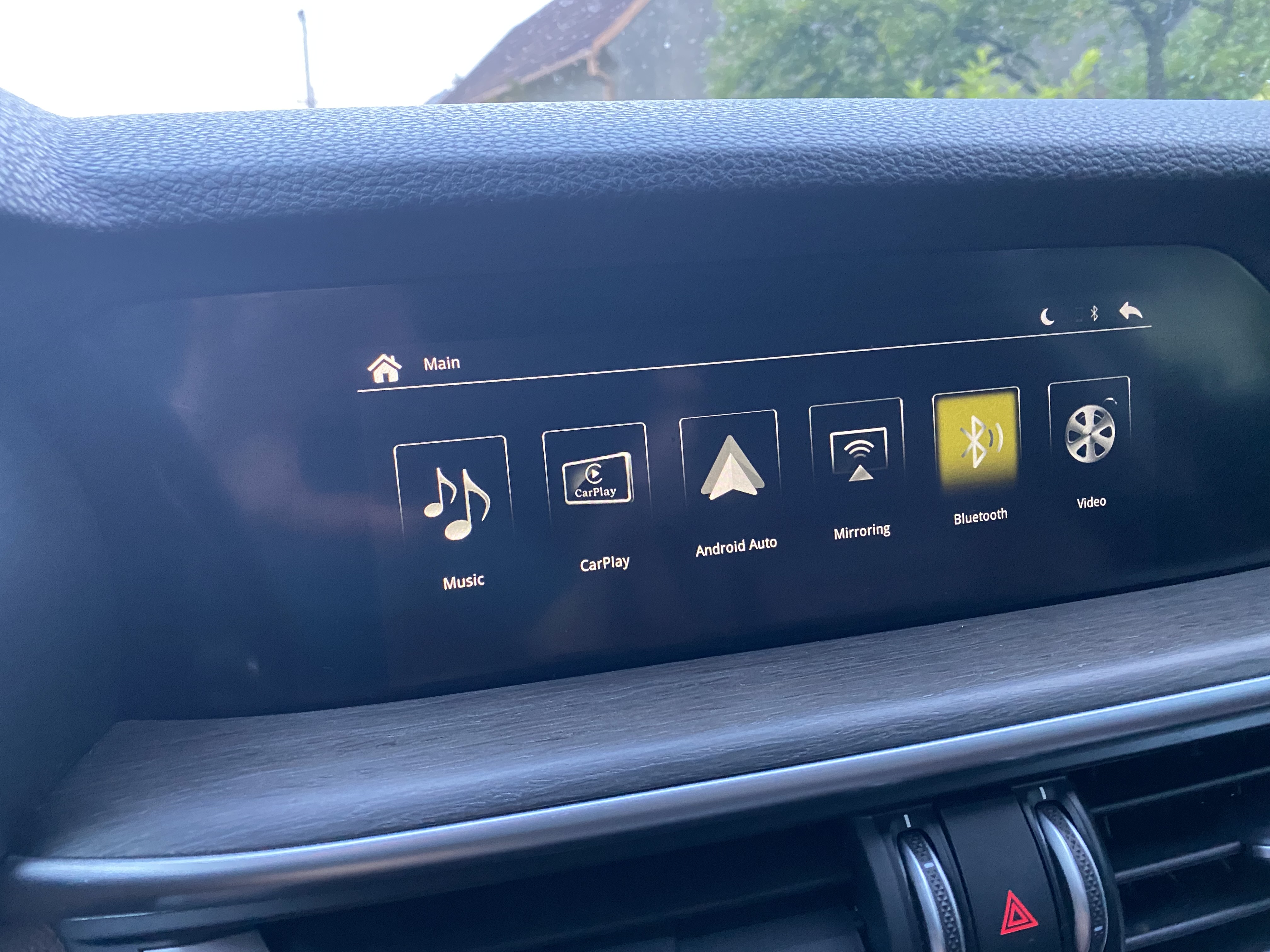

Zdravím , pokoušel se někdo dovybavit Giuli 2017 tak, aby fungoval originální CarPlay? Na zahraničních fórech píší o výměně USB portu v loketní opěrce za dvojitý, pokud je rádio 1 generace , vyměnit za 2 generaci a zbytek doprogramovat. Má někdo zkušenost, nebo to už někdo dokonce absolvoval?
Re: Infotaiment (navigace, updaty atp.)
Da se koupit nejaky modul za cca 300 euro. Podival bych se na giuliaforums, tam jsou na to navody.
