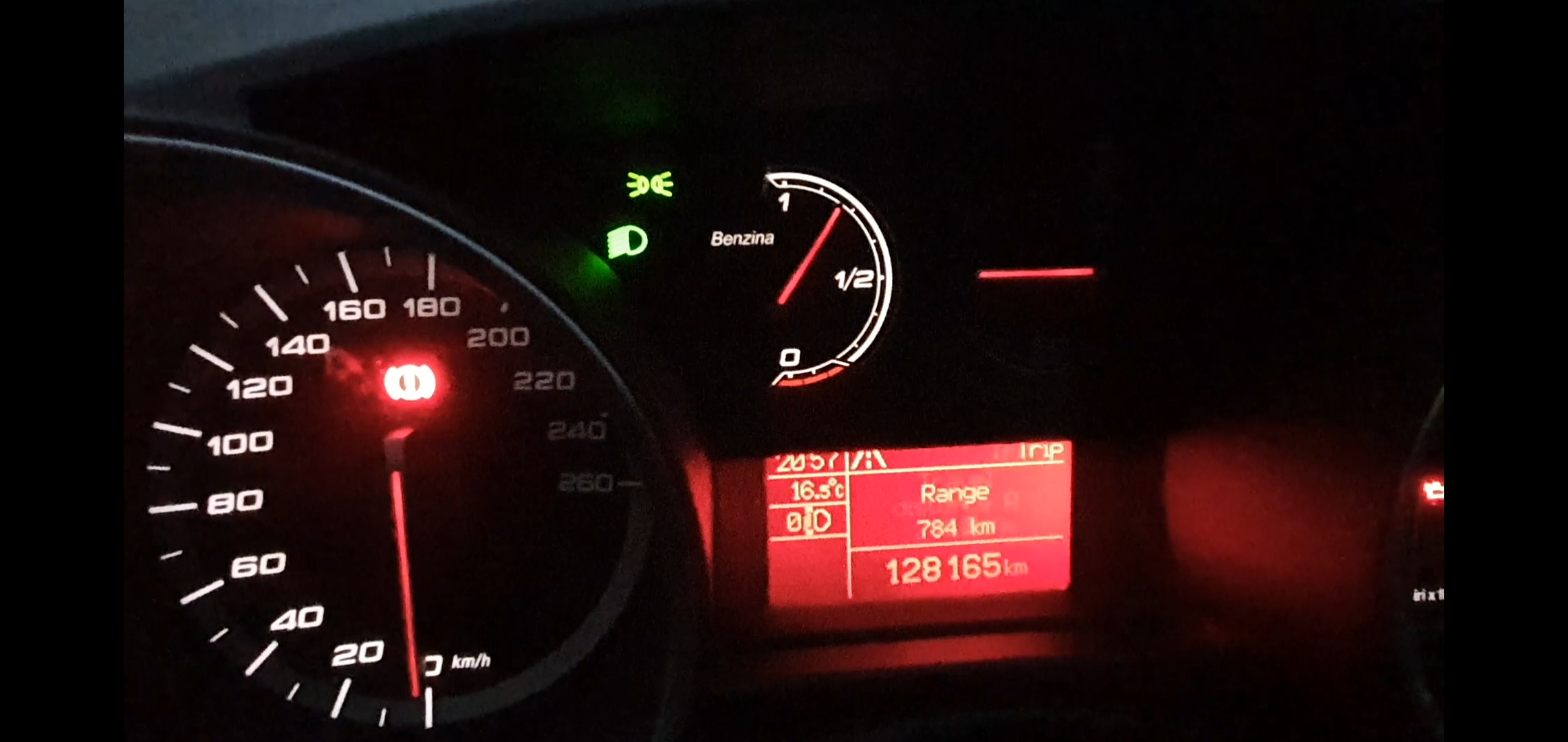

Ahoj, resil už nekdo opravu nefunkčního osvětlení palubky na giuliette? Nejdrive ukazatel teploty a pak se pridala i cast tachometru od 180. Obcaš to svití a pak zas přestane. Předpokládám že tam budou ledky ale otazka jaké.

Pokud to občas svítí a pak to přestane, tak dle zahraničních fór za to mohou dva elektrolytické kondíky zezadu budíků.

Chce to jen změřit velikost tech kondíků, pokud budeš dávat zpět smd. Případně se podívej na hodnoty na svých, kdyby tam byl rozdíl, ale podle jeho fotky ty jeho hodnoty sedí.
