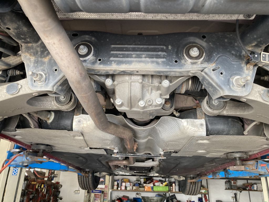

Moje auto budu mít letos v prosinci 3 roky a celkově je mu 5 let. Jezdí na severu Čech jako daily car, takže v zimě sníh a sůl o déšť taky není nouze. Co jsem viděl při poslední výměně oleje auto zespoda letos v půlce srpna tak jediný co tam může odejít na korozi je klasicky zadní ocelová nápravnice fouklá černou barvou a pak klasika v podobě pásů držících nádrž. Jinak pohoda, takže uvidím jak bude příští rok chuť a nálada, tak bych nějaký choulostivý části preventivně ošetřil

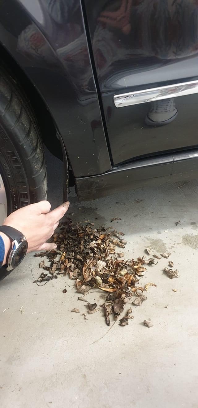

Osobně bych raději pravidelně vyčistil podběhy, to je mor většiny aut…

Moje v srpnu letos vypadalo takto. Na tý fotce ta nápravnice vypadá 100x hůř než je skutečnost
Jinak až někdo bude ten spodek stříkat tak s tím odkrytováním si užije
, je tam toho fakt hodně. I můj mechoš, když mění olej, tak vždycky říká, že teda viděl u italů už hodně, ale aby skoro papírovej kryt byl chycenej 12 šroubama (+ - ), tak to je mazec
