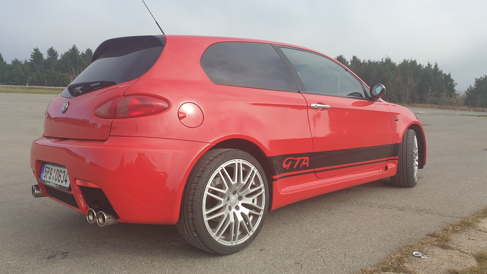

Cácora se jela projet do Plzně, když už tam byl ten velký sraz...
Tak mi poslala alespoň jednu foto, tak si jí sem odložím...

Krása.... celkově vzorná reprezentace značky.... :smt023 :smt023 :smt023

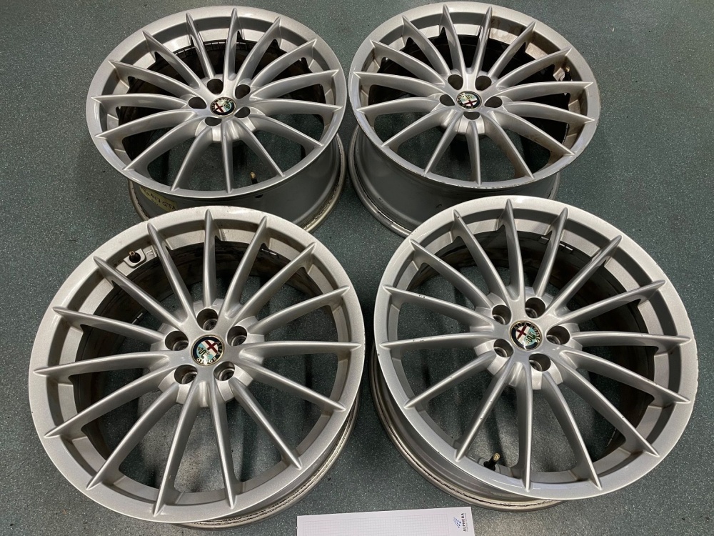

Pořídil jsem kola, tak uvidíme jak jí budou sedět... Když tak je pošlu do světa a zkusím jiná...
K tomu by to chtělo ale nějaký podvozek... Trochu snížit aby to pěkně vypadalo a aby to zase nebyl kostitřas... Bilstein? B14? Prostě dobrý kompromis mezi pohodlím a sportovnem...

Kdyby ty Blackline alu neseděli, tak dej vědět.

Blackliny ma Pivrnec na svý 156, a vypadaji parádně :smt023 , tady to nebude jiný :D .

Nějak to tu flákám... No jo, není čas a jsem mimo ČR...
A přitom toho potřebuje ještě tolik dodělat...
Nasadily se Blackliny... Jako dobrý, fakt dobrý... Ale, drahá polovička pořád mrmlá, že to není ono...
A tak se pořídily Toory Jetfins...
A teď, babo raď...
Holt je budu muset v létě nasadit, vyfotit a rozhodnout se, které...

toora neni o čom, tie druhé sú príliš elegant na 156/147 :smt023

Za mě taky Toora

Obě varianty mají po netu tolik fotek, že by snad byla i zbytečná práce měnit jen kvůli fotce :D
Jinak já jsem velkým zastáncem těch Jetfinů :)) sám na nich jezdím a i po letech přitahujou můj pohled

Ty Toory Jetfin se mě na tom moc líbí.

ty blackline jsou proti Jetfinům jak chudej příbuznej :D zdaleka nejsou tak pěkný.

Nabil baterku, nasadil Jetfins s novýma gumama, umyl... A trochu se projel... To je tak návykový až to bolí... :drivers:
Naskenoval diag a zjistil nějaké chyby. Vymazal a zase naskenoval a zase chyby... Budu řešit lambda sondy...
A podvozek...
A Blackline disky budou na prodej...
