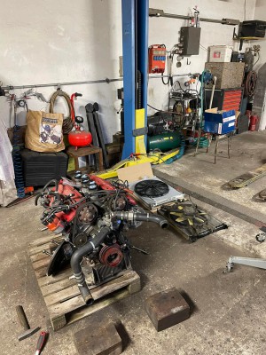

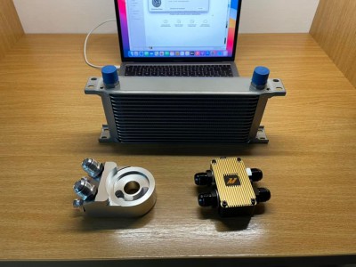

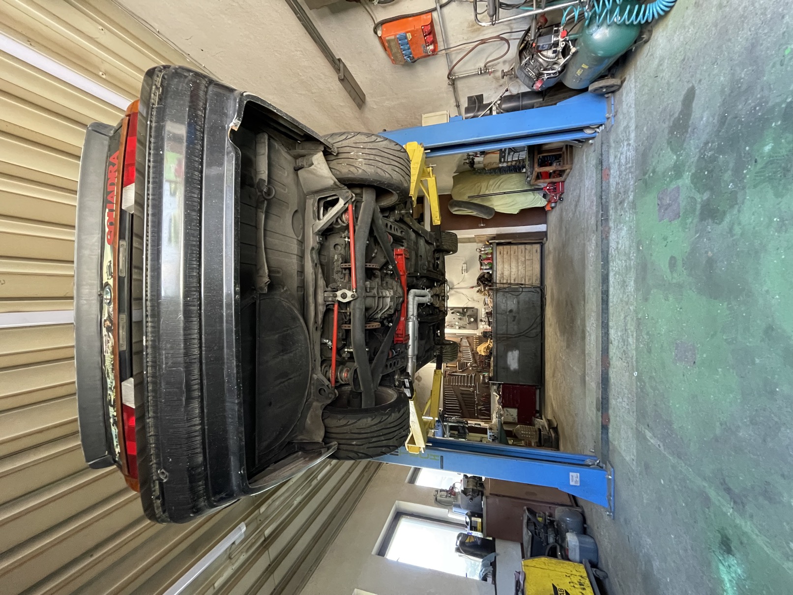

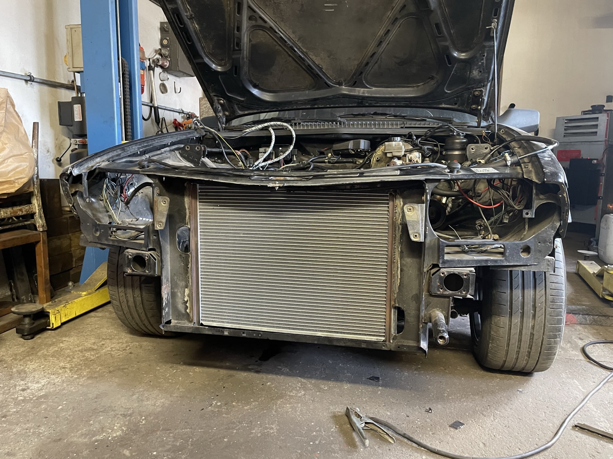

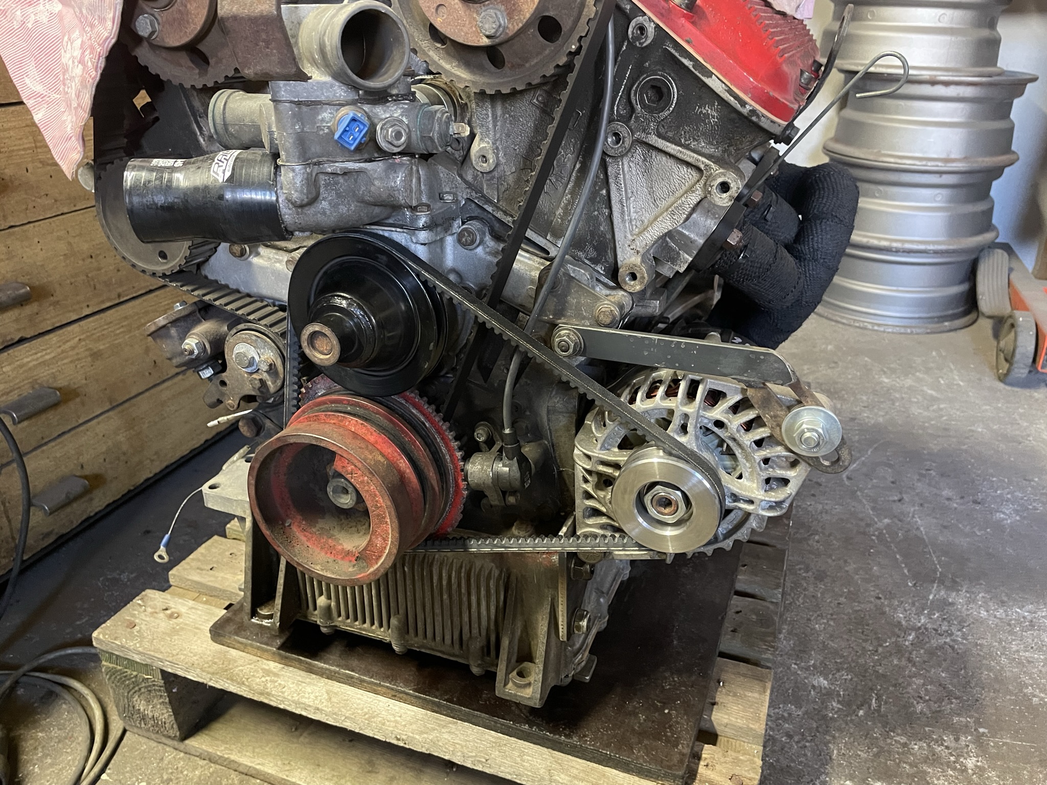

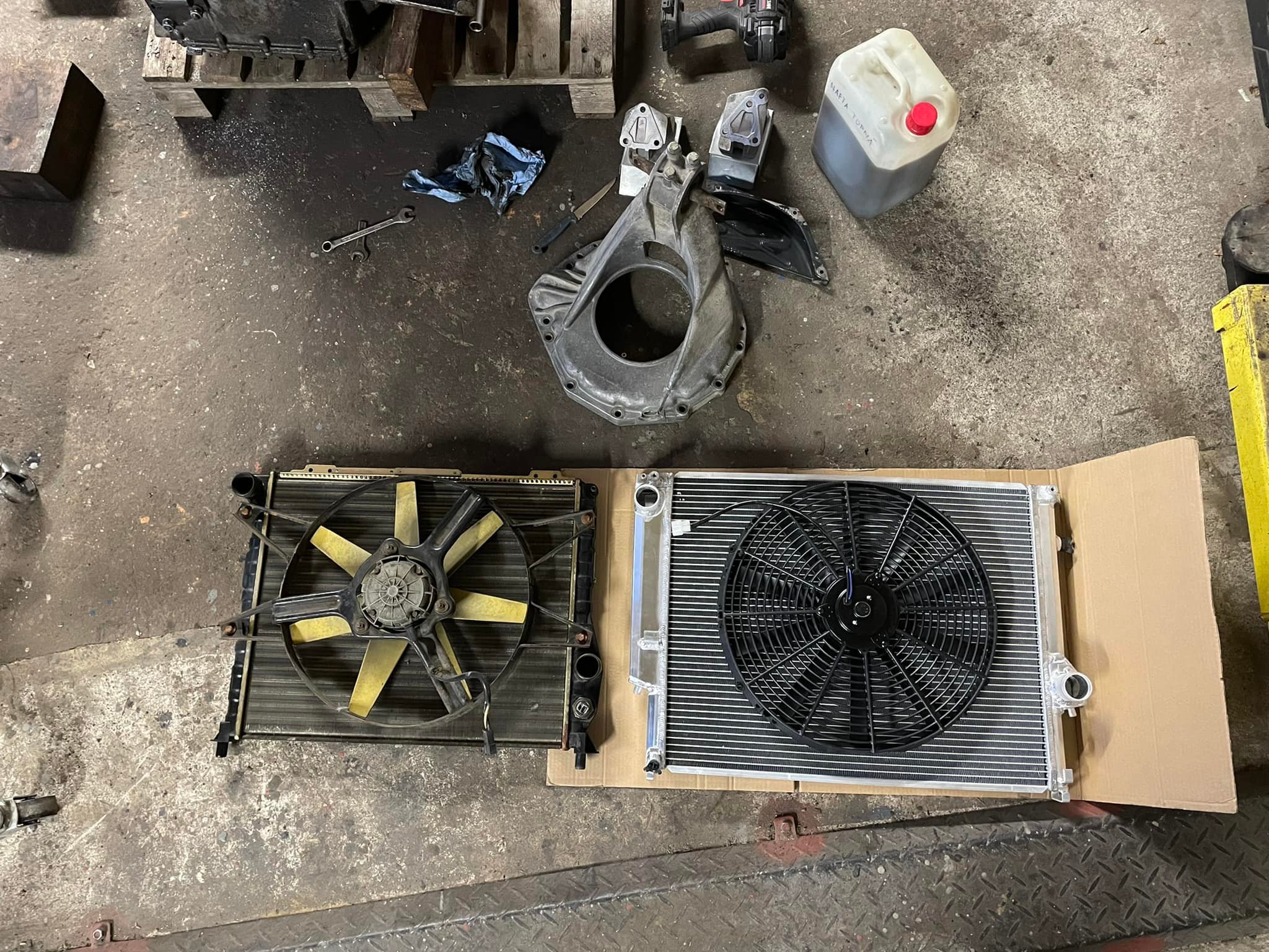

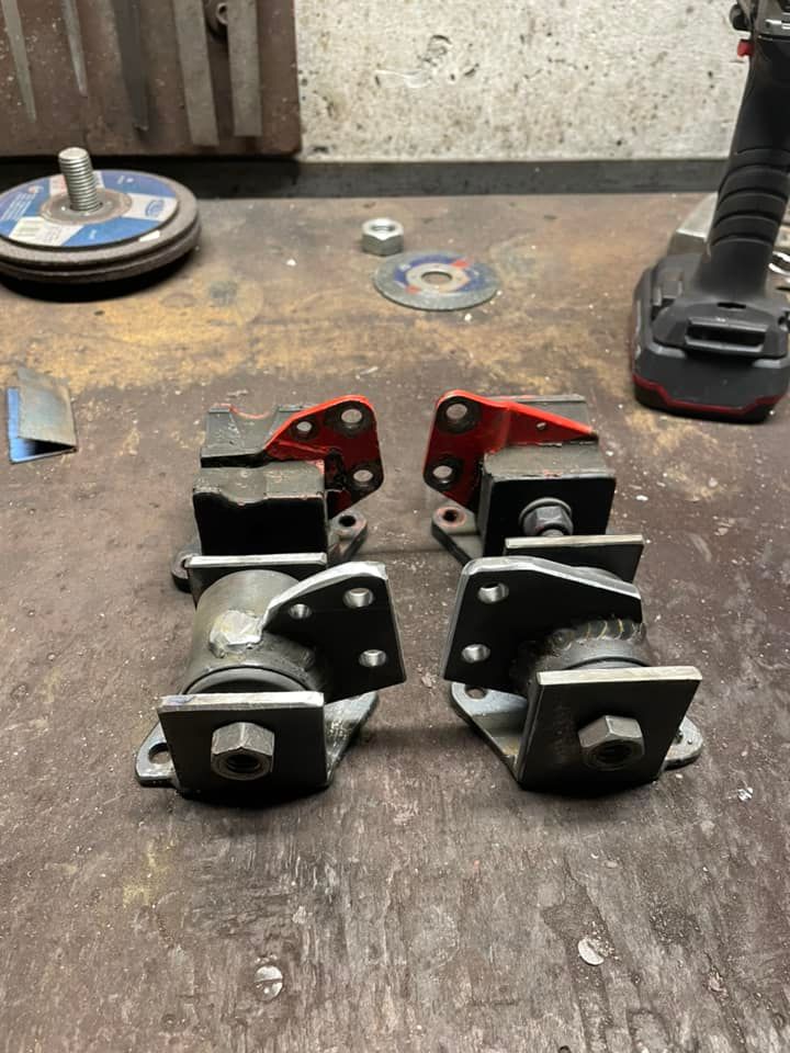

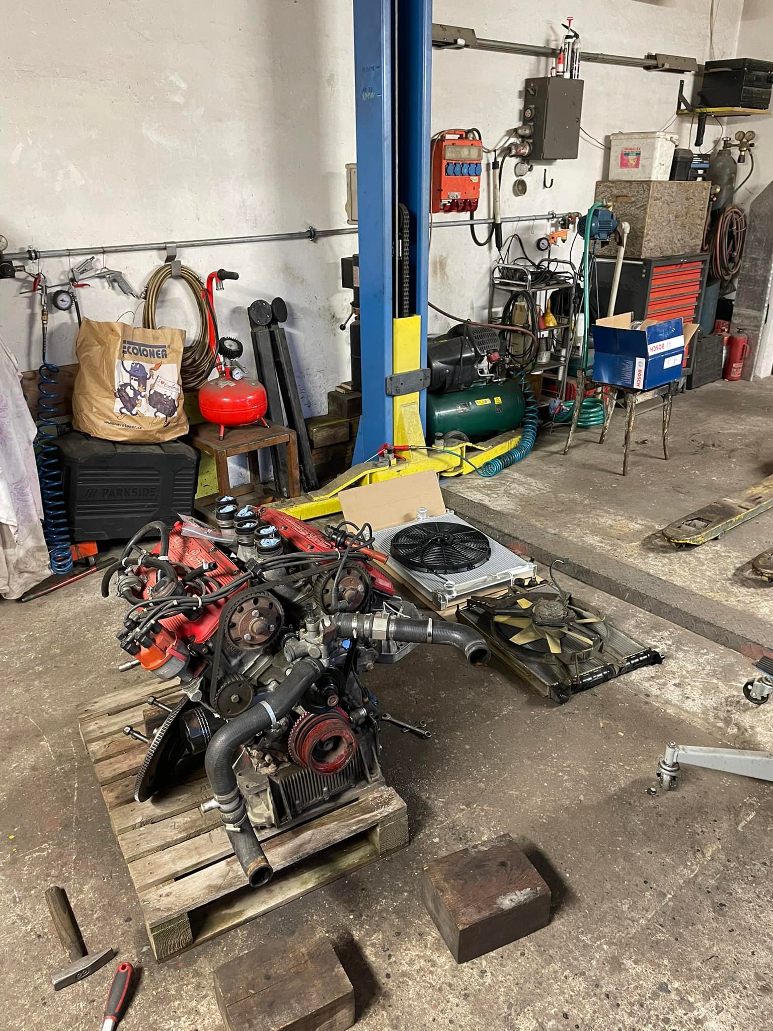

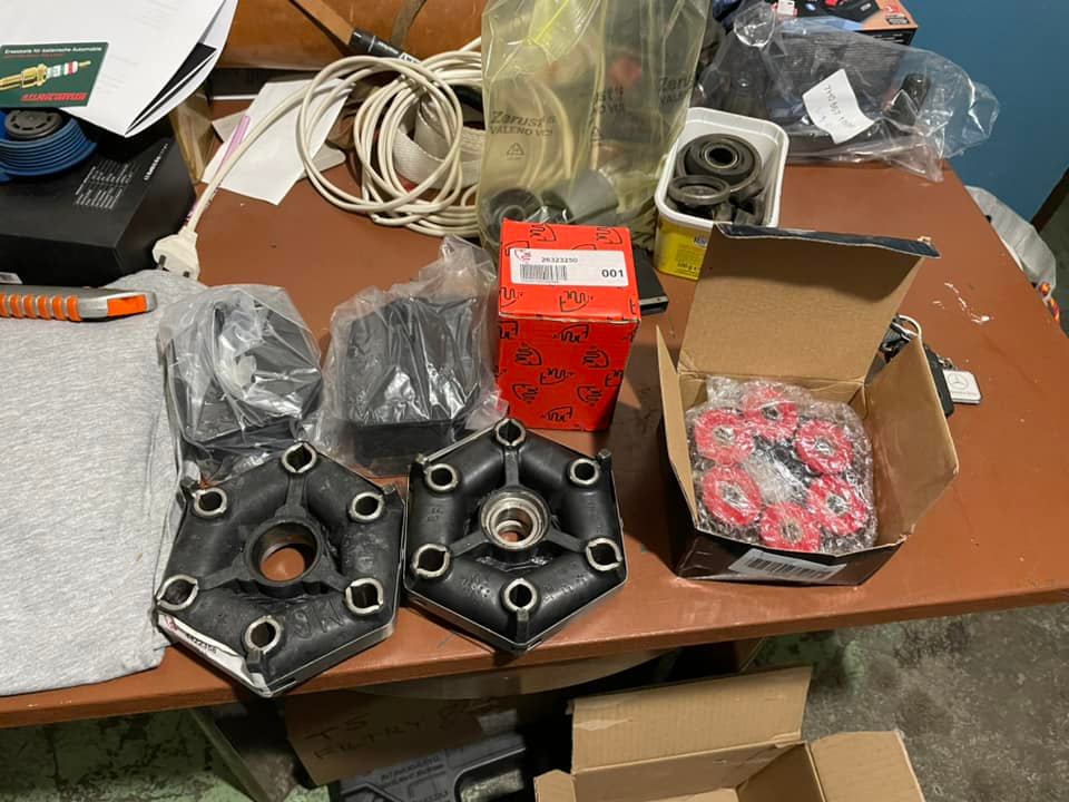

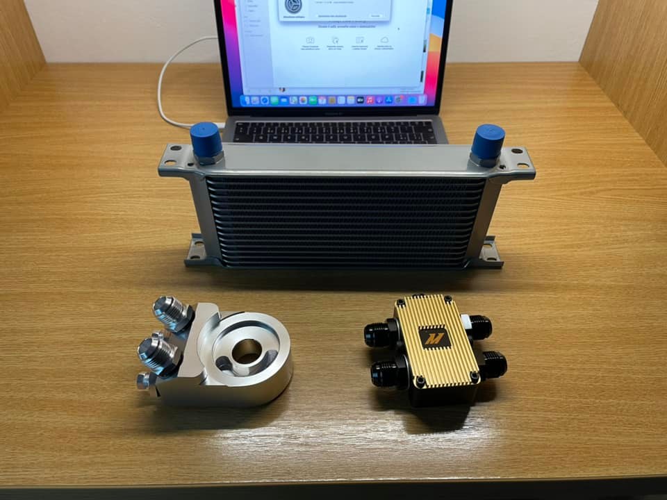

Hmm tak nějaký ten servis ....
- nově udělané silenty převodovky a nové silenty motoru.
- na kardan nové hardyny a prostřední je polyuretanová z BMW
- Nový 90A alternátor z 2.0 TSka ze 156
- repas startéru, opravené prasklé svody plus nově omotané.
- na motoru seřízeny vůle ventilů
- nové propoje a gumičky vstřikovačů
- novy olejový chladič s termostatem a novy servochladič.
- větší hliníkový chladič z BMW E36 M3 a s tím i nové vodní hadice.

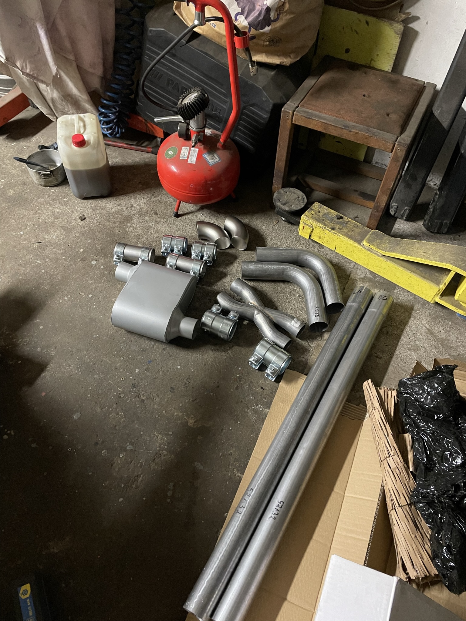

- materiál na výrobu výfuku ( zkusím auto trochu ztišit )
Nyní to tak nějak vše skládám

Re: A.J.Michal - Alfa 75 3.0 V6 - černá vdova
To teda! Ty díly na výfuk jsou odkud?
polské allegro

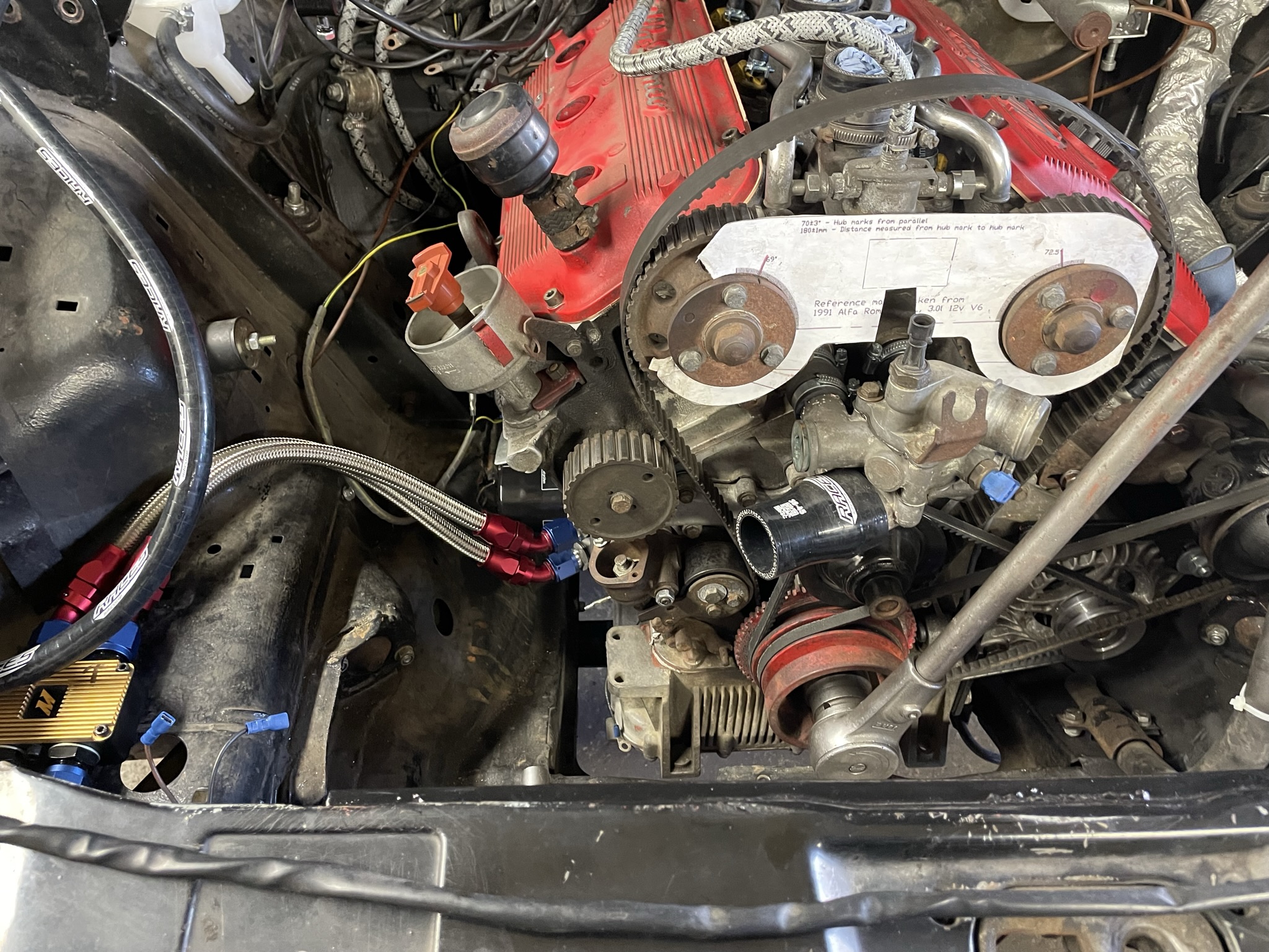

Tak ono na Andrláku byl broblém s brzdama ( seriové BREMBO desky to vepředu vzdaly na 330mm GTAčkových brzdách ) a olej se tam vařil při 140 stupních a to tam byla 10w60 , tak snad tímto tyto chyby vychytám a budu to moci drtit furt
Tak ono když si zrenovuješ hezky pěkně Transaxle do serioveho stavu a nebudes po tom moc chtit a jen se budes kochat krajinou a občas tomu šlápneš, tak ono ty auta drzi. Horší když po nich chceš už více, než normálně, což já chci ( lidi ze srazů viděli, co z toho auta ždímu
A co si budem, mne to auto baví a baví mne si ho i v rámci svých možností vylepšovat, sériová 75 by byla nuda a už není cesty zpět.

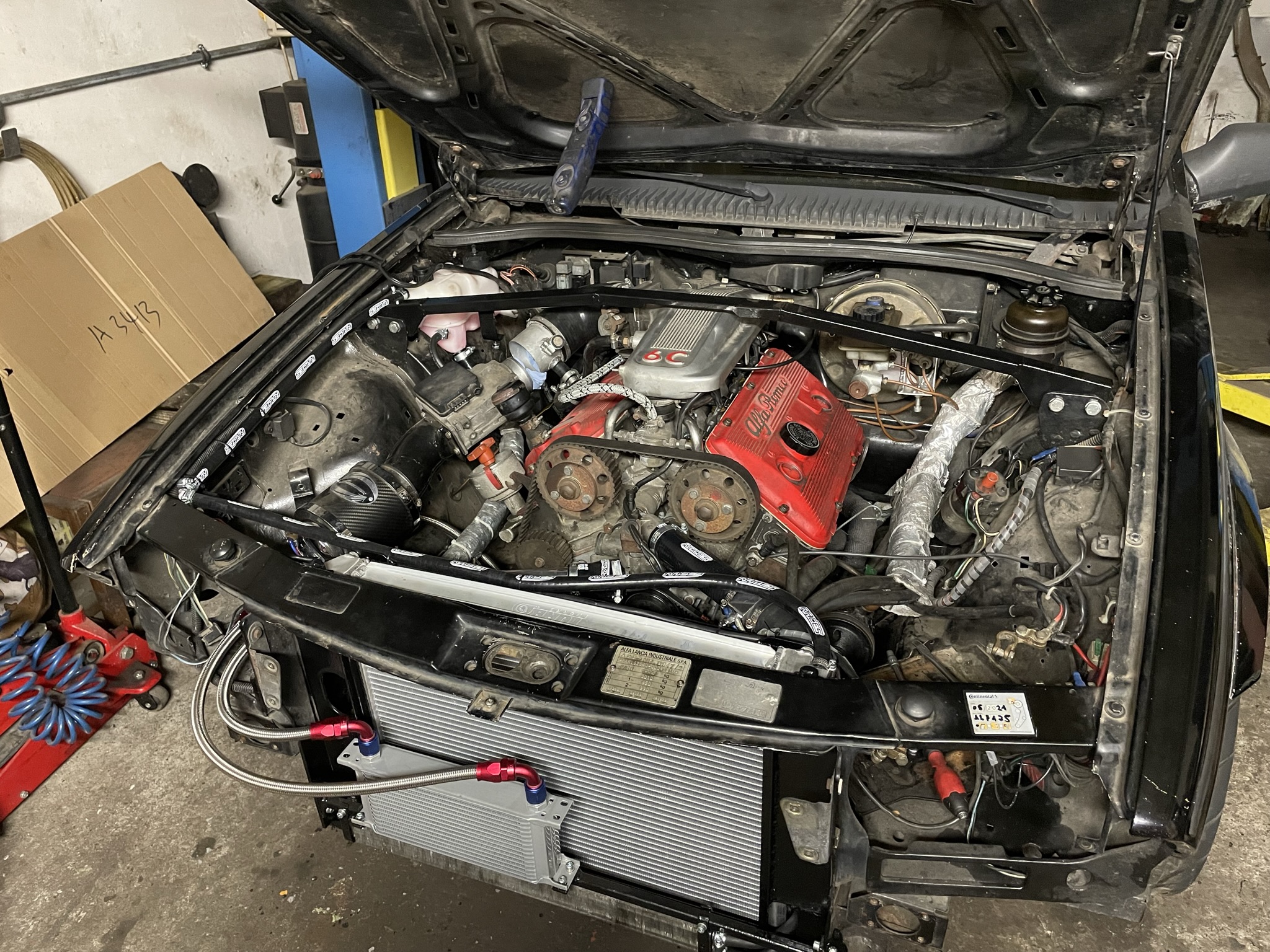

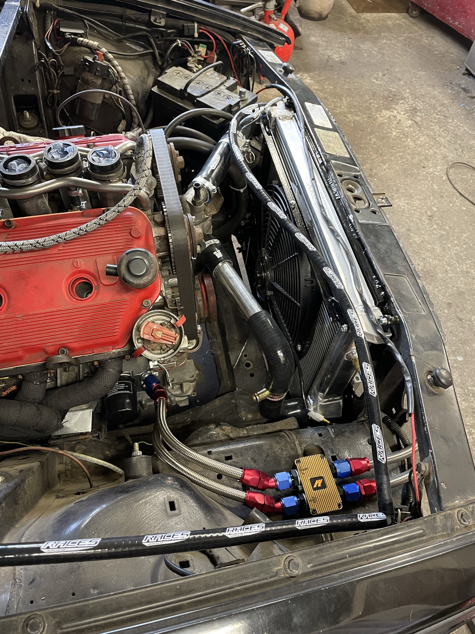

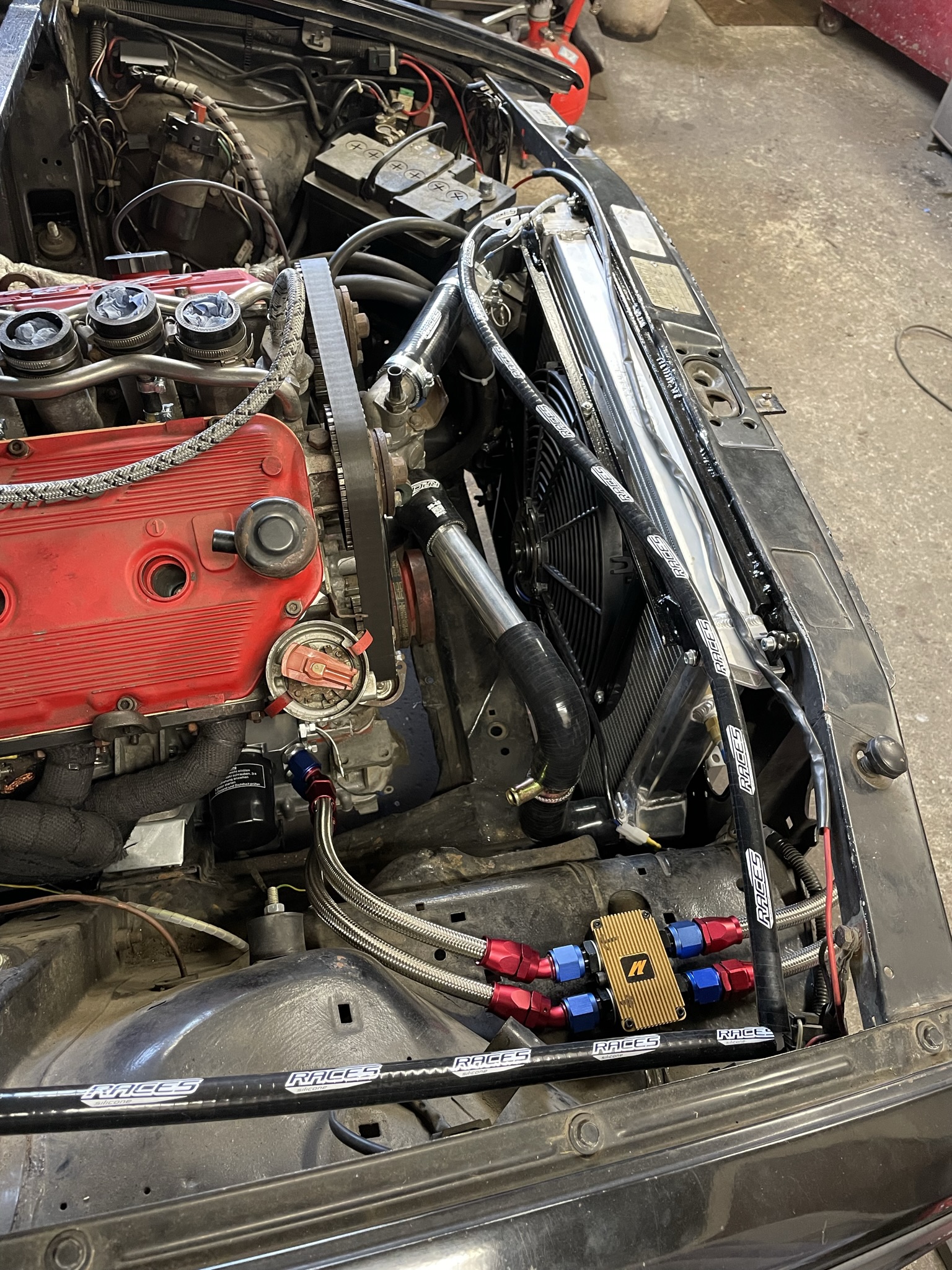

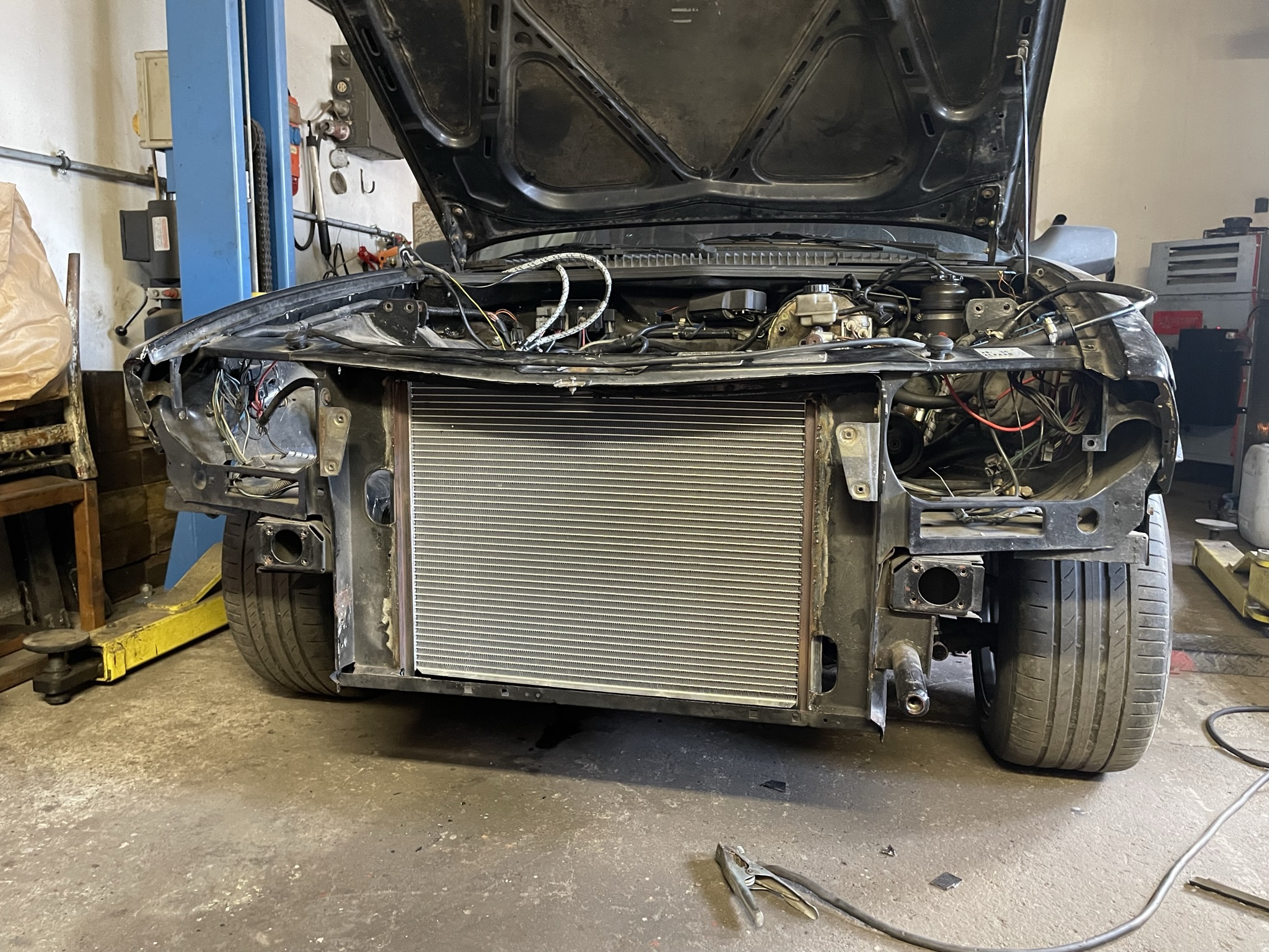

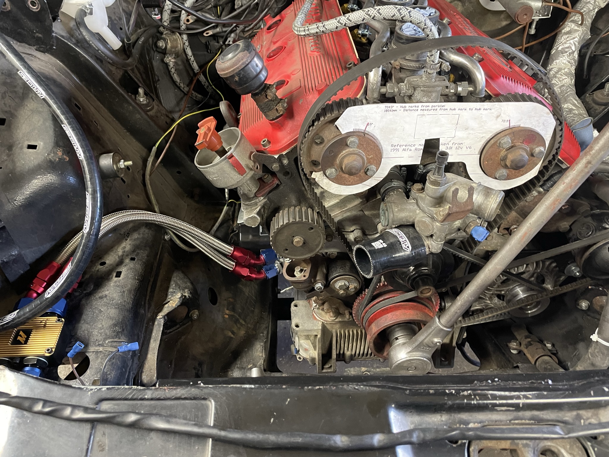

Tak auto nastartovalo a kupodivu se to ani nepotkalo
.. jen to s novým altíkem nedobijí, nějaké netěsnosti v okruhu. Kardan nějak vybruje, tak to budu muset řešit asi jeho přesným vystředěním, ta tvrdá hardyspojka z BMW tomu nedělá asik dobře a do toho ty tvrdé silentbloky na převodovce.
Jinak tak nějak vše klaplo, výroba olejových hadic se povedla. Nové svíčky, nové zapalovací kabely. Komplet nové silikonové hadice na vodním okruhu. Chladič i se saharou fungují.
Nalil jsem tam 10 litru vody, tak snad to chlazení pomůže. To mám komplet už vyřazené topení ( to musím vykuchat a zůstane tam jen ventilátor na čelní okno )
Abych to zaolejoval, tak jsem sundal rozvoďák a vrtačkou natlakoval olej do celého motoru, ať to nejede na sucho
Jo hraju si a zatím mne to baví. Nyní v řešení brzdy s vahadlama bez posilovače.
Nějak ani nebyl čas to vše fotit
nebolo by krajšie namiesto tých hadíc vytvarovať hliníkové trubky ? na ten oil cooler...motorky to tak majú
sranda že 12v má hl.remenicu celokovovú a na 24v dali tú posranú gumu...ked sa nebude dať zohnať tak tam drbnem celokovovú a basta
Ta guma v řemenici je docela dost důležitá! Najdi si něco o "harmonic balancer" a o tom jak to funguje. Ve vyšších otáčkách tlumí vibrace kliky, jedna z věcí co se může stát, když tam nebude, je destrukce olejové pumpy. Rozhodně bych to za pevnou řemenici jen tak neměnil...Duso píše: 20.4.2022, stř 19:10 nebolo by krajšie namiesto tých hadíc vytvarovať hliníkové trubky ? na ten oil cooler...motorky to tak majú
Jinak na hliníkové trubky bych se vykašlal, akorát tak zkřehnou a prasknou. Když už, tak železo/nerez, ale kdo by se s tím chtěl dělat...

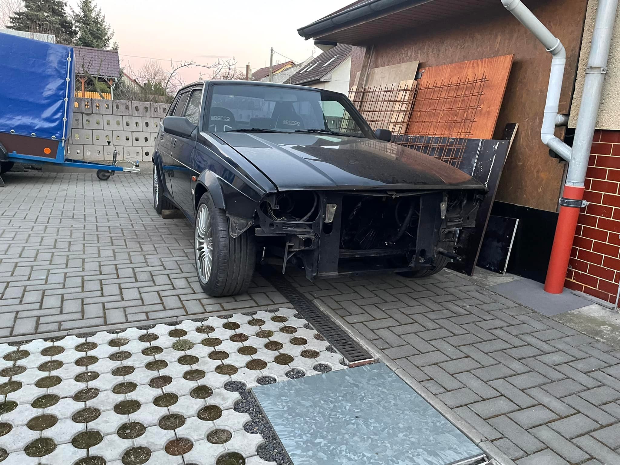

Tak .. rok a půl je kára v klinické smrti a stoji nehnutě na dvorku na větru dešti.
Má problém s řízením motoru, někde je šotek a nebyla chuť to vůbec řešit. Až se vyhrabu ze svých bezcených projektů Aláá Opl Q4, Mercedesy a Fouwéčka, tak se do ní v roce 2024 pustím.
Plánů je strašně moc. Vypadá to na Rám. Jestli mě ten Motronic nasere, že to nepůjde řešit, tak půjdu do ECU mastera, kde se to u 12v bussa vychytá a prostě to bude na 24v připraveno a auto půjde zpět na bíle SPZ :-) ať se s tím nebojím jezdit na Včkách

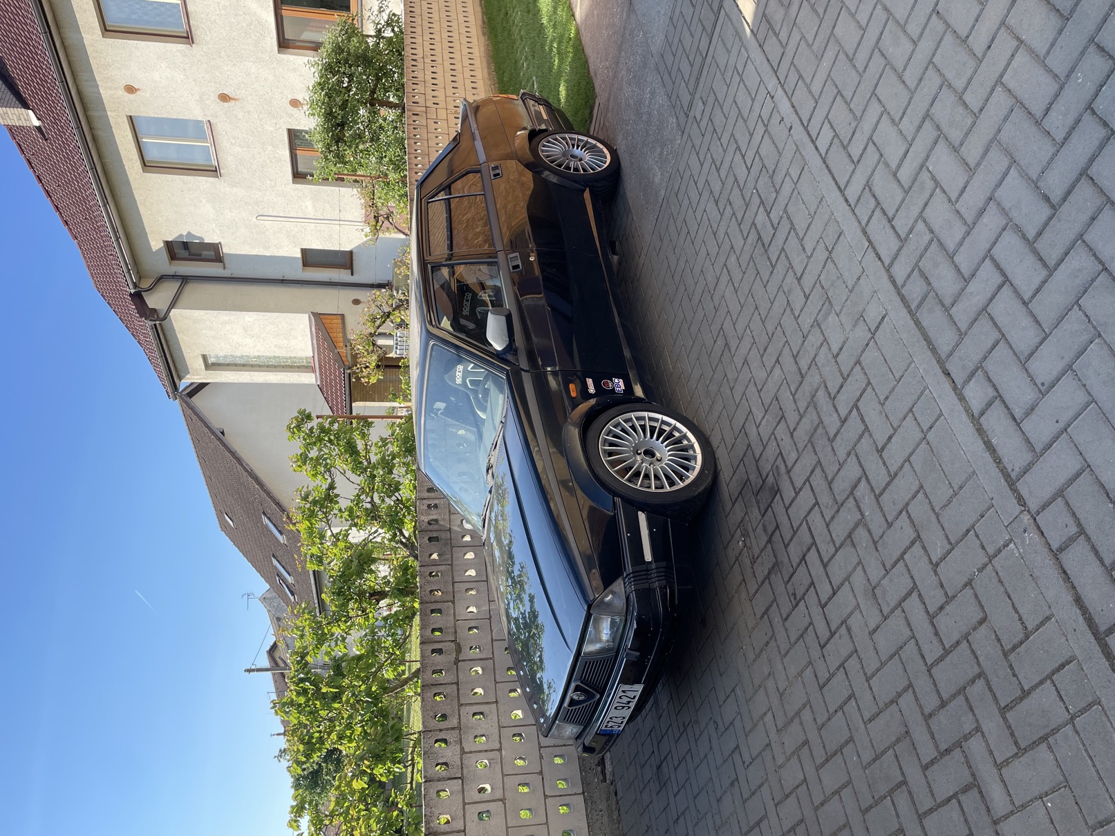

Tak
Po hodně dlouhé době, co auto bylo odstavené na zahradě jsem si našel čas zase ten italský pekáč řešit.
Nakonec celou problematiku řízení motoru dělalo špatné čidlo klikové hřídele, které dávalo nějaký špatný impuls jednotce přesně v rozmezí 4000-4300 ot/min. Předstih motoru to nevadilo, ale řízení vstřiků už ano. Nahodil jsem od stejného výrobce druhé a problém vyřešen.Už tomu čidlu od toho výrobce nevěřím ( první vydrželo cca 100km ), tak jsem objednal čidlo od BOSCHE.
Jinak teda auto mám již na bílých SPZ a musím ještě namontovat pár věcí aby to zvládlo udělat STK
Rok 2024 bude asik s tímto autem hustej
a bude zase nějakou dobu trvat, než se dostanu do řidičské formy. Už jsem z těch moderních pekáčů zdegeneroval
EDIT: nevím proč mi to ty fotky hodilo na bok, po rozkliknutí jsou v pořádku
