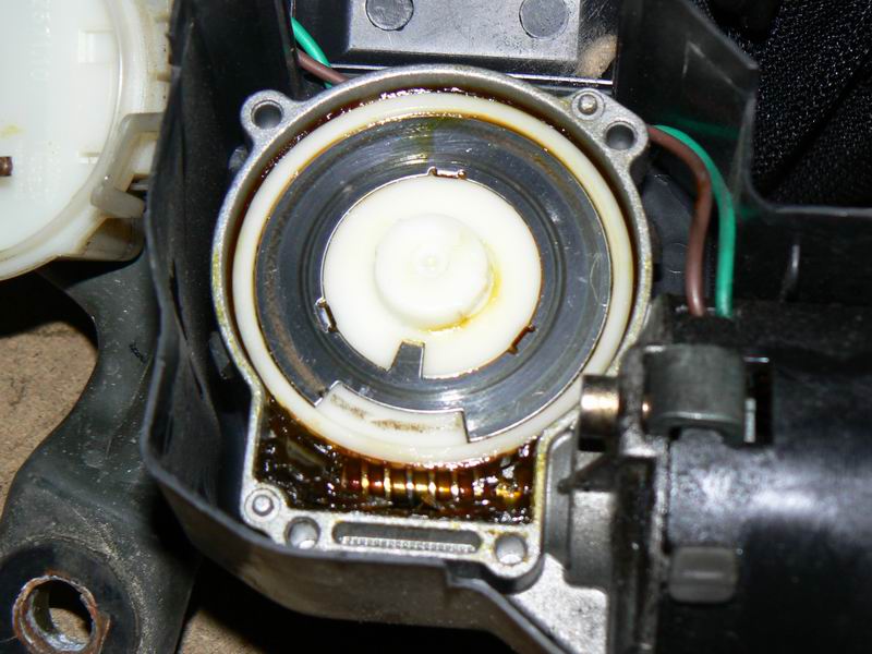

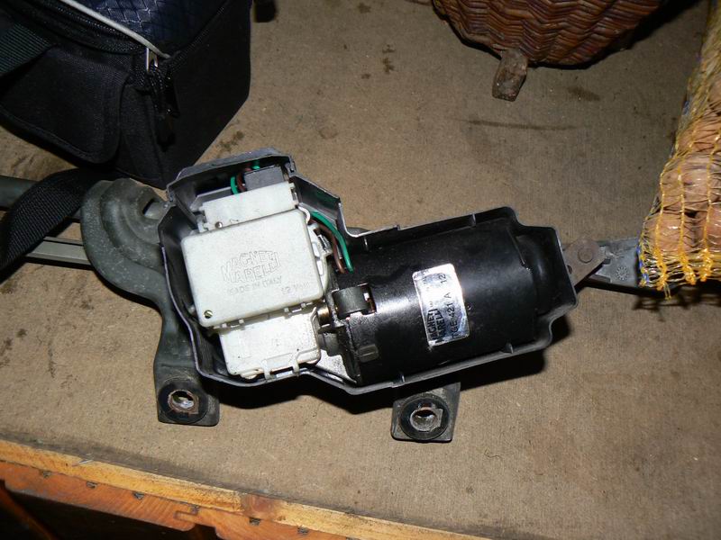

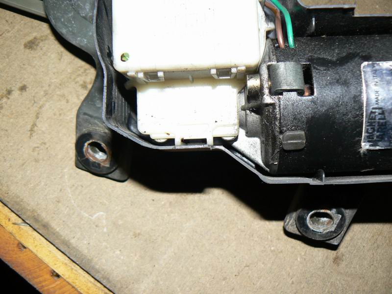

Něco málo co jsem našel když jsem to před lety řešil. Ale je už tam samotný motorek, ne postup jak to dostat z auta...
