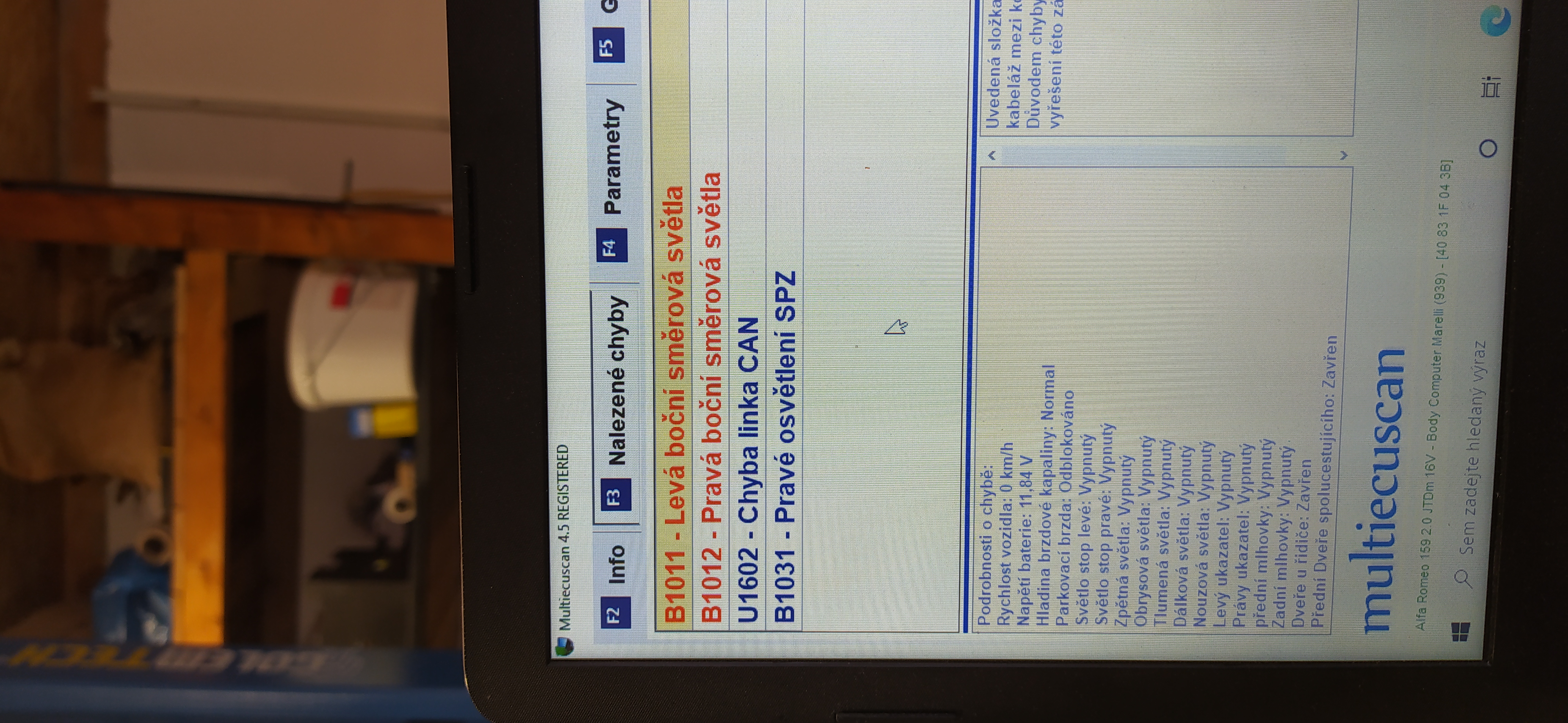

ahoj kluci,věděl by někdo poradit co je špatné?nebo má někdo s těma chybama skušenost a poradí?,,AR 159SW 2.0JTDm 125kW.díky
Alfa Romeo 159SW 2.0JTDm 125kW,2010,
