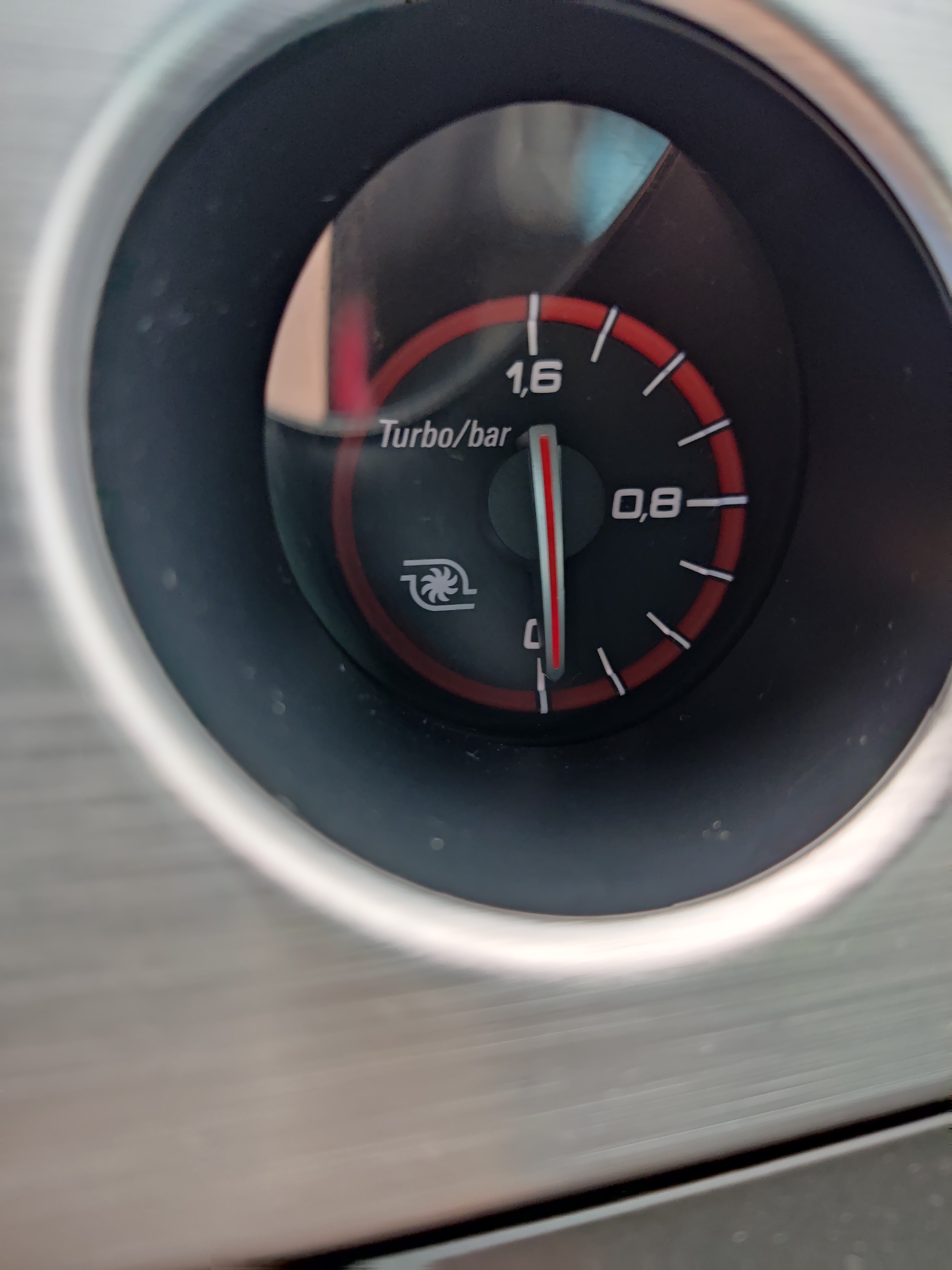

Na volnoběh má být tlak na budíku na 0. Pokud je tam jedna čárka, tak je čidlo KO.
Jestli to souvisí s tím problémem ti neřeknu :) ale začal bych tím čidlem.

To čidlo bude asi OK, podle fotky..
Zkus jednoduchý test - odpojit váhu vzduchu a jezdit bez ní. Po odpojení se neotevírá EGR a zůstanou otevřené vířivé klapky. Tak třeba by to mohlo aspoň napovědět v čem je problém.

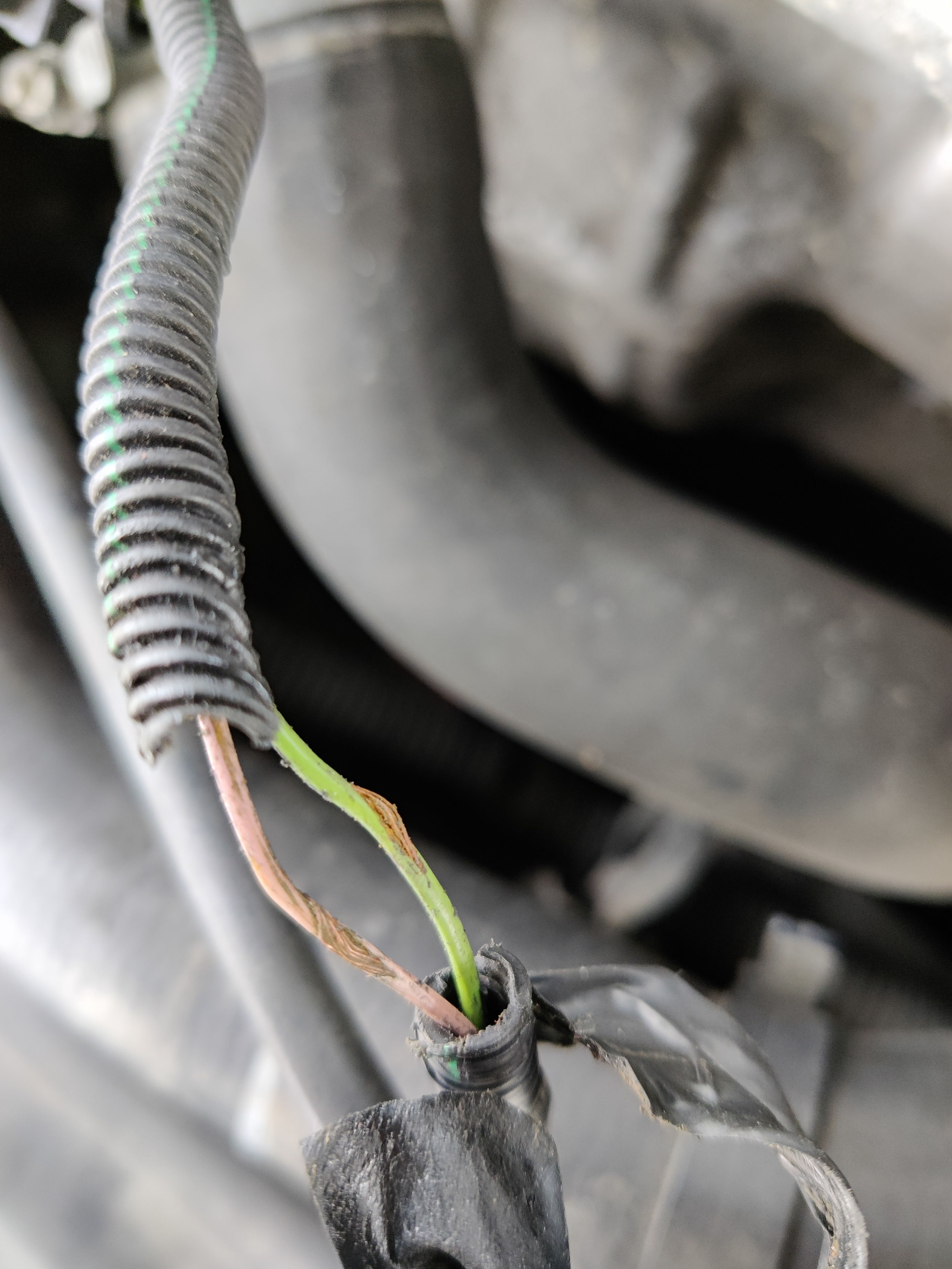

Takze nove cidlo bosch 845, prehodena aj nova vaha a bez zmeny.. presiel a odpaskoval som vsetky kable ktore som spaskovaval, hlavne to bolo pri vstrekovacoch. Vsetko som odbalil, bez zmeny..Vo vedeni ktore prechadza spolu s podtlakovym vedenim ku konektoru nad turbom som nasiel predrate a asi spojene draty.. opravil som to a zaizoloval, skontroloval som poistky a relatka vsetko,nepomohlo nic..auto ma stale ochotu zrychlovat len pri slabom stlaceni plynu, pri plnom stlaceni talk len max 0,8.. turbo je ok, tlakove hadice tiez, podtlakove vedenie je tiez ok..auto staruje na 2-3 otacky ako pred tym, nehada sa, nedymi..ziadna chyba len nema absolutne vykon.. este na 1 vyde tlak na 1,2 baru ale hned zleti na 0,6 a vybavene.. na 3 4 5 6 sa drzi len na 0,8 max..

swoop01 díky za reakci.S Cendlerem jsem se spojil a dlouze jsme si popsali problém.Závada ,kterou OBD modul popisoval v kodech Alfa Romeo neexistuje.OBD modulem jsem vždy popsanou závadu smazal.Diagnostika žádnou závadu nezjistila.Cendler doporučil kontrolu žhaviček .Všechny jsem je vyndal proměřil odpor byl v rozmezí 0,8 ohm až 1,1ohm a kontrolou žhavení přímo z baterie se všechny do 1 s rozžhavily .Takže také špatná cesta.
EGR mě nenapadl,pouze jsem zkontroloval odstavení SWIRL klapek.Byly OK v poloze otevřeno.A pak synátora napadla zdánlivě hloupost.Vyndáme OBD modul a uvidíme.Jak řekli tak i udělali. A světe div se .Je po problému.Auto normálně luxusně startuje na první brnknutí a po nastartování nechcípá.
Radio na kterém se výsledky OBD zobrazovaly začalo normálně fungovat a zobrazovat navigaci.Ukazatel paliva přestal ukazovat nesmysly a konečně plnou nádrž.No co budu vyprávět už ho vozím v kastlíku a čekám že půjde někdy a nějak zkontrolovat.Takže tak.Musím zavolat Čendovi cože se stalo.

No, teď už jsem i bez turba, tlak nula... Malinko leze když to seslapnu na podlahu ale opravdu max někam k první čárce ukazatele - jinak úplně dole. Nevíte o někom v Ostravě, Nový Jičín nebo okolí ? Okometrická kontrola pod kapotou OK, nic nefučí aspoň nic neslyším, pod zadkem auta dunivý zvuk jakoby od výfuku.
