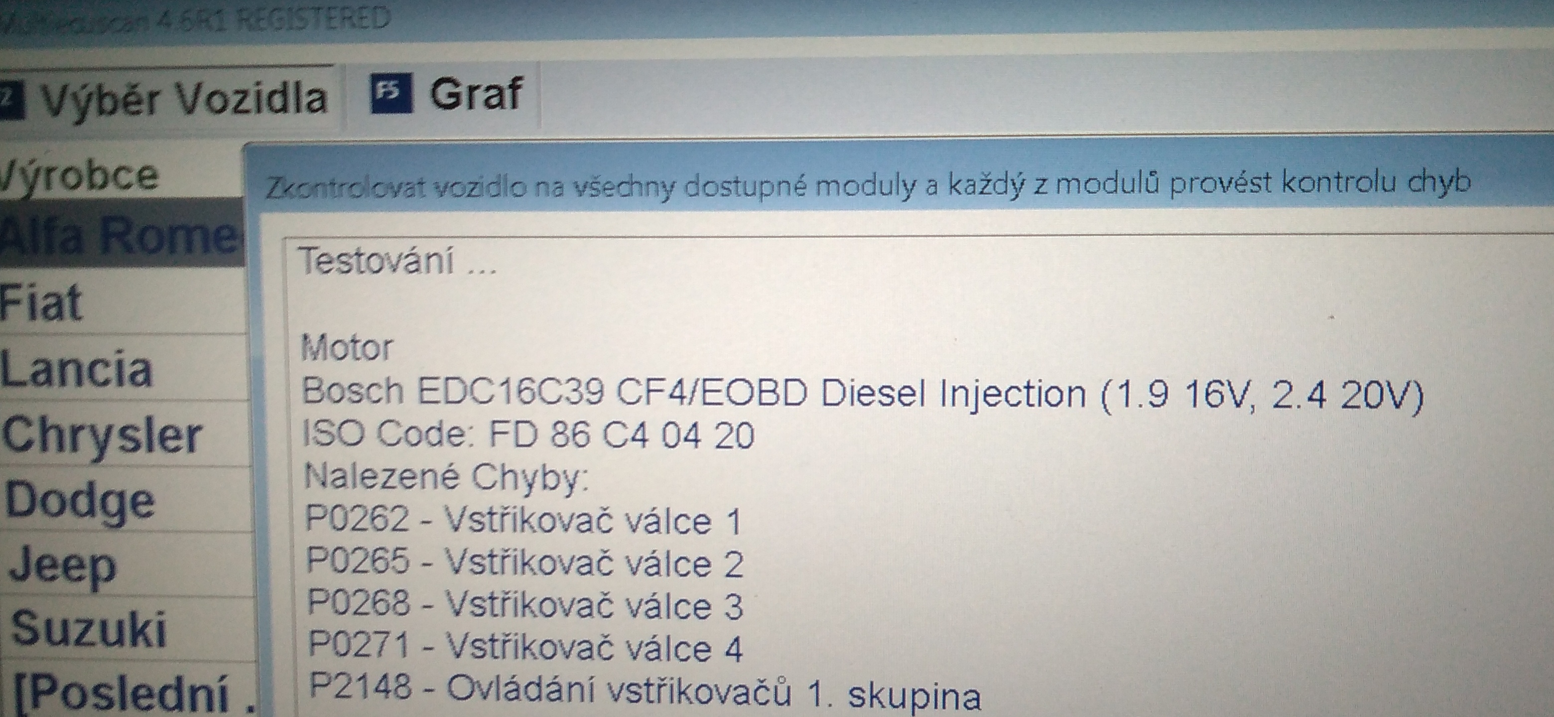

Ahoj, chtel bych se zeptat zda se s tim nekdo nesetkal, nebo na co se zamerit. Po 2x se mi stalo, ze auto nechtelo chytnout, tocil jsem cca 4 sekundy a az na po druhe cca 3 sekundy toceni to chytlo. Ale treba x startu a nekolik km vse ok. Jedno zda byla 0 nebo 15plus, od vymeny zhavicek a filtru paliva to chyta okamzite po zhasnuti kontrolky zhaveni. Ale ted za posledni tyden to udelalo 2x. Napichnul jsem to na Multiecuscan a jedine chyby jsou tyto, smaznul jsem je a po tydnu se to objevilo zase. Nevim na co se mam zamerit. Prislo mi, zda to nemuze delat podavaci cerpadlo, protoze jsem nezaznamenal ze by vrcelo. Jindy je slyset chvilku. Diky
