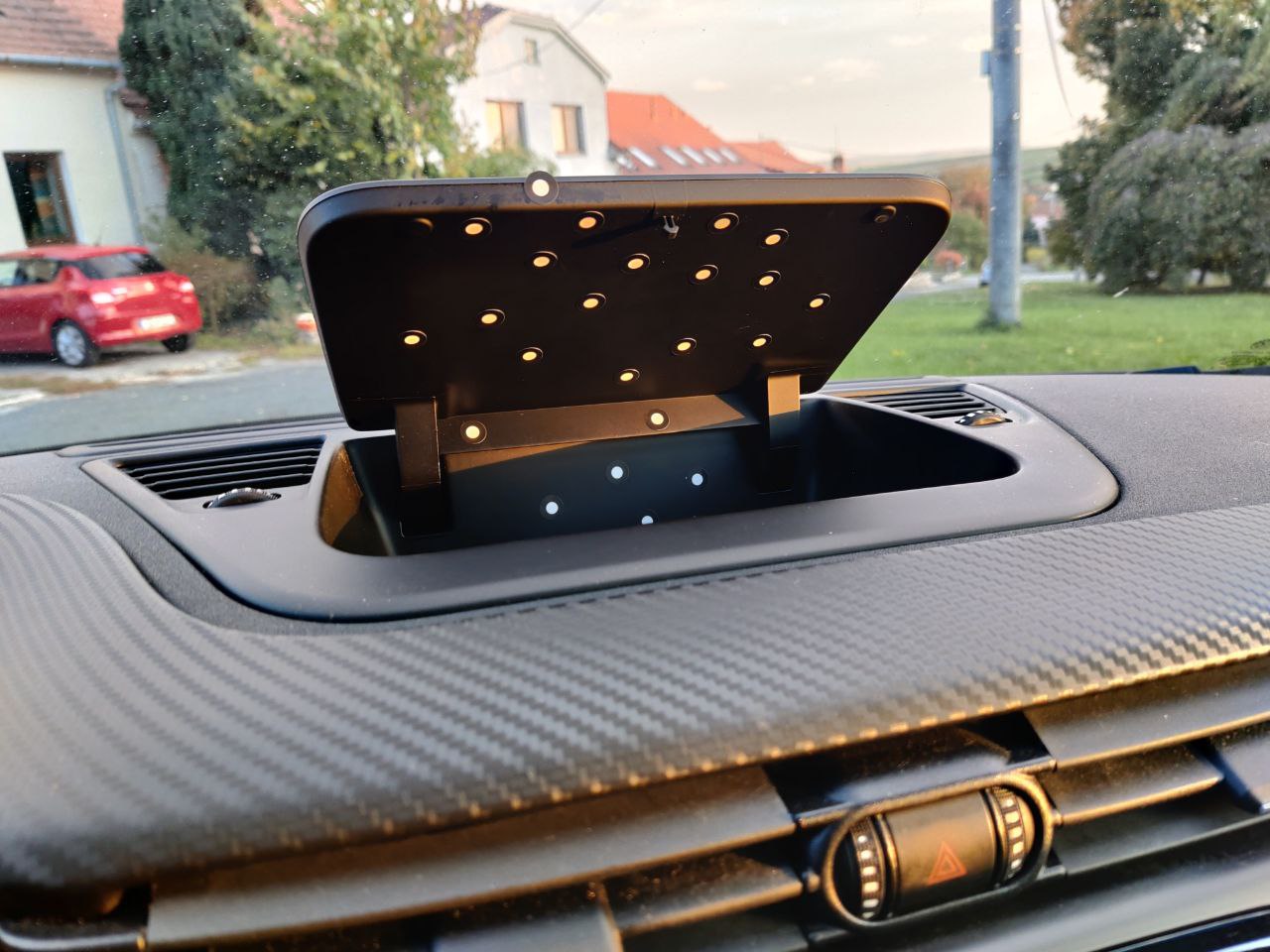

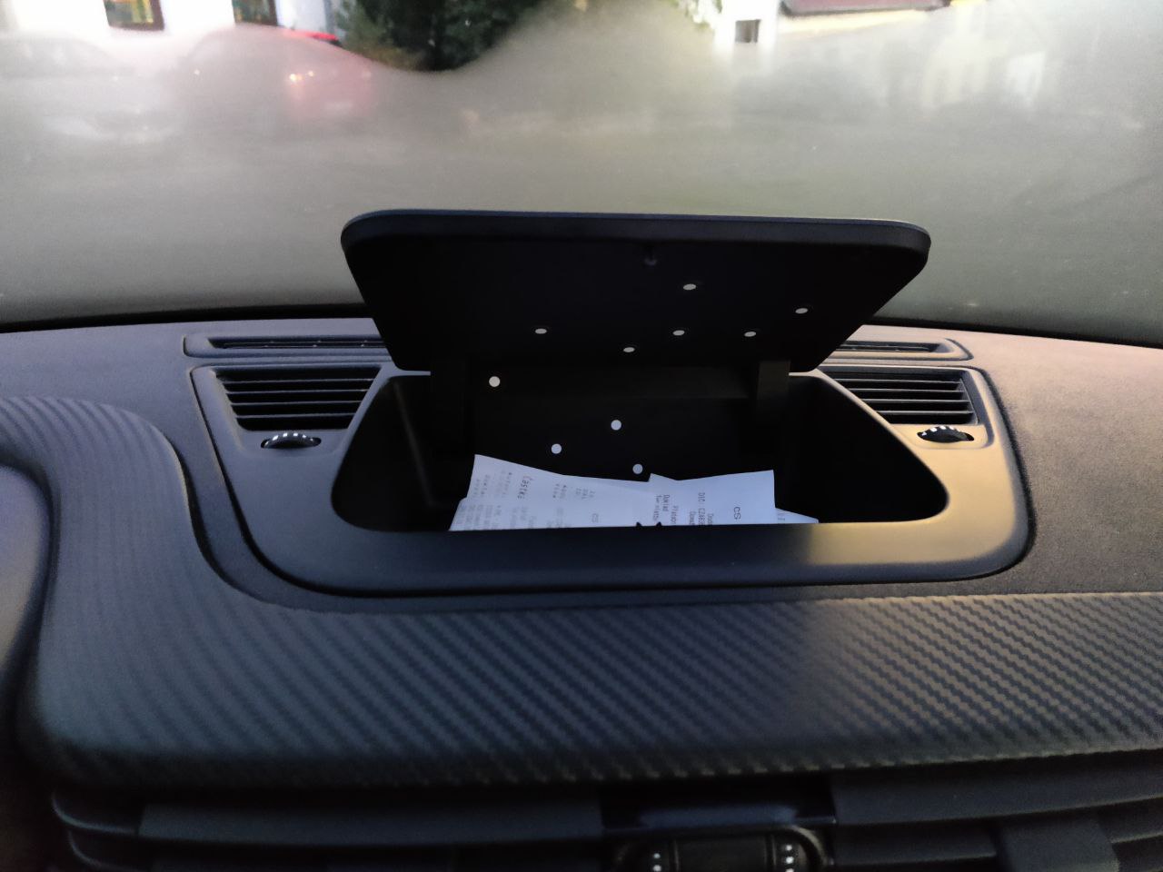

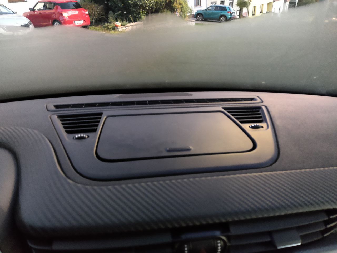

Ahoj,
chci do giu po faceliftu vymodelovat držák telefonu do té horní přihrádky. Bohužel to má všechno takové šílené tvary, že v autě se to nedá ani slušně oměřit, ani naskenovat.
Nemáte ji někdo vymontovanou z auta, třeba v průběhu opravy? Oměřím, omodeluju a vrátím, bez poškození.
Ideální by bylo okolo Brna nebo Ostravy, ale můžeme to vymyslet i operativně.
Pokoušel jsem se to naskenovat v autě, ale bohužel, můj skener to nedá (moc černé, moc matné).
PS: jde mi o tuhle schránku:

Nebylo by jednodušší si ji vymontovat, než to odněkud půjčovat nebo dokonce posílat? Jsou to jen dva šroubky pod tou gumovou podložkou co je na dně a pak vytáhnout. Práce doslova na 5 minut včetně hledání vhodného šroubováku :)

Počkej, fakt? Ta podložka se tvářila, že je na dně přilepená nebo prostě spojená s tím plastem. Pokud to tam drží jen na dvou šrubkách (nevěděl jsem), tak tyjo, discard, vytáhnu a naskenuju :)
Díky. Člověk se furt učí

ta gumová podložka je tam jen položená :)

...no nešla zavírat a ani vlastně otevírat...a já jsem to pořád nějak lepil až mi došla trpělivost, ale myslí že se to tady řešilo, že teplem (od slunce) došlo k rozlepení uložení vratné pružiny toho deklu...nová vyšla asi 600,-Kč

Tak všem děkuji, už je to naskenované. Teď jen okolo toho vymodelovat ten držák telefonu :)
Díky všem. Až to bude, pochlubím se. Blbý je, že je to na alfu, takže to prostě MUSÍ vypadat dobře, ne nějaký hnusný bastl.
